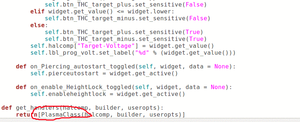

Приветствую коллеги. Увидел в примере конфига gmocappy plasma то что панель gladevcp сохраняет внесенные в нее значения после рестарта.
Очень полезная штука как мне кажется. по примеру этого же конфига перебрал свою панель и пытаюсь по образцам сваять что то работающее, но мозгов не хватаем похоже.
Для начала хотя бы понять что написать чтобы кнопка "THC ON" запоминала значение true/false. Может что не так пишу там. файлы во вложении. Если кто подскажет что к чему на понятном языке буду крайне признателен. Файлы панели и .py во вложении

Ваш код на питоне неработоспособен. Запускайте linuxcnc из терминала и смотрите ошибки.

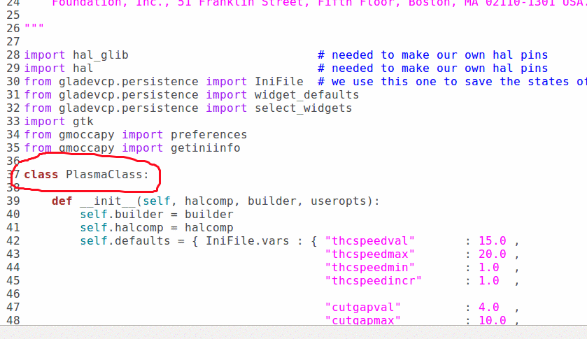

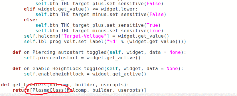

Я переделываю свою панель по образцу из конфига gmocappy. Там для панели plasma.glade есть файл plasma.py, plasma.var и plasma.pyc.nkp писал(а):почему он тебя "обеспокоил
Я пытаюсь разобраться в зависимостях что к чему и поэтому подумал об этом. Получается нужно сделать только правильный файл .py для панели, а файлы .pyc и .var одноименные с панелью создаются автоматически. Поэтому и вопрос. Получается я правильно понимаю это.

а откуда взяты эти файлы ?daiman444 писал(а):Файлы панели и .py во вложении
есть ссылка на "первоисточник" ?
зы
просто в вышеприведенном файле класс обзывается THC_TABClass
а экземпляр пытаемся создать уже PlasmaClass
ззы
может это и работает - просто в доках пример с одинаковыми именами

При просмотре по диагонали: разные имена классов и использование несуществующего модуля axis, видимо вместо gmoccapy в оригинале...nkp писал(а):может это и работает - просто в доках пример с одинаковыми именами
Т.е. этот код при запуске сразу завершается по ошибке.
