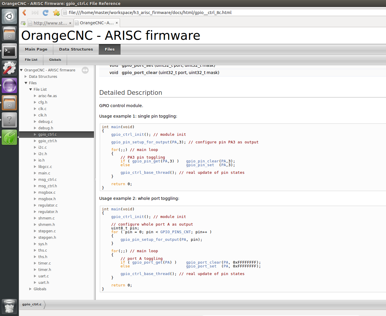

Доделал вчерась крохотный модуль контроля сообщений между двумя процами - https://github.com/orangecnc/h3_arisc_f ... msg_ctrl.c Корявенько, канеш, ну и некоторые косяки вчера не заметил. Надо ещё поработать, добавить примеры.
И подумалось, надо бы в репу с arisc прошивкой положить скрипт, который будет скачивать и устанавливать toolchain для сборки прошивки. Вечером займусь.
Доки/коменты в исходниках планирую привести к вот такому виду http://www.cnc-club.ru/forum/viewtopic. ... 0&#p440532

MX_Master писал(а):Доки/коменты в исходниках планирую привести к вот такому виду http://www.cnc-club.ru/forum/viewtopic. ... 0&#p440532
а инструкция для чайников планируется ?, на подобие той что в начале темы , или тема постепенно превратится и перейдет в ранг , только для продвинутых пользователей
Re: LinuxCNC + Orange Pi
solo писал(а):а инструкция для чайников планируется ?
В рамках знаний программиста - да. Прогерам должно быть понятно как всё это работает в прошивке сопроцессора, чтобы стыковать с драйверами LinuxCNC. В рамках знаний конечного пользователя LinuxCNC - не за чем. Все новые драйвера LinuxCNC, которые будут юзать сопроцессор, должны в точности повторять функционал оригиналов. Чтобы пользователю не пришлось изучать всё по новой и перетряхивать файлы настроек (.ini/.hal).
Разобрался, наконец, с доками из исходников. Буду юзать Doxygen для разбора исходников на HTML доки. Все комменты в коде буду приводить в соответствующий порядок.
2018-05-23_004932.png (3080 просмотров) <a class='original' href='./download/file.php?id=139576&mode=view' target=_blank>Загрузить оригинал (177.69 КБ)</a>
Непонятно только одно. Нужно ли заливать готовые HTML доки прямо в репу прошивки сопроцессора или не нужно?

MX_Master писал(а):Разобрался, наконец, с доками из исходников. Буду юзать Doxygen для разбора исходников на HTML доки. Все комменты в коде буду приводить в соответствующий порядок.
А ежли в репе WiKi открыть? И туды их....
Платы: OPI-PC(умерла), OPI-PC2
svb писал(а):А ежли в репе WiKi открыть? И туды их....
Это не так просто как кажется. К тому же обновлением доков не охота заниматься вручную. Скорее всего, доки положу куда-то отдельно, к примеру в папку http://topcnc.ru/orangecnc/h3_arisc_firmware/docs/html. И попутно накатаю скрипт, который эти доки будет сам обновлять.
P.S. обновил доки в исходниках GPIO модуля. Теперь всё выглядит прилично
