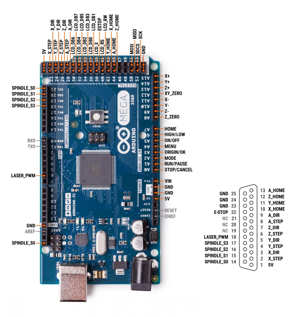

Схема есть , она везде есть где только можно, во первых есть печатная плата, есть дисплей с полностью расписанными выводами что к чему, есть сама Мега так же с обозначениями выводов, надо просто все это соединить проводами.
Выводы на дисплей расписаны, выводы на ЛПТ расписаны, выводы на картридер - расписаны.
Собирайте как Вам удобно (у меня навесным монтажем все собрано и отлично работает).
трех осевой здесь:https://vk.com/club155594360
концевики наверное не работают так как не хватает памяти, слишком там много всего.
