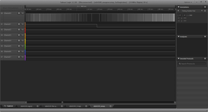

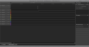

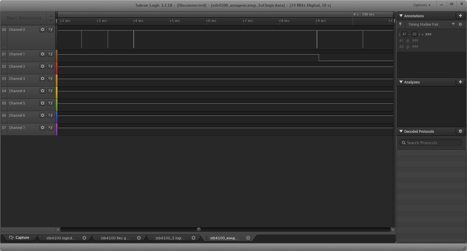

Мач версии вроде 3.043.053, не знаю где посмотреть... Мои драйверы(китайские дм556) работают только при step low active, при стандартном сигнале степ моторчики трусит как прокаженных, хотя не понятно почему — импульс степ длиной 4.7us, что вполне достаточно для нормальной работы оптопар 6n137(может перемаркировка?). Так же делюсь моими исследованиями данной платы:
После имульса степ плата меняет направление, вроде всё нормально.
screenshot1.png (2393 просмотра) <a class='original' href='./download/file.php?id=193717&mode=view' target=_blank>Загрузить оригинал (84.32 КБ)</a>
но потом она опять меняет уровень назад перед следующим импульсом степ, то есть уровень дир поменялся два раза между сигналами степ, для чего - не понятно))
screenshot2.png (2393 просмотра) <a class='original' href='./download/file.php?id=193718&mode=view' target=_blank>Загрузить оригинал (85.79 КБ)</a>

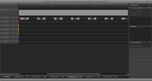

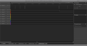

Еще интересуют такие моменты:
мотор замедлился перед сменой направления, вроде должен меняться дир, но он это делает только после первого импульса степ, который по идее уже должен крутить мотор в другую сторону
screenshot3.png (2393 просмотра) <a class='original' href='./download/file.php?id=193719&mode=view' target=_blank>Загрузить оригинал (88.48 КБ)</a>

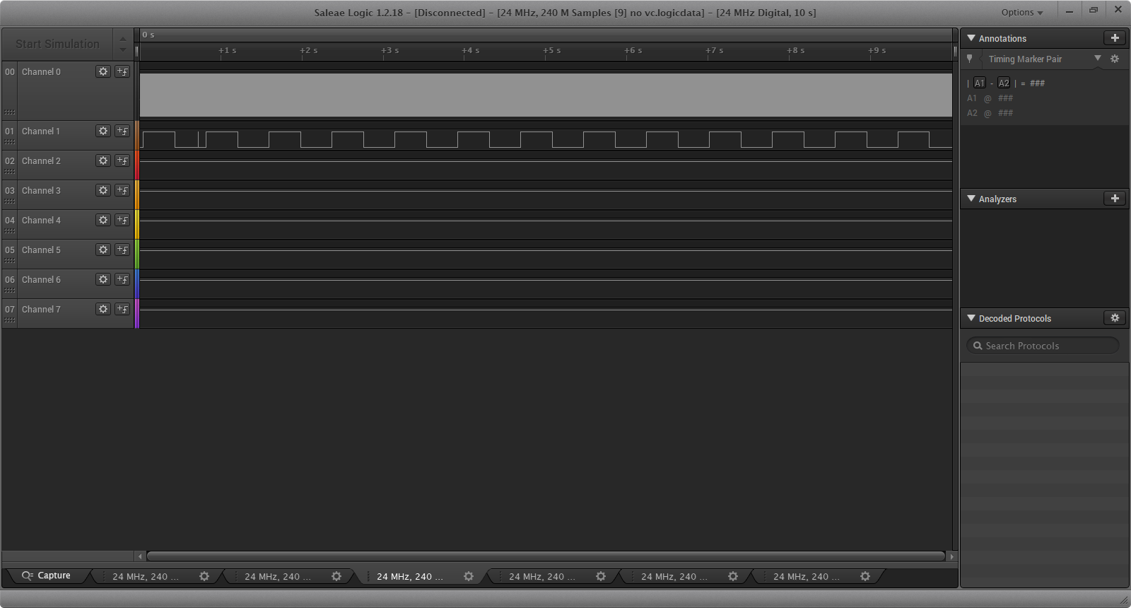

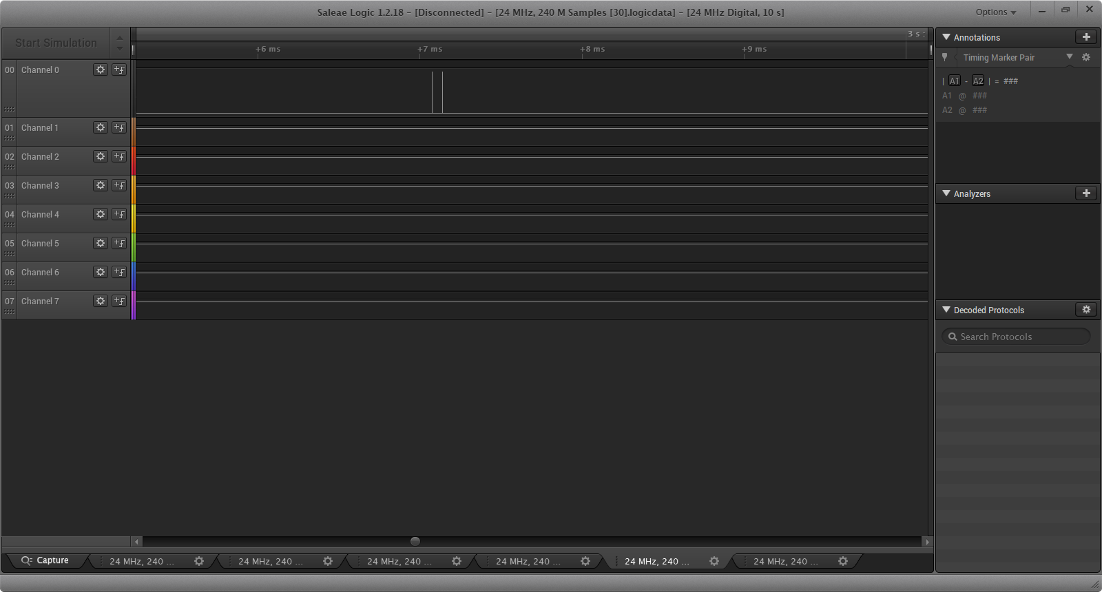

А вот тут всё нормально
screenshot4.png (2393 просмотра) <a class='original' href='./download/file.php?id=193720&mode=view' target=_blank>Загрузить оригинал (88.89 КБ)</a>

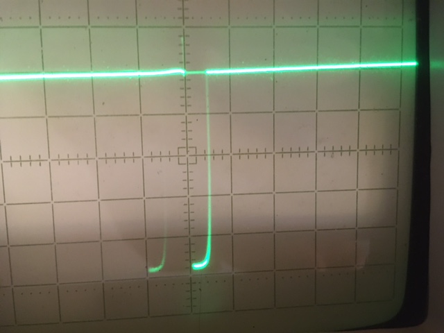

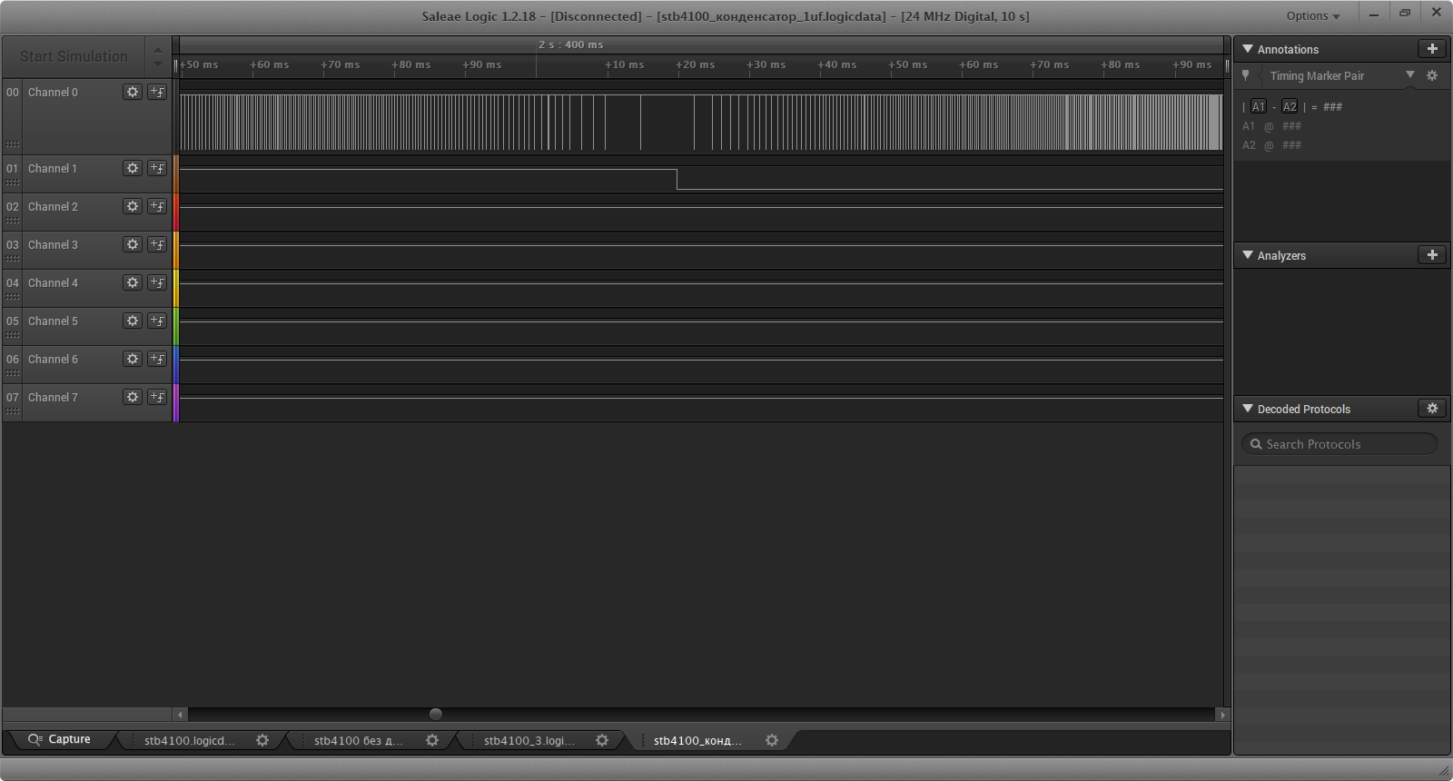

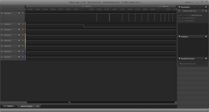

Исследования продолжаются). Здается мне, что драйвер гонит помеху на степ и дир.
Куча иголок до 41.7нс длиной, меньше логический анализатор не видит:
screenshot5.png (2298 просмотров) <a class='original' href='./download/file.php?id=193763&mode=view' target=_blank>Загрузить оригинал (85.85 КБ)</a>
Так как оптопары быстрые, видимо они могут не правильно воспринимать помехи. Более медленные оптроны работали бы стабильнее, здается мне)

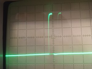

Тут я отключил полностью питание драйверов, да и вообще всего блока, так как думал может блоки питания гадят:
screenshot6.png (2298 просмотров) <a class='original' href='./download/file.php?id=193764&mode=view' target=_blank>Загрузить оригинал (87.3 КБ)</a>
Иногда иголки появляются просто на неподвижном двигателе, когда он стоит на удержании. Вот тут я рукой прокрутил двигатель на 1-2 шага при удержании, видно помехи по степ:
screenshot7.png (2298 просмотров) <a class='original' href='./download/file.php?id=193765&mode=view' target=_blank>Загрузить оригинал (86 КБ)</a>
Mezis
Сообщения: 16
Зарегистрирован: 30 июн 2020, 20:40
Re: USB Motion Card STB4100
Сообщение Mezis »
semen72 писал(а): ↑22 мар 2021, 16:01 Да, видимо, товарищ управляет оптроном по "нижней" стороне, отсюда и негативная полярность.
Менял и так и этак активный уровень по степ — разницы никакой. Тестил прогой х10, х0 и так сто раз, не доезжает до ноля примерно на 2 десятки(при шаге 4мм), прикинул что это где-то 160 импульсов. Может действительно подключить минусы оптронов к минусу контроллера? Можно еще навешать конденсаторы между сигналами и общим платы для подавления помех. И да, длина импульсом не меняется в настройках мача.

Mezis писал(а): ↑ Исследования продолжаются). Здается мне, что драйвер гонит помеху на степ и дир.
Первый скриншот, как я понимаю, с какой-то циклической УП?
Вас не напрягает то, что помехи на DIR возникают не по всему графику, а только рядом с точками разворота направления?
Я заметил этот феномен на карте STB5100. И он усиливался при использовании программы DrufelCNC вместо Mach3
Я грешу на компьютерное ПО и кривые плагины для него.

Курдль писал(а): ↑23 мар 2021, 12:06
Да, программа циклическая. Запускал эту прогу при отключенном питании драйверов и никаких помех нет, все четко. Тут либо кабель двигателя фонит, либо силовая часть драйвера. Кабель от драйвера к разъему(в блоке драйверов) - sound stream jy-1166, четыре жилы по 0.18 вроде(маловато для трех ампер?), каждая в своей оплетке и все четыре жилы в общем экране, кабель хороший, правда экран я никуда не подключал.. Может налепить экран из какой фольги на самой плате драйвера под и над оптронами ? Или это бред?

Mezis писал(а): ↑ Может налепить экран из какой фольги на самой плате драйвера под и над оптронами ? Или это бред?
Я что-то слабо себе представляю наводку, способную "пробить" оптрон. Все-таки нужна её амплитуда в вольты и ток в миллиамперы, чтобы входной диод "пыхнул".
Но вот смотрю я на схему и неспокойно мне насчет свободного вывода "И" в выходной части оптопары. Вот он бы мог сработать от паразитного сигнала и выдать его во всей красе на выход.
