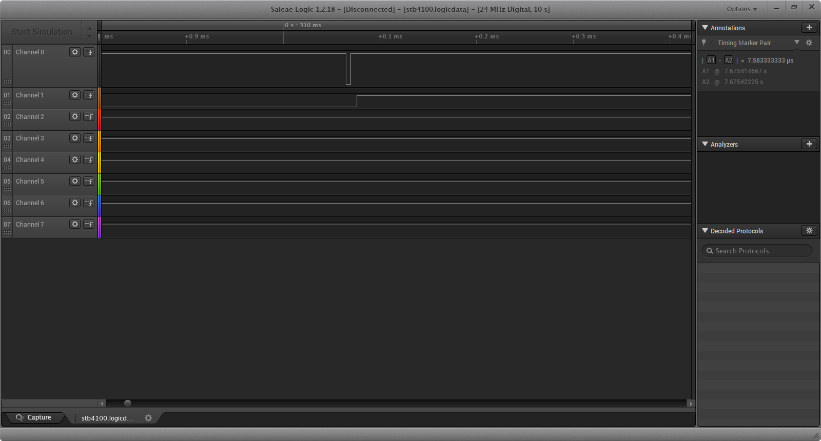

Mezis писал(а): Здравствуйте. Не могу выставить длительность импульсов степ и дир в маче, при сохранении и повторном открытии окна мотор тюниг снова всё по нулям(степ и дир). Это у меня мач глючный или длительность импульсов нельзя выставить для данной платы?

Re: USB Motion Card STB4100
Сообщение Mezis »
Курдль писал(а): 21 мар 2021, 06:22
Версия Mach3 какая?
У меня в Version R3.043.066 нормально сохраняется, а в более ранних - нет.
Но! Мои эксперименты с осциллографом и логическим анализатором показали, что любая установка в Mach3 не меняет длительности в STB4100
Мач версии вроде 3.043.053, не знаю где посмотреть... Мои драйверы(китайские дм556) работают только при step low active, при стандартном сигнале степ моторчики трусит как прокаженных, хотя не понятно почему — импульс степ длиной 4.7us, что вполне достаточно для нормальной работы оптопар 6n137(может перемаркировка?). Так же делюсь моими исследованиями данной платы:
После имульса степ плата меняет направление, вроде всё нормально.
screenshot1.png (2053 просмотра) <a class='original' href='./download/file.php?id=193717&sid=2040275a2291e487d3689845338dab27&mode=view' target=_blank>Загрузить оригинал (84.32 КБ)</a>
но потом она опять меняет уровень назад перед следующим импульсом степ, то есть уровень дир поменялся два раза между сигналами степ, для чего - не понятно))
screenshot2.png (2053 просмотра) <a class='original' href='./download/file.php?id=193718&sid=2040275a2291e487d3689845338dab27&mode=view' target=_blank>Загрузить оригинал (85.79 КБ)</a>
Еще интересуют такие моменты:
мотор замедлился перед сменой направления, вроде должен меняться дир, но он это делает только после первого импульса степ, который по идее уже должен крутить мотор в другую сторону
screenshot3.png (2053 просмотра) <a class='original' href='./download/file.php?id=193719&sid=2040275a2291e487d3689845338dab27&mode=view' target=_blank>Загрузить оригинал (88.48 КБ)</a>
А вот тут всё нормально
screenshot4.png (2053 просмотра) <a class='original' href='./download/file.php?id=193720&sid=2040275a2291e487d3689845338dab27&mode=view' target=_blank>Загрузить оригинал (88.89 КБ)</a>

Mezis писал(а): потом она опять меняет уровень назад
Mezis писал(а): он это делает только после первого импульса степ, который по идее уже должен крутить мотор в другую сторону
Описанные Вами симптомы уже были обнаружены ранее и были описаны в данной теме. Я про это читал, когда вычитывал всю тему. Кем и когда - не припомню, т.к. это глюк вроде только зеленой платы и вроде только старой ревизии. Однако, я тот текст скопировал себе в выжимку темы, сделайте поиск по теме если интересно. Моя выжимка ниже:
Посмотрел сегодня осциллографом что творится на выходах степ-дир контроллера.
1. Длительность импульса степ - 5мкс. Нормально.
2. При выборе полярности импульса степ в настройках пинов в маче (ports&pins-motor output - step low active) меняется полярность степа - если поставить галку (enable), то напряжение будет присутствовать все время, выключаясь на время степа. Если галку снять, оставить крестик, то напряжение для зажигания оптрона будет появляться только на время импульса степ. Такой вариант мне нравится больше.
3. С импульсом дир беда:
- если скорость перемещения достаточно высокая (период импульсов степ больше 5мс, т.е. скорость больше 200 шагов в секунду), то пока все нормально. Все импульсы на нужных местах при движении в обе стороны.
- если скорость небольшая до совсем маленькой, то в одну сторону всё нормально. При движении в другую сторону активный дир снимается через 7мкс после окончания степа (казалось бы нормально, но маловато). Потом выставляется активный дир, через 5мс степ 5мкс, еще через 7мкс дир снимается (зачем? направление еще не меняется).
Вот в этом случае может быть ошибочно воспринято направление дир. Это приводит к неоднозначному движению по направлению. Так как скорости небольшие, по звуку это не сопровождается сильным шумом, как при реверсе на большой скорости или пропуске шагов. Это просто приводит к реверсу мотора на очень малой скорости и результат такой же как при пропуске шагов - искажение расстояния и накопление ошибки.

Mezis
Сообщения: 16
Зарегистрирован: 30 июн 2020, 20:40
Сообщение Mezis »
Исследования продолжаются). Здается мне, что драйвер гонит помеху на степ и дир.
Куча иголок до 41.7нс длиной, меньше логический анализатор не видит:
screenshot5.png (1958 просмотров) <a class='original' href='./download/file.php?id=193763&sid=2040275a2291e487d3689845338dab27&mode=view' target=_blank>Загрузить оригинал (85.85 КБ)</a>
Так как оптопары быстрые, видимо они могут не правильно воспринимать помехи. Более медленные оптроны работали бы стабильнее, здается мне)
Тут я отключил полностью питание драйверов, да и вообще всего блока, так как думал может блоки питания гадят:
screenshot6.png (1958 просмотров) <a class='original' href='./download/file.php?id=193764&sid=2040275a2291e487d3689845338dab27&mode=view' target=_blank>Загрузить оригинал (87.3 КБ)</a>
Иногда иголки появляются просто на неподвижном двигателе, когда он стоит на удержании. Вот тут я рукой прокрутил двигатель на 1-2 шага при удержании, видно помехи по степ:
screenshot7.png (1958 просмотров) <a class='original' href='./download/file.php?id=193765&sid=2040275a2291e487d3689845338dab27&mode=view' target=_blank>Загрузить оригинал (86 КБ)</a>

semen72 писал(а): 22 мар 2021, 16:01 Да, видимо, товарищ управляет оптроном по "нижней" стороне, отсюда и негативная полярность.
Менял и так и этак активный уровень по степ — разницы никакой. Тестил прогой х10, х0 и так сто раз, не доезжает до ноля примерно на 2 десятки(при шаге 4мм), прикинул что это где-то 160 импульсов. Может действительно подключить минусы оптронов к минусу контроллера? Можно еще навешать конденсаторы между сигналами и общим платы для подавления помех. И да, длина импульсом не меняется в настройках мача.

Mezis писал(а): Исследования продолжаются). Здается мне, что драйвер гонит помеху на степ и дир.
Первый скриншот, как я понимаю, с какой-то циклической УП?
Вас не напрягает то, что помехи на DIR возникают не по всему графику, а только рядом с точками разворота направления?
Я заметил этот феномен на карте STB5100. И он усиливался при использовании программы DrufelCNC вместо Mach3
Я грешу на компьютерное ПО и кривые плагины для него.
Mezis
Сообщения: 16
Сообщение Mezis »
Курдль писал(а): 23 мар 2021, 12:06
Да, программа циклическая. Запускал эту прогу при отключенном питании драйверов и никаких помех нет, все четко. Тут либо кабель двигателя фонит, либо силовая часть драйвера. Кабель от драйвера к разъему(в блоке драйверов) - sound stream jy-1166, четыре жилы по 0.18 вроде(маловато для трех ампер?), каждая в своей оплетке и все четыре жилы в общем экране, кабель хороший, правда экран я никуда не подключал.. Может налепить экран из какой фольги на самой плате драйвера под и над оптронами ? Или это бред?

Mezis писал(а): Может налепить экран из какой фольги на самой плате драйвера под и над оптронами ? Или это бред?
Я что-то слабо себе представляю наводку, способную "пробить" оптрон. Все-таки нужна её амплитуда в вольты и ток в миллиамперы, чтобы входной диод "пыхнул".
Но вот смотрю я на схему и неспокойно мне насчет свободного вывода "И" в выходной части оптопары. Вот он бы мог сработать от паразитного сигнала и выдать его во всей красе на выход.
Mezis писал(а): Здается мне, что драйвер гонит помеху на степ и дир.
А в какой точке драйвера Вы снимаете сигнал для логического анализатора?
Mezis
Сообщения: 16
Сообщение Mezis »
Курдль писал(а): схему
Да, все эти висячие в воздухе выводы не есть хорошо, нужно посмотреть как у меня. Еще у меня перед оптроном куча деталюх, есть конденсаторы, что-то похожее на транзисторы, пока еще не разобрался что к чему.
Курдль писал(а): А в какой точке драйвера Вы снимаете сигнал для логического анализатора?
Прямо с клемника сигнального. Конечно нужно еще посмотреть сигналы после оптрона, что он там шлет микроконтроллеру.
