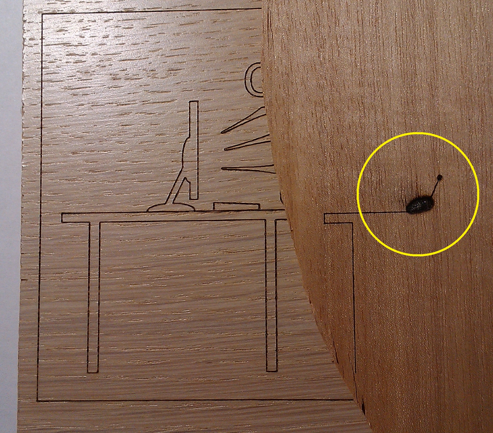

Alexversh писал(а):У Вас изначально был векторный файл (конвертил из *.cvg в *.dxf) который правится на раз два. Зачем Вы сейчас jpeg подсовываете?
Вы, вероятно, не внимательно читали мое сообщение! Вот, повторюсь:
Rom327 писал(а):Пытался делать так: конвертил из *.cvg в *.dxf. Загонял в программу Сергея. Программа создавалась, но при выполнении жуткое снижение скорости на криволинейных участках, аж до угля горело.
А вот и доказательство, слева для образца моя УП созданная из jpeg, F500 S1000, а справа УП сделанная из dxf, F500 S1000 :
Пережог DXF.jpg (2419 просмотров) <a class='original' href='./download/file.php?id=111817&mode=view' target=_blank>Загрузить оригинал (1.4 МБ)</a>
Хорошо видно, как ножка стола и сам стол прожигаются нормально, а там, где начинается подставка монитора пошел пережог?
Alexversh писал(а):А от пережогов спасет либо меньшая мощность либо большая скорость, ищите компромисс. ) Программа позволяет манипулировать параметрами обработки. Почитайте про синтаксис команд в блоге у Сергея.)
И как я по вашему должен снижать мощность или увеличивать скорость??? Я практик, все проверяю, потом пишу, чего и вам желаю!
Alexversh писал(а):Вы хотите сказать что сгенеренная УП из картинки обрабатывает одни и те же кривые быстрее чем сгенеренные из вектора? Что то Вы со стратегиями перемудрили видимо. :)
А на практике, выходит так! И нет тут никаких стратегий! Потому и мудрить тут нечего!

Rom327 писал(а): А вот и доказательство, слева для образца моя УП созданная из jpeg, F500 S1000, а справа УП сделанная из dxf, F500 S1000 :
Смею предположить что у вас в УП где пережеги слишком большое количество точек на кривой из за этого и снижение скорости. Траектория плавная, GRBL не должен тормозить, вероятно что то с параметрами.
А другого ничего и быть не может! Grbl и не тормозит. А параметр тут один "включается", это "разгон-торможение". И чем больше точек, тем медленнее движется лазер, отсюда и пережог. То есть, точки настолько близко расположены, что не успев разогнаться уже надо тормозить, и средняя скорость уже не 500, а 50-100.

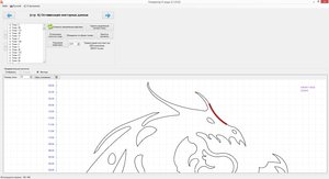

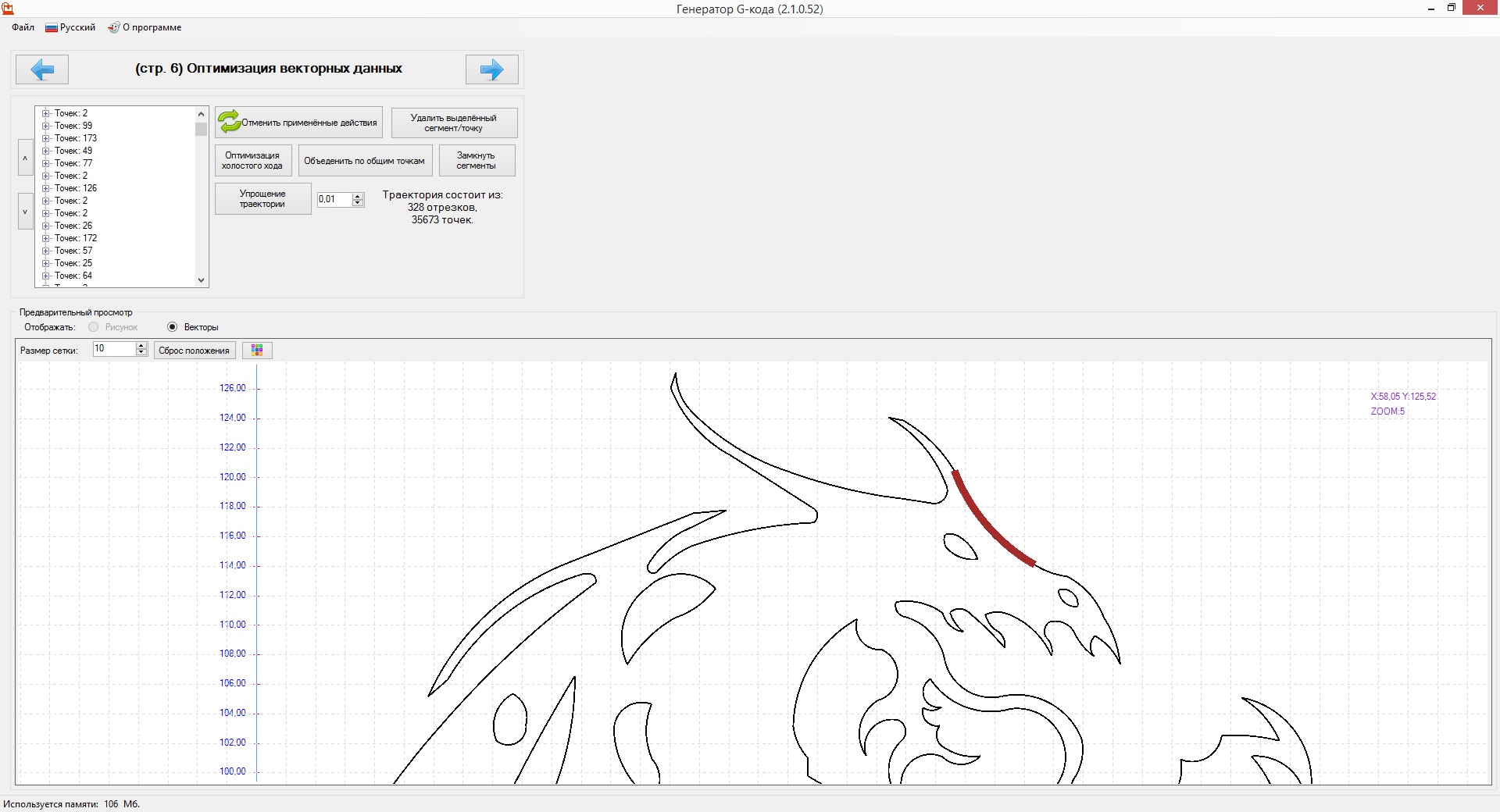

При использовании DXF файла дуги у меня :
2017-05-18_232539.jpg (2400 просмотров) <a class='original' href='./download/file.php?id=111836&mode=view' target=_blank>Загрузить оригинал (350.62 КБ)</a>
Превращаются в отрезки, т.к. не все станки понимают G2 и G3, и в данном примере промежуток размером менее 10мм. содержит 173 точки, что очень сильно снижает скорость движения. И к сожалению алгоритм оптимизации работает не всегда корректно, т.к. пока используется чужой алгоритм, т.к. пока не дошли руки переписать на свой... :-(

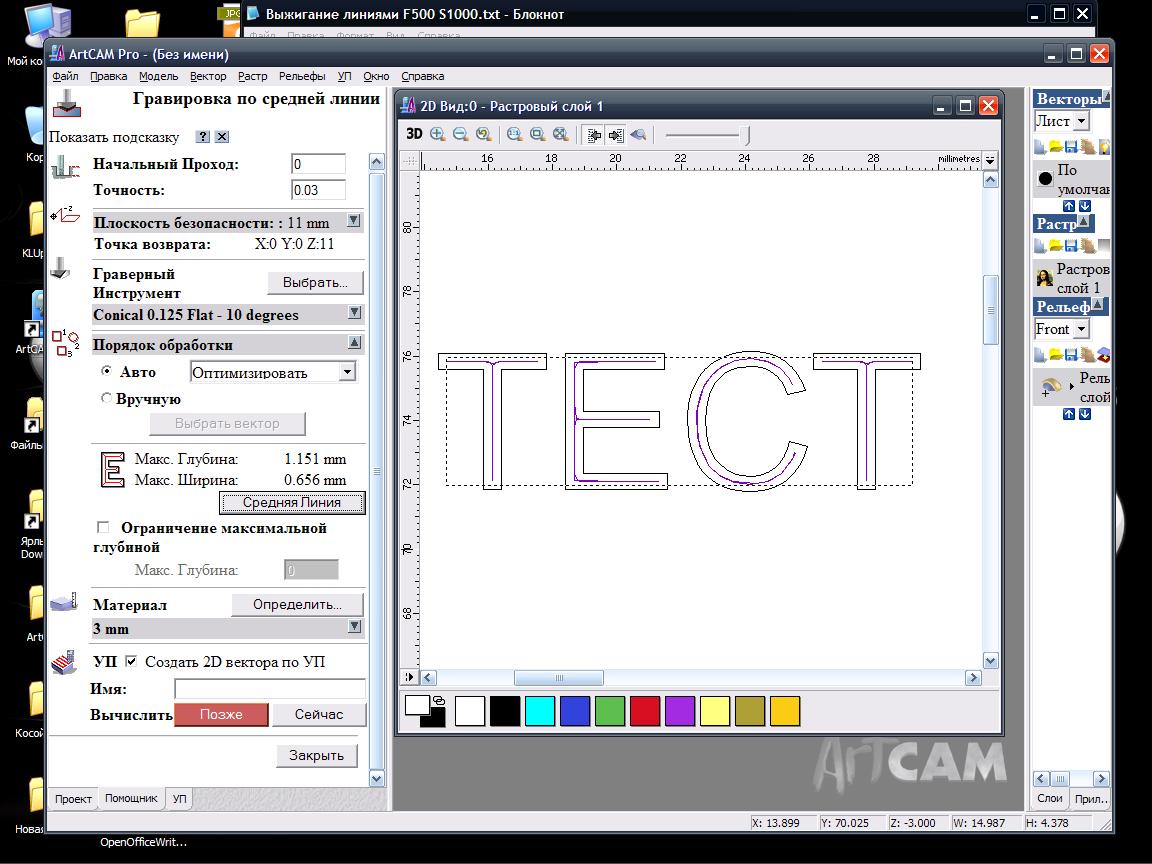

Сергей. Возможно ли применить в программе скелетизации к тексту и вектору, подобно ArtCam-овской средней линии?
Alexversh писал(а):Сергей. Возможно ли применить в программе скелетизации к тексту и вектору, подобно ArtCam-овской средней линии?
Тут по точнее опиши что имеется в виду :-)

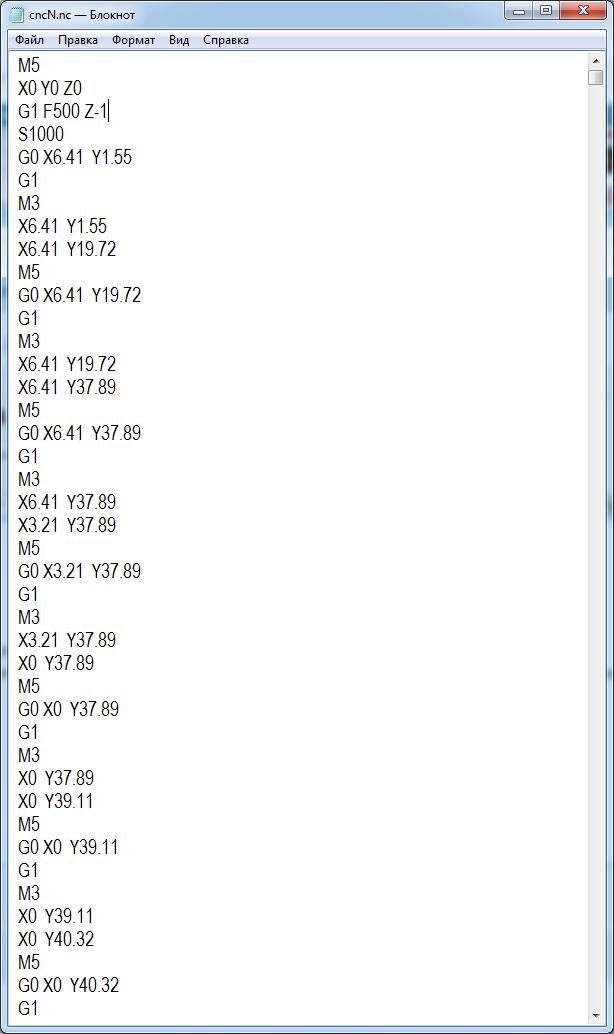

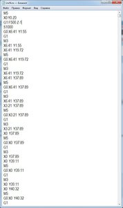

А почему у вас В УП лазер после каждого отрезка отключается затем включается и т.д.....?

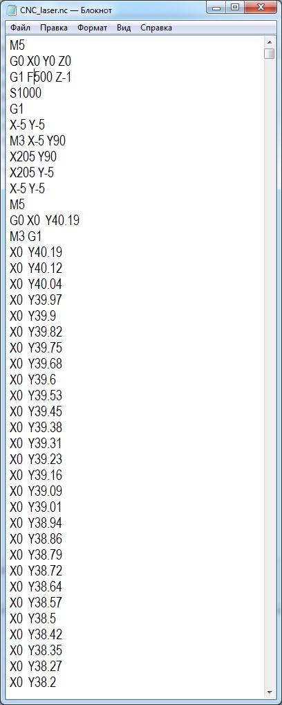

И G0 очень часто попадается... На этот вопрос может только Сергей ответить... Я тоже обратил внимание на разность в программах, вроде один контур обрабатывают, но выглядят по-разному, хотя профиль один...
cnc-N.JPG (2386 просмотров) <a class='original' href='./download/file.php?id=111847&mode=view' target=_blank>Загрузить оригинал (68.13 КБ)</a>
cnc_Laser.JPG (2386 просмотров) <a class='original' href='./download/file.php?id=111848&mode=view' target=_blank>Загрузить оригинал (66.23 КБ)</a>

Безымянный.JPG (2387 просмотров) <a class='original' href='./download/file.php?id=111849&mode=view' target=_blank>Загрузить оригинал (154.04 КБ)</a>
Rom327 писал(а):На этот вопрос может только Сергей ответить...
Для выжигания точками нужно включать выключать лазер постоянно, а вот для одной кривой состоящей из нескольких точек, нужно включать в начале, и выключать в конце.
Я наверное не корректно описал методику представления данных, и как правильней делать профиль..... :-(
Alexversh писал(а):
Сейчас у меня применяется алгоритм "Zhang-Suen thinning algorithm" и он получает похожее на приведенное тобой, но с рядом отличий....

При использовании стандартного профиля, вначале обработки траектории получался недожог :) (небольшой промежуток в несколько десяток, и тонкое начало линии) т.е. лазер не успевал включатся, вернее набрать нужную мощность. а обработка уже началась :) . Пробовал ставить паузу, но инерция механики давала пережоги :D
Я попробовал Ваш профиль, правда исходник был свой *dxf, но таких постоянных отключений и включений как в вашей УП не было. Отработала как положено. Может быть у Вас исходник просто кривой. Из отрезков не связанных между собой?
Выкладывайте уж и исходники. будем посмотреть :)
И да, я запустил вашу УП.... :D Первый раз с таким сталкиваюсь. Там даже на прямых куча отрезков. Точно исходник кривой. Чем конвертили в *dxf , из чего?
