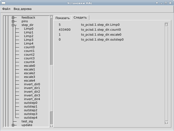

Добрался в очередной раз до ваших плат...
В этот раз до SD платы. (в прошлый раз не осилил победить на XYYZ конфигурации плату с алоговыми выходами +-10В).
to_pcisd.1.step_dir.outstep0 = 0
Print scr 17_02_2020.png (2846 просмотров) <a class='original' href='./download/file.php?id=176777&mode=view' target=_blank>Загрузить оригинал (46 КБ)</a>
А to_pcisd.1.step_dir.count0 просто непрерывно увеличивается...
