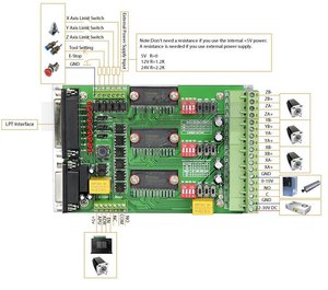

Господа. Последнее время всё чаще требуется гравировка. Каждый раз выравнивать поверхность - не удобно. Да и сами медальки частенько корявые. А функция сканирования поверхности в USB CNC PLANET у меня не активна. По ходу у меня MK1? Даже не знаю где это посмотреть. Чип-контроллер в штекере LPT usb шнура.
Ткните носом, где у китайцев купить плату MK2, чтоб точно работала со сканированием поверхности и очень хотелось бы чтоб не глючила. Или может это решается другим шнурком или какой то отдельной платой?
В блоке управления у меня сейчас вот такая плата
0.jpg (5250 просмотров) <a class='original' href='./download/file.php?id=168264&mode=view' target=_blank>Загрузить оригинал (105.69 КБ)</a>
Сообщения: 3772
Re: Работа с программой CNC USB Controller (от cnc-planet)
У вас версия МК1 в шнурке. Других шнурков с версией МК2 не бывает. Выше в моем сообщении есть ссылка на тему МК1 и МК2 контроллеров, там есть и ссылки Али продавцов. В вашем случае придется разбираться с цоколевкой разъема вашей платы, чтоб к ней на вход подключить МК2 контроллер.

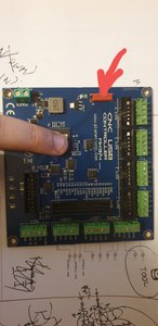

В новой версии контроллера MK3/4 на месте разъема под SD карту какой то экзотического вида красный коннектор, при том что на фотографиях и в документации значится стандартный черный под шлейф на плату с картой..
Заказал одно-получил другое, и хорошо еще если я найду где то по каталогу такой разъем и изготовлю плату переходник, а если это вообще не для карты и эту функцию тупо обрезали?..Как и возможность импорта векторных картинок и dxf файлов в старой программе была, а в новой TNG уже нет..
Ответ компании:
Ah, yes sorry about that. These new Mk3/4 controller do not have a normal IDC headers for AUX .
New Mk3/4 controllers also do not support SD card anymore.
Best regards. Team PlanetCNC
