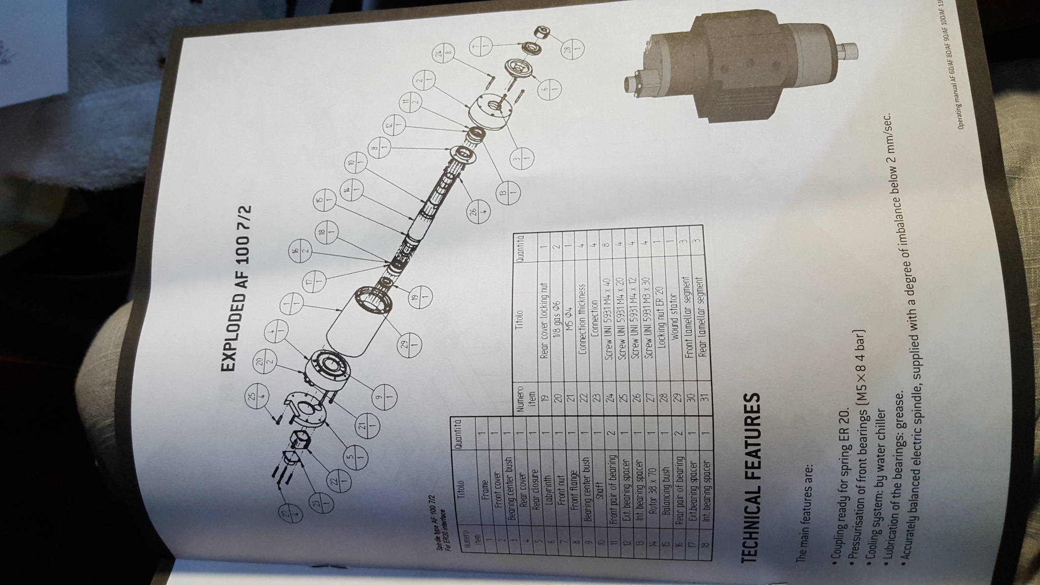

Максим ,а можешь сказать какой посадочный диаметр внутренней обоймы подшипника шпинделя (нижнего)
Re: чпу фрезер 600х400 по металлу
а как это можно узнать не разбирая шпиндель?
Сообщение Chili »
а в документации шпинделя не описано?

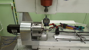

Померил биение.
20151022_192545.jpg (4617 просмотров) <a class='original' href='./download/file.php?id=61371&mode=view' target=_blank>Загрузить оригинал (617.53 КБ)</a>

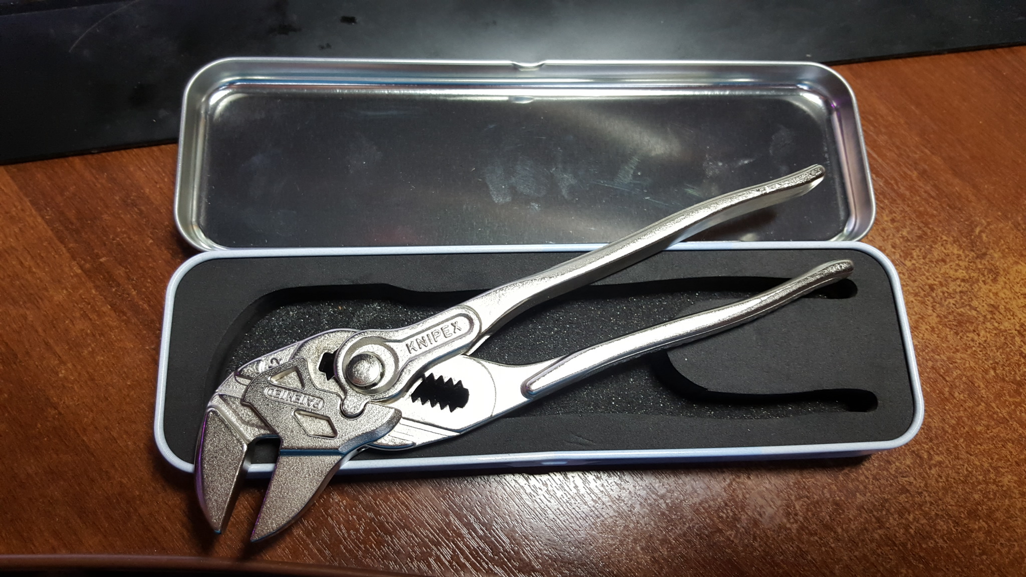

Подарочек от жены.
20151024_004342_001.jpg (4510 просмотров) <a class='original' href='./download/file.php?id=61494&mode=view' target=_blank>Загрузить оригинал (658.3 КБ)</a>

frezeryga писал(а):Подарочек от жены.
Строю рок краулер из своего старого джипа,переделывал всю подвеску на шс.
Обсуждали с другом ралистом детали изготовления обойм под сменные шс,допуски,посадку на горячее.
Тут жена взялась за голову и сказала что ей как девушке пришёл конец!!!
Я: в смысле?
Она:я понимаю о чем вы говорите!!! :lol:
Приятно когда тебя понимают!

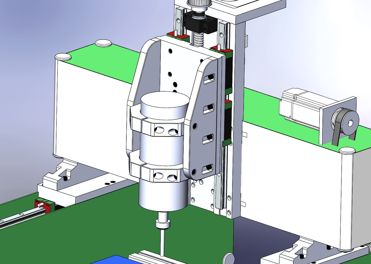

Сообщение trafbite »
20140530_195647.jpg (3869 просмотров) <a class='original' href='./download/file.php?id=66328&mode=view' target=_blank>Загрузить оригинал (198.62 КБ)</a>
Подскажи, а какими болтами хомуты прикручены к плите?
Что-то я стандарта DIN 912 М6 длиннее 50мм найти у себя не смог... Может там что-то другое?
Они длинной всего 35мм просто шляпки утоплены глубоко.
frezeryga писал(а):Они длинной всего 35мм просто шляпки утоплены глубоко.
Спасибо!

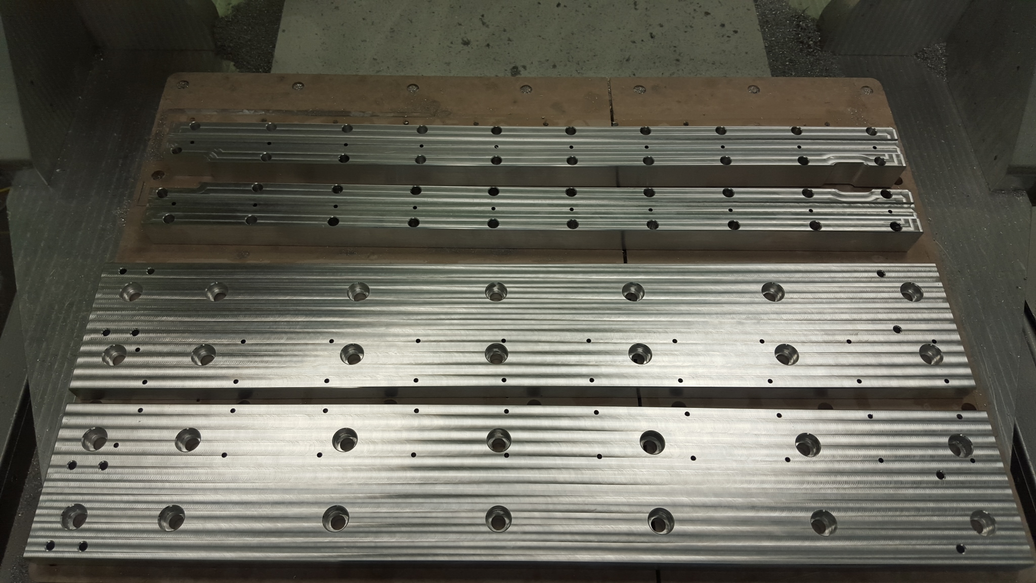

А, если это не секрет, чертежами этой плиты с хомутами не поделишься?
Почту пишите. Тока зачем она вам? Она заточена под ленточную защиту. И сейчас я крепление ребер подругому делаю.
frezeryga писал(а):Почту пишите. Тока зачем она вам? Она заточена под ленточную защиту. И сейчас я крепление ребер подругому делаю.
Вот мне как раз про увязку хомутов и ребер интересно было посмотреть :)
А по-другому - из опыта решили переделать, что-то там не так было?
Подругому тока изза технологичности изготовления. Глубокие зенковки для меня делать проблематично.

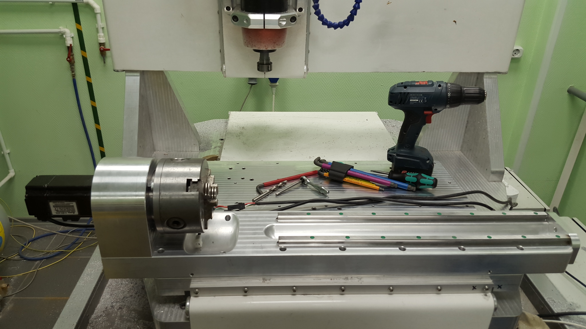

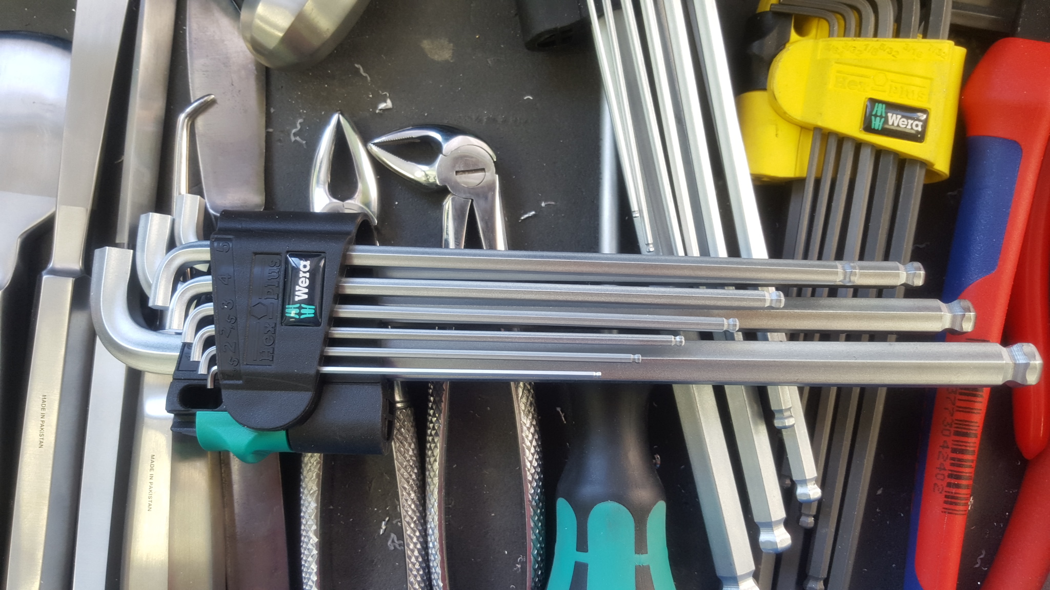

сейчас для крепления ребер использую боковые вырезы делать их проще но для закручивания винтов нужны укороченые ключи.
3.JPG (4040 просмотров) <a class='original' href='./download/file.php?id=66329&mode=view' target=_blank>Загрузить оригинал (429.43 КБ)</a>
20151217_112213.jpg (4040 просмотров) <a class='original' href='./download/file.php?id=66330&mode=view' target=_blank>Загрузить оригинал (817.86 КБ)</a>
