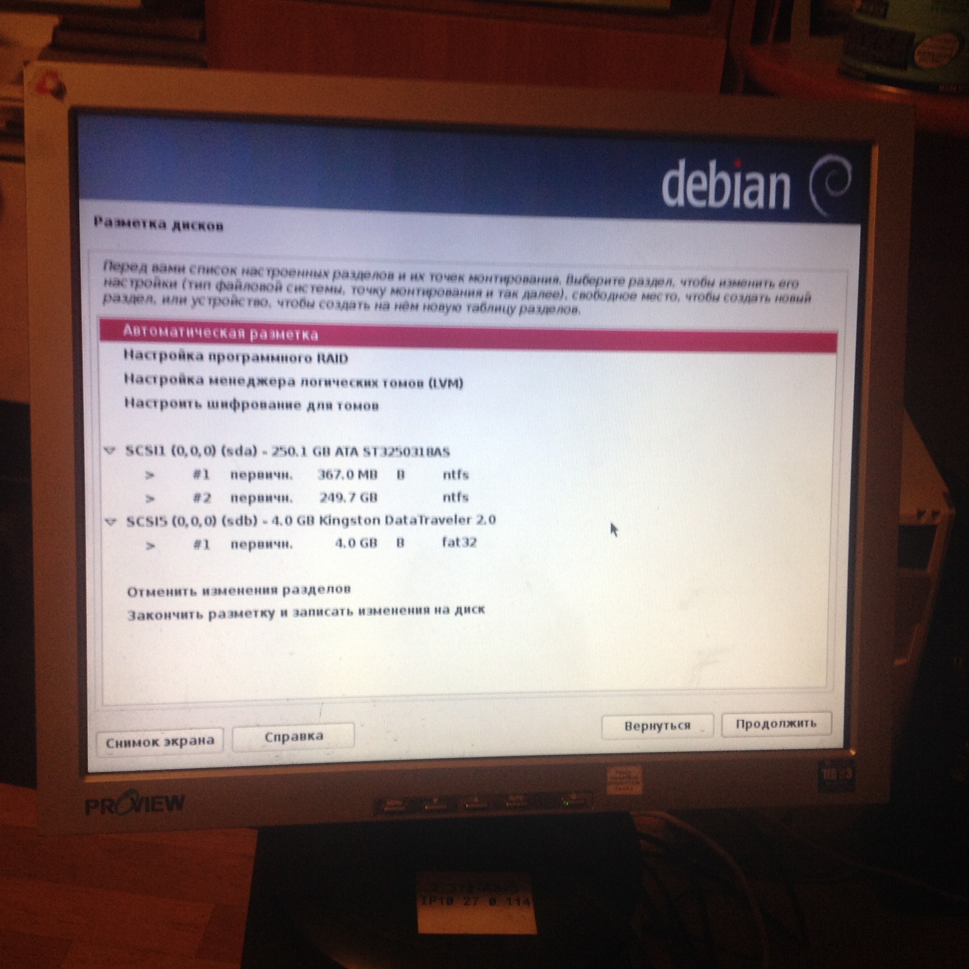

Помогите, пожалуйста , разбить диск. На пальцах
image.jpeg (3880 просмотров) <a class='original' href='./download/file.php?id=102612&mode=view' target=_blank>Загрузить оригинал (920.42 КБ)</a>
PKM
Сообщения: 4132
Репутация: 705
Re: Установка LinuxCNC EMC2
Сообщение PKM »
Как надо разбить? Если что - автоматом пусть бьет.
Также можно пуменьшить второй раздел и в освободившееся место поставить линукс.
botcman
Сообщения: 532
Сообщение botcman »
Разбить правильно. Автоматом тоже можно оставить?
Прошлый раз было так, сообщение 871, и далее по ходу.
