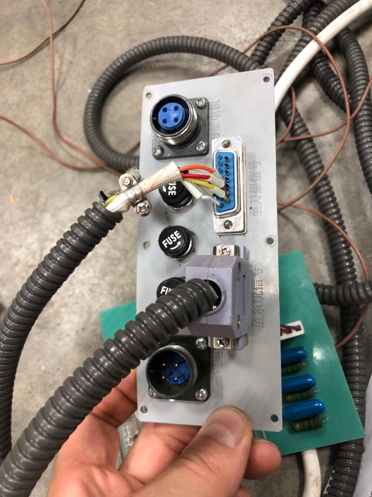

Там у вас вроде на фотке кабель питания с ШР-ом в броне-гофре, она куда-нить подключена? Типа на заземление? Передняя панелька случаем не металлическая? И на ней сидят DB-шные разъёмы со "слаботочкой"? Может стоит попробовать ШР питания откинуть и померить ещё раз?

kfmut писал(а): ↑ Там у вас вроде на фотке кабель питания с ШР-ом в броне-гофре, она куда-нить подключена?
На 380 подключена, но в момент замеров мы питание отключали

kfmut писал(а): ↑ Передняя панелька случаем не металлическая?
Металлическая да,
Попробуем разъём вообще отсоединить.

разбери блок, там же провода между разъемами коммутируются через резисторы на плате. Может косяк в этой плате - тупо китайцы что-то не так собрали.

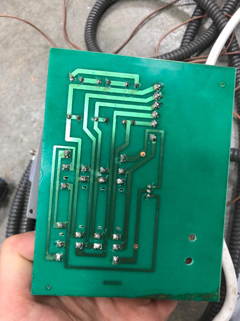

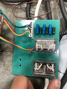

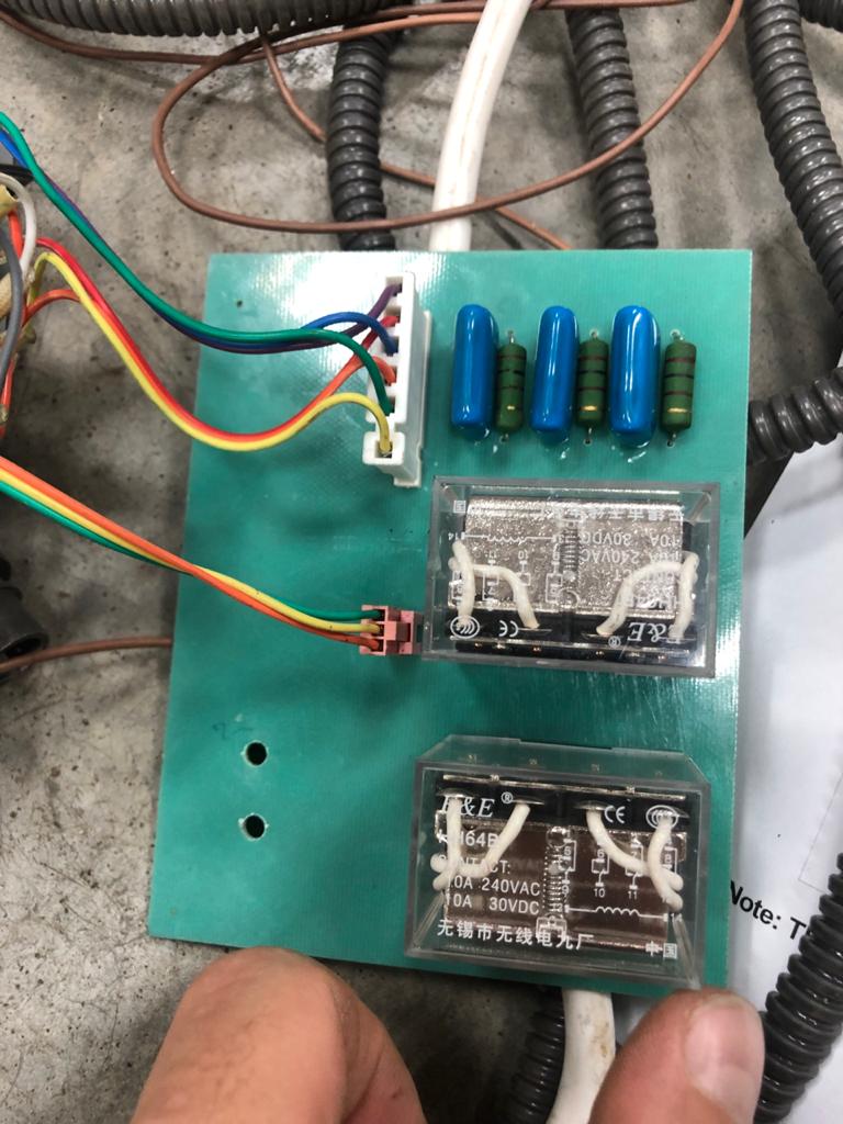

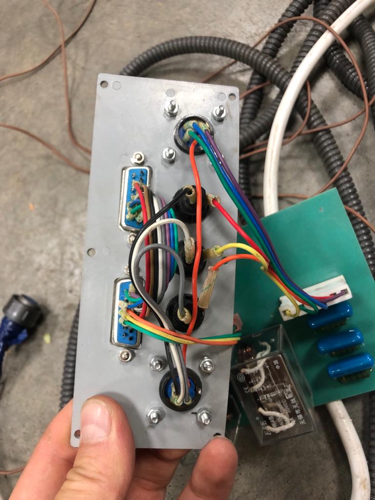

321.jpeg (1597 просмотров) <a class='original' href='./download/file.php?id=197620&mode=view' target=_blank>Загрузить оригинал (98.93 КБ)</a>
322.jpeg (1597 просмотров) <a class='original' href='./download/file.php?id=197621&mode=view' target=_blank>Загрузить оригинал (89.41 КБ)</a>
323.jpeg (1597 просмотров) <a class='original' href='./download/file.php?id=197622&mode=view' target=_blank>Загрузить оригинал (93.89 КБ)</a>
324.jpeg (1597 просмотров) <a class='original' href='./download/file.php?id=197623&mode=view' target=_blank>Загрузить оригинал (107.47 КБ)</a>
Все чему ты научился и можешь применить - это плоды твоего «терпения».
tokarka63
Сообщения: 363
Зарегистрирован: 10 фев 2020, 18:39
Репутация: 13
Настоящее имя: Виталий
Re: Токарный 1К62 переделанный под ЧПУ!
Сообщение tokarka63 »
На фото "силовая" часть + управление релюшками, сигнал с датчиков проходит "транзитом" разъем-разъем, а 40 с лишним вольт, как я ранее писал - наводки, после правильного подключения всех проводов, ничего такого не будет!
Сфоткай ту бумажку с распиновкой!
