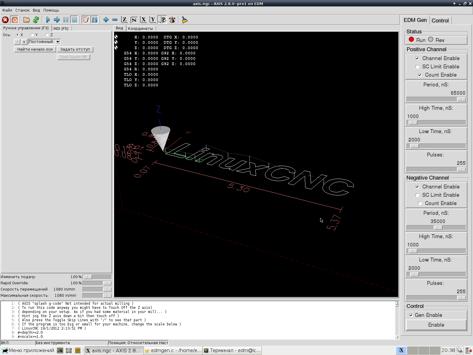

D.L.
Сообщения: 452
Репутация: 152
Откуда: Киров
Re: GladeVCP и PyVCP для начинающих
Сообщение D.L. »
nkp, хотелось чтобы кнопка визуально оставалась нажатой.

edm2.gif (7490 просмотров) <a class='original' href='./download/file.php?id=148777&mode=view' target=_blank>Загрузить оригинал (88.55 КБ)</a>

Немного поэкспериментировал со сменой рельефа кнопки.
1. на нажимание - рельеф меняется нестабильно, бывают пропуски.
2. на отпускание - смены рельефа не происходит.
3. на обновление - меняется всегда, но появляется визуальный артефакт ввиде кратковременного отскакивания кнопки при нажатии.
Кстати на кнопке питания в axis тоже замечено такое(интересно только у меня или нет?).
