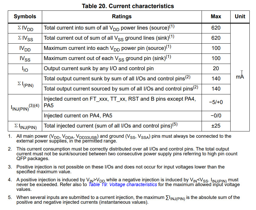

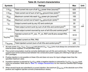

Re: Контроллер для LinuxCNC (Ethernet + STM32)
dpss-2 писал(а):Гореть эти входы будут как свечки. Джамперы + рукоблудие + пофигизм пользователя.
Если причиной будут руки пользователя, то всё нормально. Пром. оборудованием я не занимаюсь, иначе бы не спрашивал про универсальные входы ;)
dpss-2 писал(а):Входной ток должен быть не меньше 10ма, иначе получите со временем эффект окисления контактов. Писал уже об этом.
Про 5мА я наверно попопутал, посмотрел детально в описании
2020-01-18_191159.jpg (7506 просмотров) <a class='original' href='./download/file.php?id=175159&mode=view' target=_blank>Загрузить оригинал (275.07 КБ)</a>
UAVpilot писал(а):Просто резистор 100к на вход последовательно.
ОК. Сделаю несколько тестов :)
UAVpilot писал(а):Пром. стандарт - 0..+10V.
Если диапазон будет чуть больше, ничего страшного.
UAVpilot писал(а):Если просто срезать отрицательное напряжение, то правильно работать не будет.
Понял. Диф. входы пока пропускаем.
Сообщение dpss-2 »
MX_Master писал(а):Про 5мА я наверно попопутал, посмотрел детально в описании
5ма это ток гарантированного зажигания светодиода у многих типов оптронов, но со временем эмиссия светодиода уменьшается, значит нужен запас.
dpss-2 писал(а):5ма это ток гарантированного зажигания светодиода у многих типов оптронов, но со временем эмиссия светодиода уменьшается, значит нужен запас.
Понял. Но в схеме был обычный диод ;)
