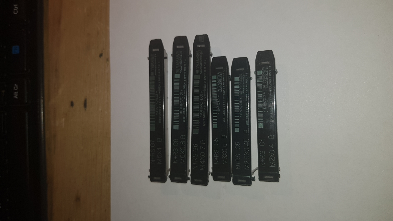

А да, пришел новогодний подарок - раскатные метчики YAMAWA по алюминию.
https://ru.aliexpress.com/item/40004563 ... 14cefOI5kb
2020-01-03 14-56-24.JPG (8659 просмотров) <a class='original' href='./download/file.php?id=174367&mode=view' target=_blank>Загрузить оригинал (405.1 КБ)</a>
2020-01-03 14-56-51.JPG (8659 просмотров) <a class='original' href='./download/file.php?id=174368&mode=view' target=_blank>Загрузить оригинал (469.95 КБ)</a>
В торцевом сечении не круглые они, а как бы ромашка что ли, не получилось сфотографировать нормально.
Маркировка и упаковка выглядит вполне внушающими доверие.
Если кто надумает - учтите что под раскатчики другие диаметры отверстий.
Вообще у них там под любые металлы есть, моих изначально не было в магазине у продавца - в течении суток добавил по запросу, я просто модель из каталога ямавы сказал какую надо.
