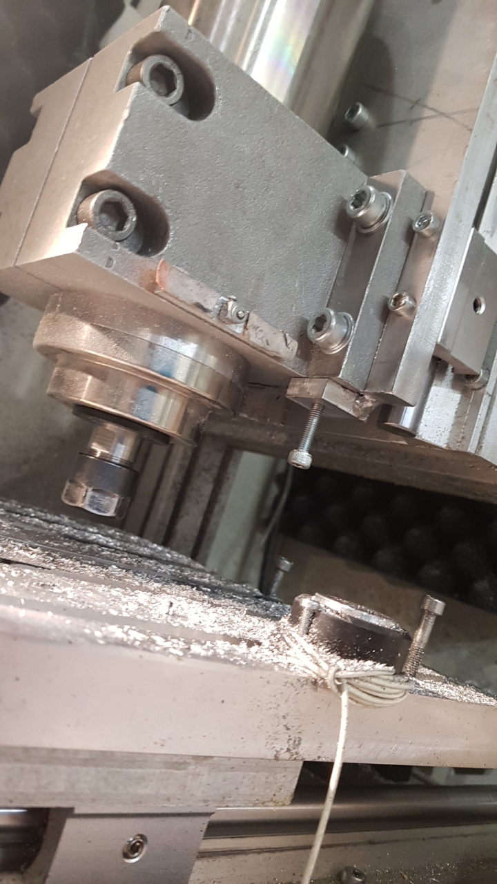

Чуть-чуть проапгредил станок.
Приварил два таких уха снизу под креплением шпинделя, в них болтики.
Ослабляем болты держателя шпинделя, болтиками снизу выставляем вертикаль.
Легко и удобно. А-то киянкой стучать устаешь, да и сотку ловить очень сложно.
С болтами юстировка занимает минут 5.

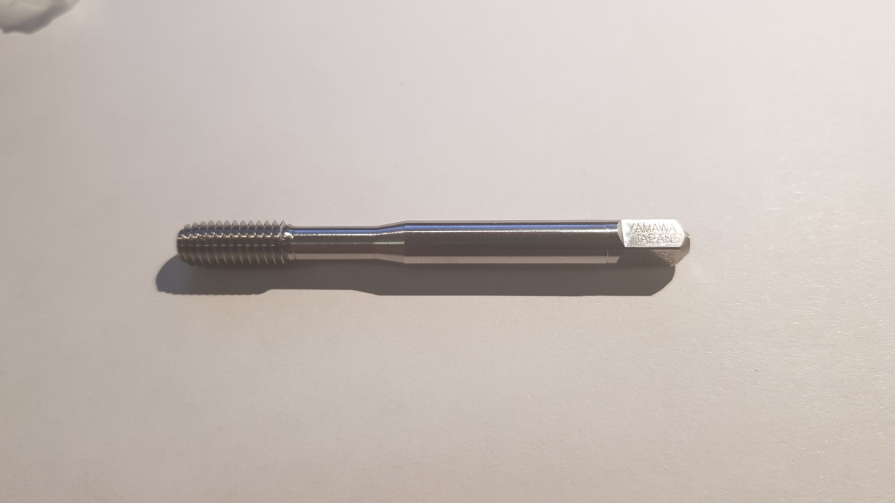

А да, пришел новогодний подарок - раскатные метчики YAMAWA по алюминию.
https://ru.aliexpress.com/item/40004563 ... 14cefOI5kb
2020-01-03 14-56-24.JPG (9267 просмотров) <a class='original' href='./download/file.php?id=174367&mode=view' target=_blank>Загрузить оригинал (405.1 КБ)</a>
2020-01-03 14-56-51.JPG (9267 просмотров) <a class='original' href='./download/file.php?id=174368&mode=view' target=_blank>Загрузить оригинал (469.95 КБ)</a>
В торцевом сечении не круглые они, а как бы ромашка что ли, не получилось сфотографировать нормально.
Маркировка и упаковка выглядит вполне внушающими доверие.
Если кто надумает - учтите что под раскатчики другие диаметры отверстий.
Вообще у них там под любые металлы есть, моих изначально не было в магазине у продавца - в течении суток добавил по запросу, я просто модель из каталога ямавы сказал какую надо.

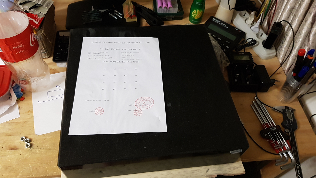

Извините, но я не выдержал. :wik:
400х400х100, вес 50кг, класс 00
Китайский протокол намерил максимальную неплоскостность в 2.2 микрона.

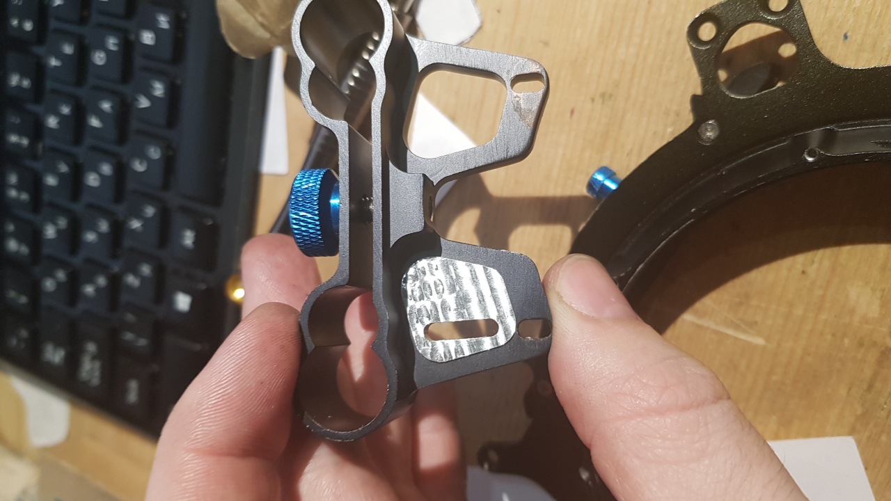

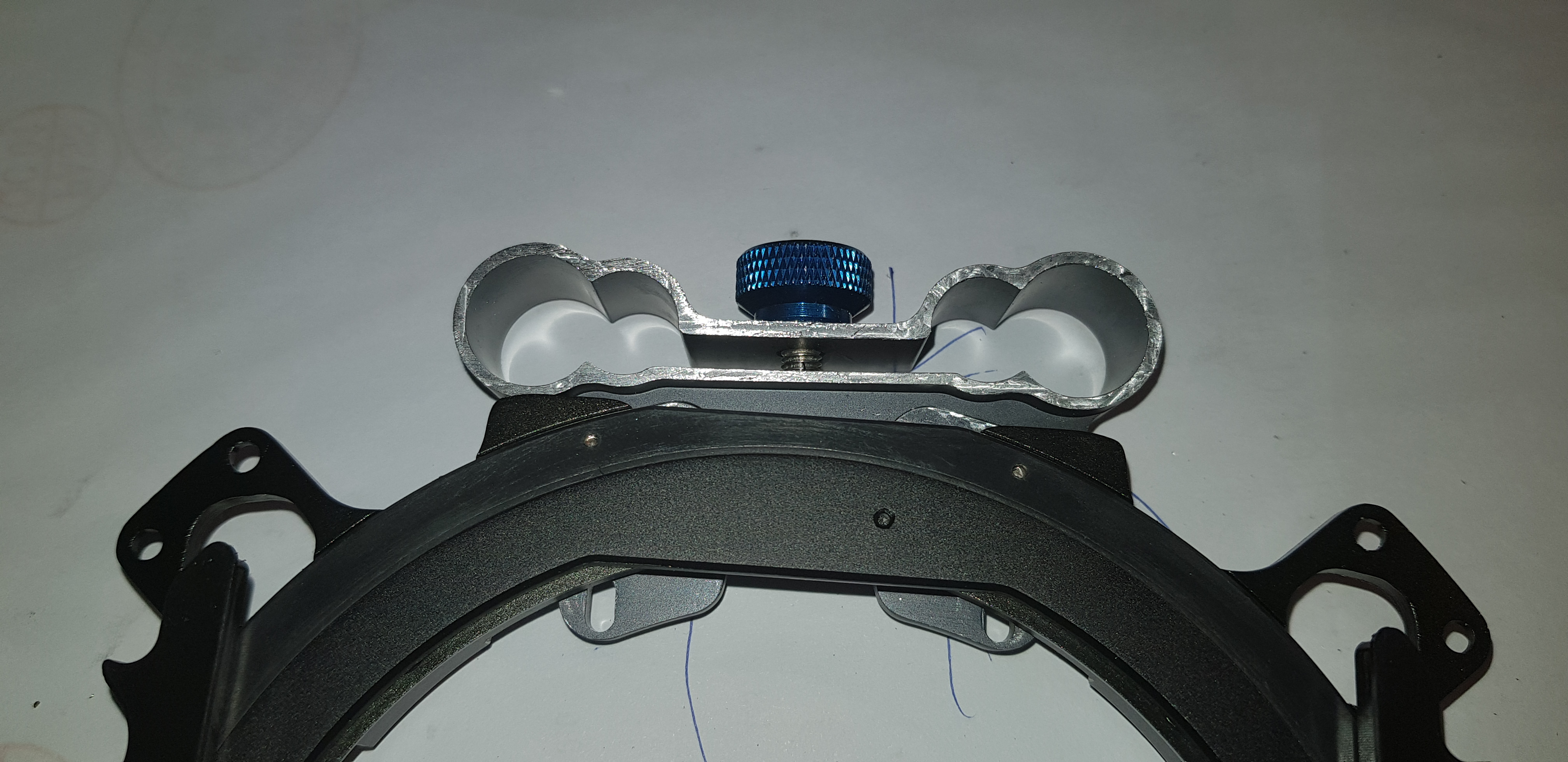

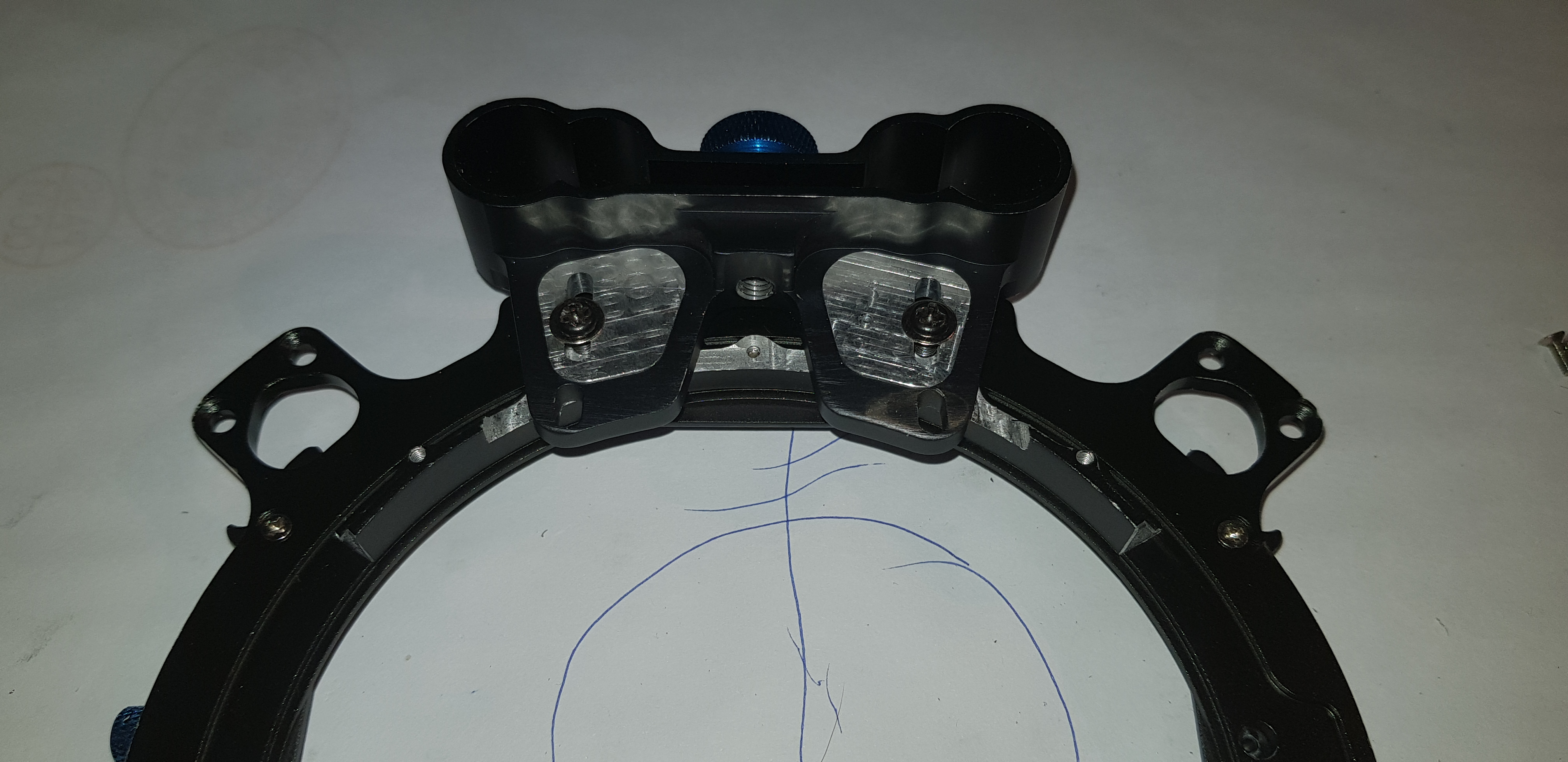

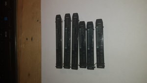

Киношники пришли в гости, грят штука не штука (не знаю как называется если честно)
Надоть переделать.
Ну раз надоть....
Вставки под прессовку, кольца подрезал, облегчил, пружины тоже (ух они визжали.....).
Получилась вундервафля кароче :hehehe:

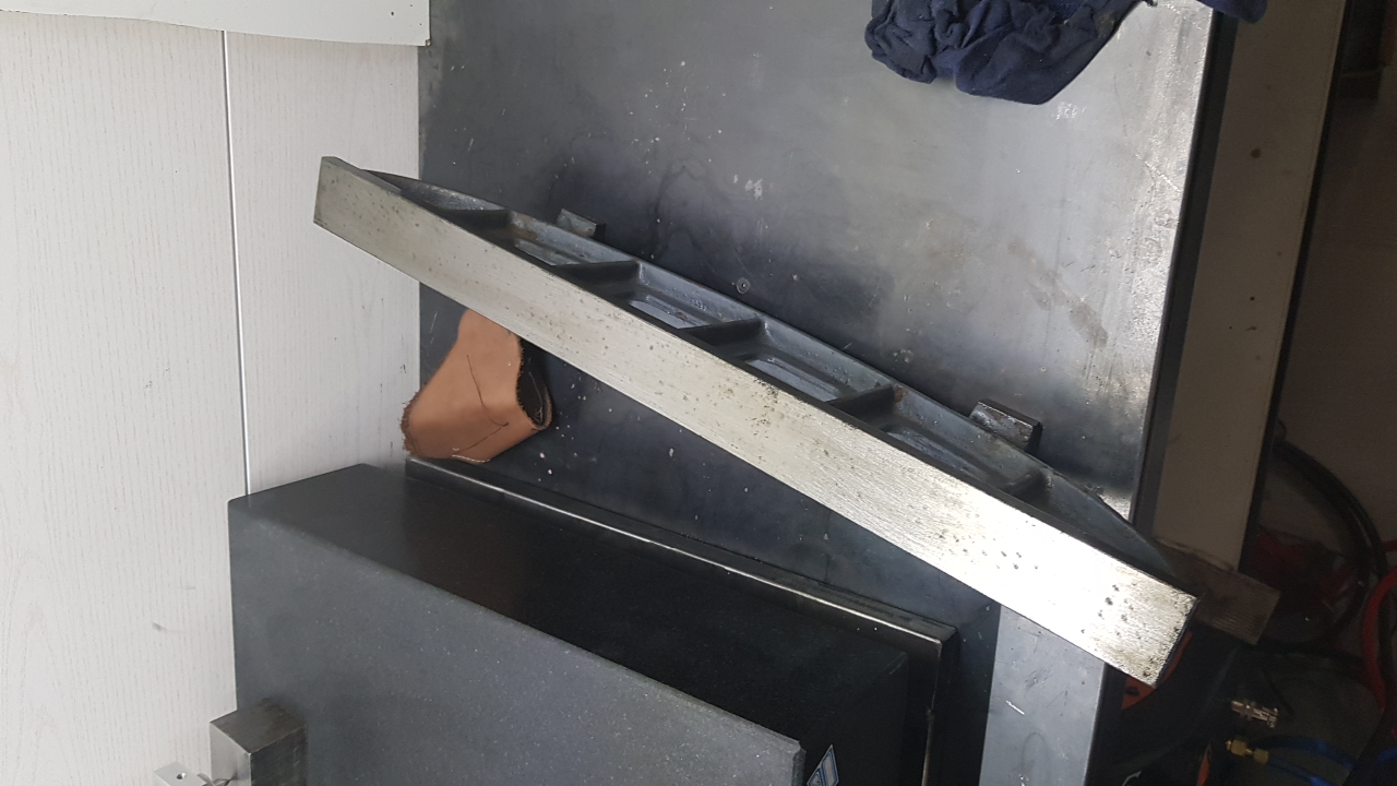

Вчера до трех ночи боролся со станочным уровнем и поверочной плитой.
Результат такой - плита похоже соответствует заявленному сертификату.
Вымерял в итоге снятой колбой со своего регулируемого уровня (колба в оправке).
Точность колбы на ее базе в 100мм 2 микрона на деление. Одно деление я и увидел максимум.
Почему снял - сначала долго не мог понят что происходит :)
В общем станина, балкон, подпорки - прогибаются на 3-6 микрон от веса станочного уровня.
Сначала расстроился - гранит кривой! А потом догадался оставить уровень на месте, а на край плиты поставить гирьку весом как уровень 2.5кг
Если на форуме есть метрологи - нужен совет, существуют ли способы борьбы с этим явлением, кроме как переваривать опору и бетонировать ее?

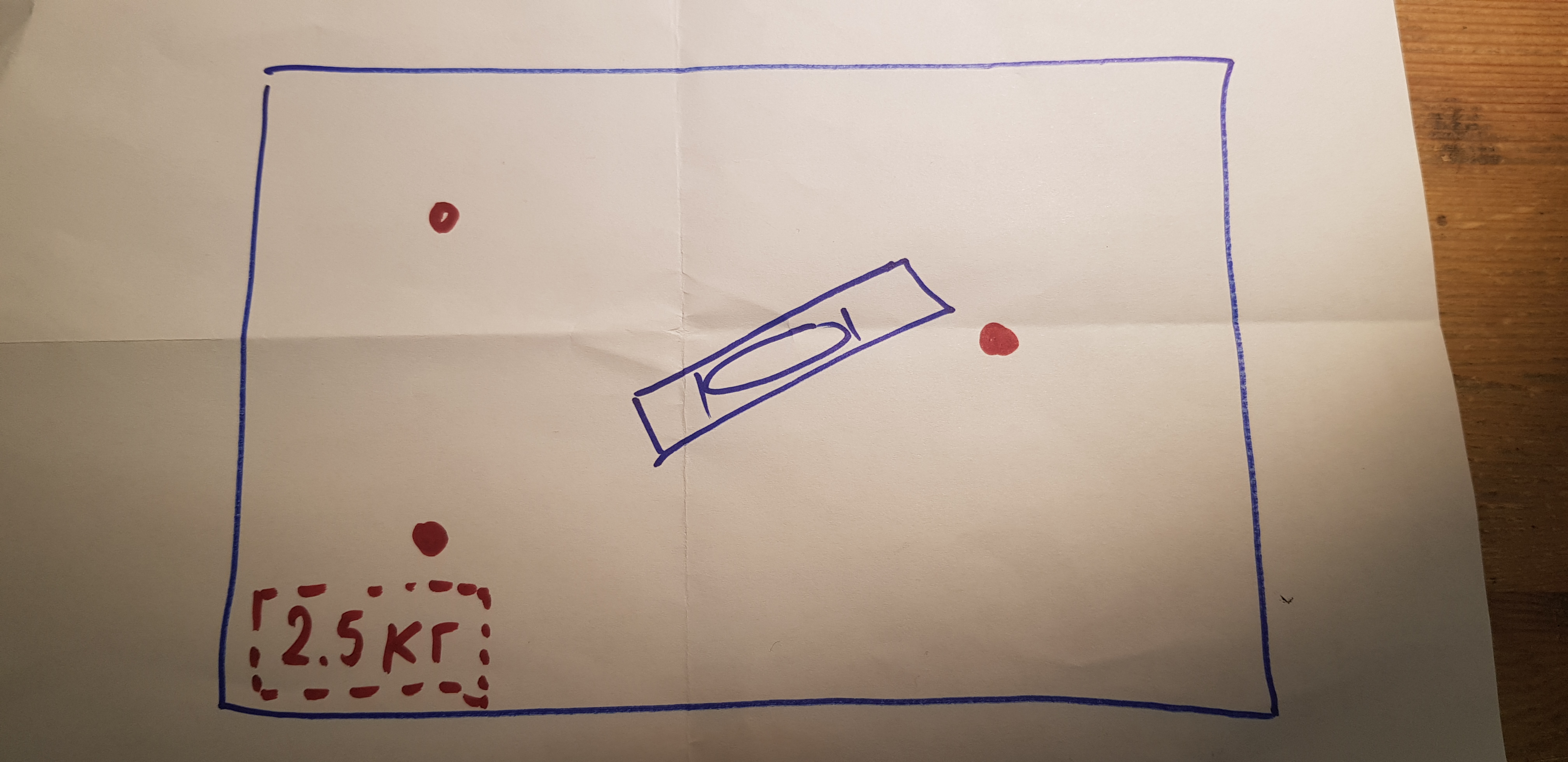

Попробую.
Плита, вид сверху, выставлена строго в горизонт во всех плоскостях на трех опорах - красные точки.
В центр ставим станочный уровень и фиксируем его показания на нуле.
После этого не трогая станочный уровень кладем на край плиты вес уровня - 2.5кг. Уровень в центре при приложении такого усилия фиксирует изменение плоскости на 3-6 микрон.
Соответственно таким уровнем с такими опорами мы ничего измерить не сможем, поскольку его вес значительно влияет на его же показания.
15794571769016442142737132064140.jpg (8566 просмотров) <a class='original' href='./download/file.php?id=175186&mode=view' target=_blank>Загрузить оригинал (1.85 МБ)</a>

классные задачи ты ставишь. :D Может по отдельности проверить прогибы балкона,станины и опор? решение будет ближе к очевидному. А если груз в периметре установочного треугольника отклонения такие же?

Chili писал(а): классные задачи ты ставишь. Может по отдельности проверить прогибы балкона,станины и опор? решение будет ближе к очевидному. А если груз в периметре установочного треугольника отклонения такие же?
Да я не ставлю :hehehe: Скорее для себя пишу - вдруг на мысль какую наведет. Понятно же что в среде метрологов покрутят пальцем у виска и скажут что нужно залить 20 кубов бетона под основание плиты :thinking:
Завтра попробую что-нибудь измерить...

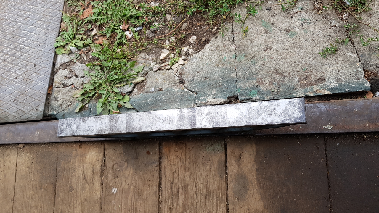

пока работаю плоскошлифом алмазным, десятку сожрал уже с мостика руками, хочу убрать все коверны полностью для качественных отпечатков формообразующих.
Да и не люблю я когда инструмент в раковинах :hehehe:
Было
2019-09-08 16-03-05.JPG (8530 просмотров) <a class='original' href='./download/file.php?id=175199&mode=view' target=_blank>Загрузить оригинал (1.05 МБ)</a>
Стало
2020-01-19 21-12-54.JPG (8530 просмотров) <a class='original' href='./download/file.php?id=175198&mode=view' target=_blank>Загрузить оригинал (585.27 КБ)</a>

Василий,а алмазным чугун не шаржируется? че хоть нарыл))
ScrewDriver
Сообщения: 1866
Репутация: 498
Настоящее имя: Василий
Re: Проект фрезера по дереву и не очень
Сообщение ScrewDriver »
Chili писал(а): Василий,а алмазным чугун не шаржируется? че хоть нарыл))
конечно шаржируется, поэтому перед прикладыванием к граниту машем шабером пару раз убирая шаржированный слой.
Нарыл следующее - в общем стол гнется... 2 кг кидаешь в любое место - пузырь на плите поплыл.
Не буду уровень дома вообще использовать наверное.

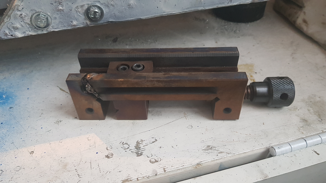

Хоронили тещу, порвали два баяна :hehehe:

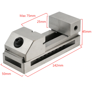

2020-01-26 13-52-06.JPG (8205 просмотров) <a class='original' href='./download/file.php?id=175651&mode=view' target=_blank>Загрузить оригинал (636.44 КБ)</a>
Лопнули, причем когда я так и не понял - сегодня смотрю губка болтается, и такая тооооненькая трещина.
Ну попробовал заварить, отпустить - зажал опять лопнули по шву, видимо будут у меня новые тиски :hehehe:
Ну эти годика два помоему поработали, хватит.
На этот раз заказал без ручки, посмотрим что за зверь - по идее подрыв меньше должен быть.
2020-01-26_14-21-06.png (8205 просмотров) <a class='original' href='./download/file.php?id=175654&mode=view' target=_blank>Загрузить оригинал (138.58 КБ)</a>
