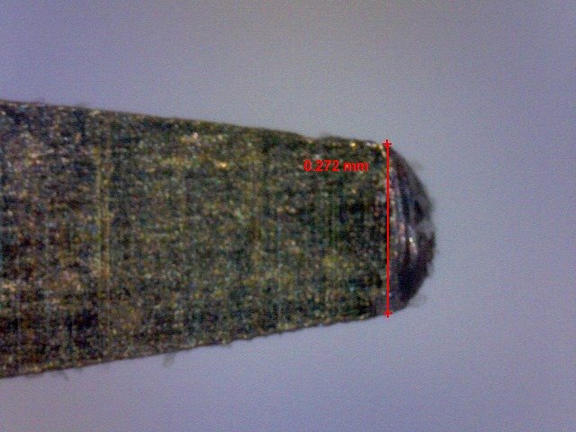

Сделал небольшую платку новым гравером 0.1мм на скорости подачи 1mm/сек. Скорость погружения 0.1мм/сек. Глубина погружения 40микрон. Карта высот использовалась. Исходно кончик инструмента выглядел в микроскоп нормально, а после работы:
Новый гравер 0.1mm после работы (6123 просмотра) <a class='original' href='./download/file.php?id=155158&mode=view' target=_blank>Загрузить оригинал (74.3 КБ)</a>
Во время гравировки инструмент не охлаждал (вода, масло...). Это некачественный гравер или просто нужно попробовать увеличить подачу?
это текстолит :) и абразивный износ....

Но платка совсем малютка (~1см2) - разъем microUSB разведенный на 5 контактных площадок для облегчения пайки. Гравер - Китай, SHINA. Неужели ресурс граверов настолько мал? Есть у мну конечно и более качественные (всмысле - дорогие), буду пробовать...
И все же нужно охлаждать? Водой? Маслом?
Да откуда ж я знаю. может его скололо сначала, а затем уже зализало. может материал такой что он сам по себе зализывается моментом. может текстолит какой лютый попался... честно - без понятия. я вообще нашими твердосплавными центровками большинство плат режу.

У граверов ресурс очень большой при правильных режимах и не люфтящей механике станка
Скорость черепашья, особенно заглубления 0.1мм/сек -6мм/мин, в 5 раз можно смело поднимать, по возможности увеличивать скорость подачи, не забуриваться в стеклотекстолит, тем более если поддерживается карта высот
Смажьте место обработки мыльной водой, граверу будет чуть легче.

Вот-вот и пылюки вредной меньше будет (сам пользую жидкое мыло).
А так.. сам пользуюсь галимым китаем. Ходят граверы норм. (400 мм/мин., 12к об.).
Съем 0,08 мм. Но, с импортным текстолитом результат более предсказуем

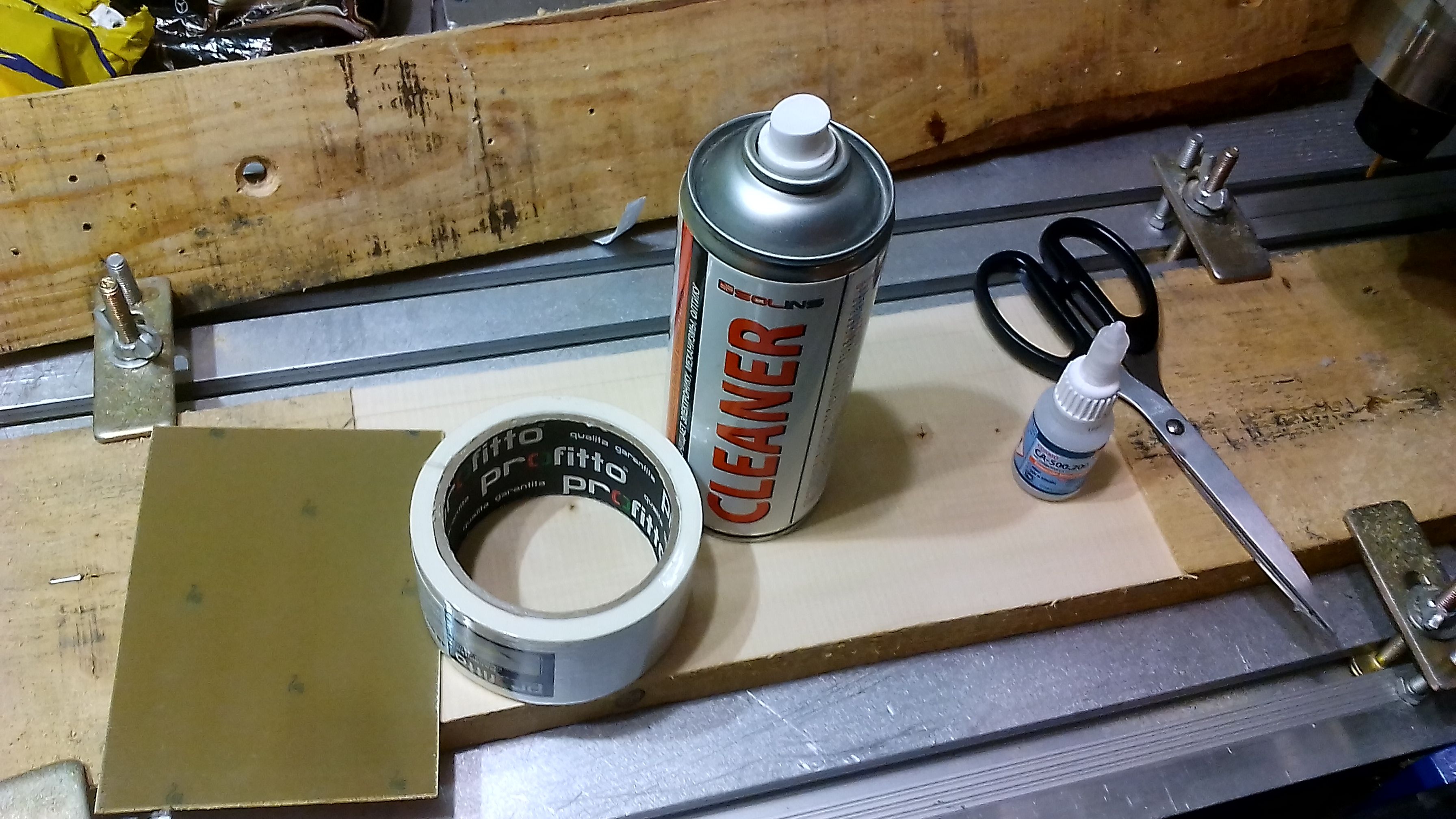

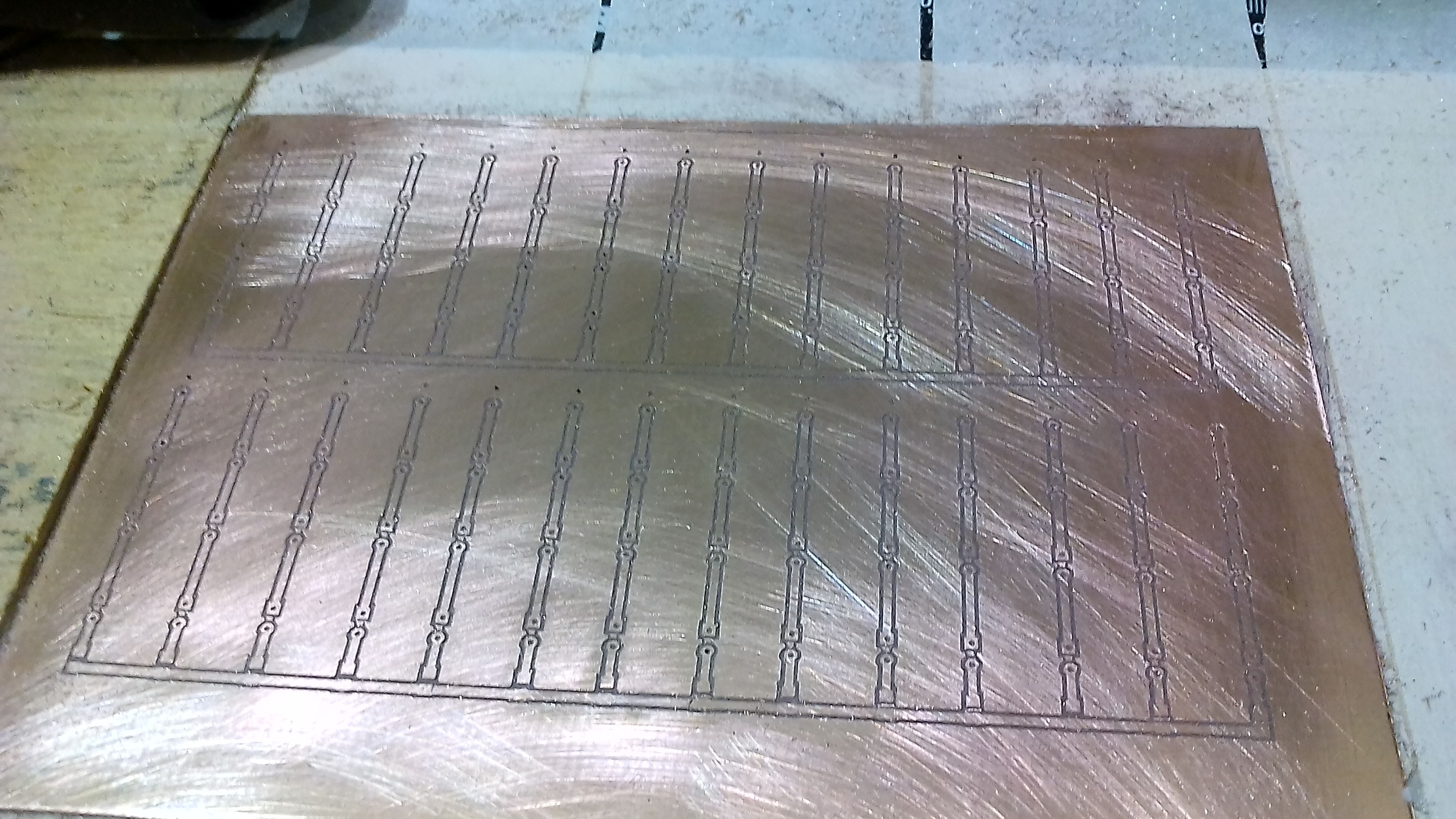

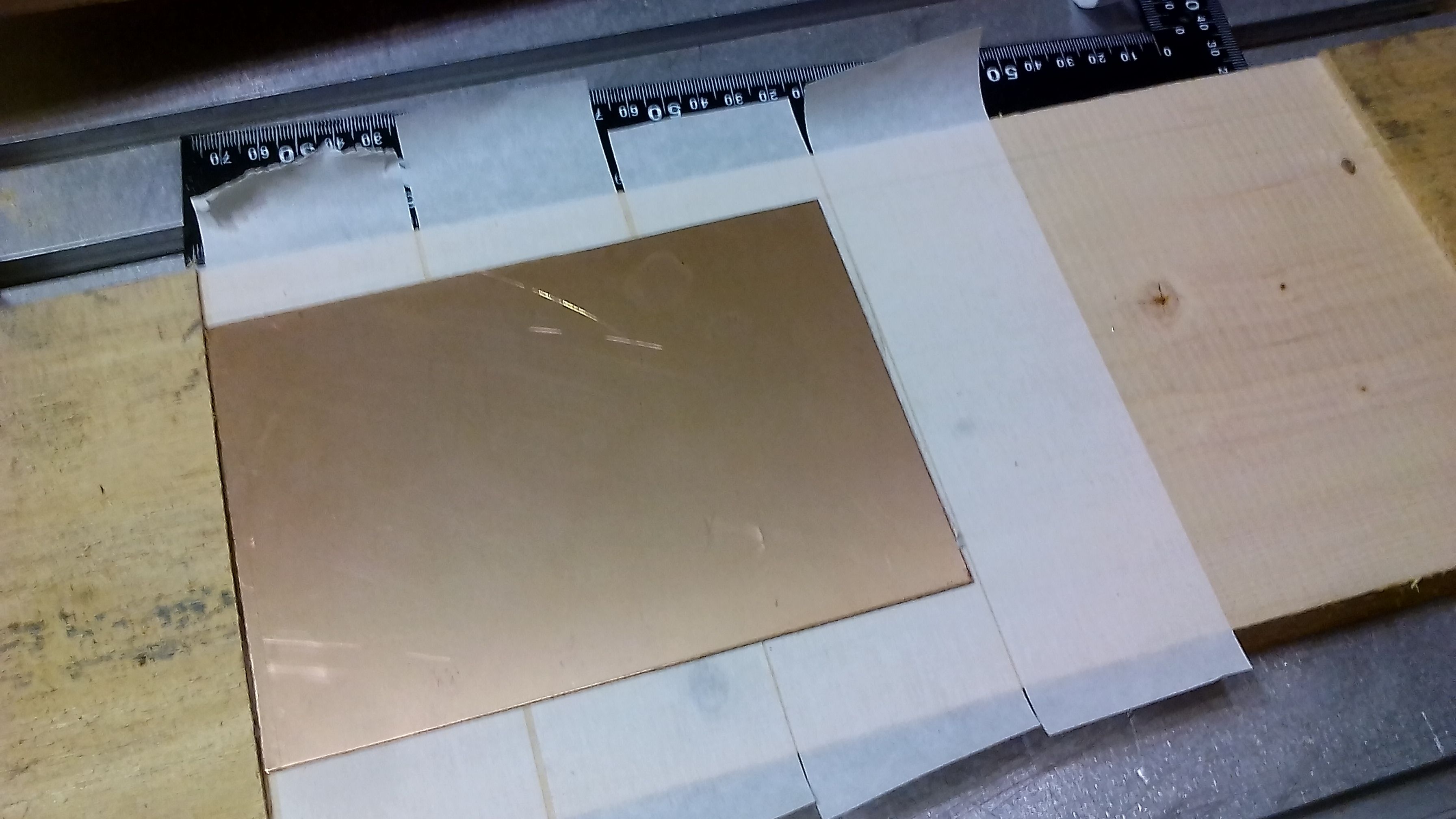

Провёл опыт, без особых надежд на результат - фиксация платы по технологии "Скотч-Лактайт". Без карты высот - пульт DSP-5416.
Заготовка: односторонний текстолит, толщина 1мм, размер ~ 100*150мм, выгнутая дугой.. с эффектом пропеллера.. углы в разных плоскостях.. . Клей - COSMO CA-500-200, скотч -Profitto :lol: из FixPrice... УП делал FlatCam - ибо CopperCam загружал проц на 100% и потом зависал..
"Ощущения": во время гравировки, было "чувство", что плата и жертвенник - одно целое.. однако примерно в середине процесса появился посторонний звук, типа вибрации/дребезга.. когда уже снимал заготовку, понял что отклеились углы :pssdoff: виноват сам в общем - клея пожалел.. но будет уроком.. СОЖ не использовал.

IMG_20190131_201154.jpg (5920 просмотров) <a class='original' href='./download/file.php?id=155895&mode=view' target=_blank>Загрузить оригинал (801.31 КБ)</a>

надо было расположить по другому, что-бы углы заготовки были по центру скотча.. тогда бы они не отвалились... возмжоно)))
IMG_20190131_213609.jpg (5920 просмотров) <a class='original' href='./download/file.php?id=155897&mode=view' target=_blank>Загрузить оригинал (876.33 КБ)</a>

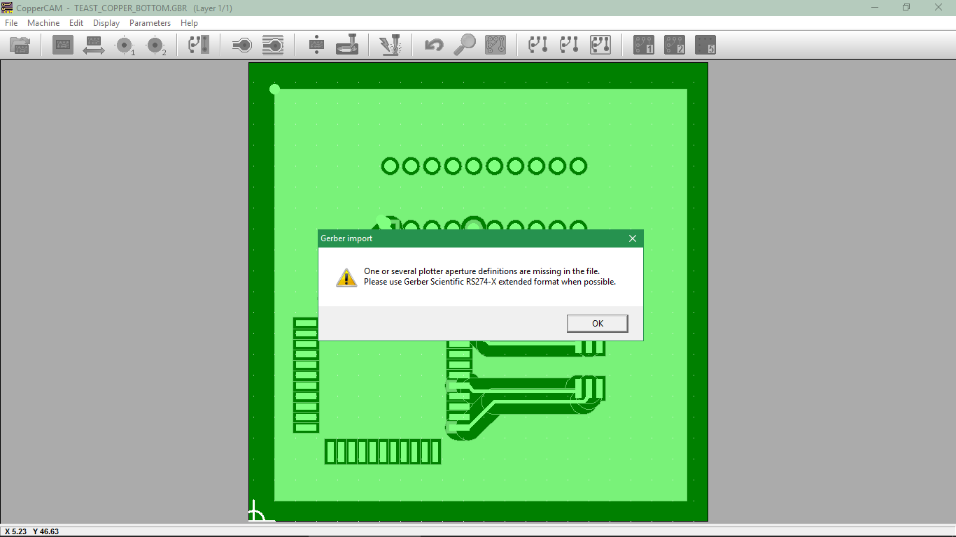

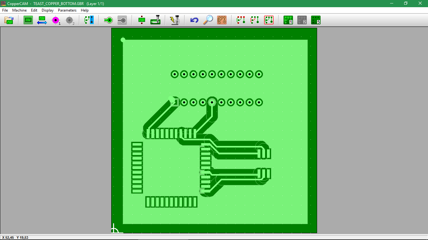

Здравствуйте, форумчане.
Возможно ли бороться в CopperCAM с криво экспортированными платами со Sprint-Layout
Есть много готовых проектов и перерисовывать мало хочется а другом сапр
Есть платы, которые открываются нормально , бывает выдает ошибку чтения gerber формата.
Собственно, заметил косяк с отступами от дорожек при сплошной заливке.
Пример
Безымянный2.png (5875 просмотров) <a class='original' href='./download/file.php?id=155901&mode=view' target=_blank>Загрузить оригинал (40.84 КБ)</a>
и ругается на криво экспортированный gerber
Безымянный1.png (5875 просмотров) <a class='original' href='./download/file.php?id=155902&mode=view' target=_blank>Загрузить оригинал (39.71 КБ)</a>
FlatCAM таких косяков не выдает. но урезан в функционале.

А выложи примеры косячных файлов.

Это пример простой, как раз.
Ошибка с отступами от дорожек и падов при сплошной заливке в Sprint-Layout. Файл открывается нормально, но программа по ходу автоматом пытается его исправить, идет какой-то процесс и меняется цвет платы.
Можно ли его в ручную править в CopperCAM?
Во FlatCAM нет таких ошибок, корректно открывает

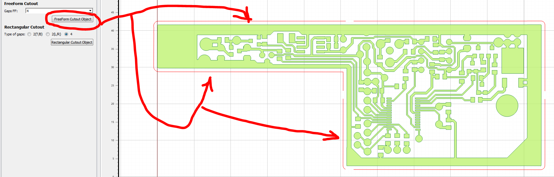

появилась возможность обрезать плату произвольной формы... в деле пока не проверял, но фишка интересная. За месяц конечно куча изменений. Ещё бы таблицу инструмента завести... и допилить калькулятор для V-образных штихелей - выведен только интерфейс..

iMaks-RS писал(а):появилась возможность обрезать плату произвольной формы
ИМХО, что ж это за программа такая недоделанная, что не умеет контура резать.
