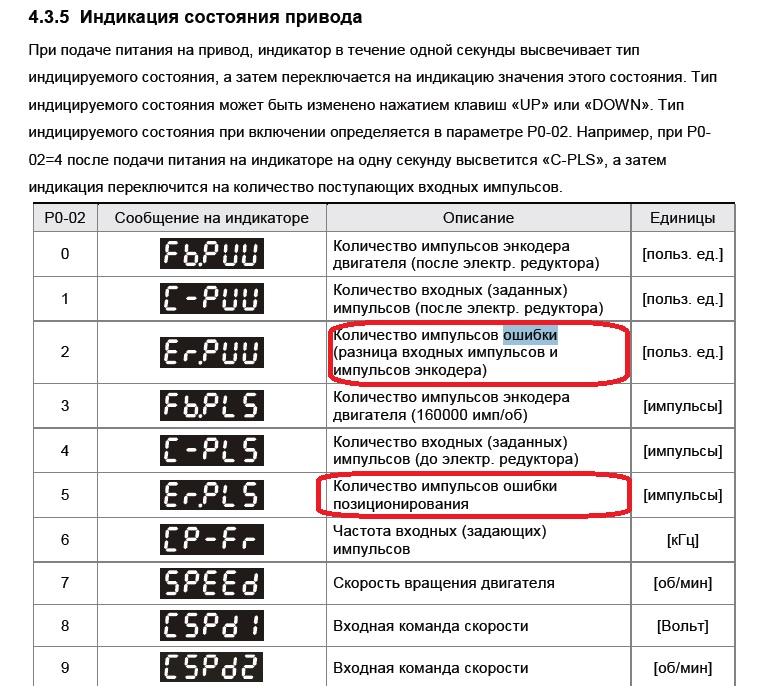

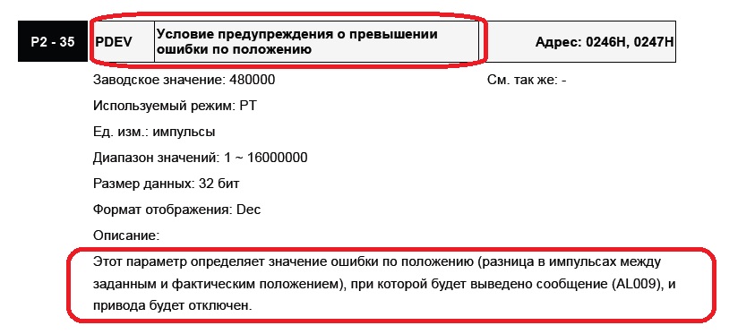

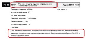

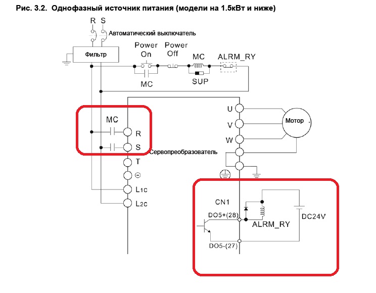

freeform писал(а):Меня обратная связь несколько раз спасала от серьезных аварий, станок вставал по превышению рассогласования (ferror),
ferror "сидит" в сервоприводе. Если идет большое рассогласование, перегрев, обрыв кабеля, превышение момента, там куча ошибок которые серва отслеживает - серва выбрасывает ошибку сигнал ALR - он отключает силовую часть сервы(так нарисовано в даташите нужно серву подключать) и подает сигнал в ЧПУ на остановку.
123.JPG (3718 просмотров) <a class='original' href='./download/file.php?id=20937&mode=view' target=_blank>Загрузить оригинал (62.8 КБ)</a>
Серва может еще выдавать ошибку в кодированном виде. Китайские станки на сервоприводах на экране ЧПУ выдают ошибку вроде превышение момента, перегрев сервопривода и тд..

А как настраиваются пороги ошибок? Плюс как их замерить в рабочем режиме?
Re: Восстановление токарного 16К20Т1 ЧПУ
Nick писал(а):А как настраиваются пороги ошибок?
Есть какой то параметр серве.
Nick писал(а):Плюс как их замерить в рабочем режиме?
зачем их измерять, когда это делает сама серва (если управление по степу)?
