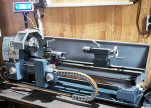

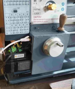

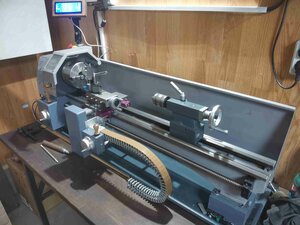

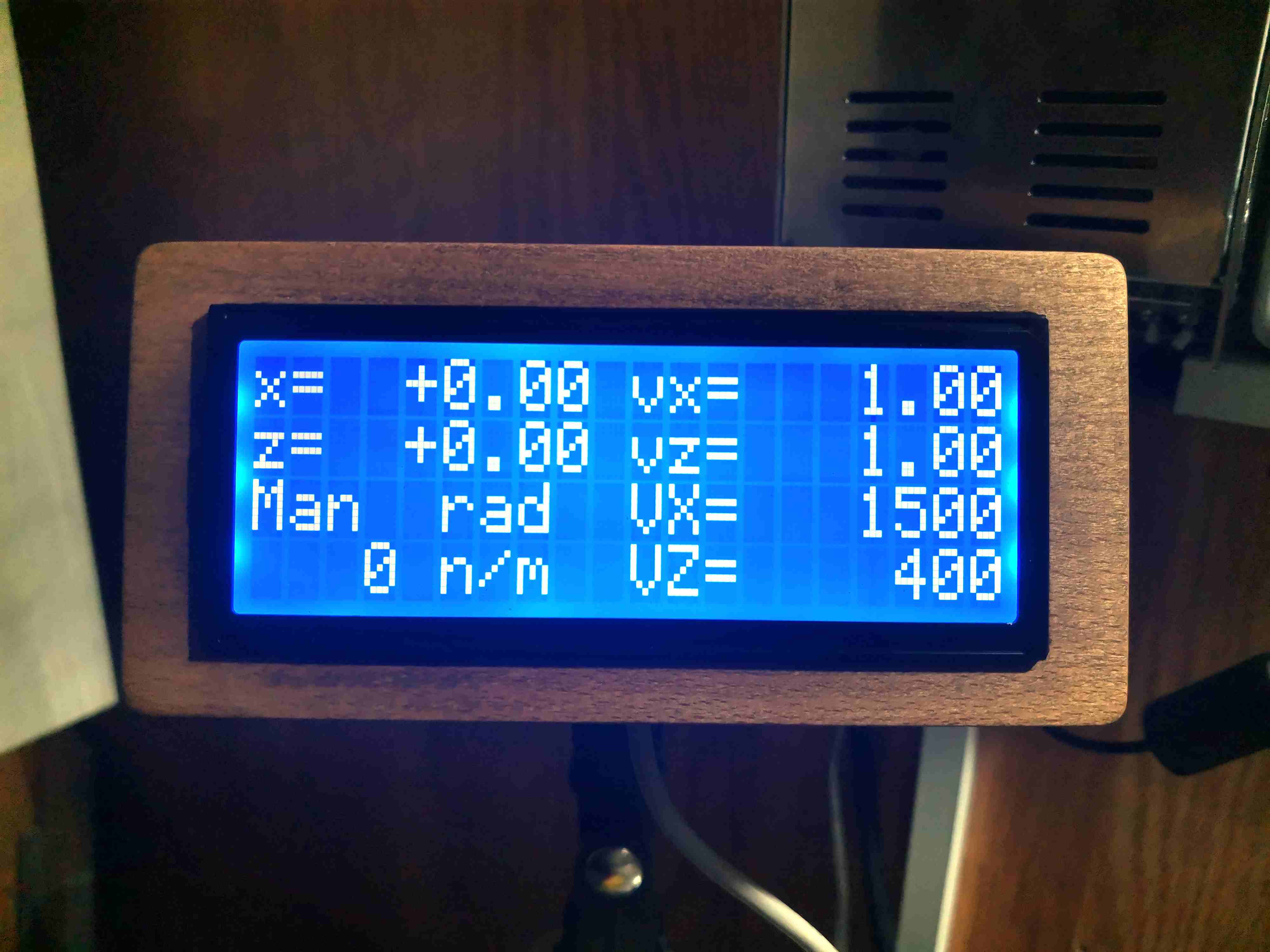

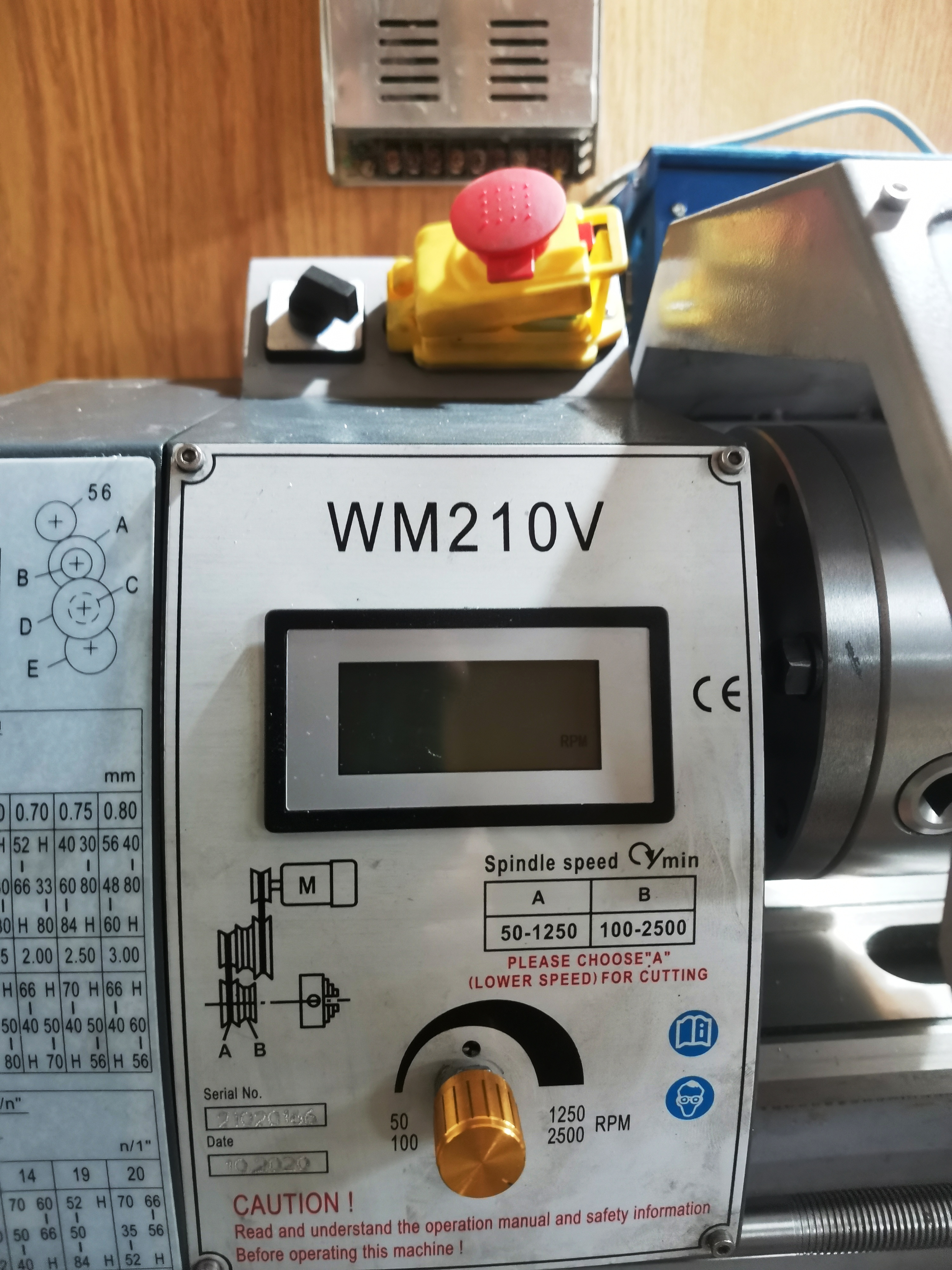

Настольный токарный станок WM210V 700mm с контроллером (STM32F4 100МГц) ЧПУ.
На приводах установлены сервошаговые двигатели.
Для управления на каждой оси установлены джойстик с кнопкой и ручной энкодер.
В автономном режиме может делать:
-многопроходное растачивание до нужного диаметра,
-торцевание,
- резьбы левые и правые любого шага,
- конус левый и правый с точностью до 0,01 градуса .
В ручном режиме управляется ручными энкодерами + две автоподачи джойстиками.
При подключении внешнего управления от компьютера протокол Step/Dir. (Mach3 и т.д.).
Параметры станка:
РМЦ - 700мм.
Диаметр над станиной - 210 мм, над супортом - 180мм.
Плавная регулировка оборотов шпинделя 0-1250, 0-2500.
Мощность безколекторного (BLDC) двигателя 800 вт.
Резцы 10-12 мм.

По мотивам электронной гитары от Олега на chipmaker?
serg1958
Сообщения: 57
Зарегистрирован: 25 июн 2015, 01:13
Репутация: 31
Re: Чпу на токарный
Сообщение serg1958 »
Нет своё. Насколько я помню там на ардуино. И совсем другой подход к концепции управления станком.

Сообщение sidor094 »
А почему частота такая низкая 100мгц?Если не ошибаюсь у него максимум 168мгц.
