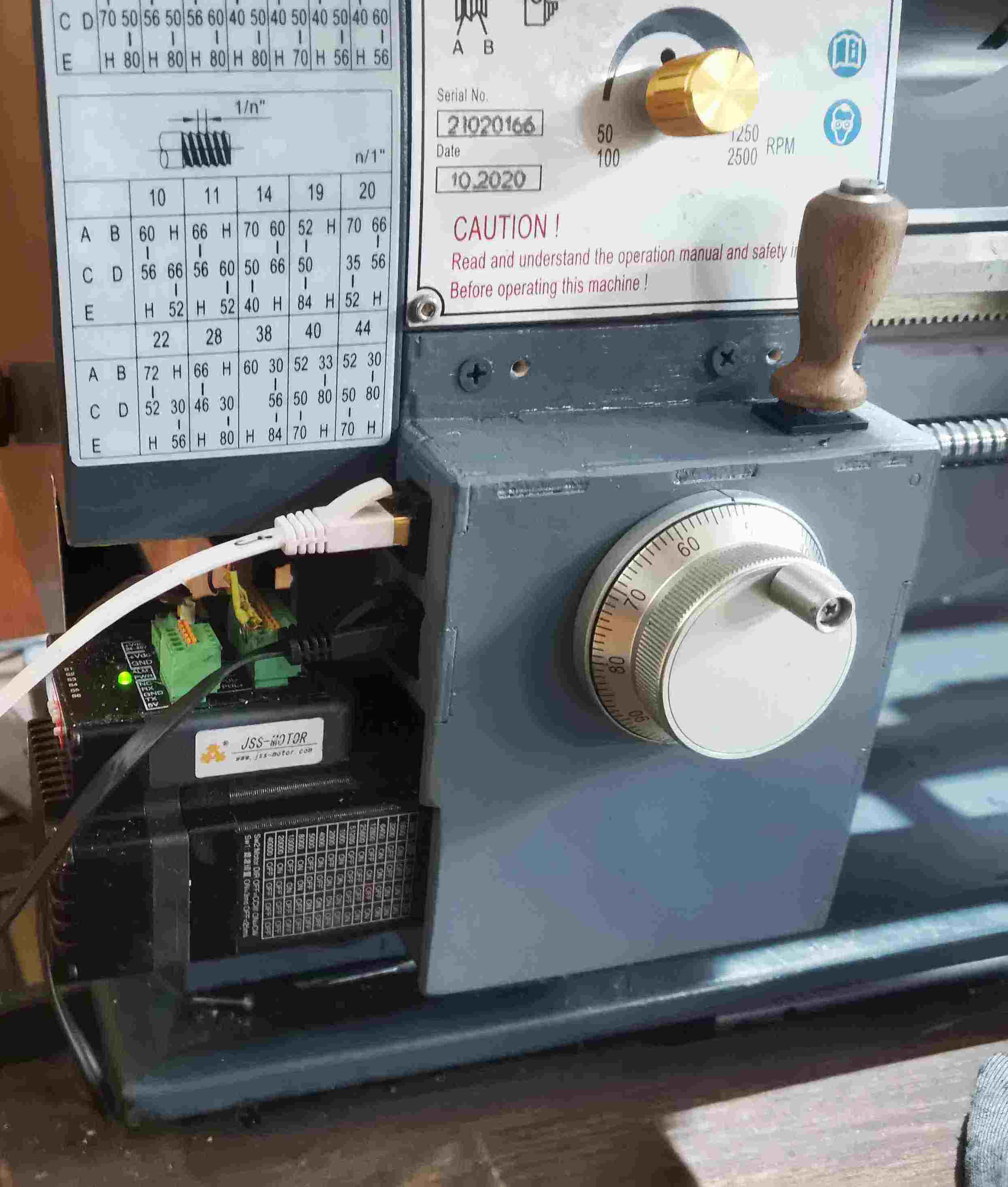

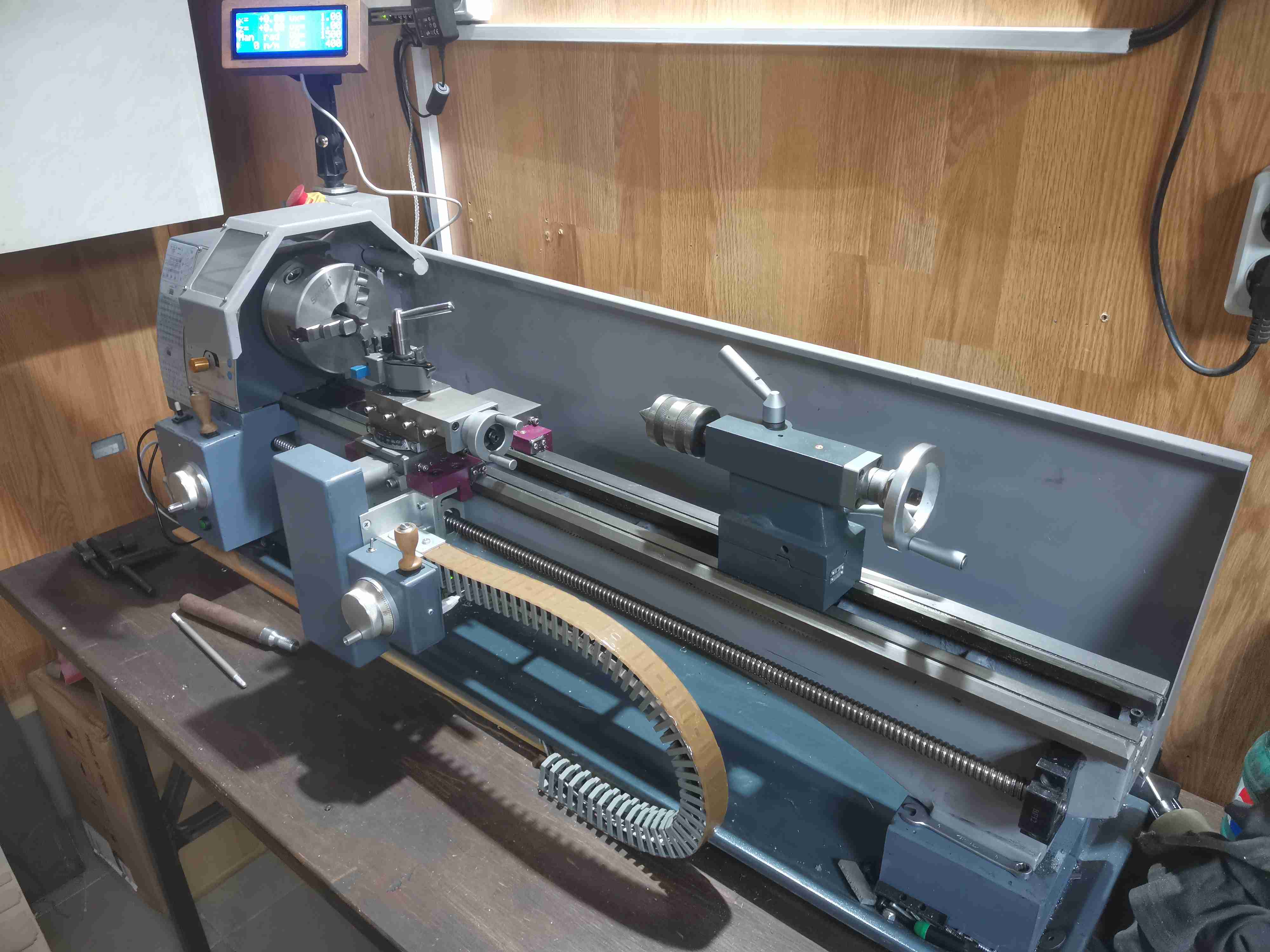

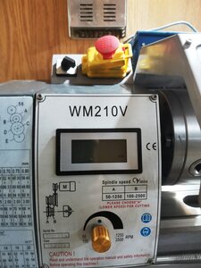

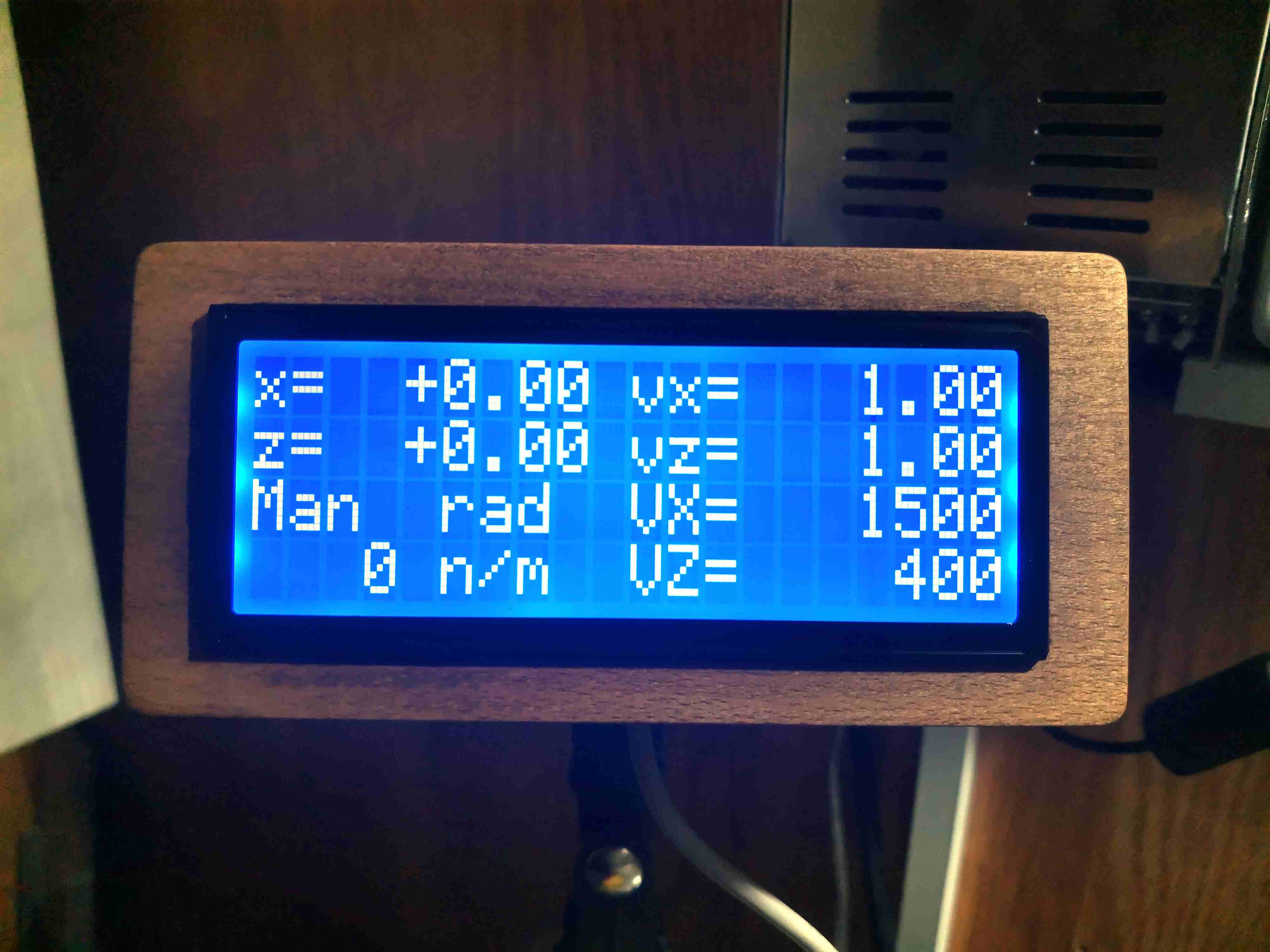

Настольный токарный станок WM210V 700mm с контроллером (STM32F4 100МГц) ЧПУ.
На приводах установлены сервошаговые двигатели.
Для управления на каждой оси установлены джойстик с кнопкой и ручной энкодер.
В автономном режиме может делать:
-многопроходное растачивание до нужного диаметра,
-торцевание,
- резьбы левые и правые любого шага,

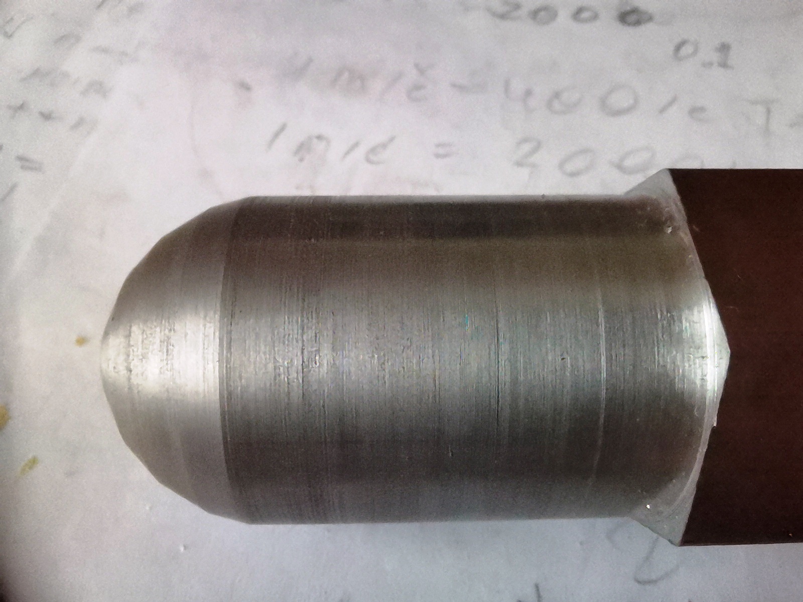

- конус левый и правый с точностью до 0,01 градуса .
В ручном режиме управляется ручными энкодерами + две автоподачи джойстиками.
При подключении внешнего управления от компьютера протокол Step/Dir. (Mach3 и т.д.).
Параметры станка:
РМЦ - 700мм.
Диаметр над станиной - 210 мм, над супортом - 180мм.
Плавная регулировка оборотов шпинделя 0-1250, 0-2500.
Мощность безколекторного (BLDC) двигателя 800 вт.
Резцы 10-12 мм.
