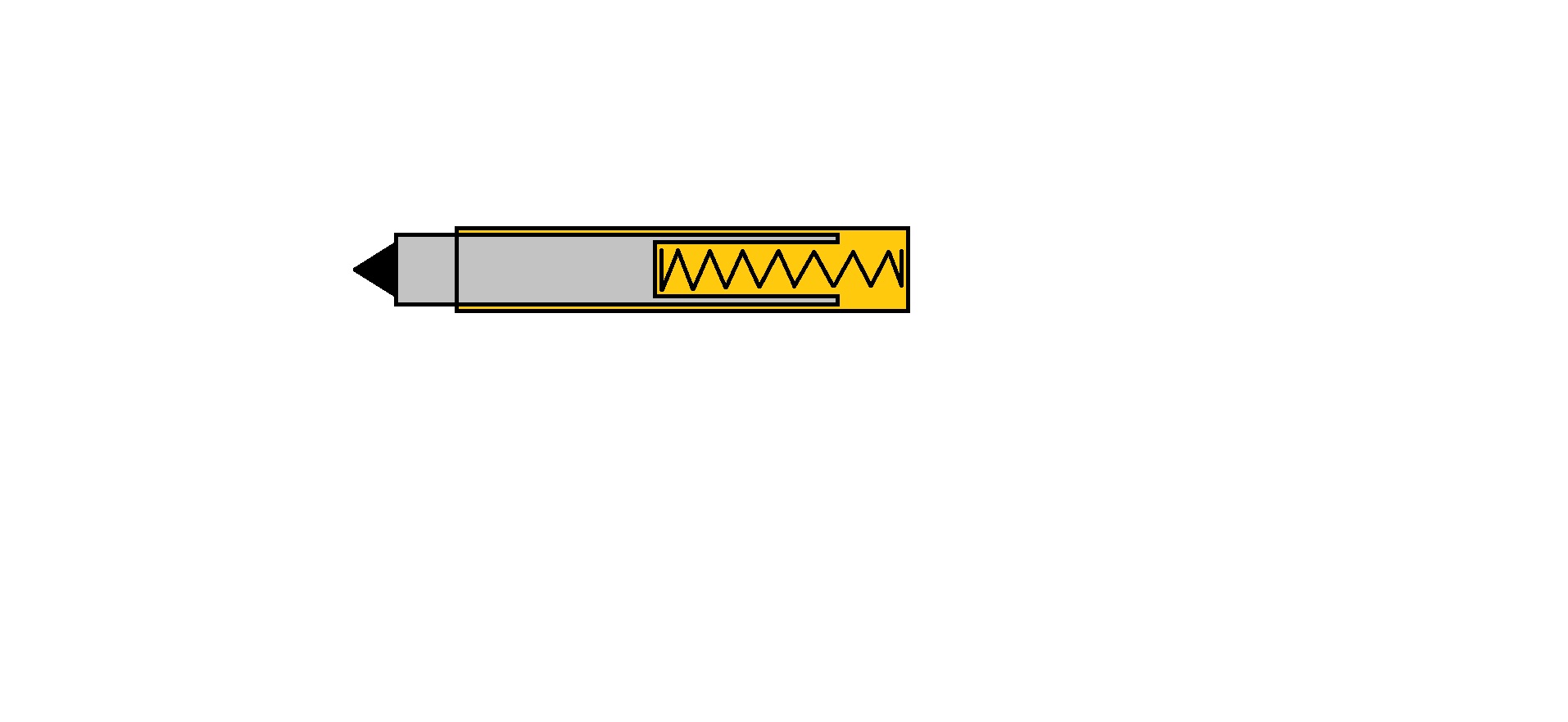

Korak писал(а):Нет, ещё не заказывал, там конструкция внизу два подшипника и сам нож подпружиненный.
На самом деле пружина только для возвращения штока, которым выталкивается нож, сам нож не пружинится вообще.
У меня есть такой, для задач процарапывания даже не рассматривал. Там вращение только реализовано. На предмет подпружинивания выше коллега ответил ..

Предварительно резюмирую, что конструкция рабочая, при условии:
- минимизации люфтов;
- минимизации плеча (выступающей за пределы цанги части гравера);

Udjin писал(а):Предварительно резюмирую, что конструкция рабочая, при условии:
Думаю нужно сделать шток максимальной длинны примерно как на картинки.

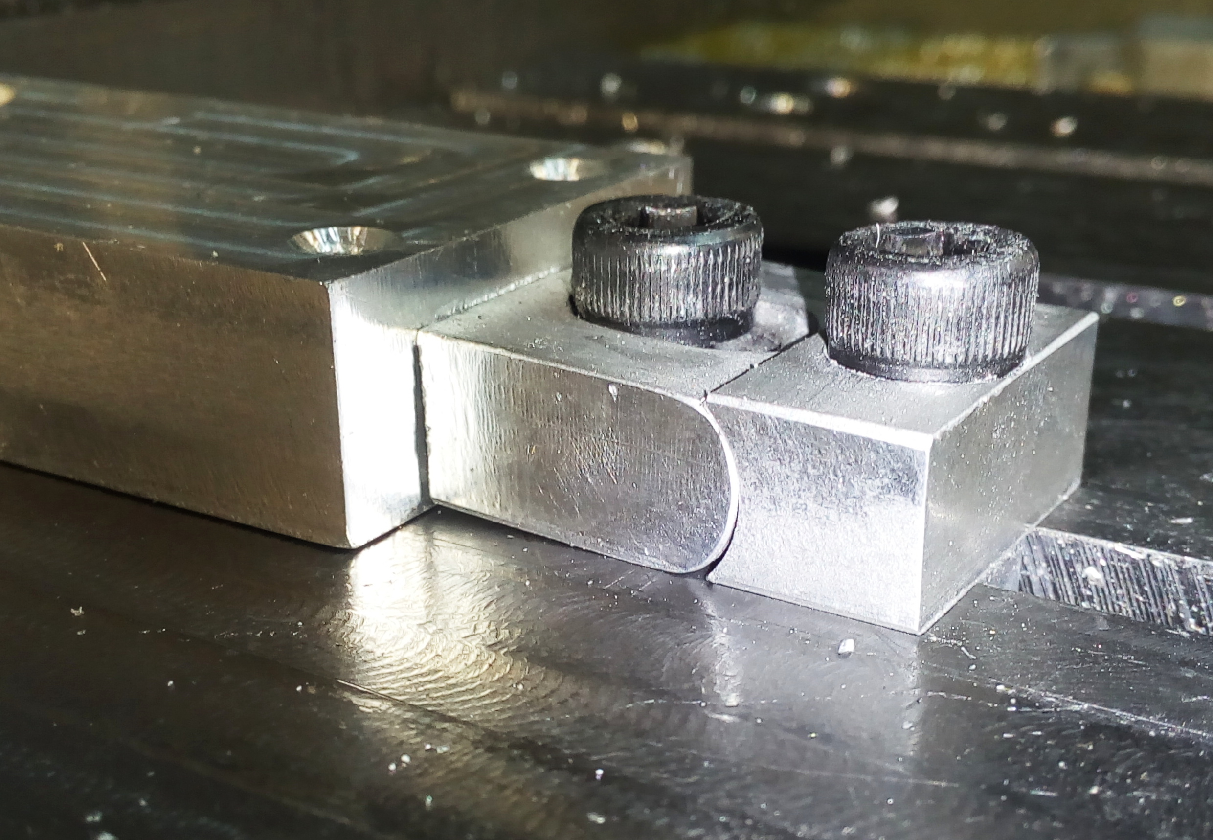

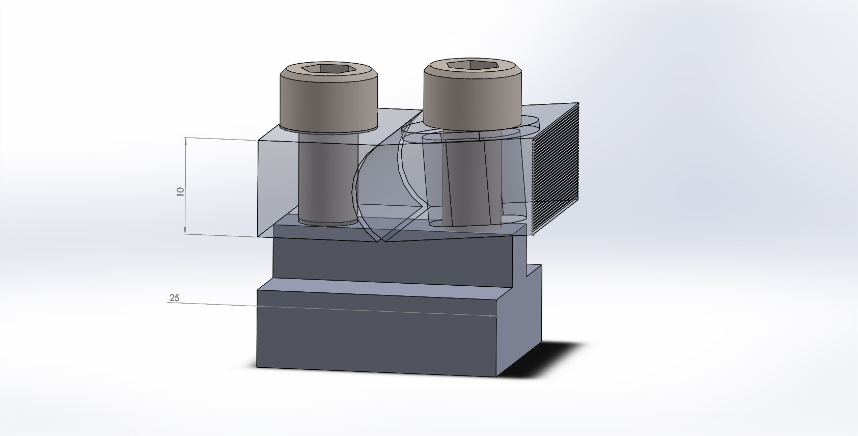

Когда коту делать нечего, он нализывает бейцы.
А если фрезеру делать нечего, то он ваят себе очередные прижимчики .. или иные приспособы.

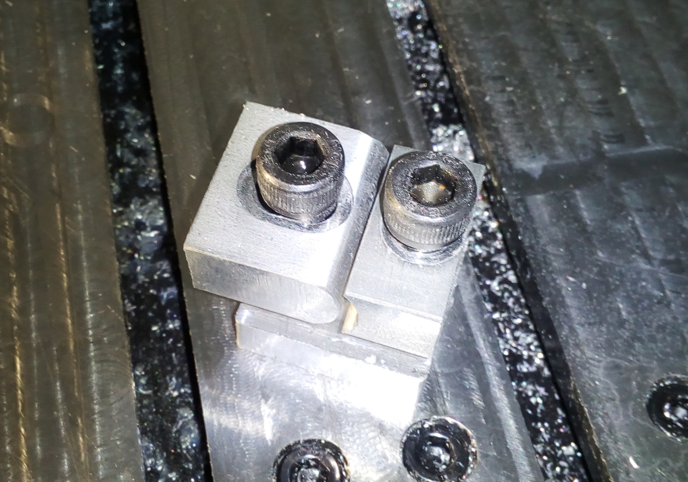

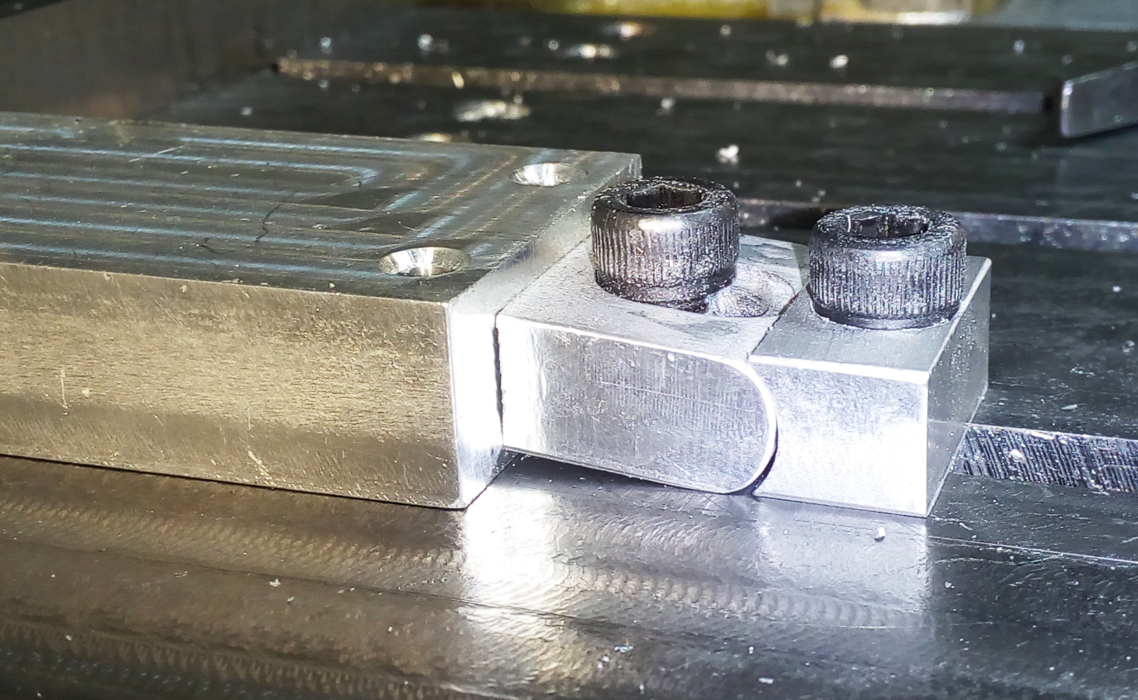

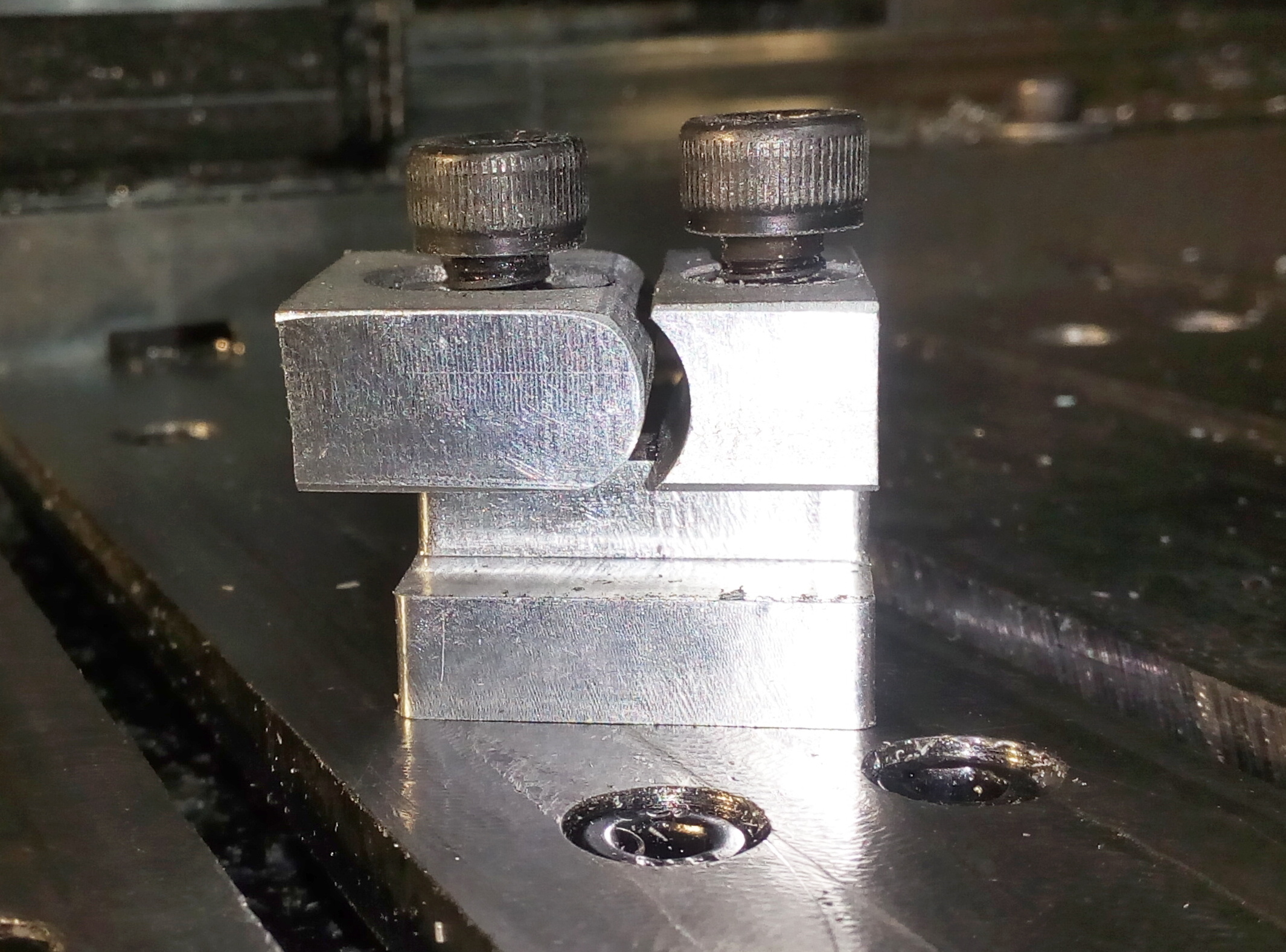

Прижим быстроустанавливающийся, низкопрофильный, не сползающий и не коцающий ни столь ни деталь,
оставляющий свободной плоскость обработки и, что для меня во главе угла, минимально отъедающий рабочее пространство.
Запроектировано так.

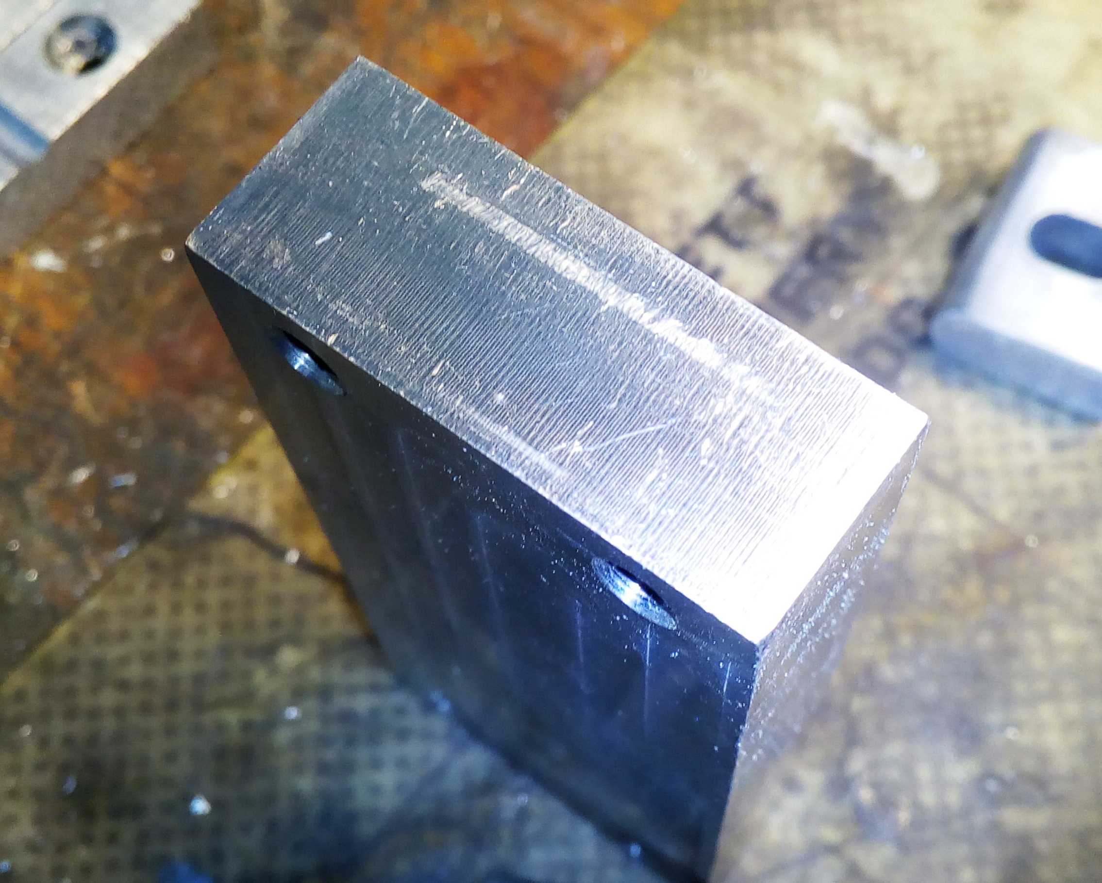

Получилось вот так:
Как это работает.
Установка прижима.
Прижатый.
Держит хорошо, не уползает.
На детали оставляет вот такой след.
Для коллег, у кого яндекс заблокирован: (для просмотра содержимого нажмите на ссылку)
Запроектировано.
Сборка_прижим с подв планкой.JPG (4229 просмотров) <a class='original' href='./download/file.php?id=136546&mode=view' target=_blank>Загрузить оригинал (195.54 КБ)</a>
Готовый прижим.
IMG_20180407_125156.jpg (4229 просмотров) <a class='original' href='./download/file.php?id=136545&mode=view' target=_blank>Загрузить оригинал (1.09 МБ)</a>
IMG_20180407_125145.jpg (4229 просмотров) <a class='original' href='./download/file.php?id=136544&mode=view' target=_blank>Загрузить оригинал (996.24 КБ)</a>
Установлен.
IMG_20180407_124804.jpg (4229 просмотров) <a class='original' href='./download/file.php?id=136541&mode=view' target=_blank>Загрузить оригинал (1.04 МБ)</a>
Прижат.
IMG_20180407_124910.jpg (4229 просмотров) <a class='original' href='./download/file.php?id=136542&mode=view' target=_blank>Загрузить оригинал (1.16 МБ)</a>
След на детали.
IMG_20180407_125014.jpg (4229 просмотров) <a class='original' href='./download/file.php?id=136543&mode=view' target=_blank>Загрузить оригинал (1.2 МБ)</a>

Umnik
Сообщения: 2344
Репутация: 2153
Настоящее имя: Георгий
Откуда: Калуга
Re: Железный "Малышок" 300X400X170 по цветняку.
Сообщение Umnik »
я бы касательную плоскость к полукругу окружности чуть наклонил бы.
Тогда прилегание округлых поверхностей будет плотным.
Udjin
Сообщения: 2072
Репутация: 1248
Сообщение Udjin »
Аха.
Я их после фотосессии все немного подгонял шлифовкой, там буквально по паре минут на прижим времени уходит.
Напилил горстку прижимов. И всё мало и мало :-)) Вот ведь таракашки.

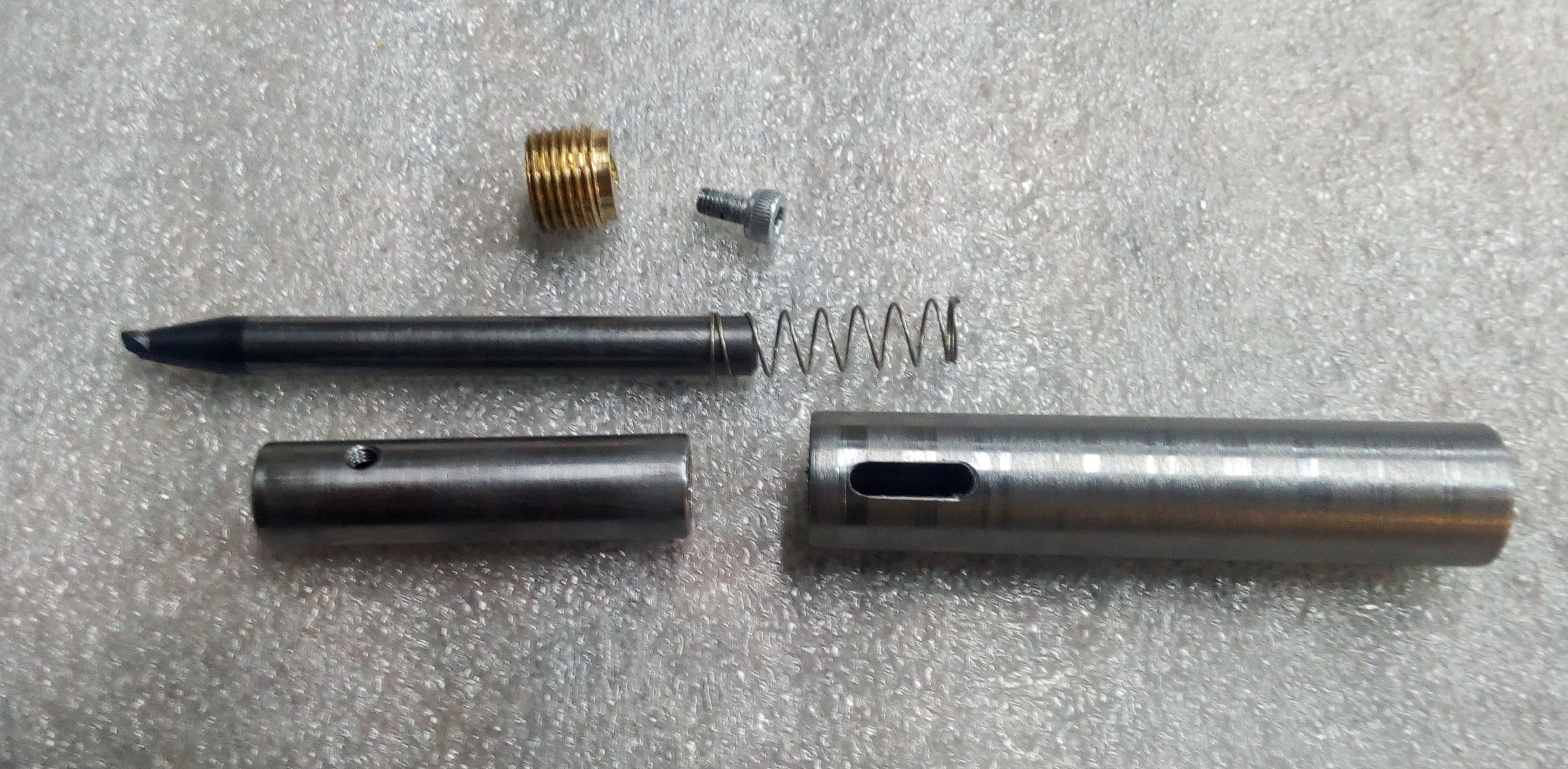

Пробочка на задник с резьбой 11X1.
Пришлось в пробке дырочку просверлить, бо воздух мешал сжиматься-разжиматься.
Теперь только алмазных гравёров дождаться, и можно пошклябать чего. Ножички там всякие и прочие мелочи.

Udjin писал(а):Теперь только алмазных гравёров дождаться, и можно пошклябать чего.
Круть), жду теста... по идее и твёрдости обломка должно хватить, но как говорится для чистоты эксперимента))
А пружина ещё подбираться будет? Есть подозрение что слабовата, отбрасывать будет наверно. (Хотя у каждого свои задачи)))
