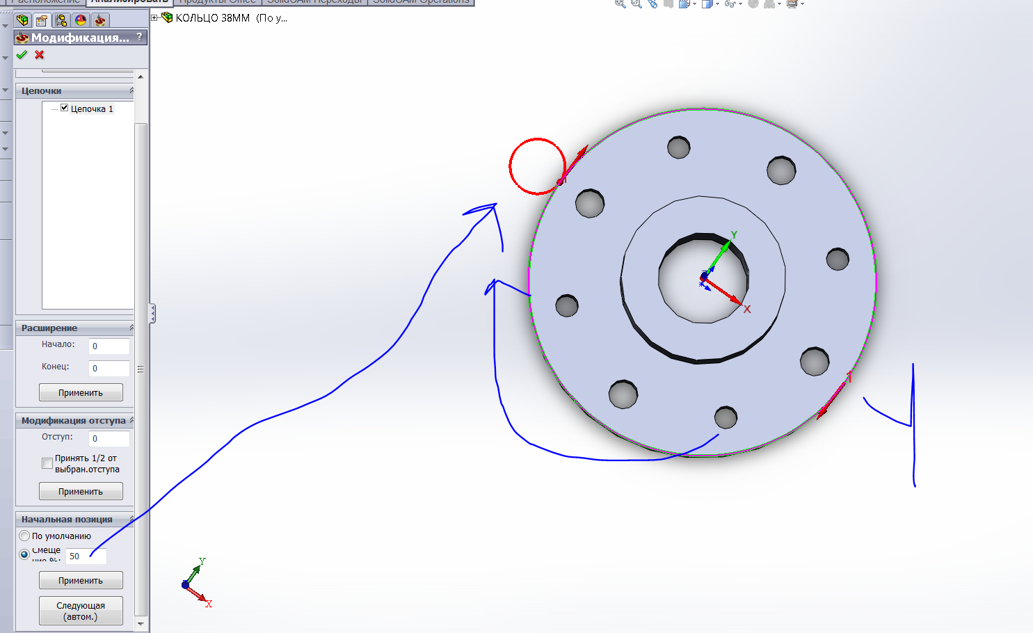

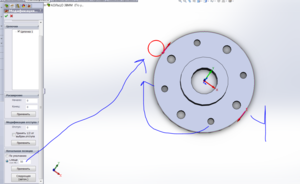

вкладка технология, кнопка геометрия.
начало и конец траектории.
А также можно задать точку входа через эскиз. Т.е. вплоть до траектории захода.
Добавлю точку входа задать вкладка Link(подвод-отвод) подвод - точка или определённая пользователем.

putman писал(а):всегда в одном и том же месте фреза опускается.
так надо эскиз задать траектории - выбрать маршрут подхода.
А лучше через точку - потому как эскиз прикладывается к старту траектории указанному другими способами, а вход через точку - по наикратчайшему и к обработке...
Чудес не бывает. Бывает недопонимание субъектом процессов, часто осложнённое отсутствием самокритики и верой в непогрешимость своей системы знаний. Плохо когда ЧСВ ещё раздуто до степени судьи...
putman
Сообщения: 932
Репутация: 102
Откуда: г. Долгопрудный
Re: SolidCAM
Сообщение putman »
AlexTskan, спасибо, нашел.
Как то я раньше этой кнопки не замечал ))).

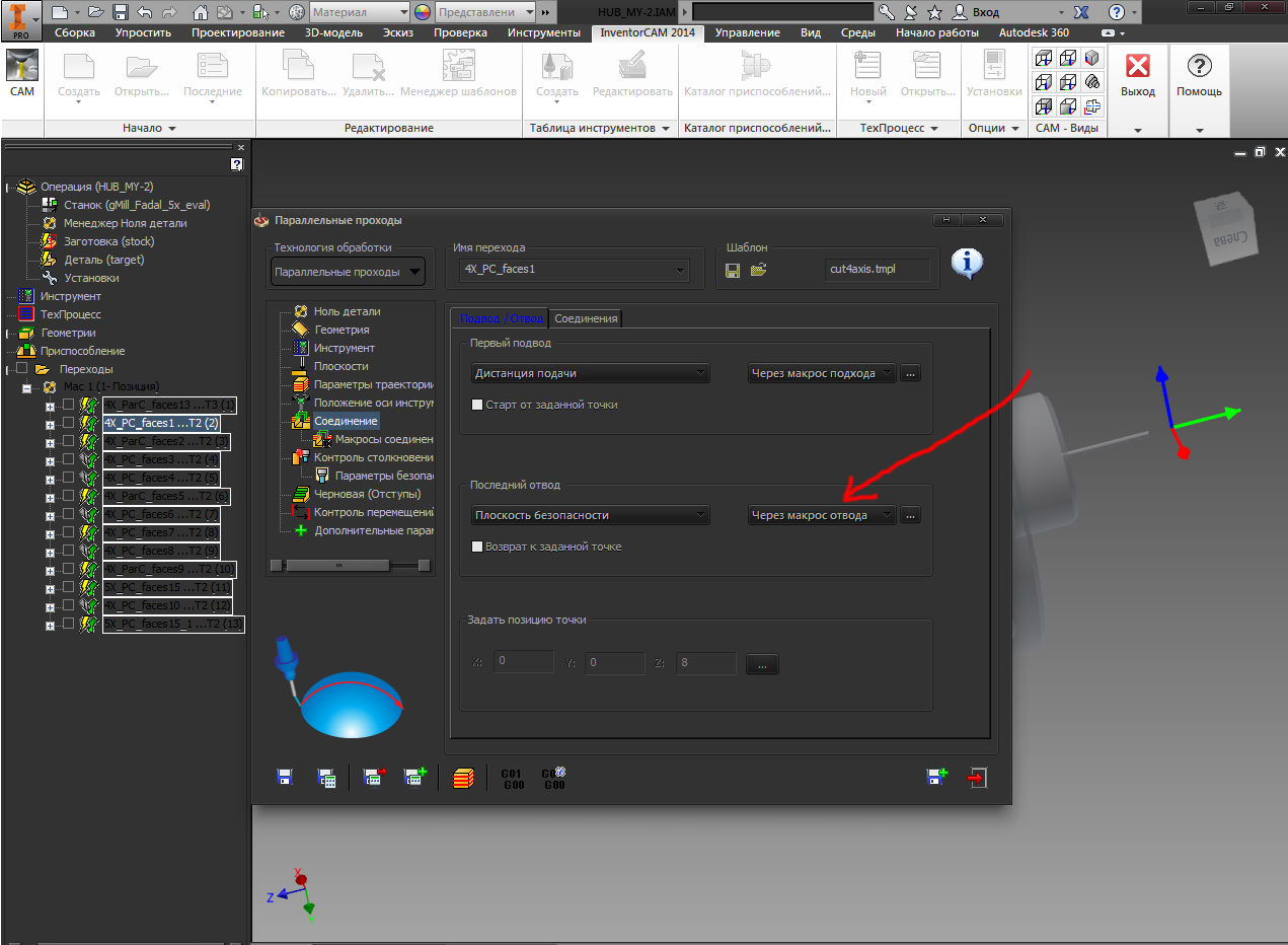

Может кто знает,в макросе, например, последнего отвода
Снимок2.PNG (3195 просмотров) <a class='original' href='./download/file.php?id=41601&mode=view' target=_blank>Загрузить оригинал (148.21 КБ)</a>
можно ли как-то дополнять своими произвольными строчками g-code один из выпадающих в меню стандартных макросов ?

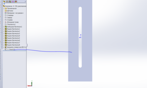

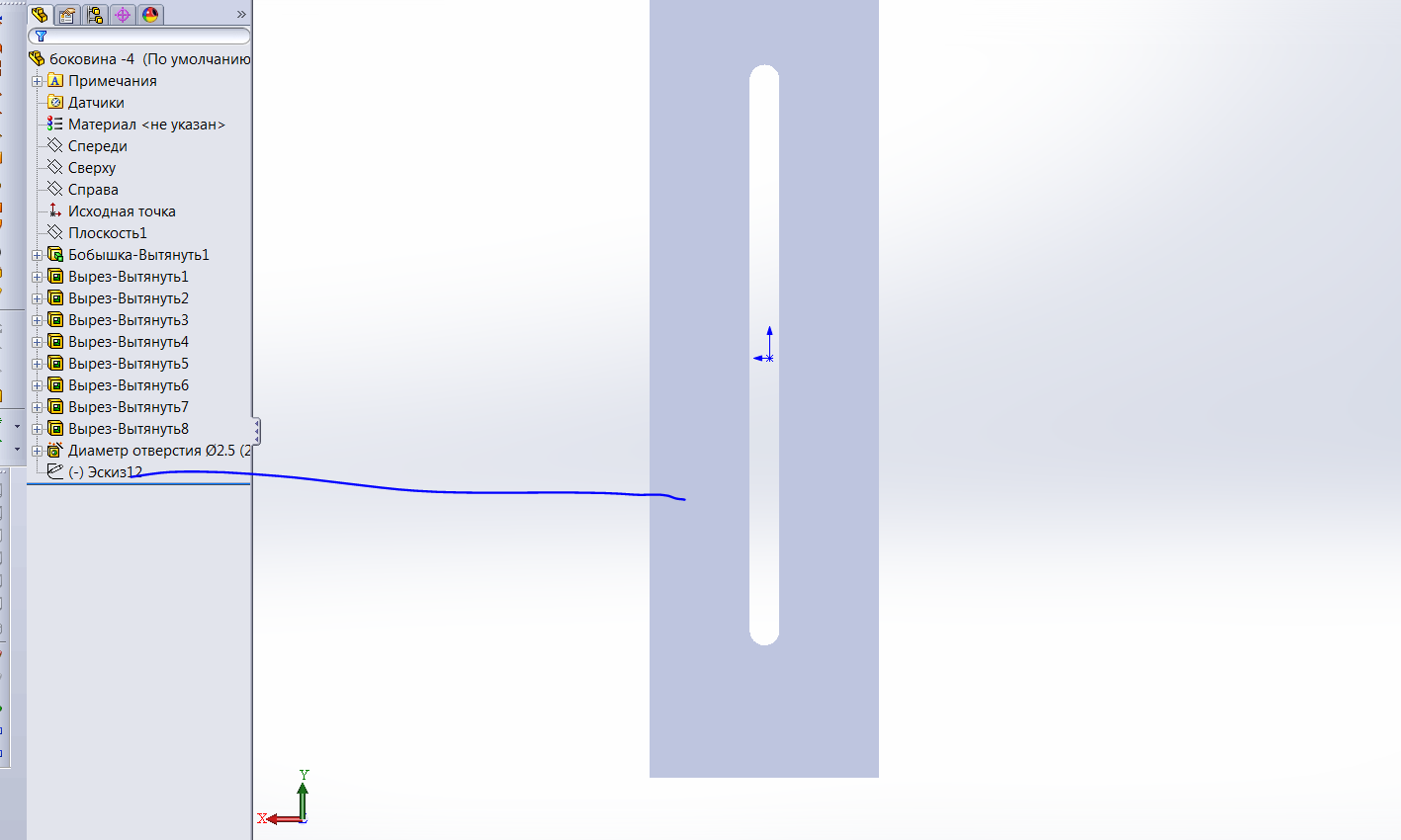

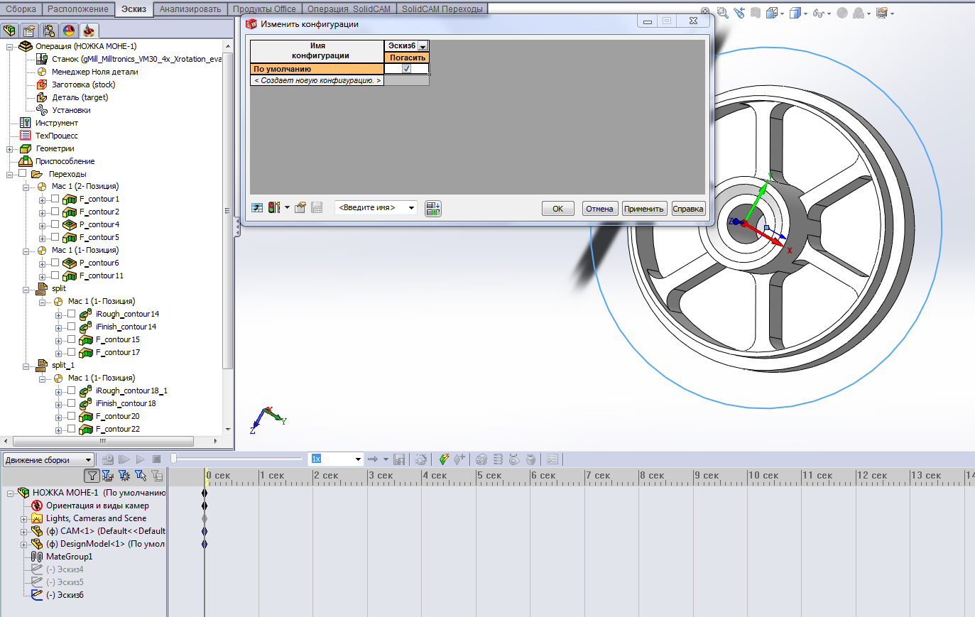

Не могу никак найти как скрыв временно ненужный эскиз, вернуть его обратно ?
Вокруг детали синий круглый эскиз, галочкой - "Погасить" он скрывается, а вернуть его уже нечем.
sw1.jpg (3146 просмотров) <a class='original' href='./download/file.php?id=41796&mode=view' target=_blank>Загрузить оригинал (469.13 КБ)</a>
Re: SolidCAM
А в самом SolidWorks'е?..
Re: SolidCAM
У меня работает, попробуй в таком порядке
Снимок.PNG (3135 просмотров) <a class='original' href='./download/file.php?id=41801&mode=view' target=_blank>Загрузить оригинал (201.44 КБ)</a>

UAVpilot писал(а):А в самом SolidWorks'е?..
Да, в нём.

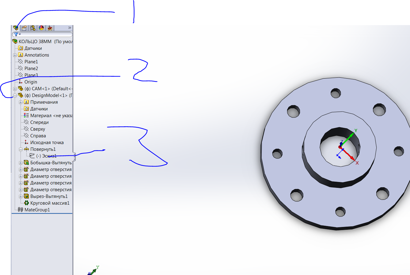

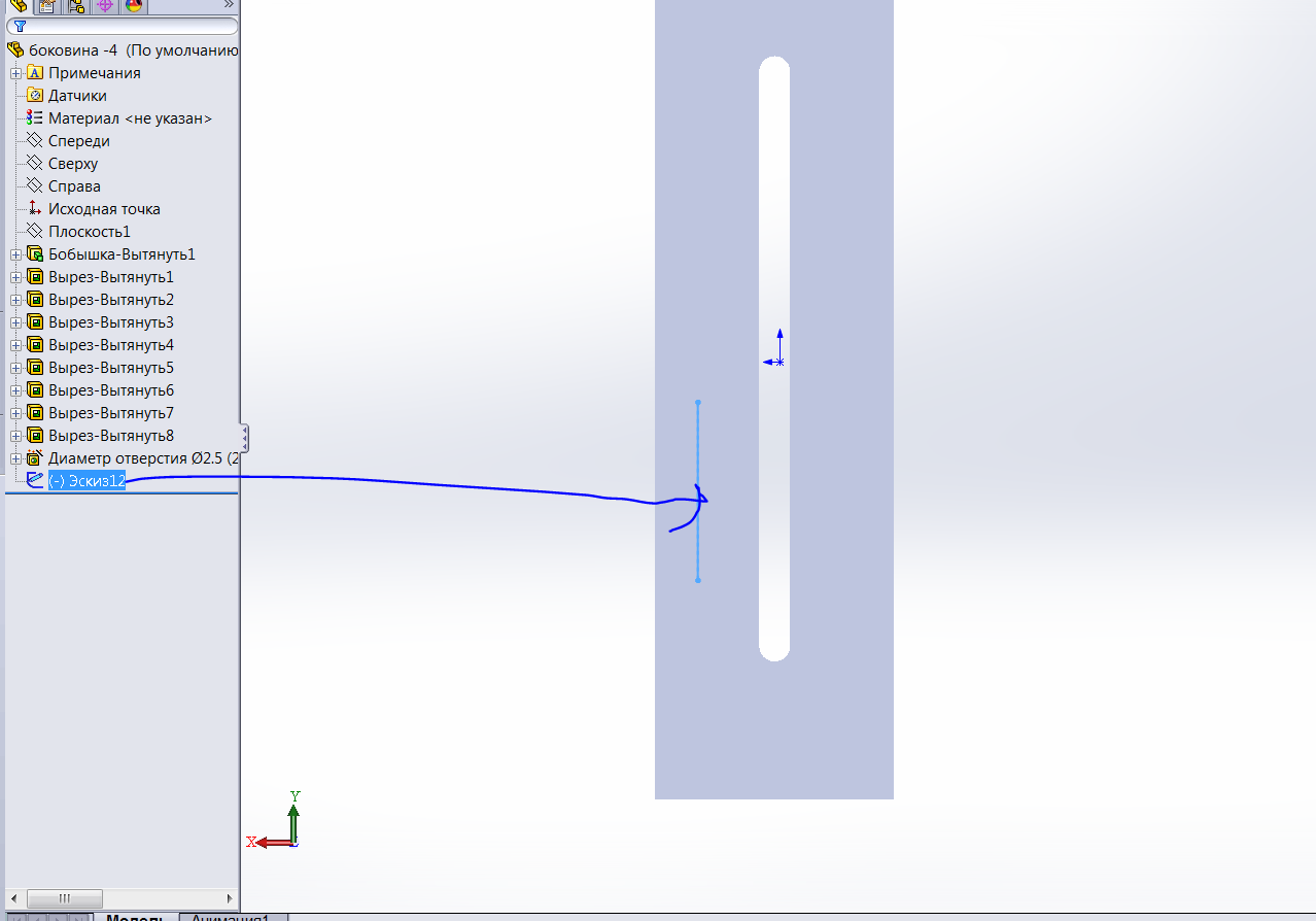

nik1 писал(а):У меня работает, попробуй в таком порядке
Я не указал, что не в каме, а в ворксе.
Re: SolidCAM
Точно также в дереве построения
Снимок.PNG (3116 просмотров) <a class='original' href='./download/file.php?id=41815&mode=view' target=_blank>Загрузить оригинал (104.9 КБ)</a>
Снимок.PNG (3116 просмотров) <a class='original' href='./download/file.php?id=41816&mode=view' target=_blank>Загрузить оригинал (112.33 КБ)</a>
Re: SolidCAM
putman писал(а):Я не указал, что не в каме, а в ворксе.
так он в ворксе и показал, на эскизе жмякаеш правой кнопкой и в выпавшем меню ищешь, насколько помню, где то почти внизу
Re: SolidCAM
Что то типа этого делаешь?
