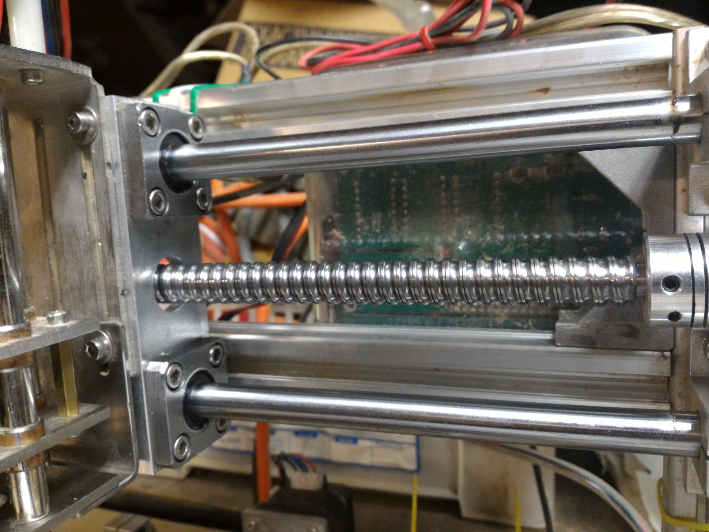

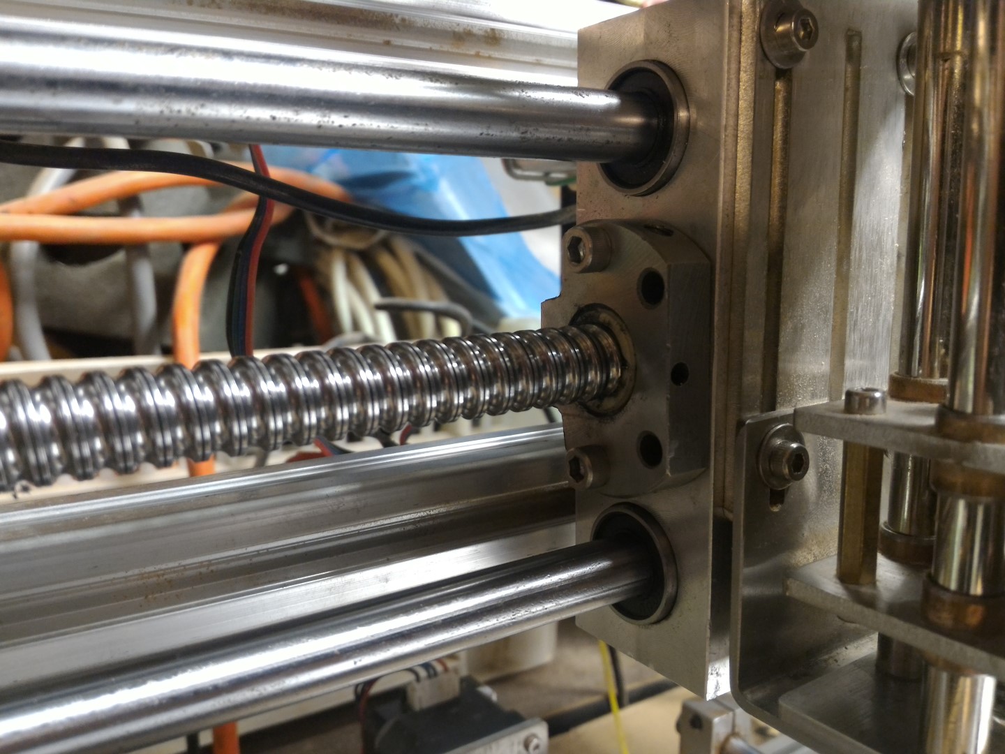

Gas
Сообщения: 348
Зарегистрирован: 04 апр 2017, 02:09
Репутация: 28
Сообщение Gas »
Издевательство над станком (или над собой) продолжается............
P_20171110_190022 (Large).jpg (3110 просмотров) <a class='original' href='./download/file.php?id=124300&mode=view' target=_blank>Загрузить оригинал (325.63 КБ)</a>
P_20171110_190033 (Large).jpg (3110 просмотров) <a class='original' href='./download/file.php?id=124301&mode=view' target=_blank>Загрузить оригинал (373.54 КБ)</a>

Gas, как бы еще нам всем оценить результат Ваших модернизаций? Придумайте что-нибудь. Может выложите хорошее видео работы станка и результатов работы.
iMaks-RS
Сообщения: 1692
Репутация: 205
Настоящее имя: Maks
Откуда: От туда.
Сообщение iMaks-RS »
Движкам стало на много легче, раза в 3... Я думал ШВП 10 найти. но на Али не нашёл.. есть только фирмовые HiWin.. :wik:
Теперь, кстати, можно и мод платы "дятла" сделать. Подать на движки 24В, вместо 12В. Драйвер до 35В по входу Vmotor держат.
для этого нужно.. перерезать дорожку с выхода DC-Dc на 12В, но только после диода, через который 12В идёт на LDO +5В для питания всей логики.. А с +24 от входа, кинуть перемычку на Vmotor.
офф.
Первый раз в жизни, в живую, видел сегодня 800Вт шпиндель, драйвер.. да и вообще.. хороший аппарат.. Испытал культурный шок.. 24000 оборотов на холостом ходу (водник) работают тише, чем 10000 об. у 775го на нашем "макете"... сказать что это был просто шок.. не чего не сказать.. это "шокище! :o
Gas
