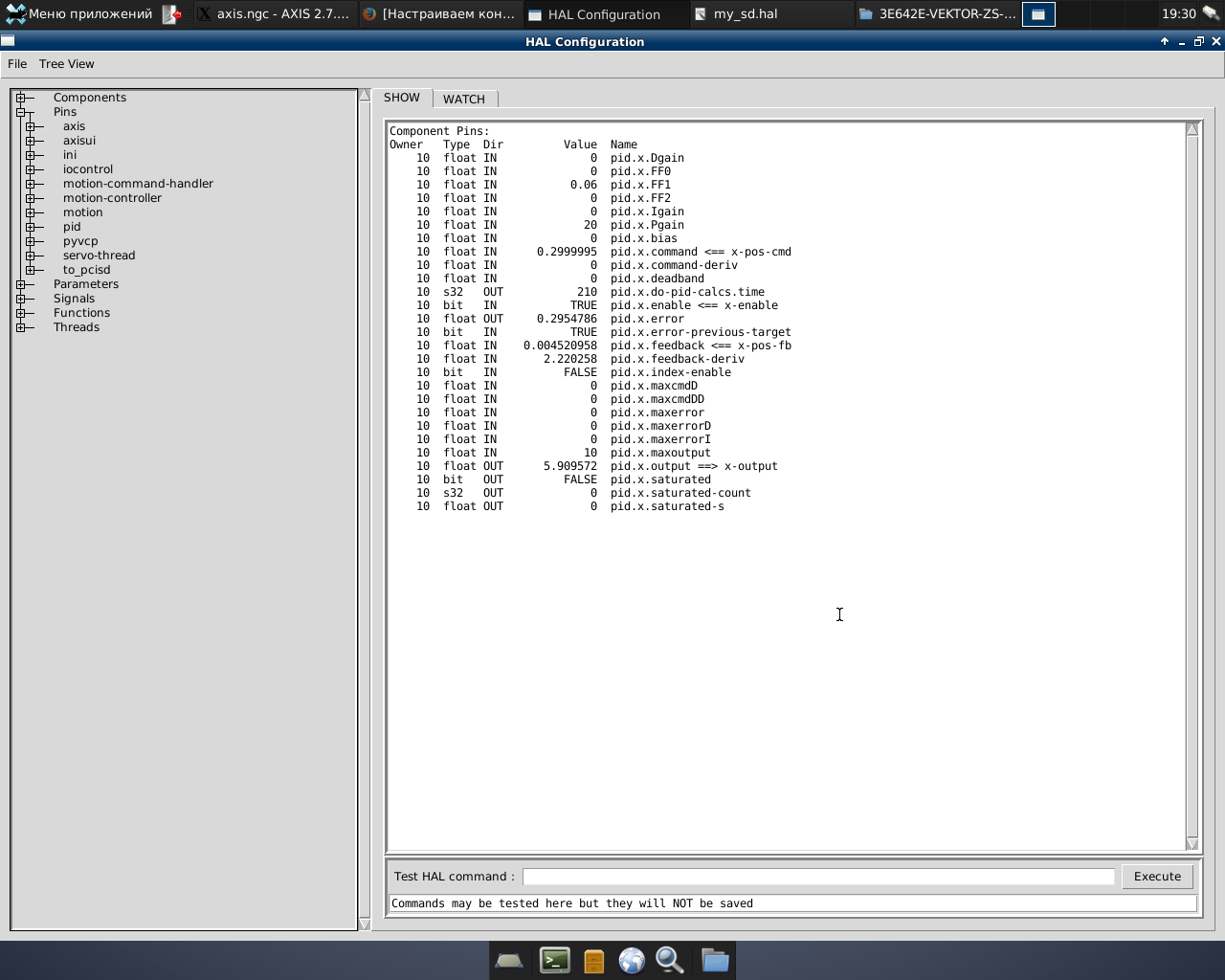

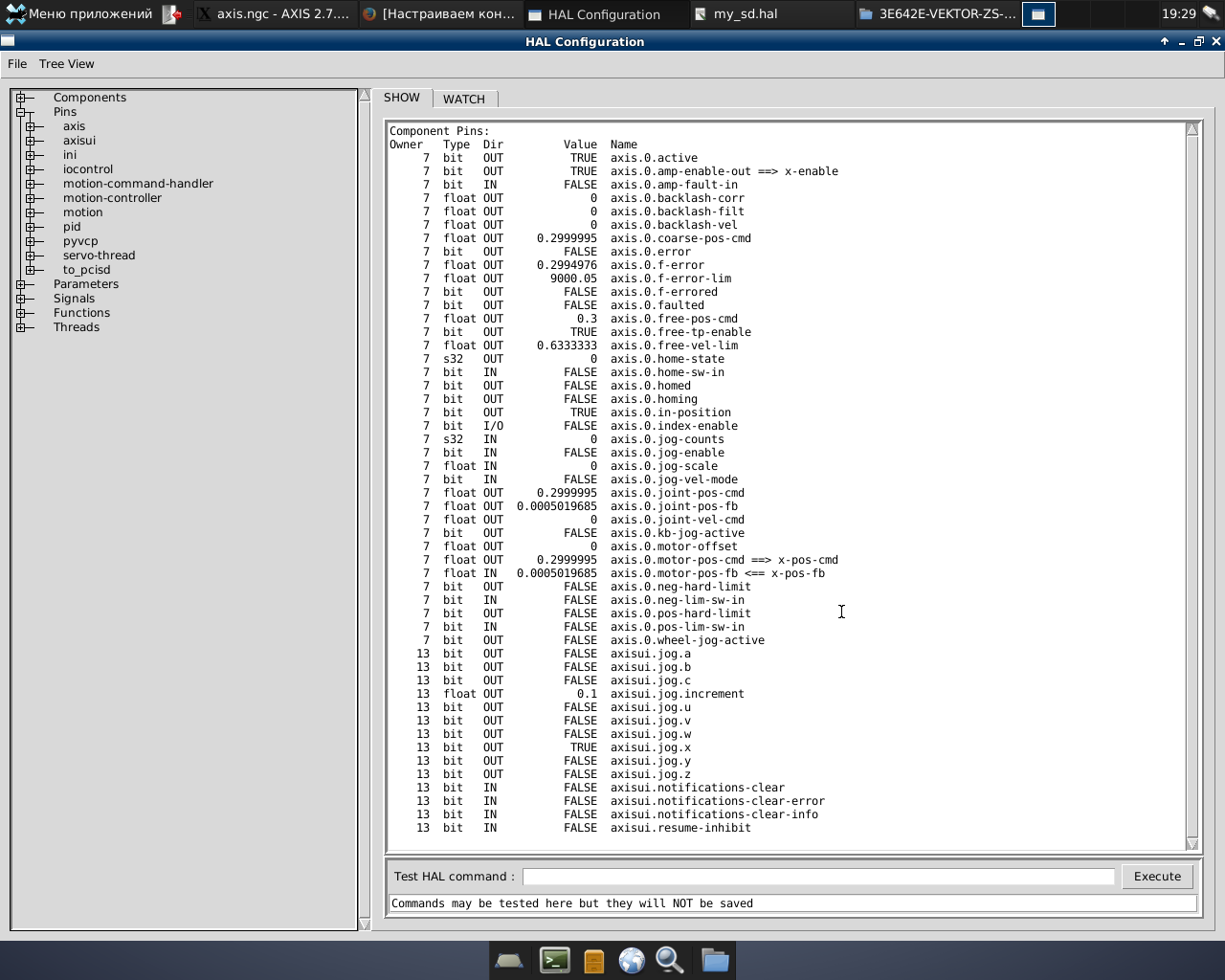

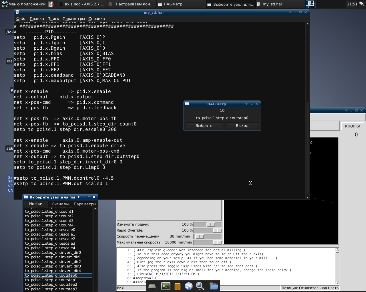

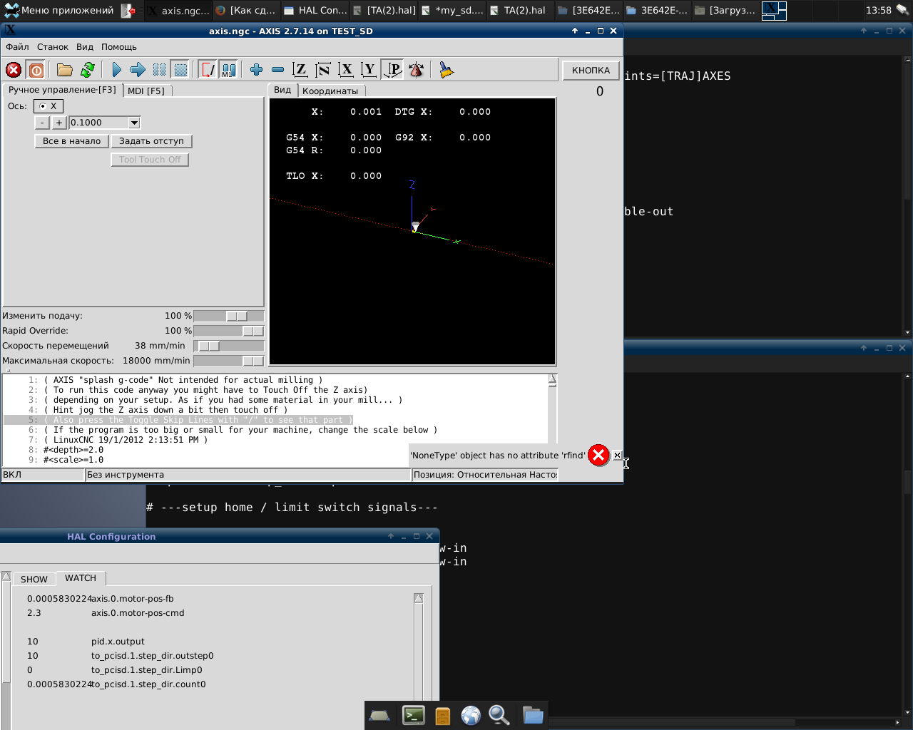

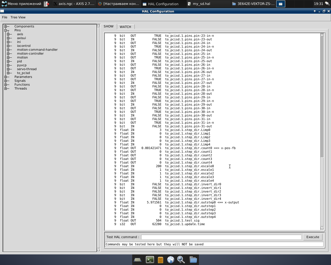

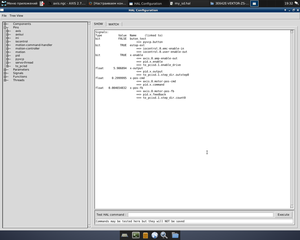

ex71 писал(а): Где она возникает?
Правый нижний угол (скрин уже с новыми правками hal , но результата пока что нету, шд не шагает)
ex71 писал(а):Почему результат нулевой? Моторы не вращаются или LCNC не запускается?
LCNC запускается, а вот шд не реагируют. И координа Х постоянно прыгает(0.001+- - 0.002+-) и не меняется при движении,на скрине выше видно. С HAL из шапки to_pcisd для теста результат тотже.

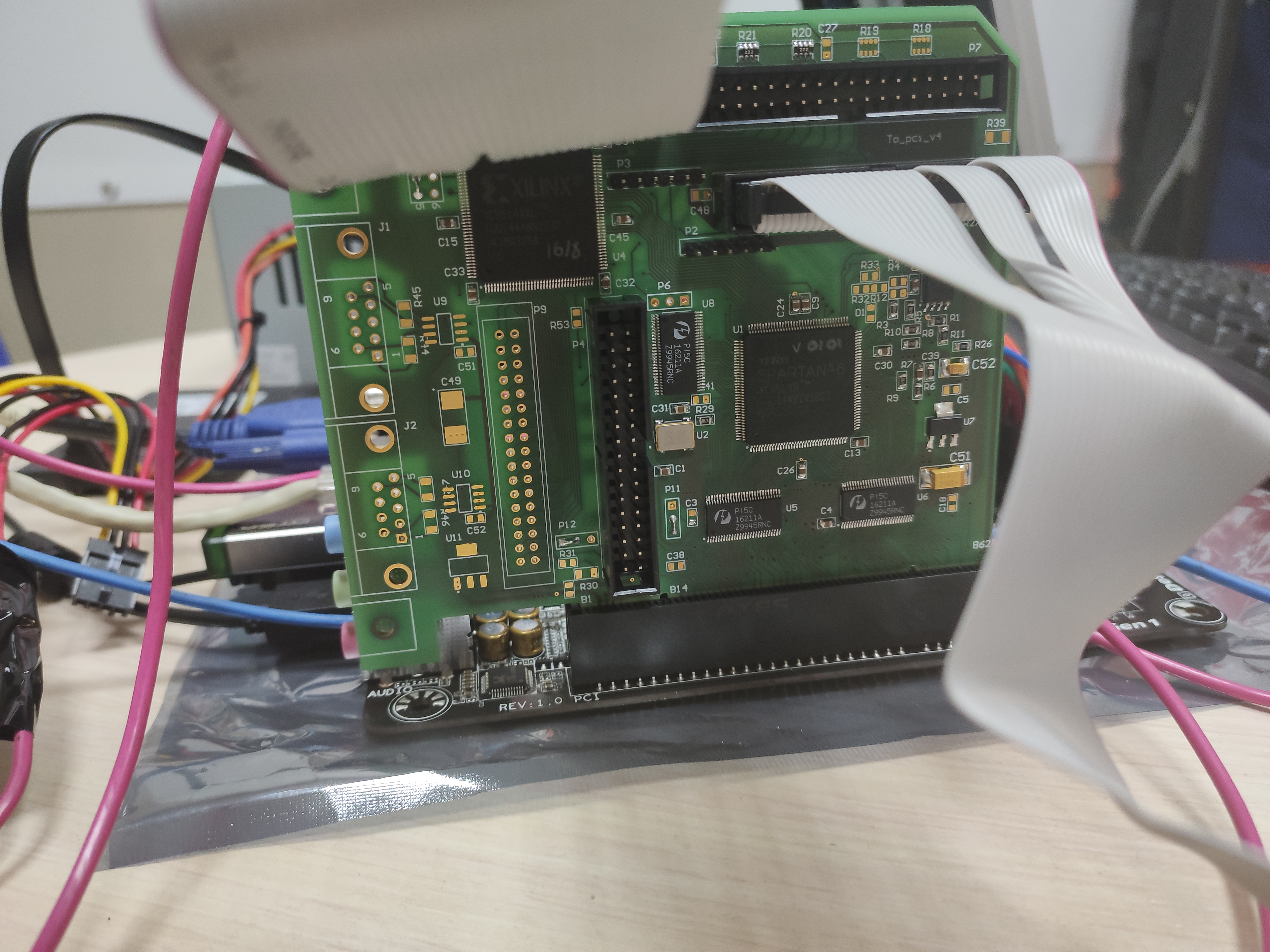

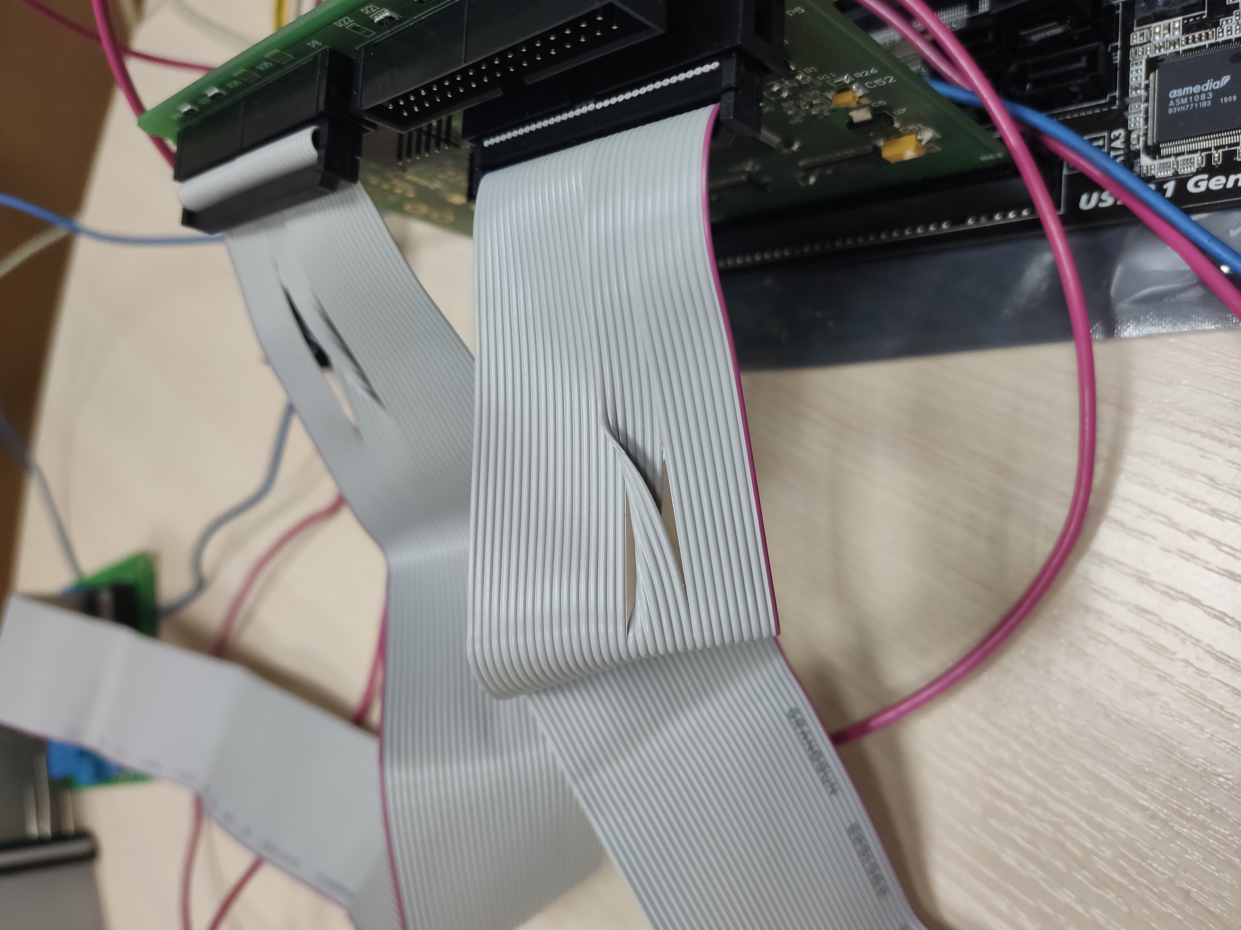

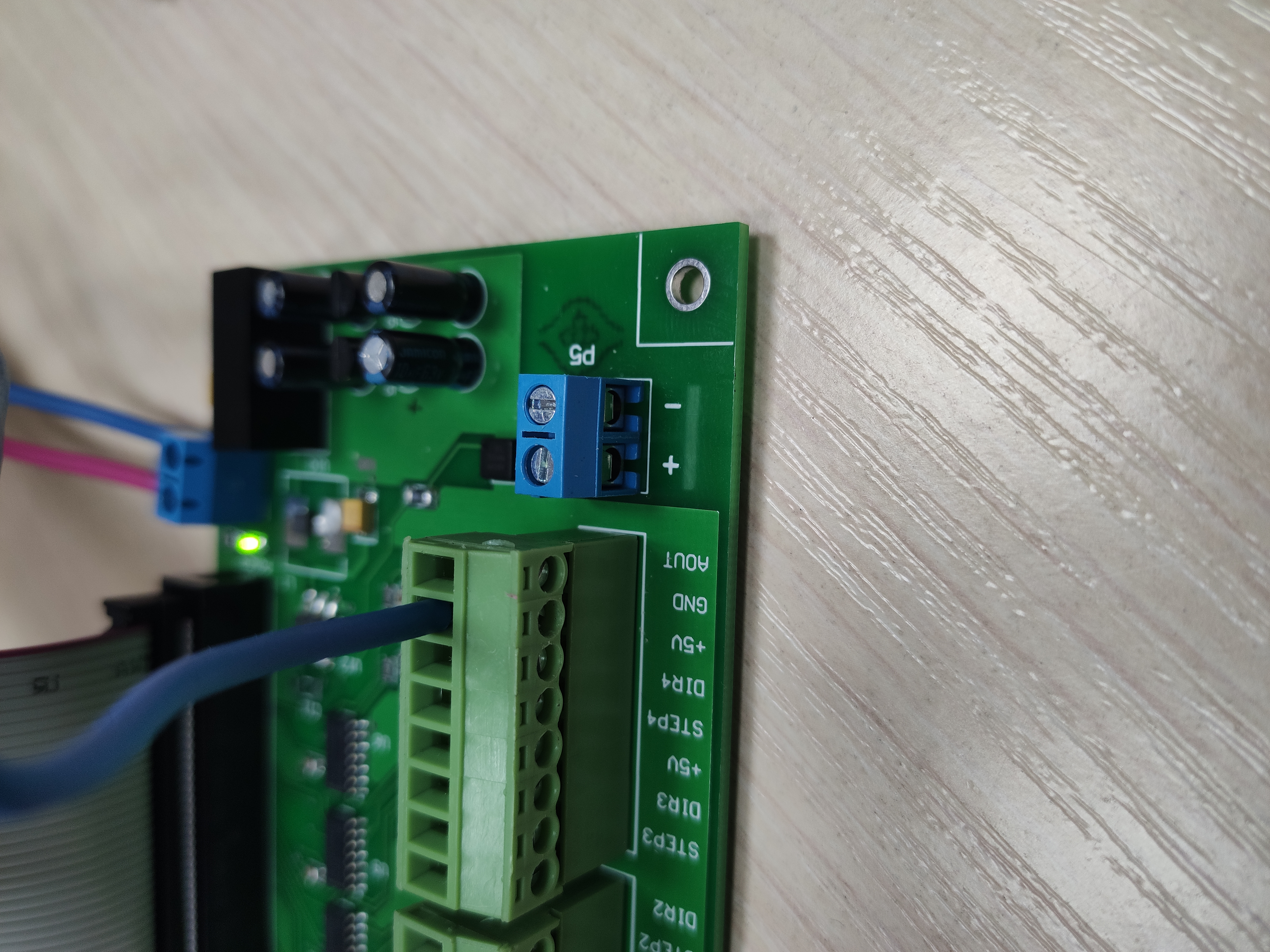

Подключение: Шлейф нужно перекрутить ? Или все правильно?(шлейфы комплектные с платами пришли) Если в HAL прописать :
setp to_pcisd.1.PWM.dcontrol0 4.5
setp to_pcisd.1.PWM.out_scale0 1
И естественно setp to_pcisd.1.enable_drive TRUE
то на AOUT и GND должно быть 4,5 вольт? у меня 0) какой пин отвечает за Р5 тогда ?

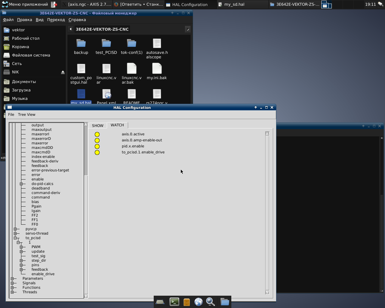

ex71
Сообщения: 743
Репутация: 109
Re: Настраиваем контроллер to_pci.
Сообщение ex71 »

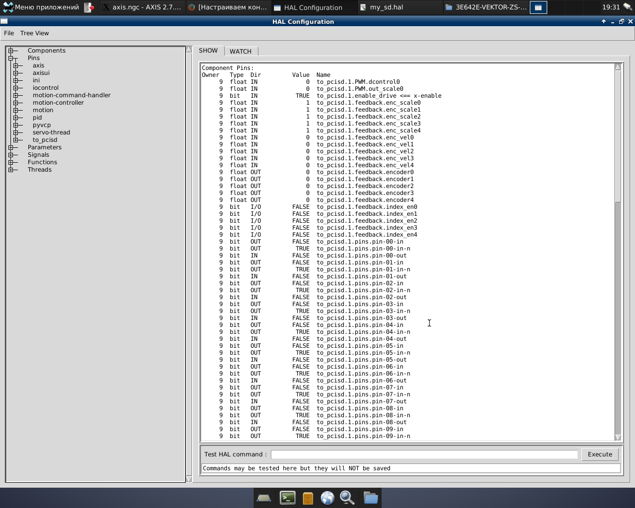

В INI добавь в секцию [RS274NGC]
PARAMETER_FILE = linuxcnc.var
Вероятнее всего rfind пропадет
Pantiak писал(а):LCNC запускается, а вот шд не реагируют. И координа Х постоянно прыгает(0.001+- - 0.002+-) и не меняется при движении,
Я бы проверил состояние enable_drive. У меня с этим первые часы были проблемы, ни в какую не активировался.
В halshow найди эту переменную и посмотри что с ней.
Ну прыгает на 1 тысячную миллиметра и фик с ней. Она будет прыгать.
Pantiak писал(а):setp to_pcisd.1.step_dir.Limp0 0
из описания плат:
step_dir.escaleN - коэффициент обратной связи для внутреннего счётчика импульсов
(количество импульсов STEP необходимое для перемещения на 1мм)
step_dir.countN - значение внутреннего счётчика перемещения с учётом escaleN
step_dir.outstepN - сигнал задания скорости выдачи STEP (число от -10 до 10)
step_dir.LimpN - Длительность импульса STEP в мкс(целое число от 1 до 6 )
step_dir.invert_dirN - логический сигнал инверсии DIR(0 - нет инверсии, 1 - есть)
Ну как минимум странно ожидать импульсы длиной 0 микросекунд )

Pantiak писал(а):Если в HAL прописать :
просто так в хал файле это не будет работать. Enable_drive может и не будет активно. Надо при включенном станке прописывать, и тогда уже смотреть значение.
Для начала просто проверить enable_drive.
А так да, будет 4.5В, если все везде активировано.

ex71 писал(а):Я бы проверил состояние enable_drive. У меня с этим первые часы были проблемы, ни в какую не активировался.
Помоему все включено
ex71 писал(а):Ну как минимум странно ожидать импульсы длиной 0 микросекунд )
Менял от 0 до 6 , оставил 3. Ничего не поменялось.
ex71 писал(а):Ну прыгает на 1 тысячную миллиметра и фик с ней. Она будет прыгать.

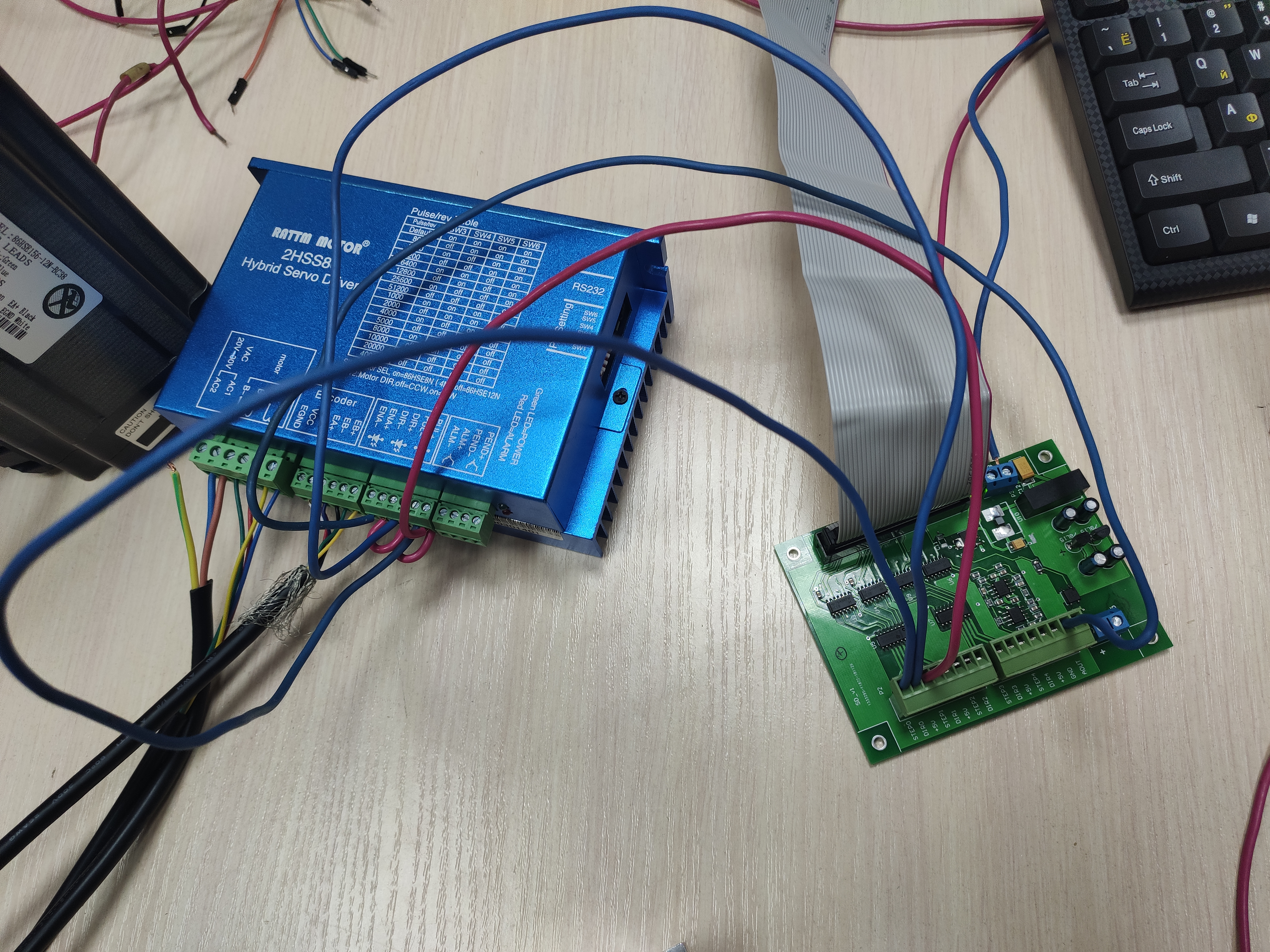

Да пускай прыгает, просто даже значения не меняются осей, когда тыкаешь +- по оси Х(в данном случае)

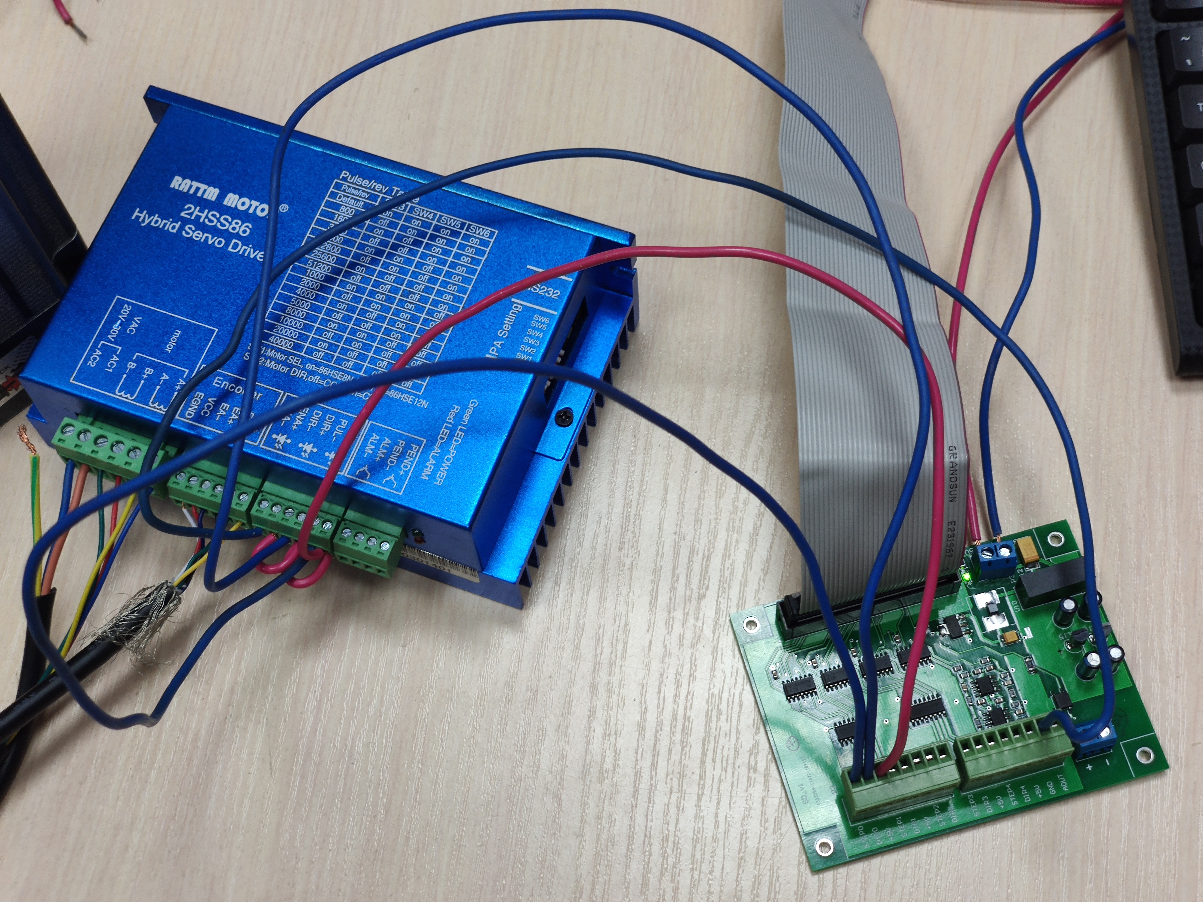

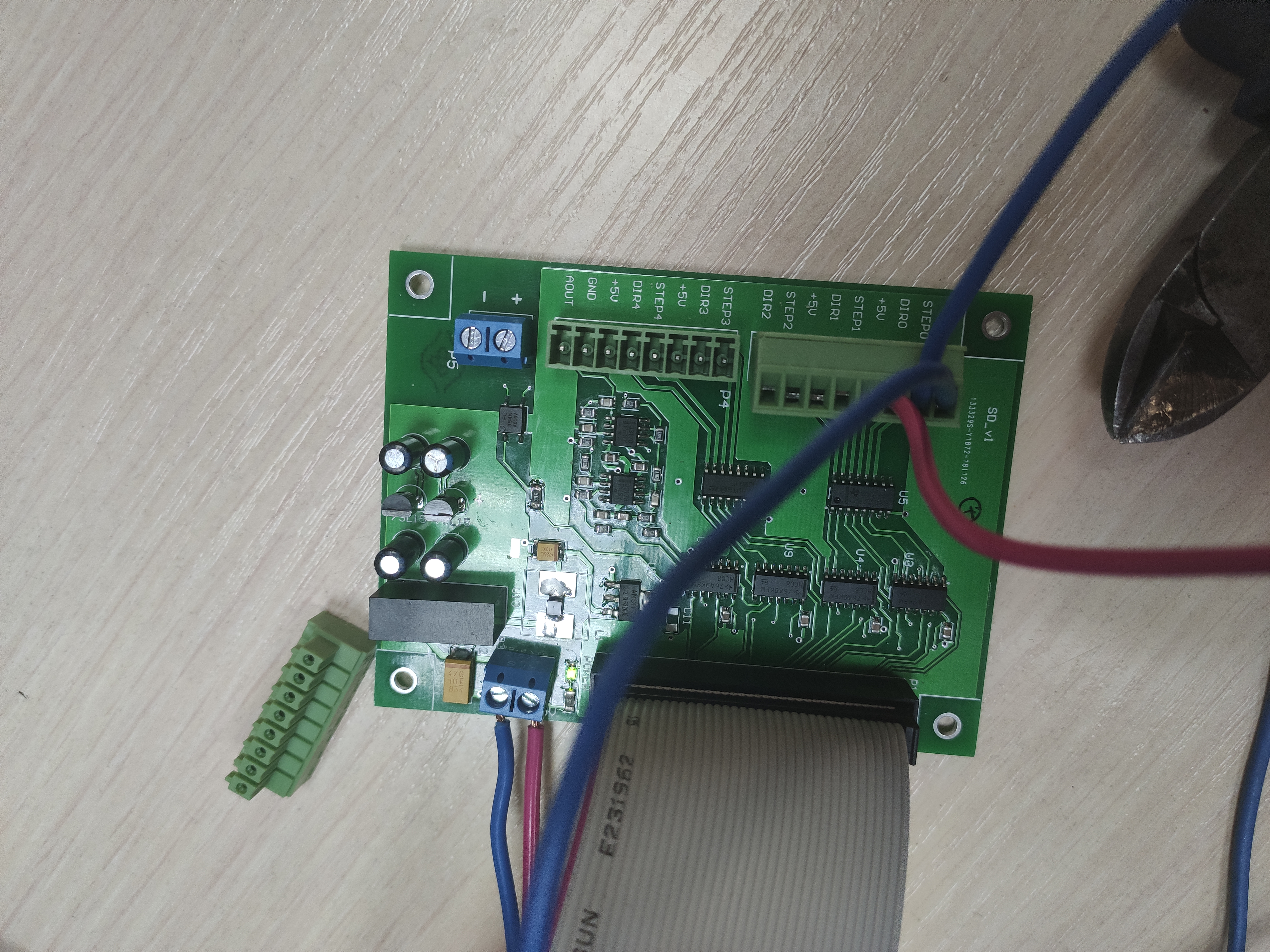

Подключение тоже как бы правильное, уж не знаю что делать.
Драйвер PUL+ Плата +5v
Драйвер PUL- ПлатаStep0
Драйвер DIR+ Плата +5v
Драйвер DIR- ПлатаDir0
Есть какой способ проверить что плата SD рабочая ?
Много картинок(крины HAL conf)может поможет чем Драйвер и шд рабочие, только что проверил на микроконтроллер подключил step ,dir, ногами подрыгал, вращает все ок.
ex71
Сообщения: 743
Репутация: 109
Сообщение ex71 »
а сам enable активируется на плате?
Ну по логике на вход драйвера enable надо подать +5в когда разрешена работа мотора. То есть если все везде активно, то и порт на плате должен замкнуть PUL между собой.
На на крайняк вручную подай enable на драйвер, хотя бы вращение через систему проверишь.
А так с конфигом из середины темы есть отличия - вместо axis.0 там joint.0
По поводу проверки платы надо уточнить у mmv напрямую. На самом деле у меня тоже были вопросы "я что-то спалил?" Нет... просто не правильно подключено или не правильно прописано.
В halshow есть поле ввода, внизу справа. Туда можно писать команды прям из конфига. И на лету менять значения или связи.
Pantiak
Сообщения: 64
Зарегистрирован: 31 янв 2018, 08:43
Репутация: 7
Сообщение Pantiak »
ex71 писал(а):а сам enable активируется на плате?
Щас не понял о каком enable на плате.
Enable на драйвере шд , просто подключен к +5 и gnd.
ex71
Сообщения: 743
Репутация: 109
Сообщение ex71 »
Проверь на плате SD наличие +5В там где подписано +5, и gnd где написано gnd.

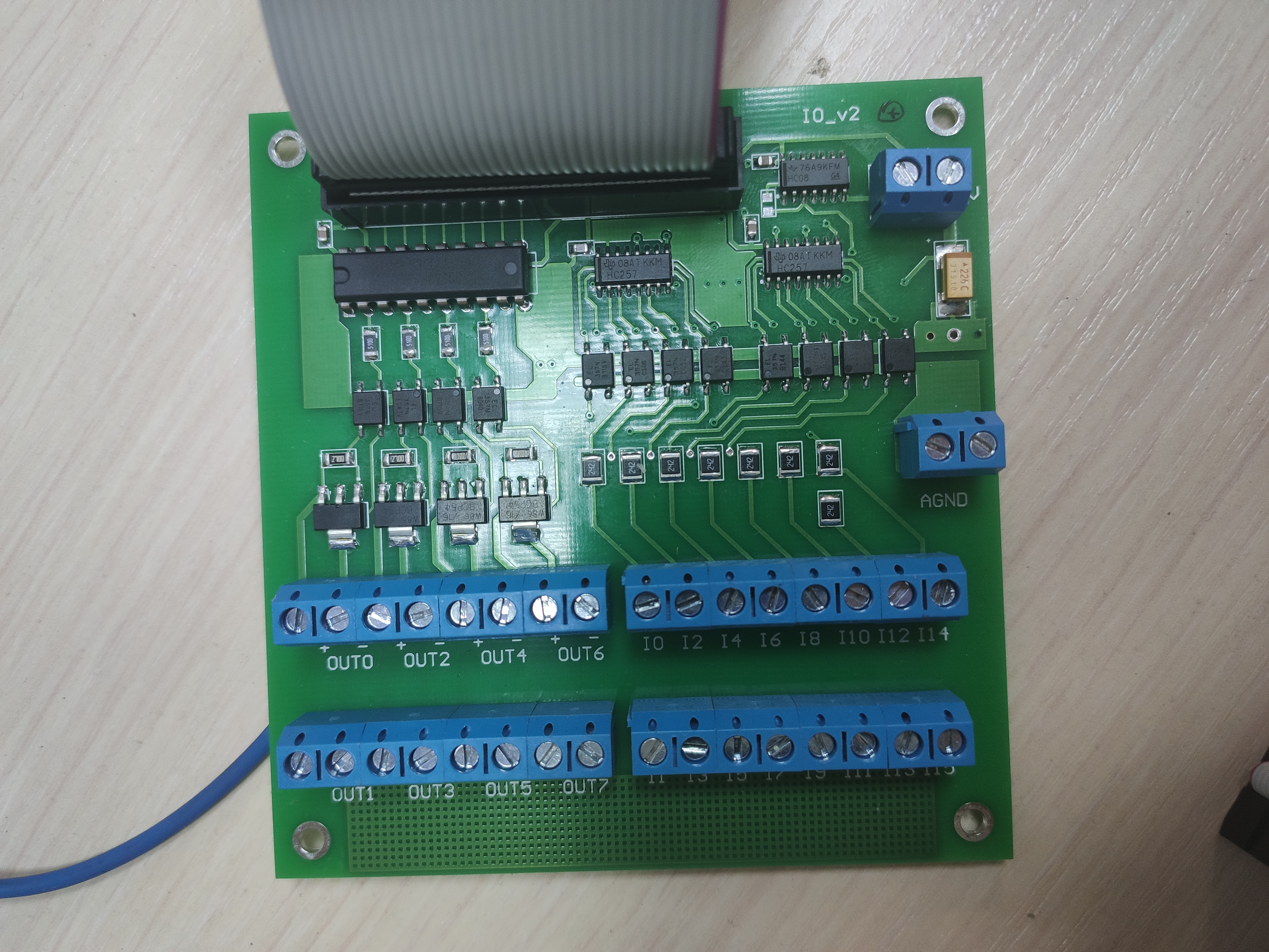

Помнится на плате IO это не зависимые цепи (от основного питания)

ex71 писал(а):Проверь на плате SD наличие +5В там где подписано +5, и gnd где написано gnd.
На клеме питания +5V и GND есть напряжение. На +5v которые четыре раза дублируются, возле StepN и DirN , тоже есть напряжение 5 вольт.

так и должно быть на выходе step?
я вот не пойму каким образом он шаги отправляет, если тут от -10 до 10.

Итак, есть проблема. Очень хорошо что вся информация есть.
Говорим о подключении и настройках в посте 884.
По всей видимости что то не работает в связке плата-драйвер. Плата SD пока не участвует во всём этом.
Если сигнал enable_drive активен, и на outstepX есть отличное от нуля значение, (scale не равны нулю) то должны генерироваться импульсы step, что в свою очередь приводит к постоянному изменению countX.
Так будет работать!!!

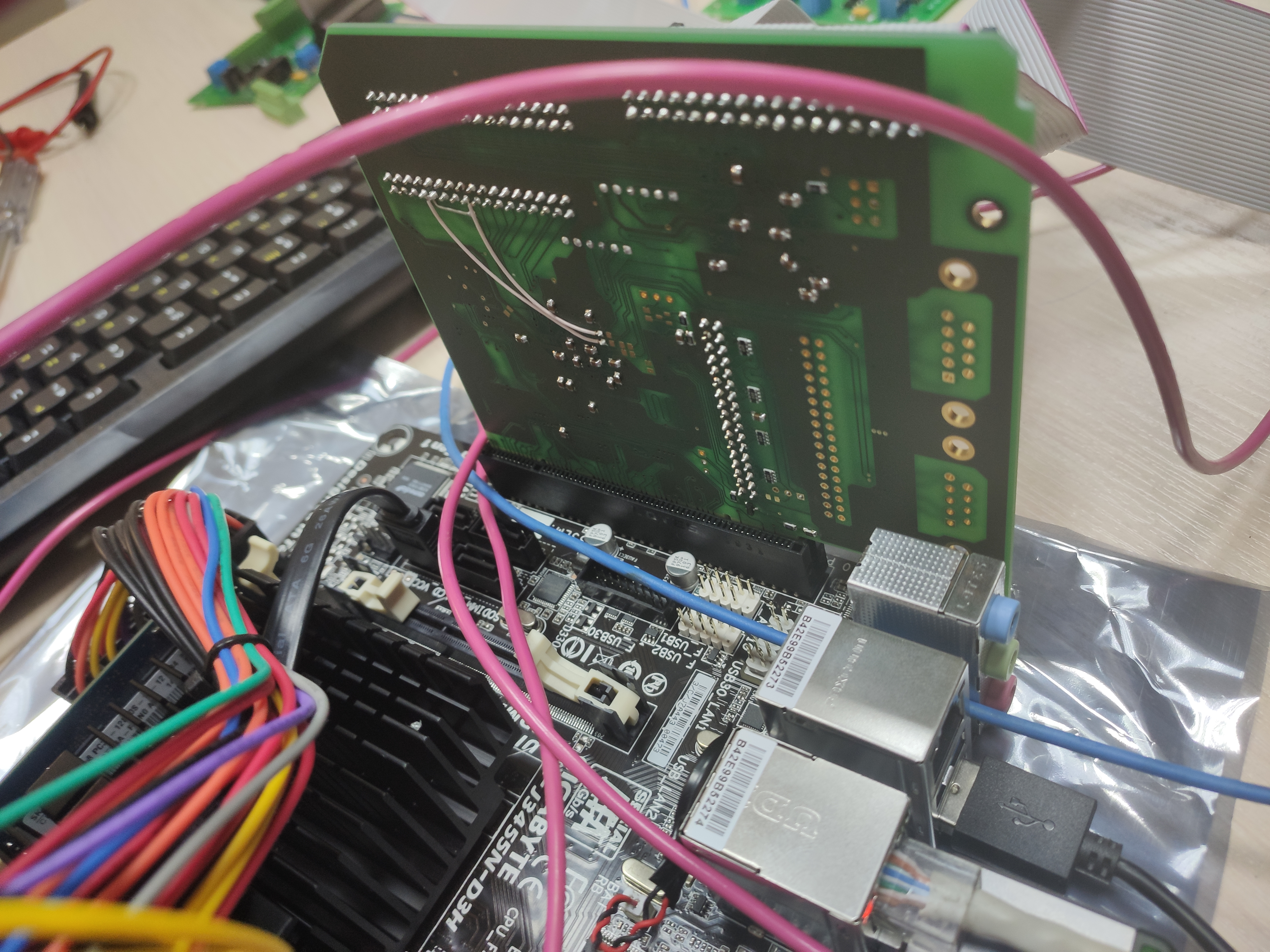

22 ноября вы отправили платы. там полный комплект плата main,SD с 5 степ+1аналог ,плата под диф.недиф энкодеры, и еще 2 платы ИО
еще на почту прислали eth_flasher.zip , не много не понимаю зачем он мне.

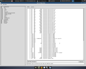

mmv писал(а):что в свою очередь приводит к постоянному изменению countX.
count0 скачет постоянно от 0.001 до 0.004 гдето так.
Фото всего

Драйвер из первого поста?
Pantiak
Сообщения: 64
Репутация: 7
Сообщение Pantiak »
mmv писал(а):Драйвер из первого поста?
Да, to_pcisd.zip из шапки темы брал.
