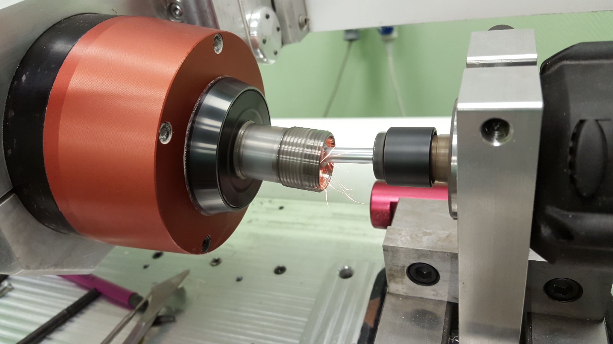

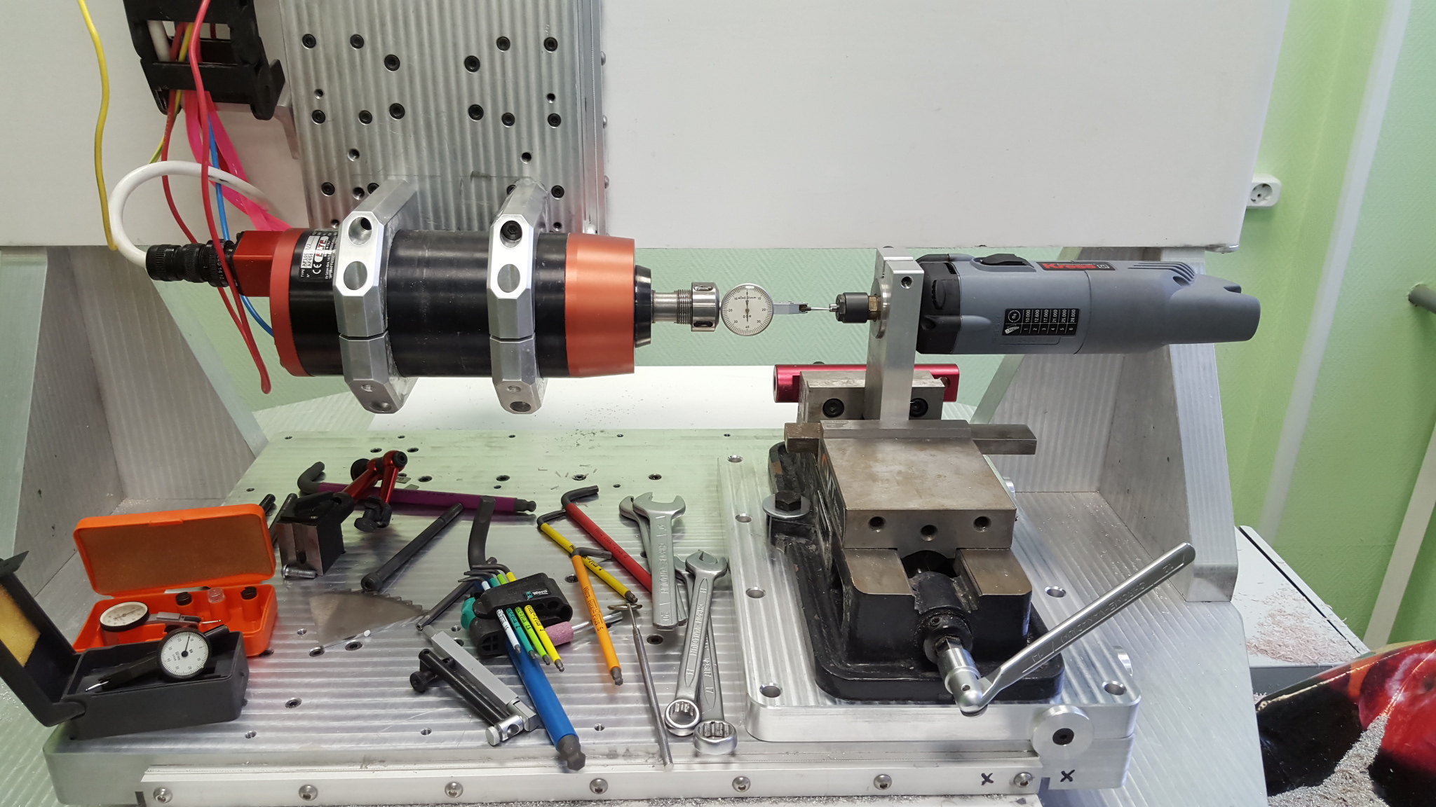

Re: чпу фрезер 600х400 по металлу
Начинаем процесс......
20151012_171834.jpg (4379 просмотров) <a class='original' href='./download/file.php?id=60522&mode=view' target=_blank>Загрузить оригинал (730.66 КБ)</a>
Сообщение Atom42 »
Удачи! Думаю не помешает.
Резьбу проверял на биение?
а то конус исправишь , а после по резьбе криво будет зажимать
Ну понятное дело бьет на теже 4 сотки но с ней я ничего не сделаю. Процесс работает поверхность норм.
20151012_183811.jpg (4320 просмотров) <a class='original' href='./download/file.php?id=60529&mode=view' target=_blank>Загрузить оригинал (538.97 КБ)</a>
Шлифовка завершена. Удалось добится микрон на конусе и сотка на фрезе.
