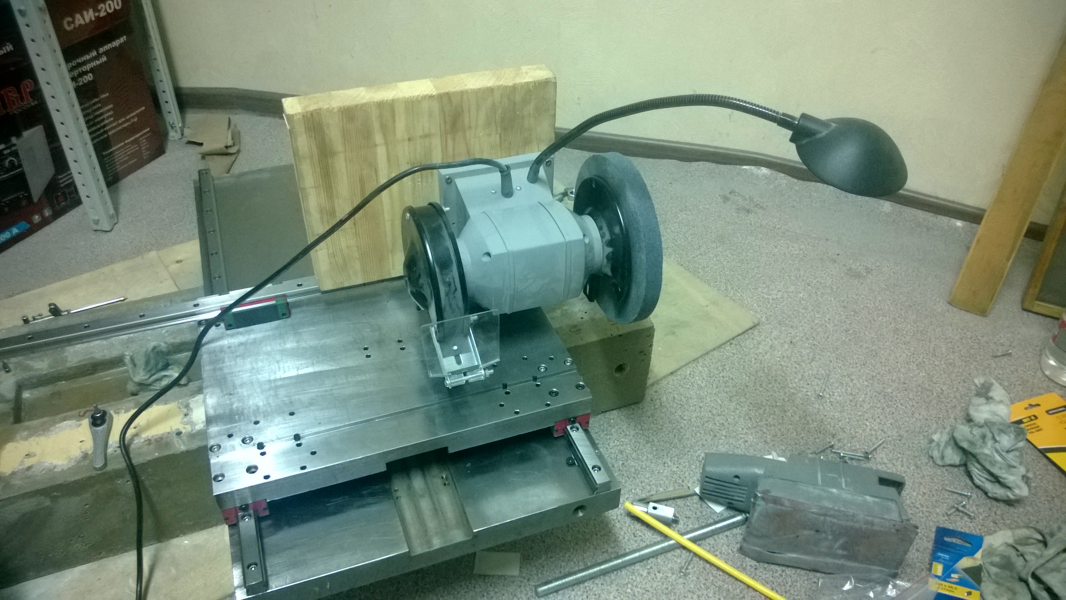

Короче нихера не получается... Собрал пока вот такую установку для шлифовки станины - выставлю её параллельно станине и покатаю вдоль неё по рельсам - не знаю че получится...
WP_20131202_005.jpg (3365 просмотров) <a class='original' href='./download/file.php?id=21877&mode=view' target=_blank>Загрузить оригинал (2.08 МБ)</a>
Re: ВСО из полимербетона
для шлифовки нужна жесткость, доска не есть гуд. Еще чуть чуть и оттянешь на шлифовку :)

Там вылет всего 70мм нужен, плюс внизу рельса, да и доска толстая вроде - будем пробовать...
А сейчас получилось как ты и говорил - вертолетом, да я еще сдуру по этому вертолету пришарил и соседнюю.....

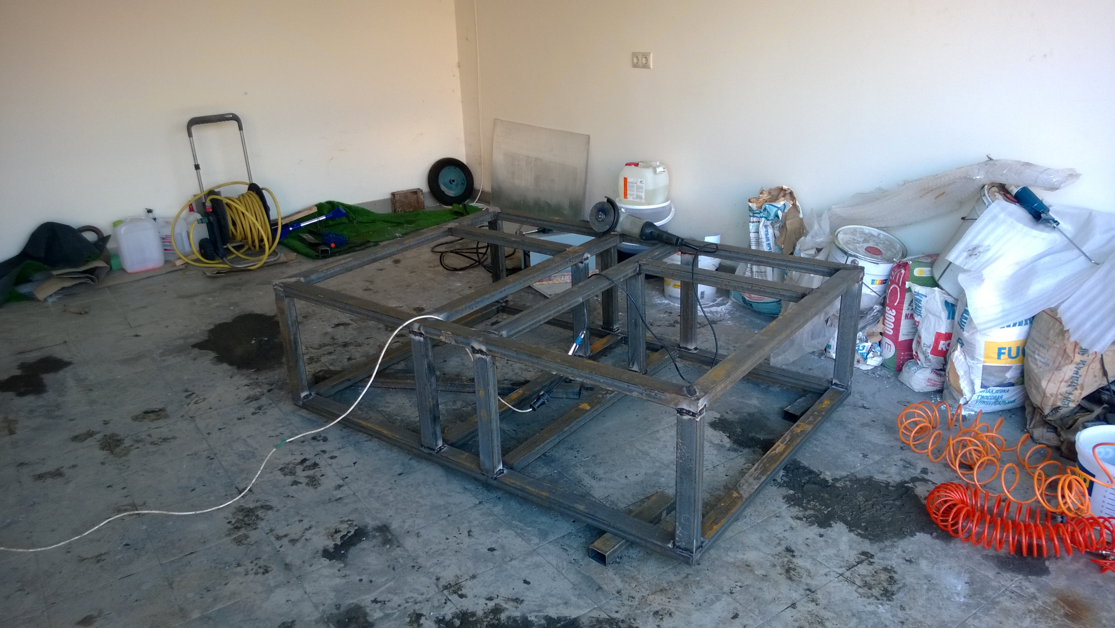

2.Сварил раму:

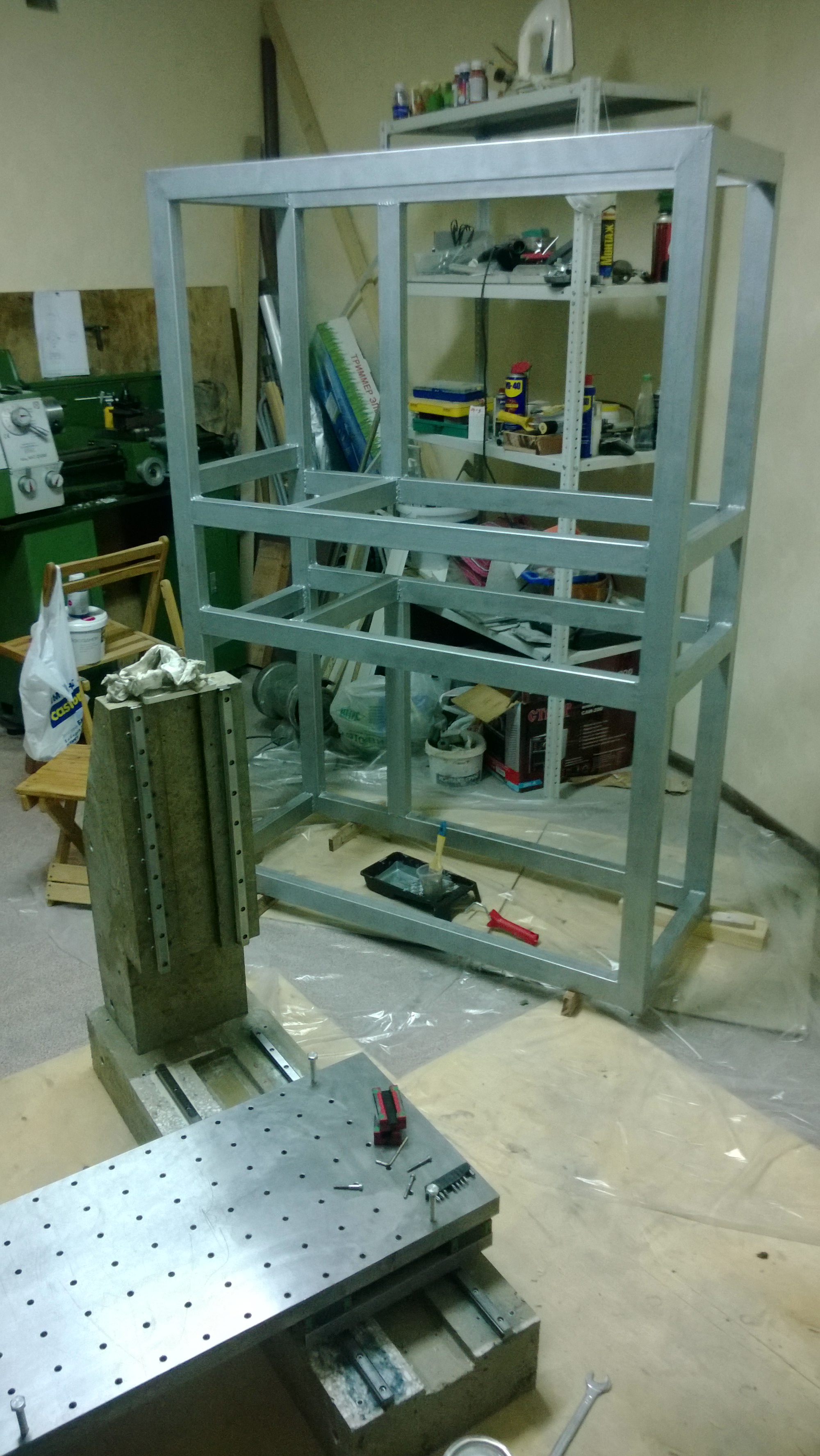

WP_20131215_001.jpg (3013 просмотров) <a class='original' href='./download/file.php?id=22516&mode=view' target=_blank>Загрузить оригинал (2.05 МБ)</a>
3. Начал красить раму хамерайтом:
WP_20131217_004.jpg (3013 просмотров) <a class='original' href='./download/file.php?id=22517&mode=view' target=_blank>Загрузить оригинал (1.95 МБ)</a>
А как станок будет на раме стоять? Она или очень высокая или очень широкая... Или мне это одному так кажется? :)

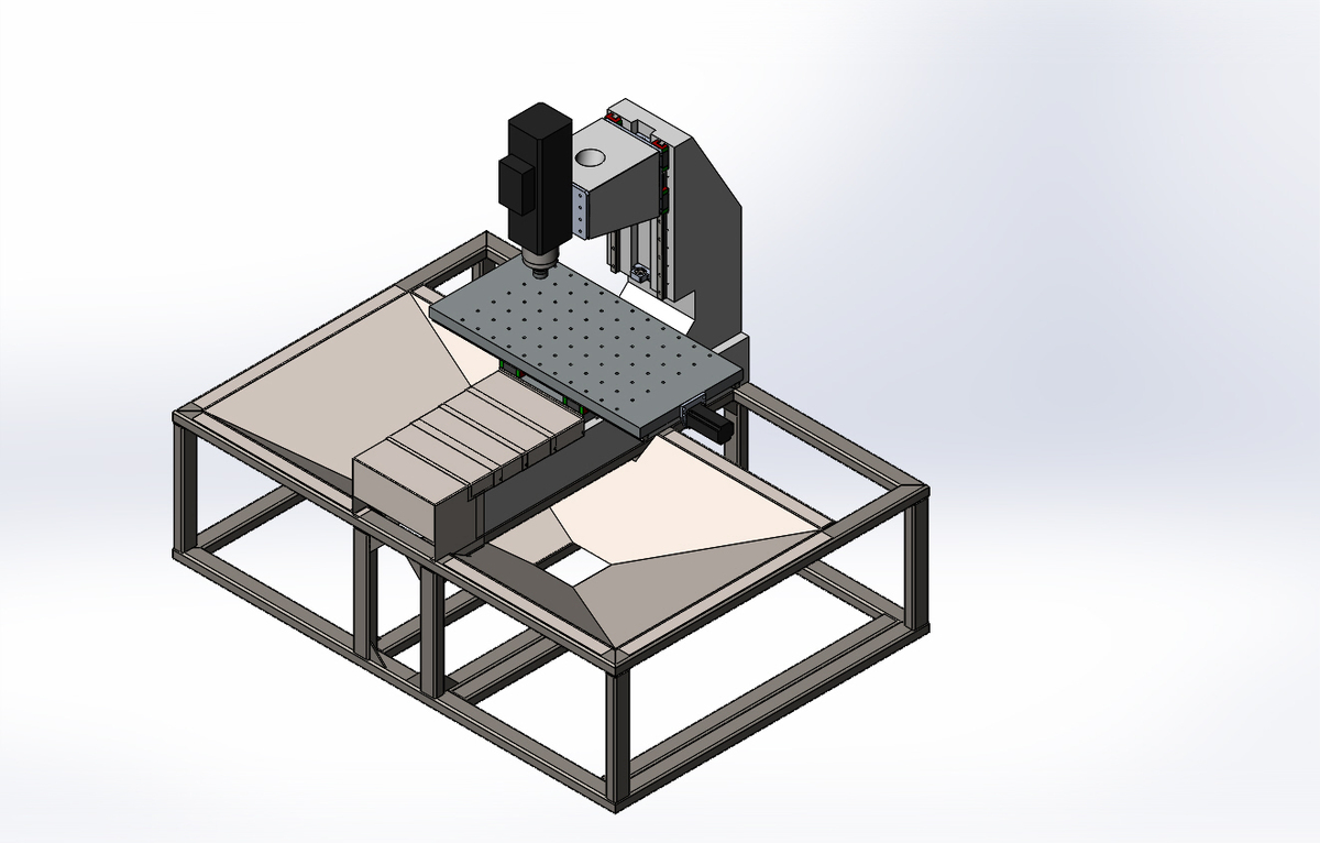

1.JPG (2956 просмотров) <a class='original' href='./download/file.php?id=22525&mode=view' target=_blank>Загрузить оригинал (759.48 КБ)</a>
Рама внизу.
Просто она сейчас на покраске в перевернутом виде. А будет стоять так как на фото в гараже в ржавом виде :) Побокам место под ход стола.
Нашел получше картинку:
1.JPG (2953 просмотра) <a class='original' href='./download/file.php?id=22526&mode=view' target=_blank>Загрузить оригинал (290.96 КБ)</a>

во блин точно у вас же сож будет, а пространство под слив... а мне всё столы мерещатся :)

Дима, не думал на раму поставить диагональные распорки ?

Думал косынки делать. Но не удалось порубить металл на треугольнички. Вроде и так жестко получилось. Рама не высокая, а сечение у трубы большое. Да и нагрузки поидее вертикальные только.
sr480 писал(а):Да и нагрузки поидее вертикальные только.
это до тех пор пока стол на твоем станке стоит.

sr480, лучше диагонали а не косынки...
