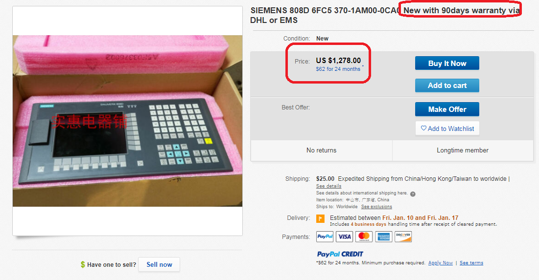

Кто РЕАЛЬНО хотел писал в ЛС, я давал контакт где можно купить раза в 2 дешевле стойку, сервы Delta раза в 3-4 чем в Москве у официалов, ШВП и рельсы оригинал. Это для тех кто реально хотел. И такие люди на форуме находились, покупали сервы. Только серв на 20килобаксов брали, кучу денег экономили и радовались как слоны.

Понятно откуда сумма 3000евро взялась :lol: . А шо нет паники что это БЕЗ Ндс :hehehe: И очень похоже что к дилерам никто не обращался, а просто взял сумму ссылки что я привел. Иначе бы знал что есть необходимая штуковина которой в списке нет.
03.png (3288 просмотров) <a class='original' href='./download/file.php?id=174307&mode=view' target=_blank>Загрузить оригинал (22.91 КБ)</a>
Kupfershcmidt писал(а): Клоунствовать непродуктивно.
Похоже клоуничество с обращением к дилерам, мешает думать. Официалы наверно работают по праздникам :lol:
02.png (3288 просмотров) <a class='original' href='./download/file.php?id=174306&mode=view' target=_blank>Загрузить оригинал (346.46 КБ)</a>
