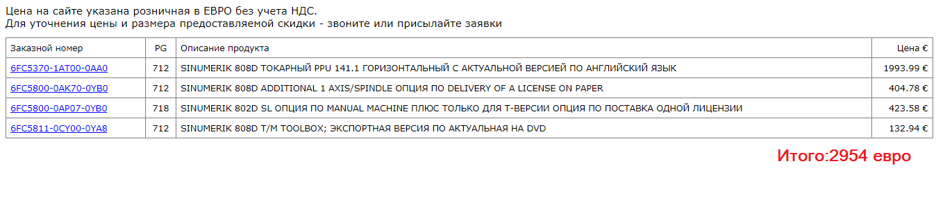

Hugo, у дилера мне выставили 3000 евро.

Kupfershcmidt писал(а):Hugo, у дилера мне выставили 3000 евро.
А что входит в комплект, какая именно стойка мы не стали уточнять :) Подумаешь нам какой то ненужный ToolBox за 400 евро посчитали.

Окей...2600 евро. Сильно подешевело? Клоунствовать непродуктивно.
SINUMERIK 808D ТОКАРНЫЙ PPU 141.1 ГОРИЗОНТАЛЬНЫЙ С АКТУАЛЬНОЙ ВЕРСИЕЙ ПО АНГЛИЙСКИЙ ЯЗЫК

Kupfershcmidt писал(а):Окей...2600 евро. Сильно подешевело?
Понятно откуда сумма 3000евро взялась :lol: . А шо нет паники что это БЕЗ Ндс :hehehe: И очень похоже что к дилерам никто не обращался, а просто взял сумму ссылки что я привел. Иначе бы знал что есть необходимая штуковина которой в списке нет.
03.png (3739 просмотров) <a class='original' href='./download/file.php?id=174307&mode=view' target=_blank>Загрузить оригинал (22.91 КБ)</a>

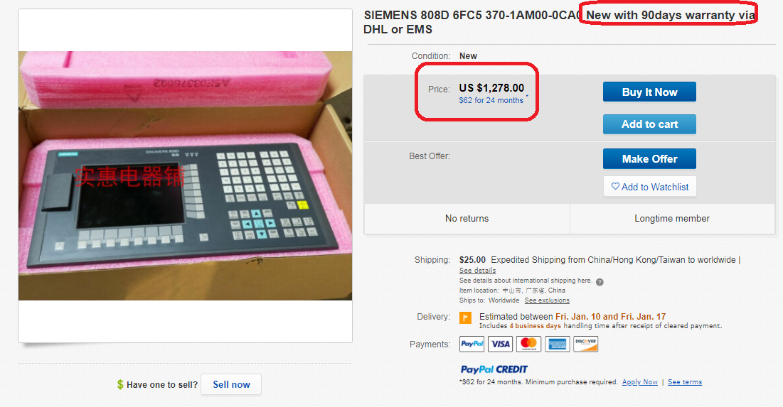

Kupfershcmidt писал(а): Клоунствовать непродуктивно.
Похоже клоуничество с обращением к дилерам, мешает думать. Официалы наверно работают по праздникам :lol:
02.png (3739 просмотров) <a class='original' href='./download/file.php?id=174306&mode=view' target=_blank>Загрузить оригинал (346.46 КБ)</a>
