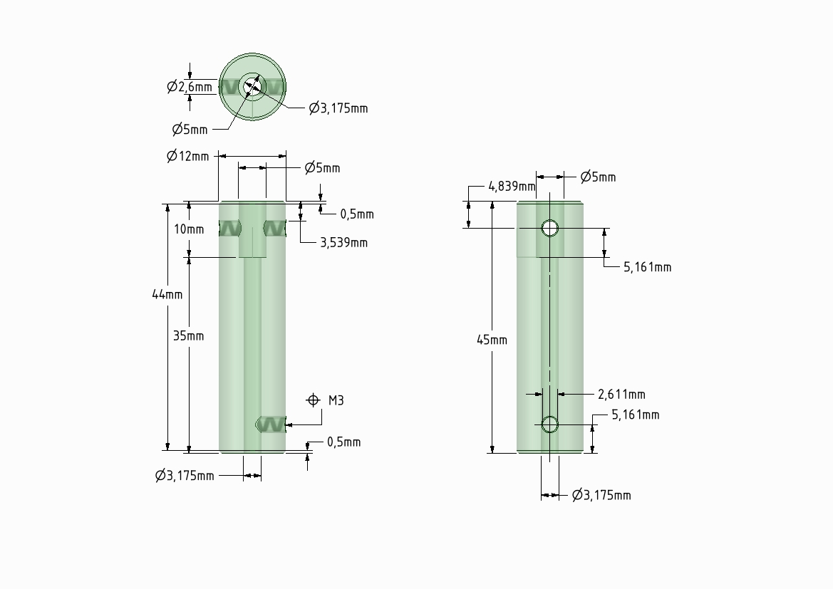

Может кому пригодится. Чертеж патрона.

Зачем на чертеже размеры с точностью до микрона? Никто их выдерживать не будет.

При изготовлении патрона возникли трудности. Нужна соосность осей. и толщина отверстия куда ставится сверло. Мне сложно было найти токаря который бы вывел биение хотя-бы до 0,005 мм. Центр при сверлении сверлом уводит в сторону. Я хочу попробовать выточить патрон из копролона. Скольжение фрезы в нем лучше и при сверлении сверло меньше уводит по центру.

soker писал(а):При изготовлении патрона возникли трудности. Нужна соосность осей. и толщина отверстия куда ставится сверло. Мне сложно было найти токаря который бы вывел биение хотя-бы до 0,005 мм. Центр при сверлении сверлом уводит в сторону. Я хочу попробовать выточить патрон из копролона. Скольжение фрезы в нем лучше и при сверлении сверло меньше уводит по центру.
Тогда уж лучше найти круглый фторопласт, по нему, как по маслу скользить будет.
Курдль
Сообщения: 1060
Репутация: 282
Откуда: Msk
Re: Grber2GCode (фрезеровка печатных плат на ЧПУ)
Сообщение Курдль »
soker писал(а):хотя-бы до 0,005 мм
Сколько?!! :shock:
На чертеже самодельный патрон сажается на вал 5 мм.
Знаете, какая деформация, перпендикулярная оси, при нажиме рукой на кончик гравера, насаженного на 775 мотор?
0.3 мм (!)
soker писал(а):Нужна соосность осей.
Зачем? Оно не вращается!
Хоть раком прикрути, но кончик будет касаться поверхности, то оно будет работать.
soker писал(а):и толщина отверстия
Отверстие должно быть с минимальным зазором. Т.е. желательно расточить самым мелким резцом, что бы плотно ходило и без люфтов.
Только нет гарантии, что другая влезет, или не будет болтаться.

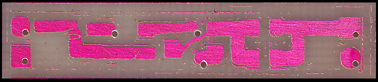

Добрый день. Сделал я царапку вместо патрона. Металла нужного размера не оказалось сделал из стеклотекстолита 12*12
Соосные отверстия 5мм и 3.15мм не получились поэтому при вращении шпинделя у меня получилась не точка а круг где то 1мм
Для платы я выбрал фрезу 0.1мм поэтому при травлении были видны полоски. Следующий раз надо попробовать 0.05
Отверстия при сверлении сместились на 0.5 мм. Так что все работает надо только сделать более качественно

Вот поэтому я и отказался от вращения. Что биение было почти 0.6 мм. И решил просто его возюкать. :)

s_erg писал(а):Добрый день. Сделал я царапку вместо патрона. Металла нужного размера не оказалось сделал из стеклотекстолита 12*12
Вот поэтому и не попали отверстия, нет соосности после замены патрона на сверло. Надо подводить ноль. Чтобы попасть в отверстия.
Вопрос хозяину топика: вы не возражаете что мы отошли от темы топика? Просто я за основу взял вашу программу. Чуть позже я напишу некоторые незначительные недоделки по вашей программе. Просто сейчас я весь провалился в mikroc. И нет возможности вернутся к ней.
soker писал(а):Что биение было почти 0.6 мм. И решил просто его возюкать.
Возюкание не сильно помогло, так как люфт большой между фрезой и корпусом вот и болтается... (на фото хорошо видна кривость-несовпадение)

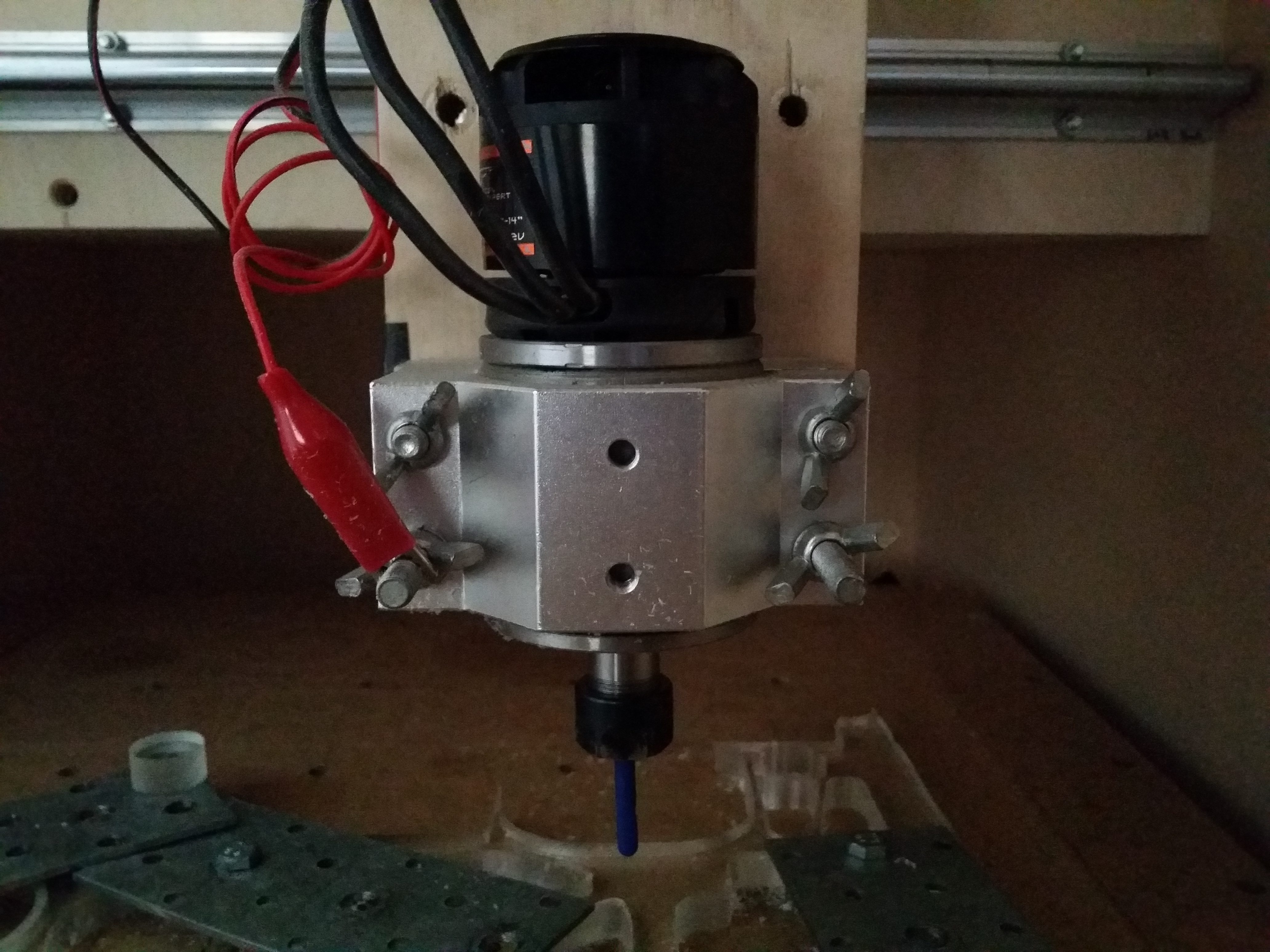

20200408_191419.jpg (3073 просмотра) <a class='original' href='./download/file.php?id=179766&mode=view' target=_blank>Загрузить оригинал (3.44 МБ)</a>
soker писал(а):В принцепе, я так думаю что лучше полностью убрать двигатель, и вытачить весь узел под царапку. И сделать его толще.
О каком двигателе идет речь? Шпиндель?
Чем он мешает?
Я у себя сделал 2 отверстия с резьбой и крепи туда что хочешь.
Хочешь, можно ручку, карандаш, поворотный нож, царапалку, паяльник, экструдер, нихромовую нить...
