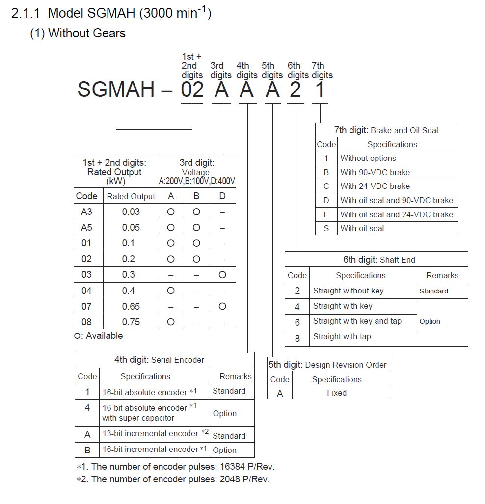

Такой ещё момент - если есть возможность взять привод постарее - серии SGMP - производства ажно 1997 года, но при этом вдвое мощнее примерно за те же деньги, стоит ли оно того? Вообще, например, подшипники там убитые в хлам если, их можно менять на какие то аналоги, или яскавовские подшипы уникальны?
mikehv
Сообщения: 1846
Репутация: 1175
Откуда: Иваново
Re: Про сервы Yaskawa
Сообщение mikehv »
alexg-nn писал(а):их можно менять на какие то аналоги
Я менял на 200 Ватт серве подшипники. Ничего сложного. Главное потом энкодер на место поставить. Подшипники стандартные. Номера сейчас не помню, но в первом попавшемся магазине нашел.
alexg-nn писал(а):Вообще, например, подшипники там убитые в хлам если, их можно менять на какие то аналоги, или яскавовские подшипы уникальны?
подшипы обычные ;)

В том лоте, о котором я писал, меня смутил вот какой факт - судя по маркировке на приводах SGMAH-01AA21, они должны иметь круглый вал без шпоночного паза и резьбы в торце. Но на фотках ясно видно паз и резьбу. Продаван бирку переклеил или я не туда посмотрел? :)
info.jpg (2785 просмотров) <a class='original' href='./download/file.php?id=44699&mode=view' target=_blank>Загрузить оригинал (124.87 КБ)</a>
