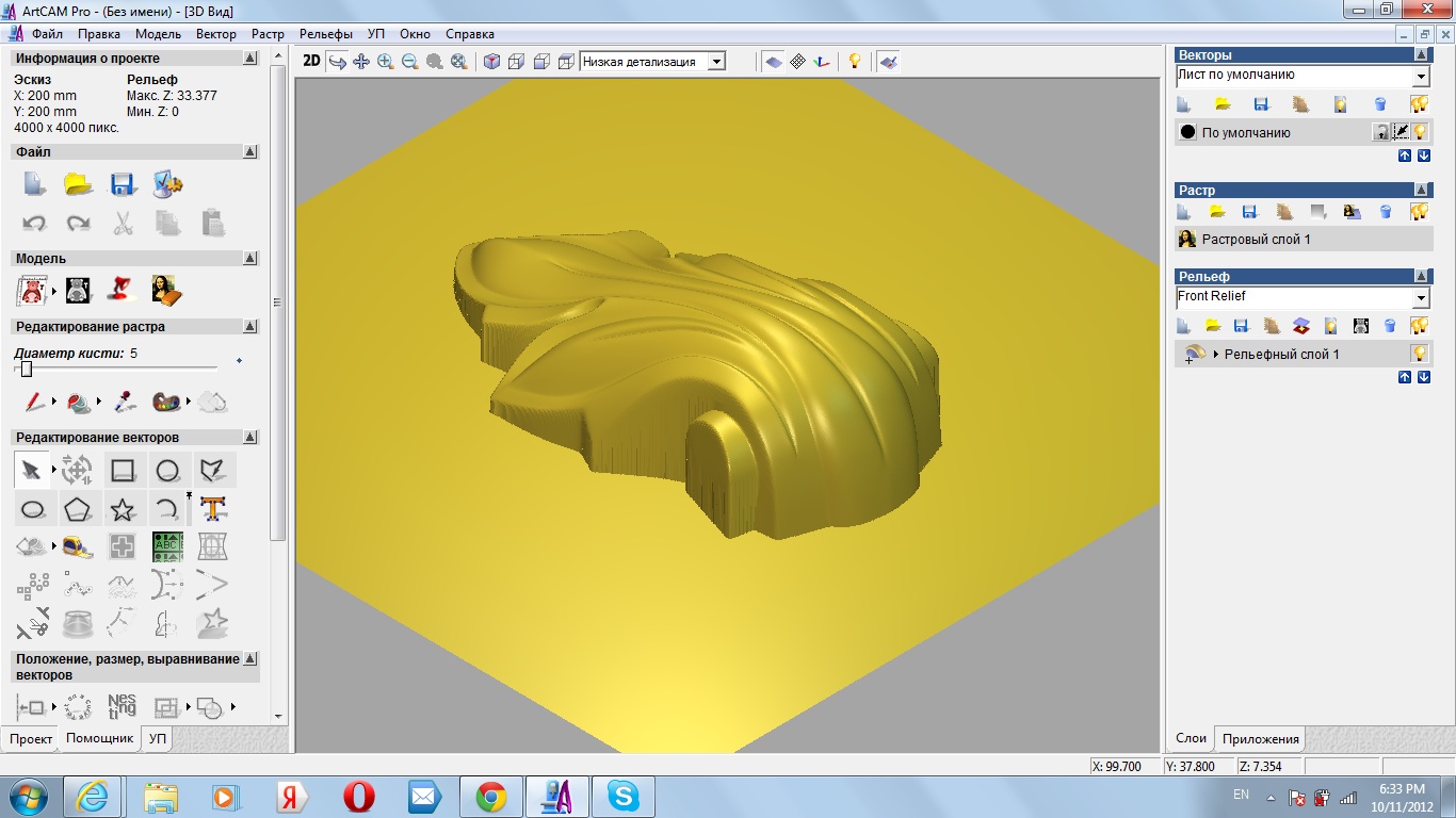

Допустим я хочу сделать такой кронштейн из дерева,какие фрезы мне нужны,скиньте плиз фотки фрез а то так непонятно,их то много видов

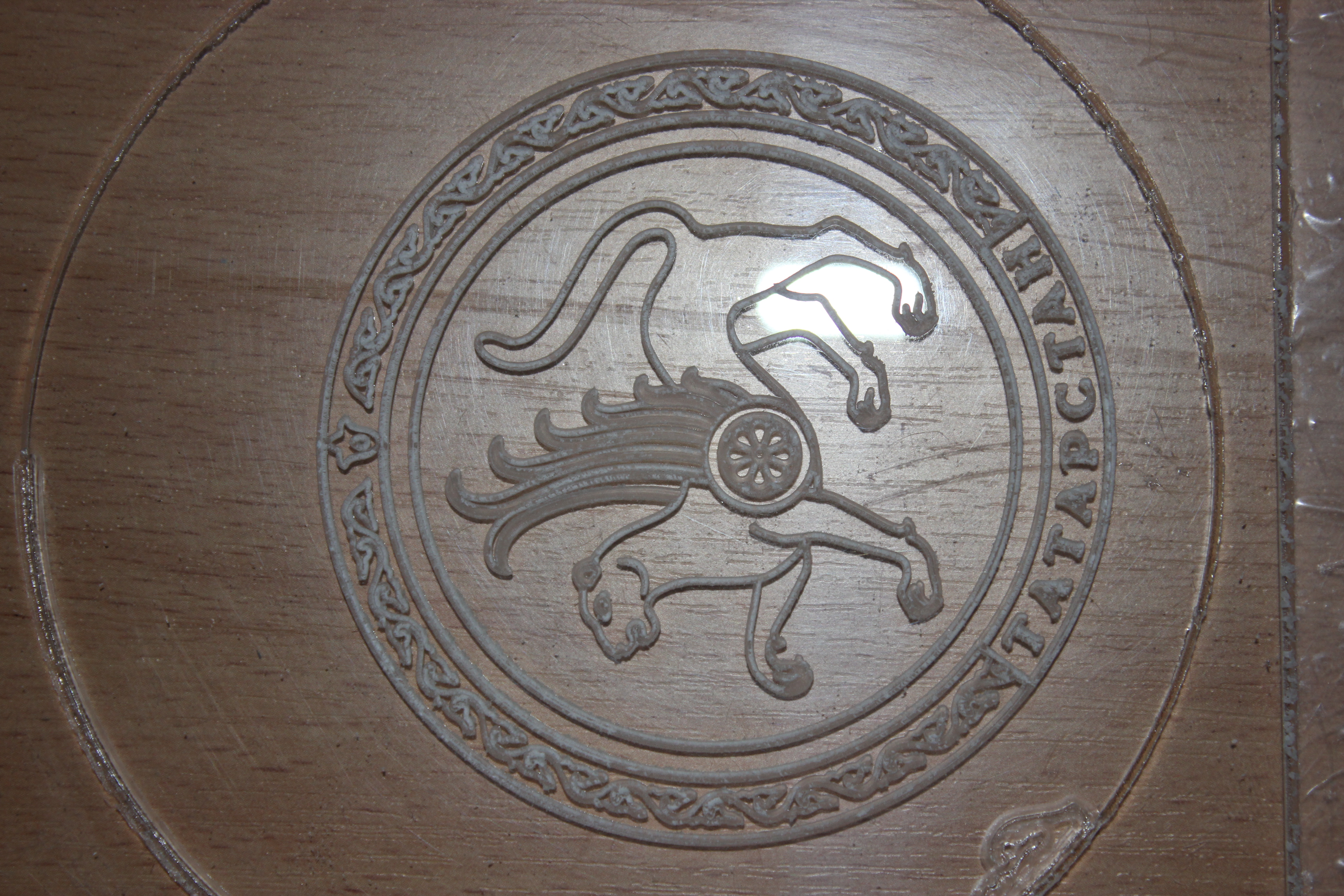

aftaev писал(а): конечно можно, чтоб потом ТОЛЬКО под микроскопом разглядывать эти декоры :)
Да ладно, я пластик, в том числе оргстекло, и ДВП им гравировал на глубину 2.5 (фактически фрезеровал), так что никакого микроскопа.
С малым заглублением, правда, режим неправильный, пришлось сильно задавить обороты шпинделя, чтоб не плавил. (3307 просмотров) <a class='original' href='./download/file.php?id=8475&mode=view' target=_blank>Загрузить оригинал (3.86 МБ)</a>
Re: Изготовление станка ЧПУ из металла
У тебя он небось был полукруглый, а у DjVellf он с 1 зубом.
Плюс угол очень большой.
DjVellf писал(а):Допустим я хочу сделать такой кронштейн из дерева,какие фрезы мне нужны
Все зависит от того, какое качество хочешь получить за какое время. Сначала надо проходить черновой слой большим цилиндром или цилиндром с шаром на конце. Потом уменьшаешь размер фрезы и шаг прохода, чтобы сгладить все ступеньки.
Чем чище хочешь финальную поверхность, тем меньше нужна конечная фреза. На чистовой проход часто используют Vобразные фрезы, т.к. у них тонкий кончик, но сама фреза толстая - чтобы не сломалась.

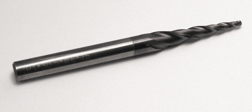

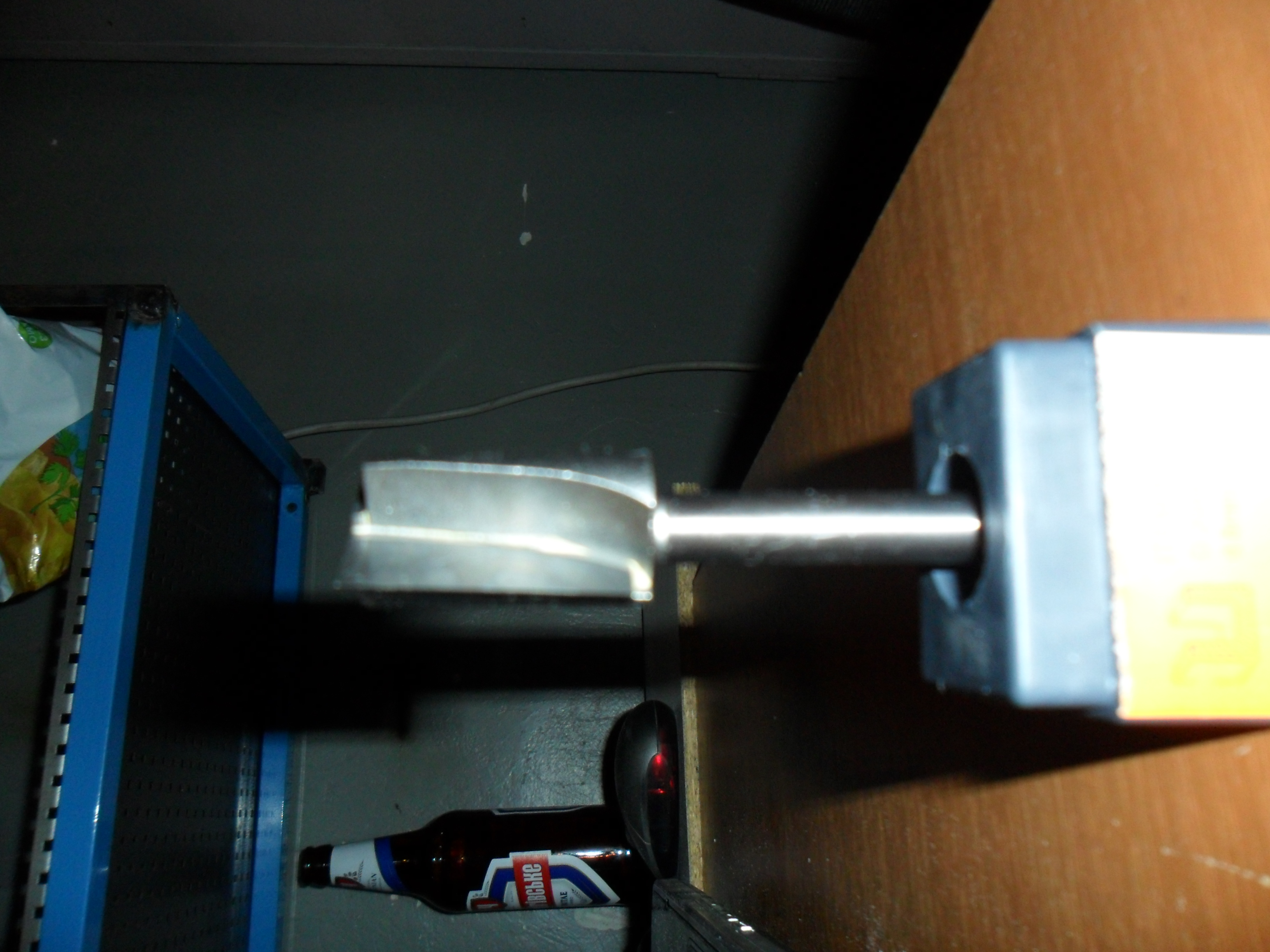

вот такая ещё фреза была она для чего?я сначала такую хотел купить
фреза2.jpg (3304 просмотра) <a class='original' href='./download/file.php?id=8482&mode=view' target=_blank>Загрузить оригинал (59.43 КБ)</a>

200х150х100 - надо много дерева снимать.
Для начала надо попробовать обработку большой фрезой, посмотреть насколько хорошо станок будет с ней работать. Попробовать в разных режимах по скорости и заглублении. Потом можно будет думать о чистовой обработке.
На черновую наверное надо что-то вроде такого брать
http://www.cncbit.ru/product/freza-tver ... ol-2lx625/
может более большого диаметра.
Для чистовой можно попробовать и тот гравер, который ты купил.

DjVellf писал(а):Допустим я хочу сделать такой кронштейн из дерева,какие фрезы мне нужны,скиньте плиз фотки фрез а то так непонятно,их то много видов
Подобный рельеф нужно делать, как минимум в два этапа:
1. Черновой проход - снятие основного материала, выполняется, как правило весьма крупными фрезами, ту главное быстро и много снять материала.
2. Чистовой проход - вырезание рельефа, выполняется, как правило фрезой с радиусным наконечником, тут прямая зависимость между - шаг обработки, скорость перемещений. Отсюда и подбирают фрезу.
Эту деталь я бы обрабатывал фрезой с радиусом 1 мм - 1,5 мм с шагом - 0,4. Потом все равно ручками придется подправлять.
Можно снять материал и за один проход, сразу на чистовую, нужна фреза с длинной режущей частью.

DjVellf писал(а):вот такая ещё фреза была она для чего?я сначала такую хотел купить
Хорошая фреза я бы использовал для чистового прохода.

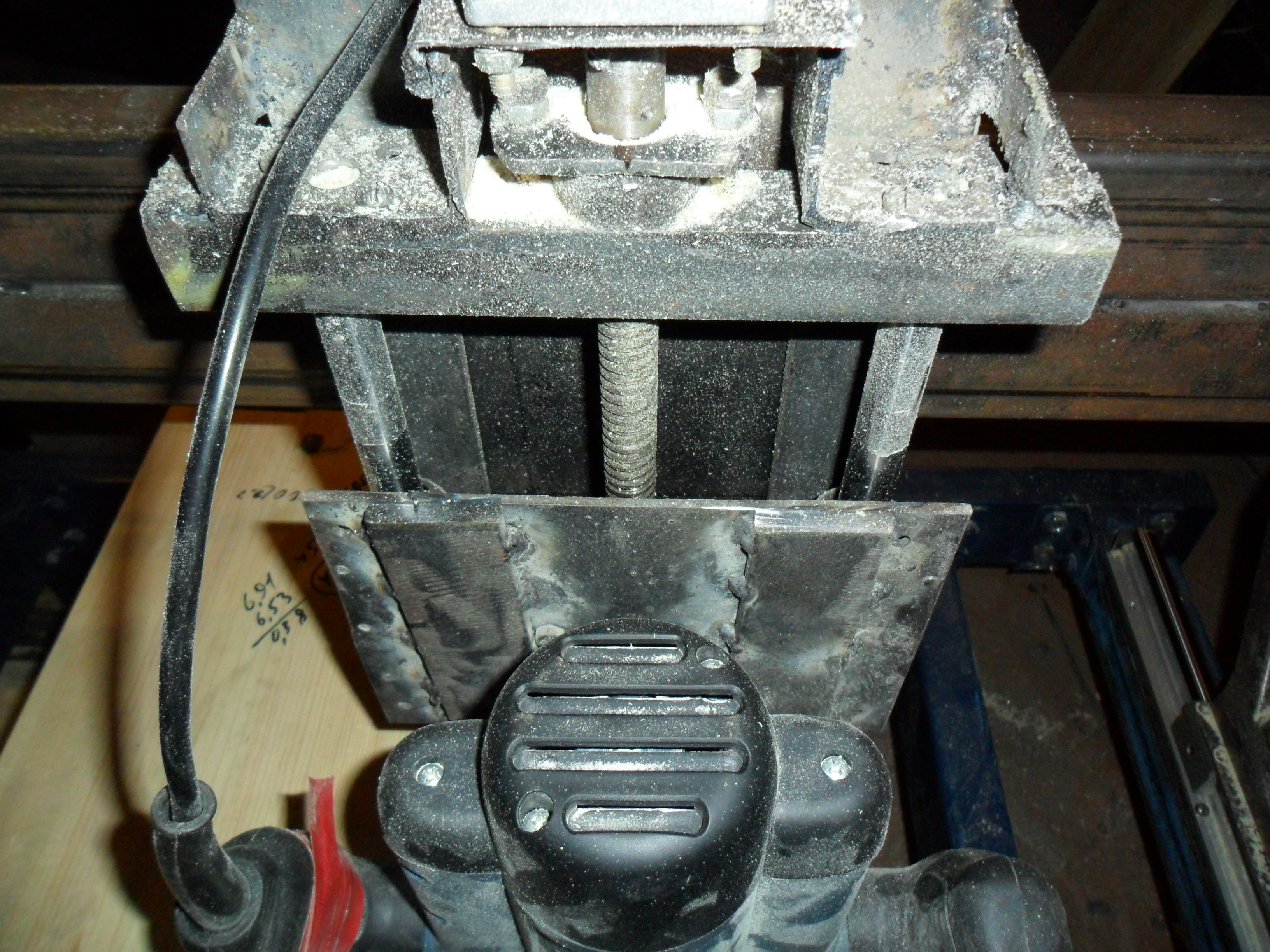

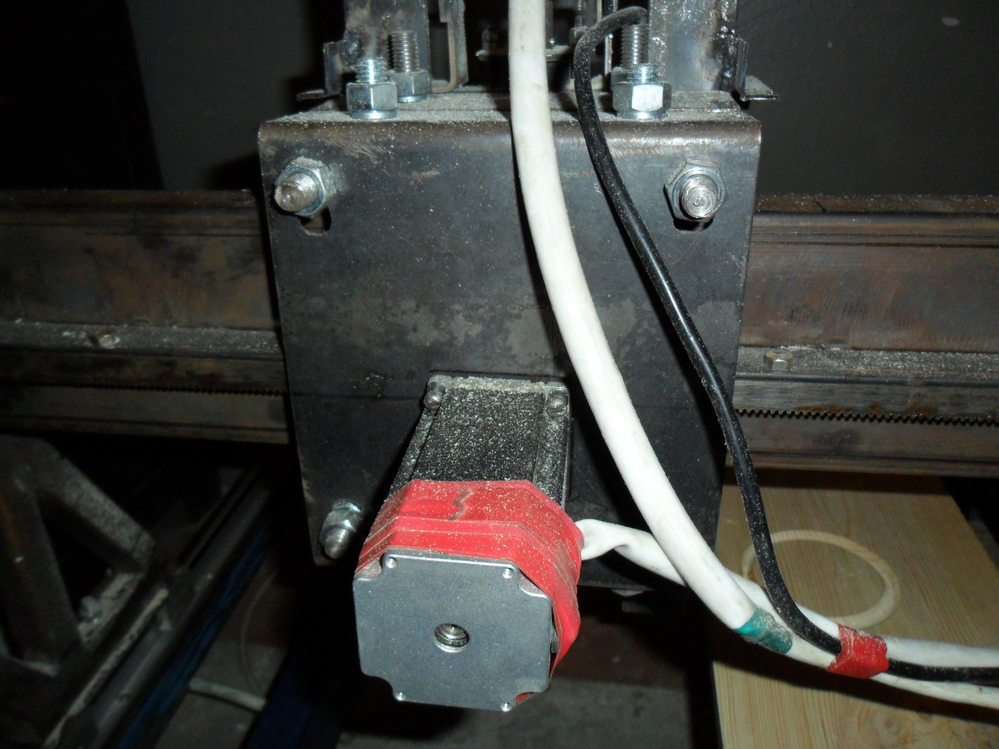

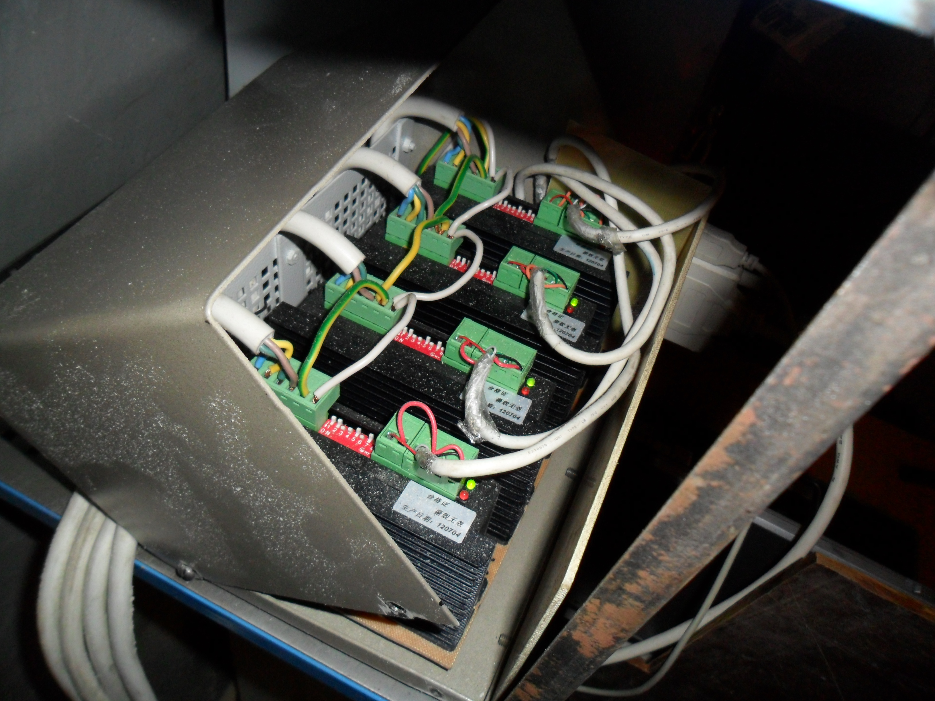

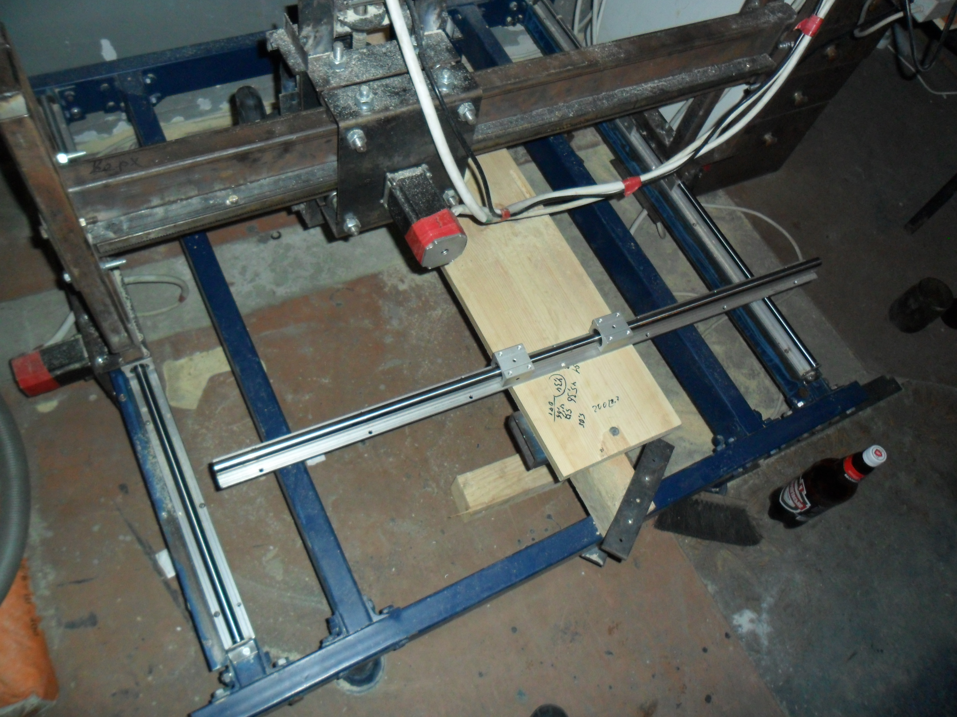

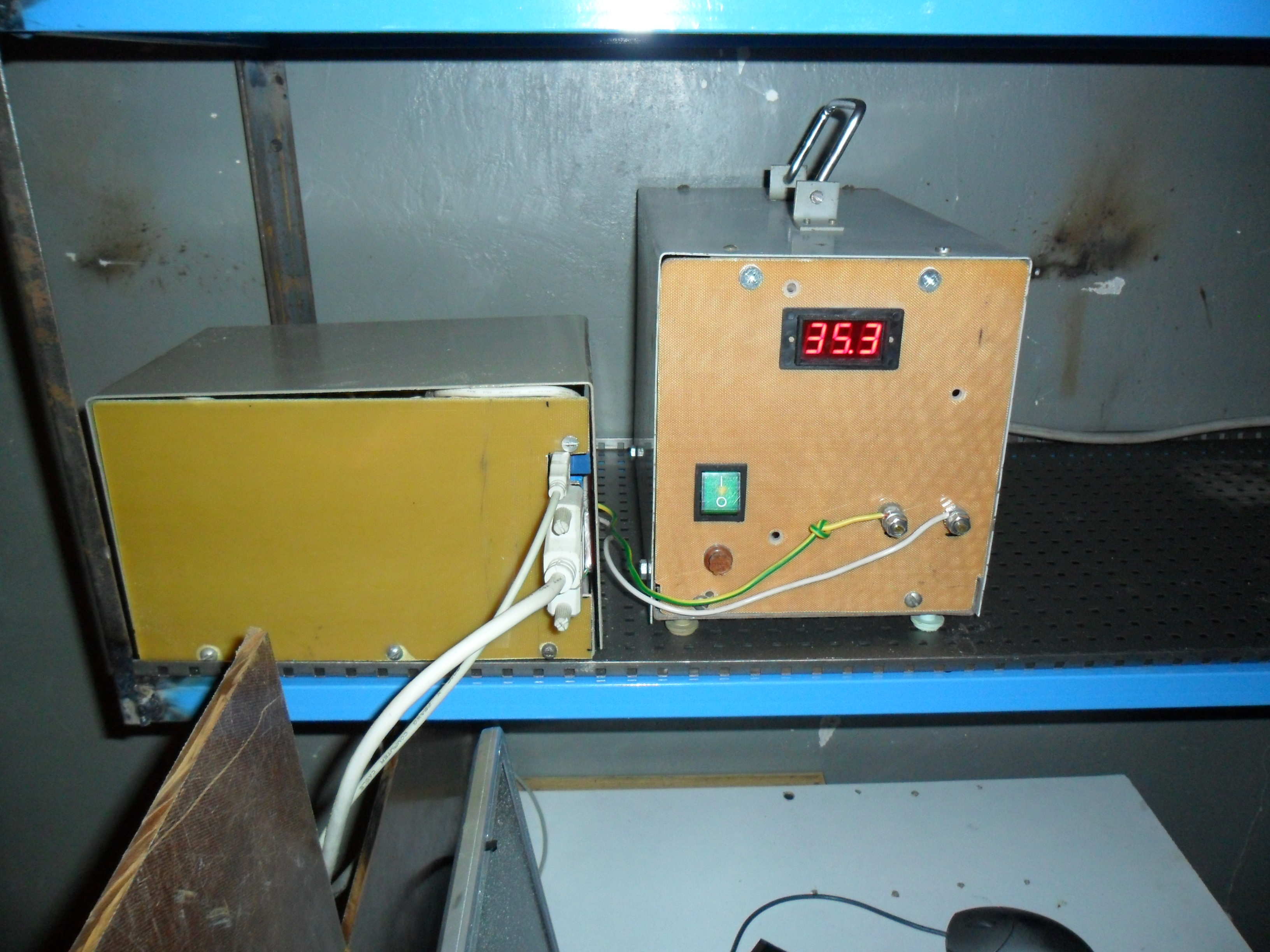

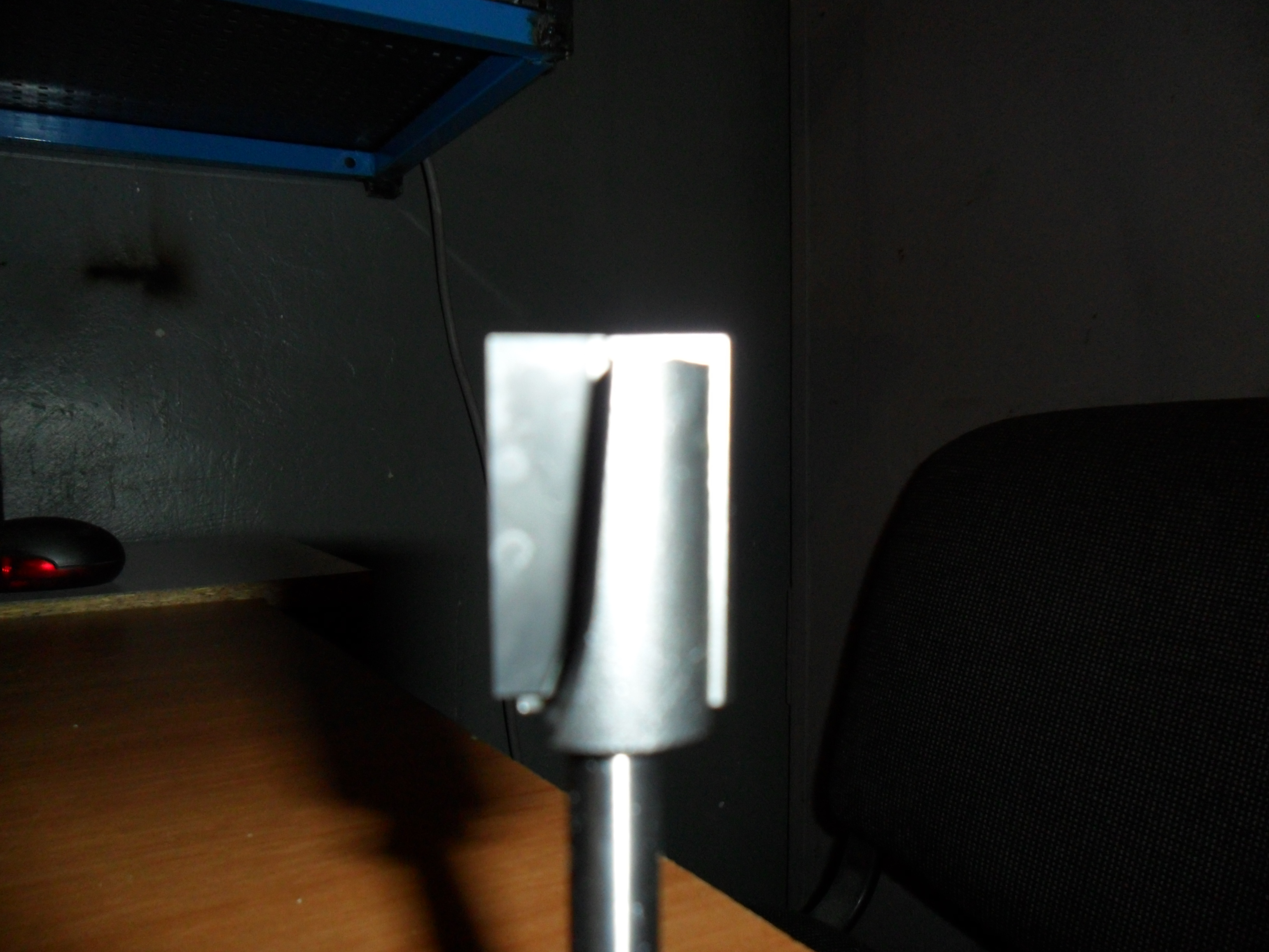

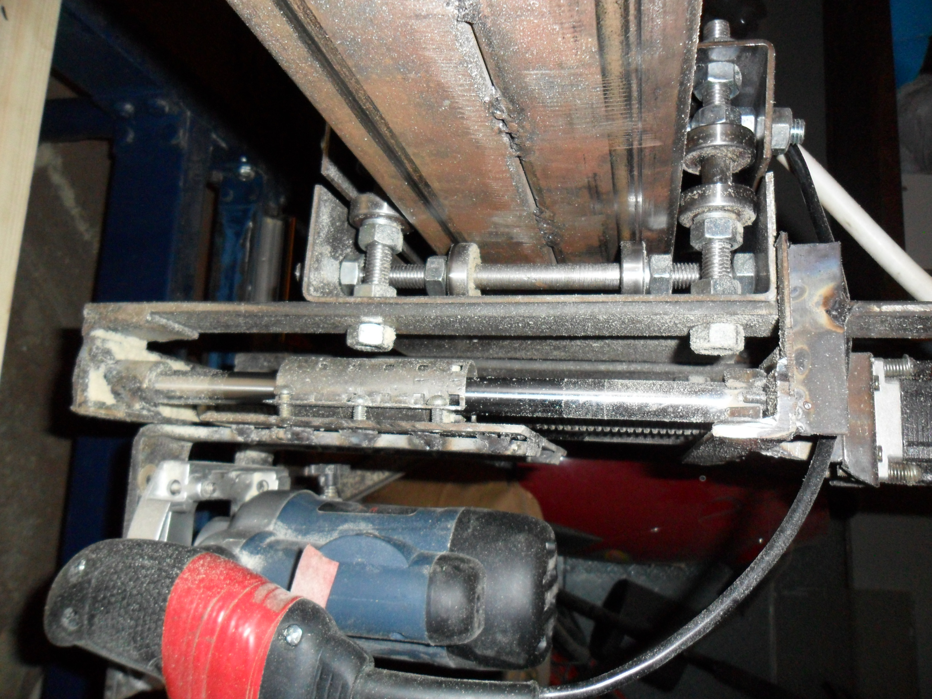

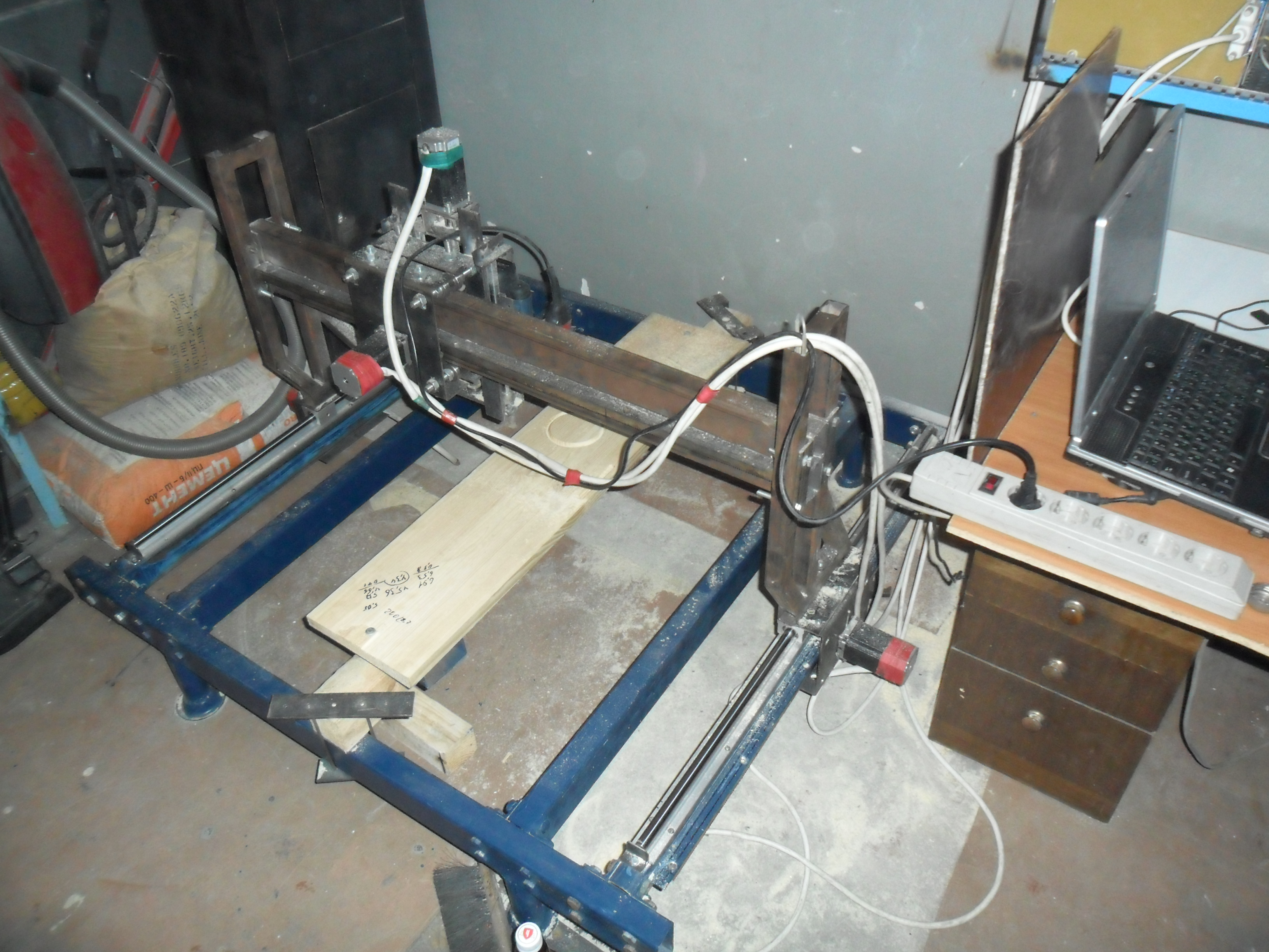

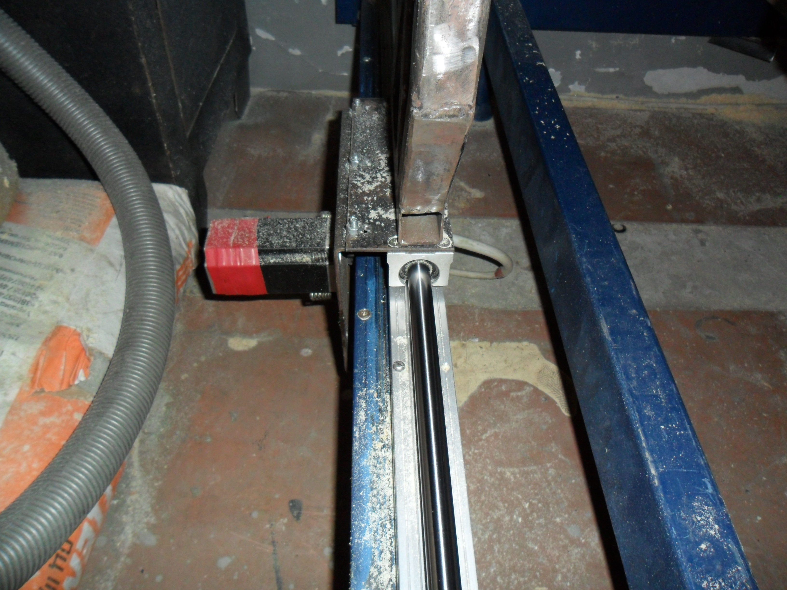

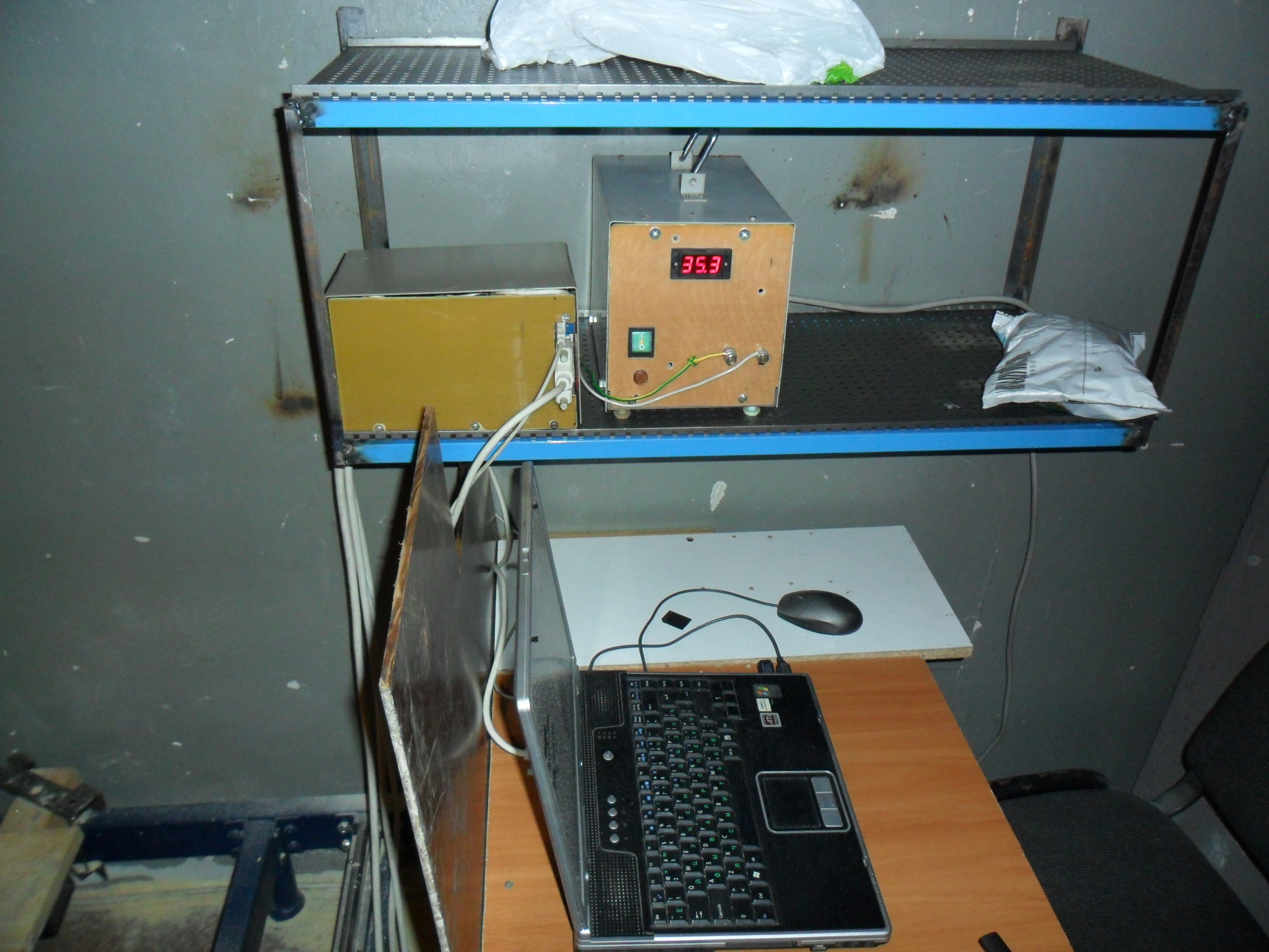

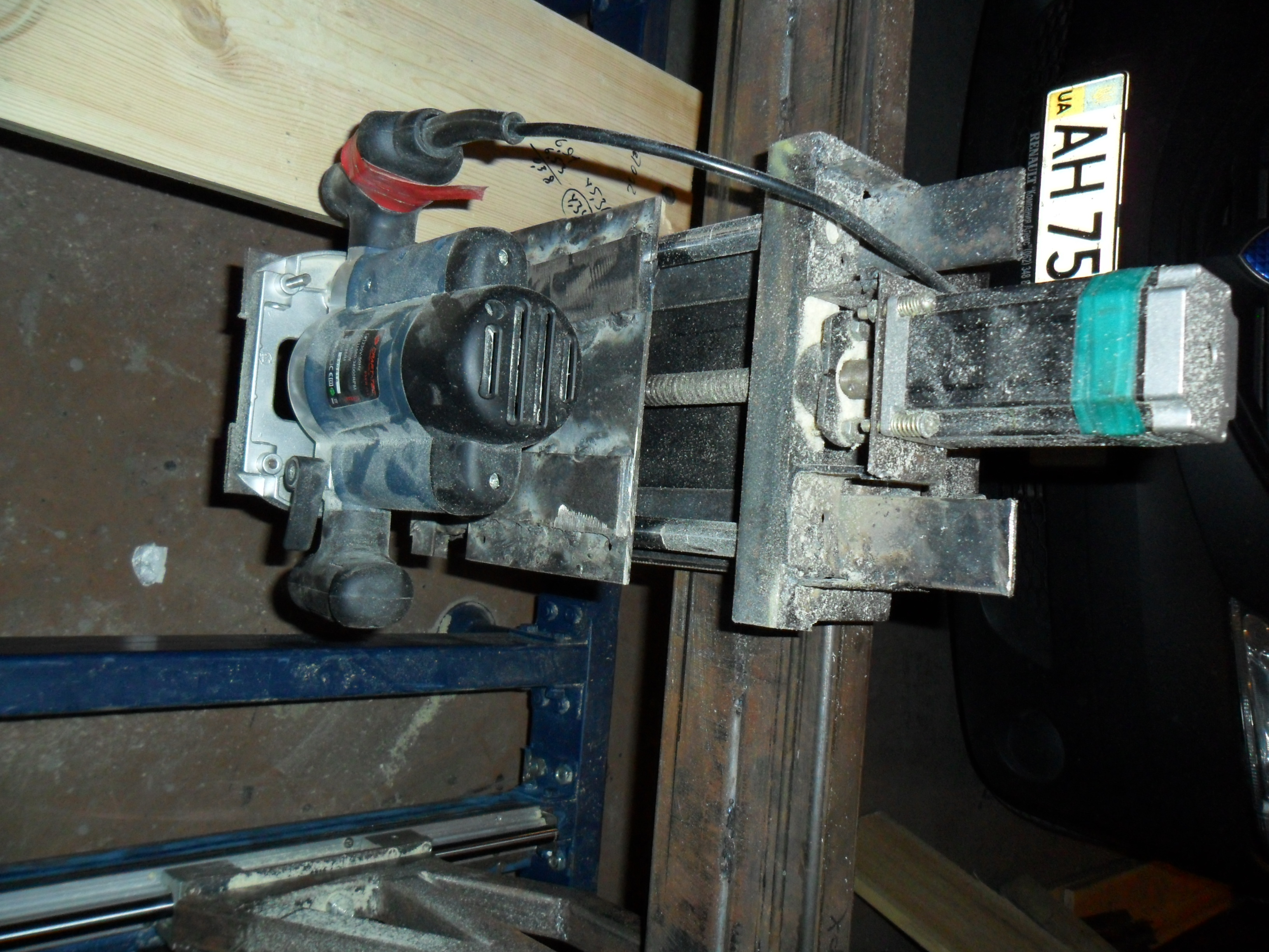

купил сегодня фреза2.jpg вернее поменял на гравер

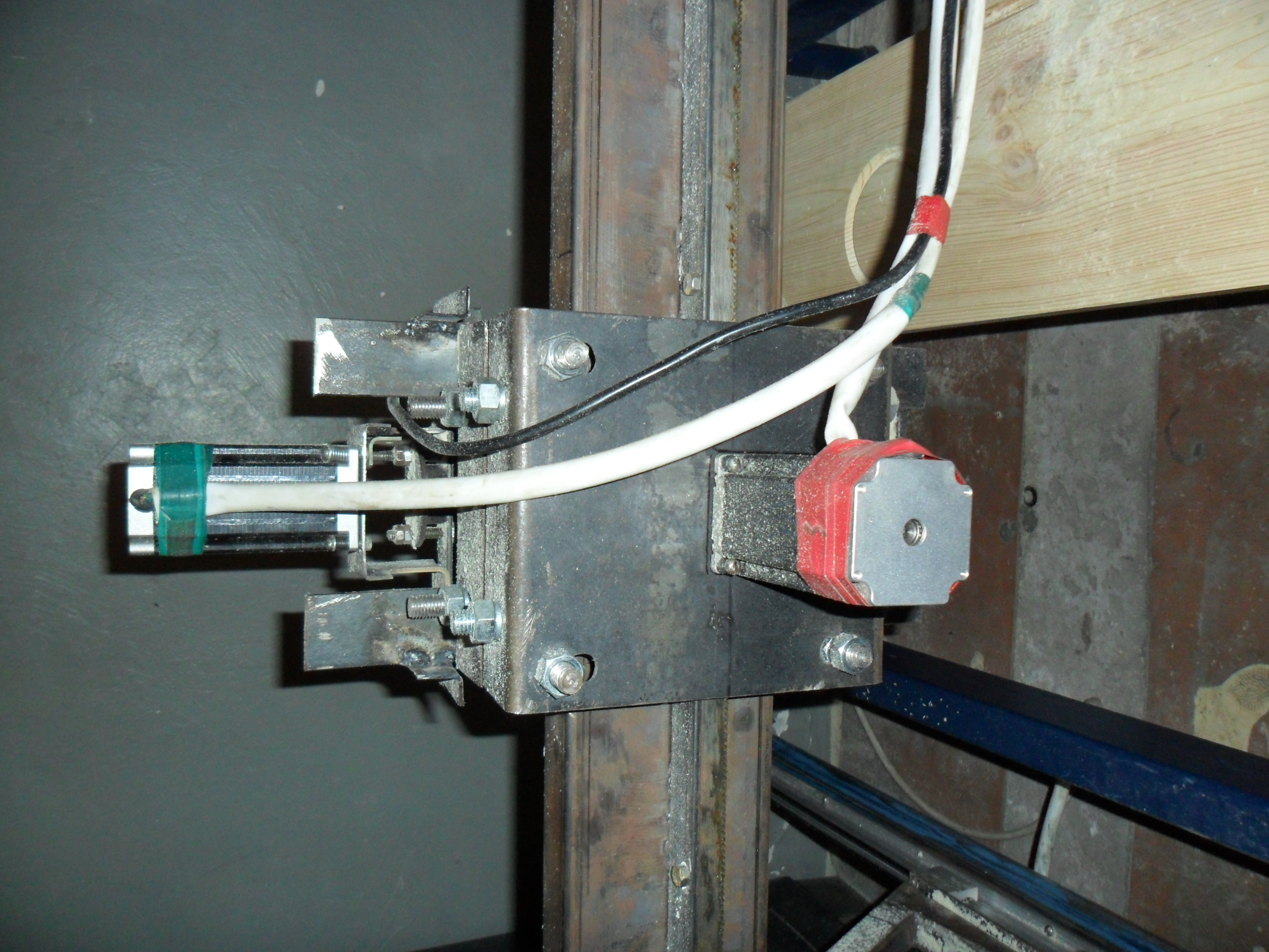

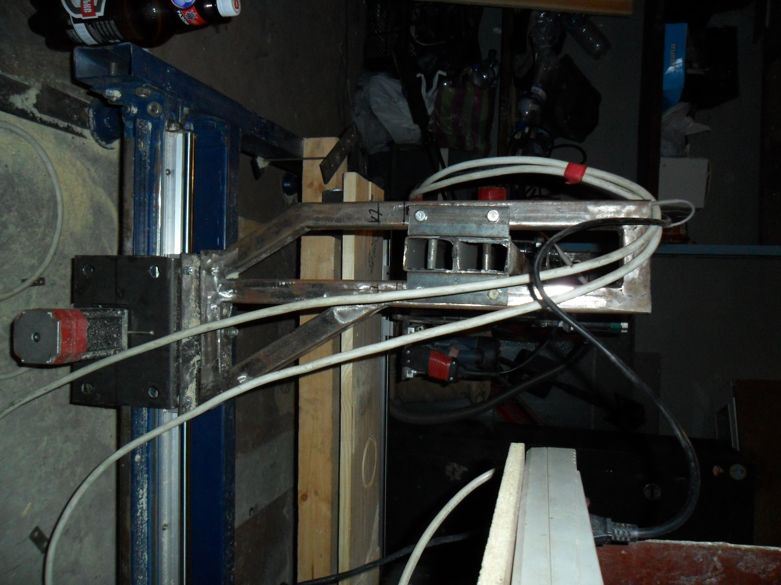

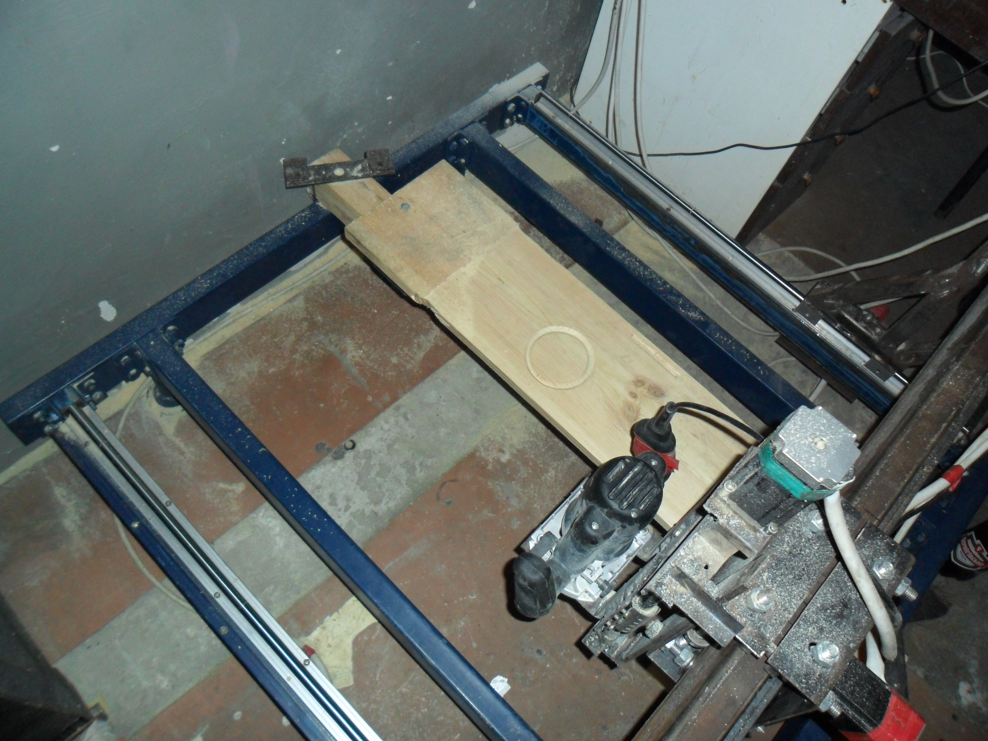

вот фотки по запросам желающих НАПОМИНАЮ ЧТО ЭТО ЭКСПЕРЕМЕНТАЛКА
SAM_0995.JPG (3279 просмотров) <a class='original' href='./download/file.php?id=8488&mode=view' target=_blank>Загрузить оригинал (1.73 МБ)</a>
SAM_1001.JPG (3279 просмотров) <a class='original' href='./download/file.php?id=8489&mode=view' target=_blank>Загрузить оригинал (1.79 МБ)</a>
SAM_1002.JPG (3279 просмотров) <a class='original' href='./download/file.php?id=8490&mode=view' target=_blank>Загрузить оригинал (1.85 МБ)</a>
SAM_1003.JPG (3279 просмотров) <a class='original' href='./download/file.php?id=8491&mode=view' target=_blank>Загрузить оригинал (1.84 МБ)</a>
SAM_1004.JPG (3279 просмотров) <a class='original' href='./download/file.php?id=8492&mode=view' target=_blank>Загрузить оригинал (1.85 МБ)</a>
SAM_1005.JPG (3279 просмотров) <a class='original' href='./download/file.php?id=8493&mode=view' target=_blank>Загрузить оригинал (1.87 МБ)</a>
SAM_1006.JPG (3279 просмотров) <a class='original' href='./download/file.php?id=8494&mode=view' target=_blank>Загрузить оригинал (1.87 МБ)</a>
SAM_1007.JPG (3279 просмотров) <a class='original' href='./download/file.php?id=8495&mode=view' target=_blank>Загрузить оригинал (1.82 МБ)</a>
SAM_1008.JPG (3279 просмотров) <a class='original' href='./download/file.php?id=8496&mode=view' target=_blank>Загрузить оригинал (1.8 МБ)</a>
SAM_1009.JPG (3279 просмотров) <a class='original' href='./download/file.php?id=8497&mode=view' target=_blank>Загрузить оригинал (1.83 МБ)</a>
SAM_1010.JPG (3279 просмотров) <a class='original' href='./download/file.php?id=8498&mode=view' target=_blank>Загрузить оригинал (1.79 МБ)</a>
SAM_1011.JPG (3279 просмотров) <a class='original' href='./download/file.php?id=8499&mode=view' target=_blank>Загрузить оригинал (1.82 МБ)</a>
SAM_1012.JPG (3279 просмотров) <a class='original' href='./download/file.php?id=8500&mode=view' target=_blank>Загрузить оригинал (1.87 МБ)</a>
SAM_1013.JPG (3279 просмотров) <a class='original' href='./download/file.php?id=8501&mode=view' target=_blank>Загрузить оригинал (1.85 МБ)</a>
DjVellf
Сообщения: 636
Зарегистрирован: 23 июл 2012, 12:28
Сообщение DjVellf »
SAM_0995.JPG (3279 просмотров) <a class='original' href='./download/file.php?id=8502&mode=view' target=_blank>Загрузить оригинал (1.73 МБ)</a>
SAM_0996.JPG (3279 просмотров) <a class='original' href='./download/file.php?id=8503&mode=view' target=_blank>Загрузить оригинал (1.71 МБ)</a>
этой фрезой буду выравнивать поверхность дерева ну шлифовать кароче
Только вот питание на драйвера неправильно подётся. Нельзя так "последовательно" их соединять, нужно каждый драйвер подключать индивидуальными проводами к одной точке.
DjVellf писал(а):вот фотки по запросам желающих НАПОМИНАЮ ЧТО ЭТО ЭКСПЕРЕМЕНТАЛКА
Уже не плохо выглядит!
по Х не люфтит узел двигателя? А то все на 1 пластине висит, и рейка далеко от рельсы.
DjVellf писал(а):этой фрезой буду выравнивать поверхность дерева ну шлифовать кароче
Хммм... а у этой фрезы удаление стружки не вниз случаем?
Еще какие-нибудь фрезы купил?
Rafiq
Сообщения: 1039
Репутация: 6
Сообщение Rafiq »
Рельсы только по Y? А как же X и Z, тоже рельсы будут или так оставишь? А с жесткостью как?
