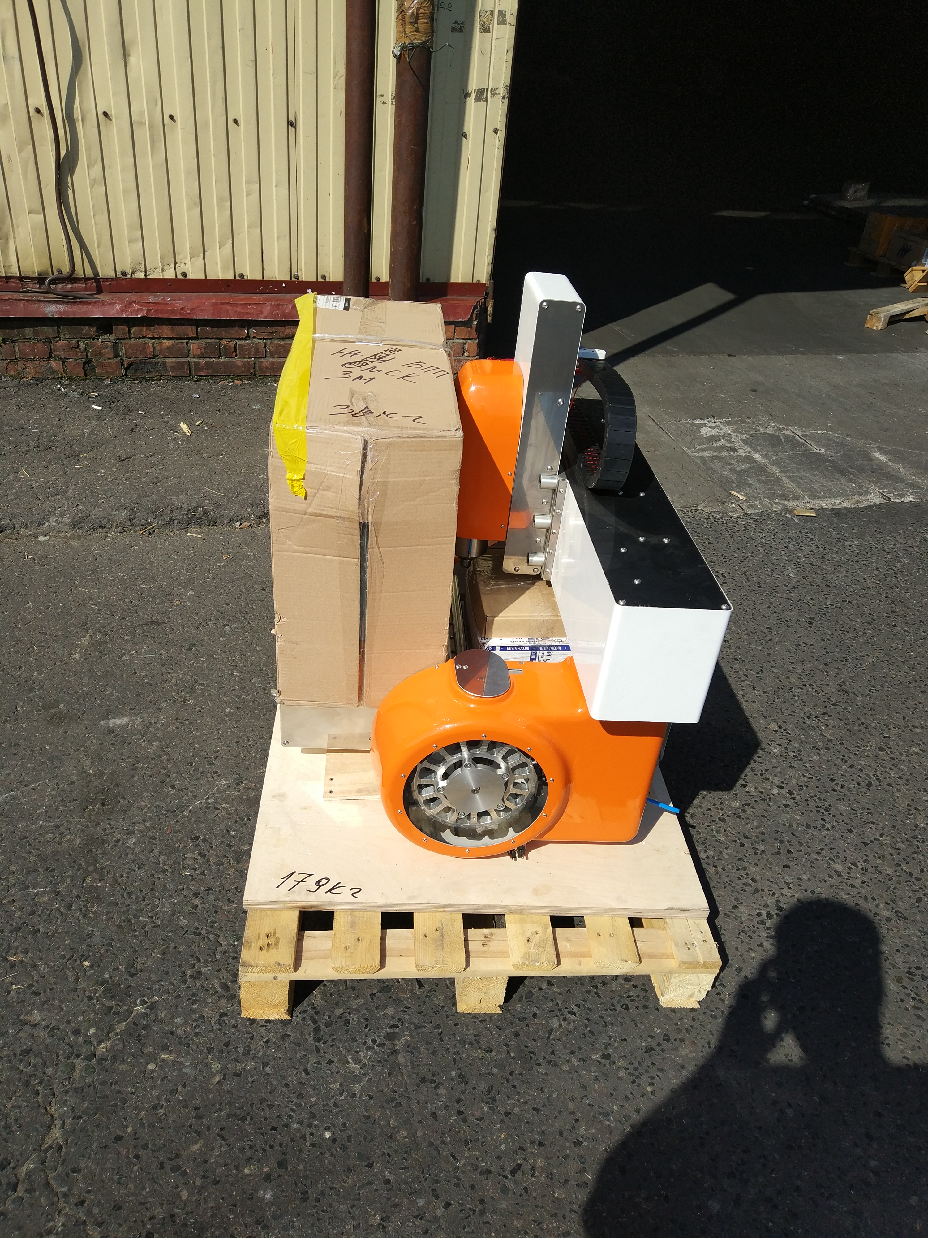

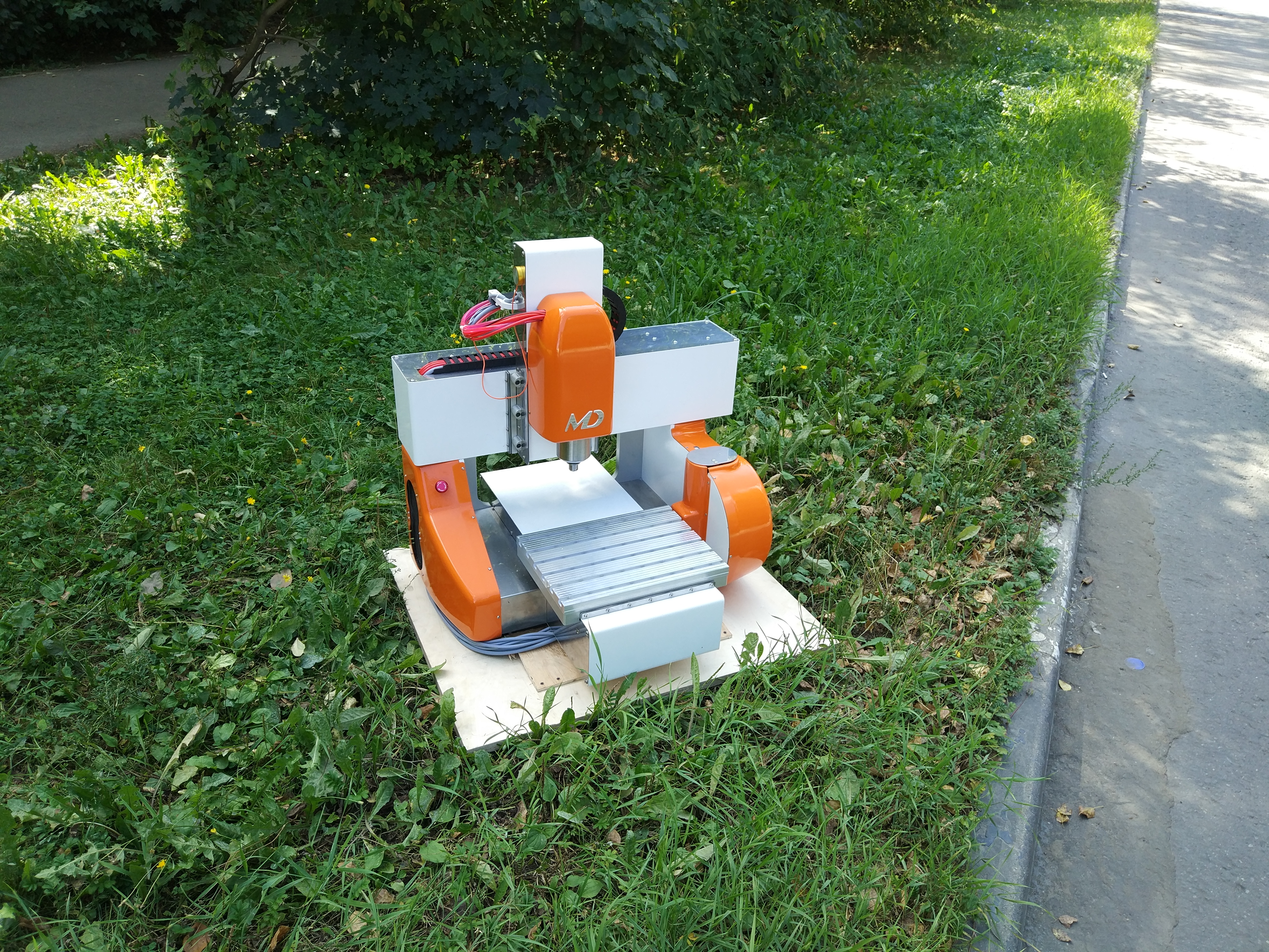

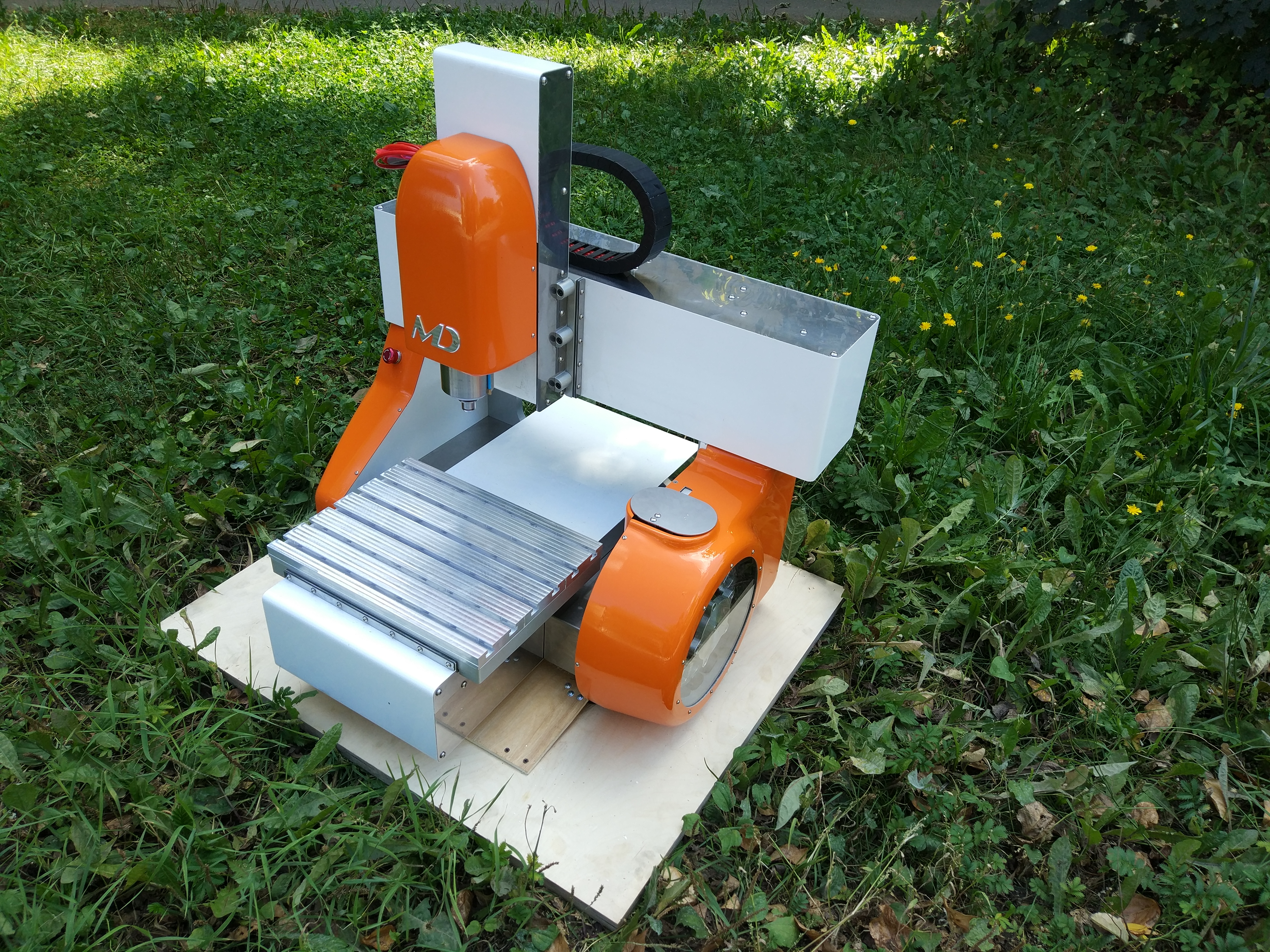

Все станок уехал. Надеюсь дл его не убьют. Вес станка без шкафа электроники 170кг

evgenyjp
Сообщения: 1483
Репутация: 802
Откуда: Japan
Re: Мелкий+ 400х300х150 с автосменой
Сообщение evgenyjp »
ето что за фото на травке ? :)) егож неудобно с земли подымать будет..
С земли какраз удобно можно руки под фанеру просунуть.
Сообщение шпиндель »
frezeryga писал(а):Вес станка без шкафа электроники 170кг
и почём кило ? :thinking:
по цене сам незнаю. поскольку по изначальной договоренности все что касается автосмены я не должен был делать. но решил сделать бонусом за сильный про...б сроков ну и из спортивного интереса и похоже это было правильное решение поскольку давалось не просто и если бы это все делал как и предпологалось сам клиент то былбы еще более долгий долгострой.
Что же там 170 кило весит?
станок
:good:
