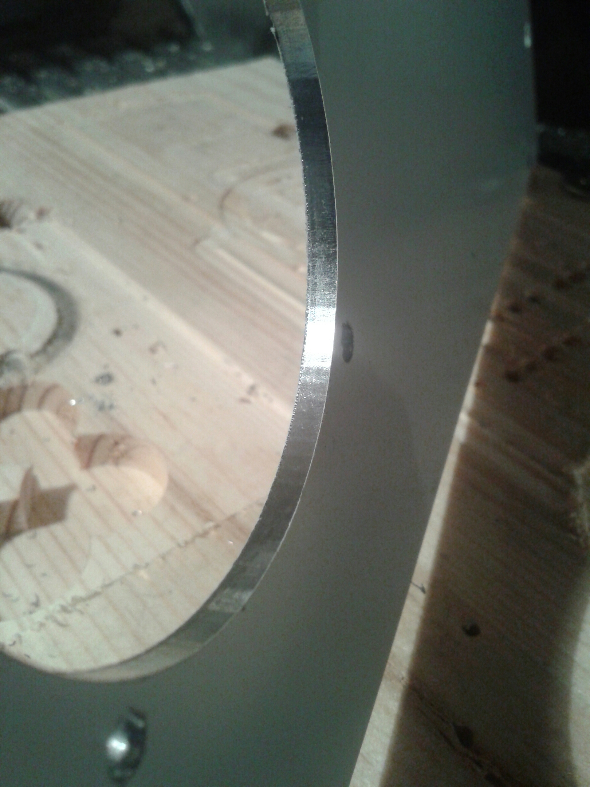

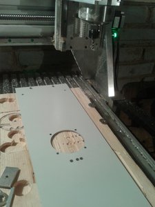

Порпосили проделать большое отверстие в пластине. Мелкие (кроме трех страшненьких :hehehe: ) тоже я делал, но на той неделе. А я то и забыл уже, что пластинка то вовсе не дюралевая! Согласился, короче...
Но ничего! Вроде, номально получилось.
Фреза- 3 зуба.
Подача на зуб- 0.025
Обороты- 5000
Резал по контуру спиралью. шаг по z 0.2
Припуск на чистовую не помню. но помню, что стормозил и стал резать чистовую на всю глубину... Вот это уже было лишним! :idiot:

Re: 400х300х100 открытый проект
Да ты уже жестиш. А говорил для деревп станок нужен а сам сталь рубишь.
Kiriller
Сообщения: 834
Репутация: 124
Настоящее имя: Кирилл
Откуда: Жуковский, М.О.
Сообщение Kiriller »
Ну, так получилось...
