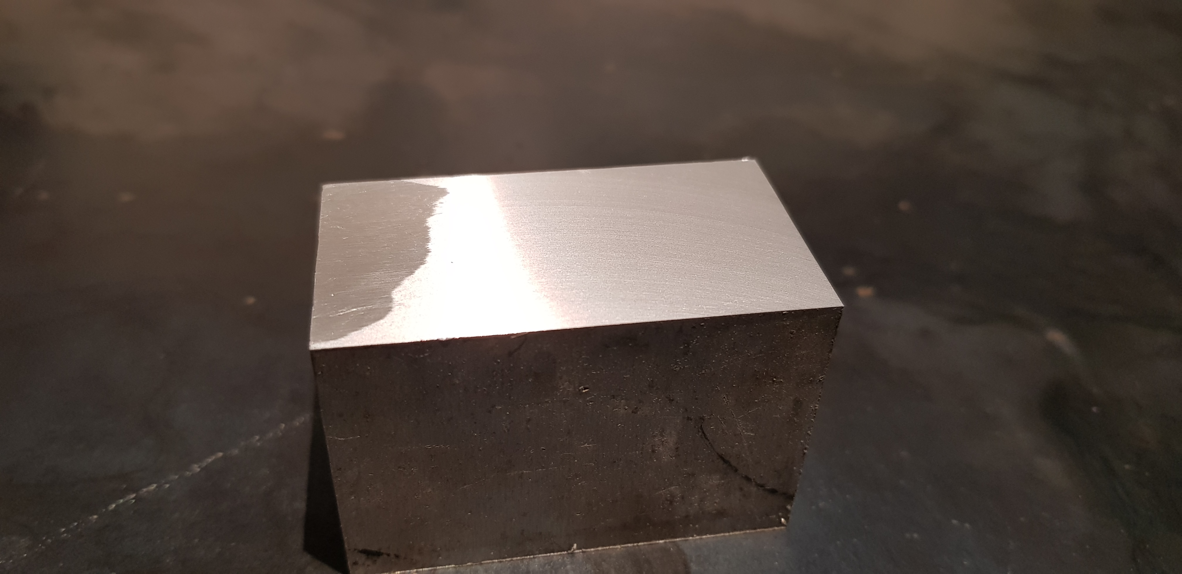

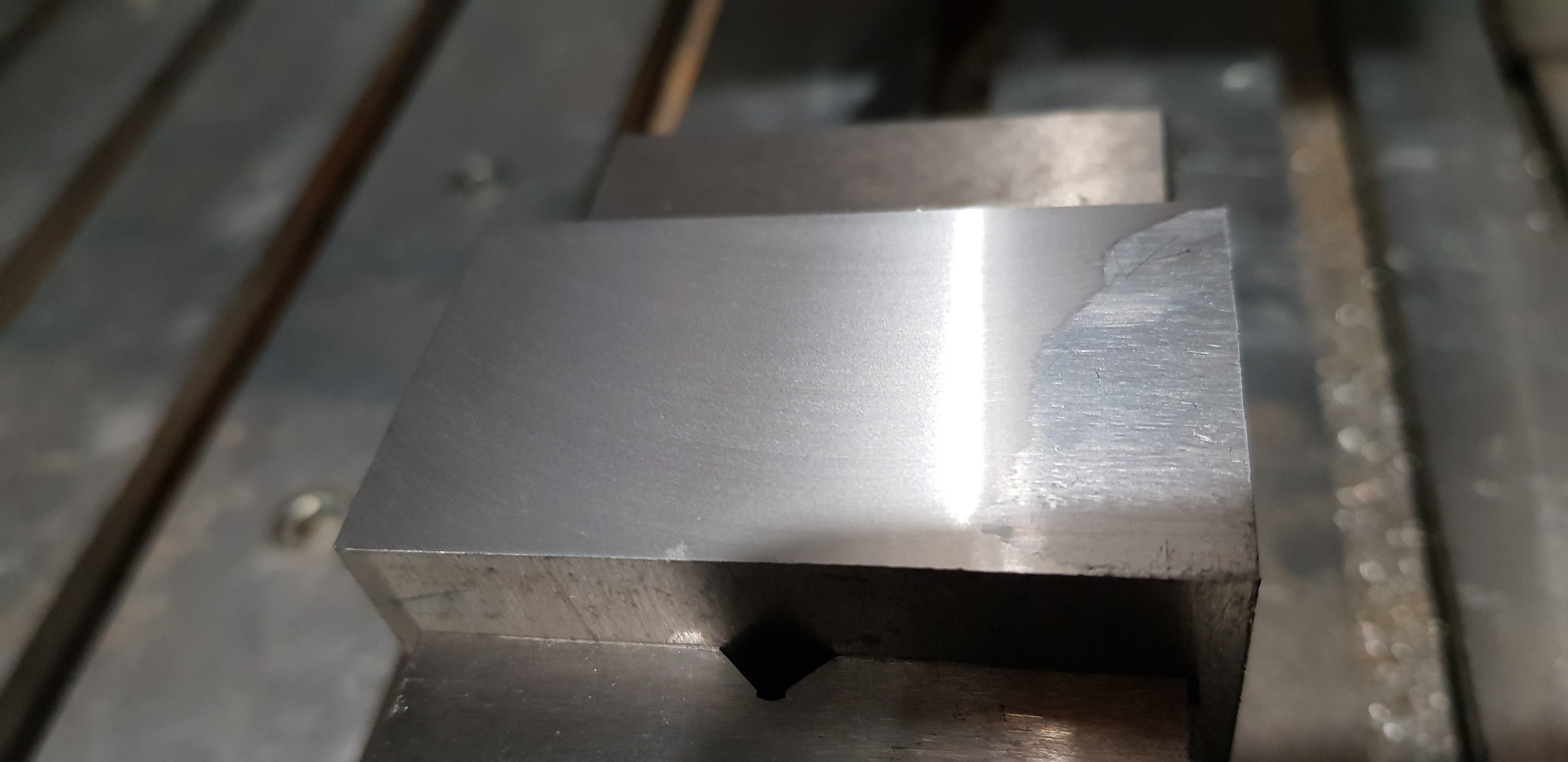

Вжух-вжух!
Flycutter на er16, он же балеринка.
20190919_005559.jpg (4526 просмотров) <a class='original' href='./download/file.php?id=169131&mode=view' target=_blank>Загрузить оригинал (2.18 МБ)</a>
20190919_010206.jpg (4526 просмотров) <a class='original' href='./download/file.php?id=169132&mode=view' target=_blank>Загрузить оригинал (1.8 МБ)</a>

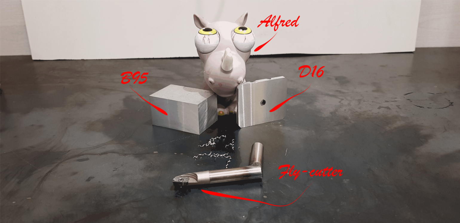

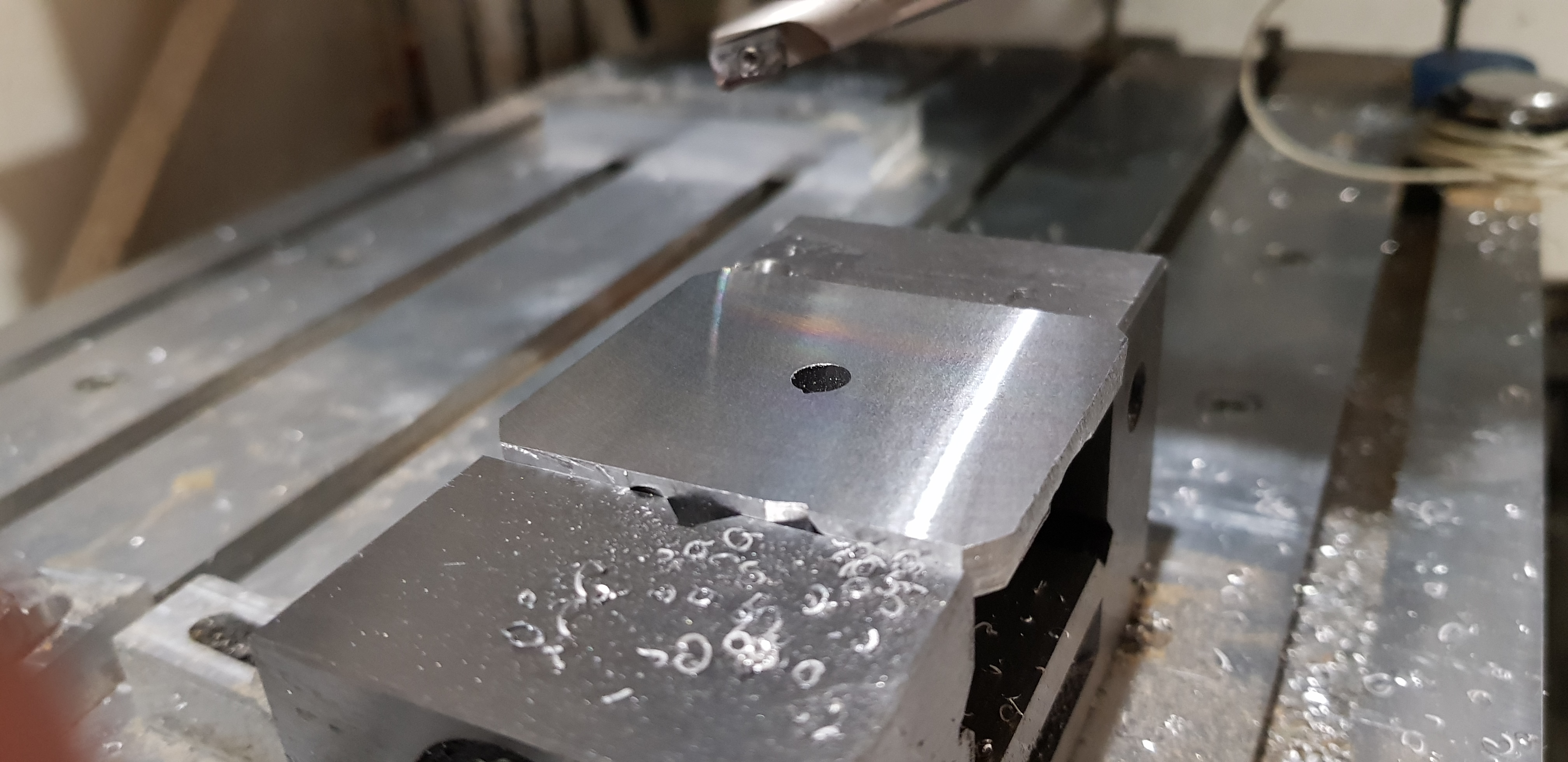

fly-cutter-compressed.png (4420 просмотров) <a class='original' href='./download/file.php?id=169168&mode=view' target=_blank>Загрузить оригинал (1.63 МБ)</a>
Таки открою секрет полишинеля.
Балеринка изготовлена из державки со сменными пластинами посредством аргоно-дуговой сварки
Диаметр обработки 100+мм, режимы обработки 1000 об/мин, подача 50мм/мин, глубина на проход 0.1 - черновая, 0.02 - чистовая.
Хвостовик 10мм - подходит под ER16!!!
Если кому надо - обращайтесь, планирую делать их на постоянной основе, но пока что заготовки не приехали.
Можно написать мне в личку или на почту vakdevelop@gmail.com
Стоимость видится в 2000 рублей - вполне нормальной. В комплекте будет 1 пластинка, дабы вы сразу могли попробовать ее в деле.

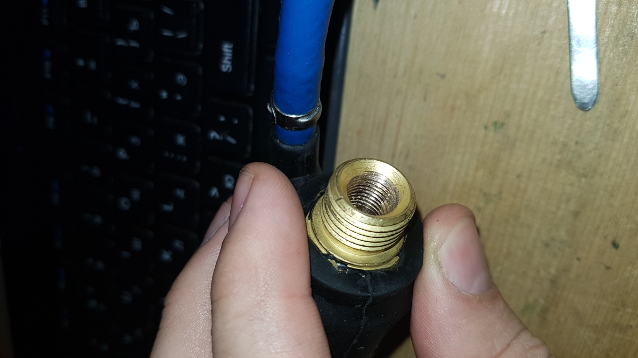

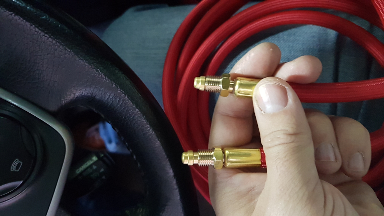

В общем купил я американский сварочный рукав для ТИГа... к нему горелку, а с байонетом беда - резьба 3/8-24.
2019-10-08 14-37-48.JPG (3912 просмотров) <a class='original' href='./download/file.php?id=170197&mode=view' target=_blank>Загрузить оригинал (606.67 КБ)</a>
Метчик заказал, с дуру до прихода рукава - нарезал резьбу в байонете... сантиметра на 3, ну чтоб с запасом :hehehe:
2019-10-07 17-45-53.JPG (3912 просмотров) <a class='original' href='./download/file.php?id=170198&mode=view' target=_blank>Загрузить оригинал (542.83 КБ)</a>
Оказалось что разъем на рукаве - таки требует во что-то впираться, пришлось в общем фрезеру прикидываться токарным. :lol:
2019-10-08 20-12-41.JPG (3912 просмотров) <a class='original' href='./download/file.php?id=170199&mode=view' target=_blank>Загрузить оригинал (578.84 КБ)</a>
Закрутил, на локтайт посадил.... Сам себе сделал проблему и сам же ее героически преодолел. :freak_in_action:
2019-10-08 20-28-15.JPG (3912 просмотров) <a class='original' href='./download/file.php?id=170200&mode=view' target=_blank>Загрузить оригинал (531.87 КБ)</a>
