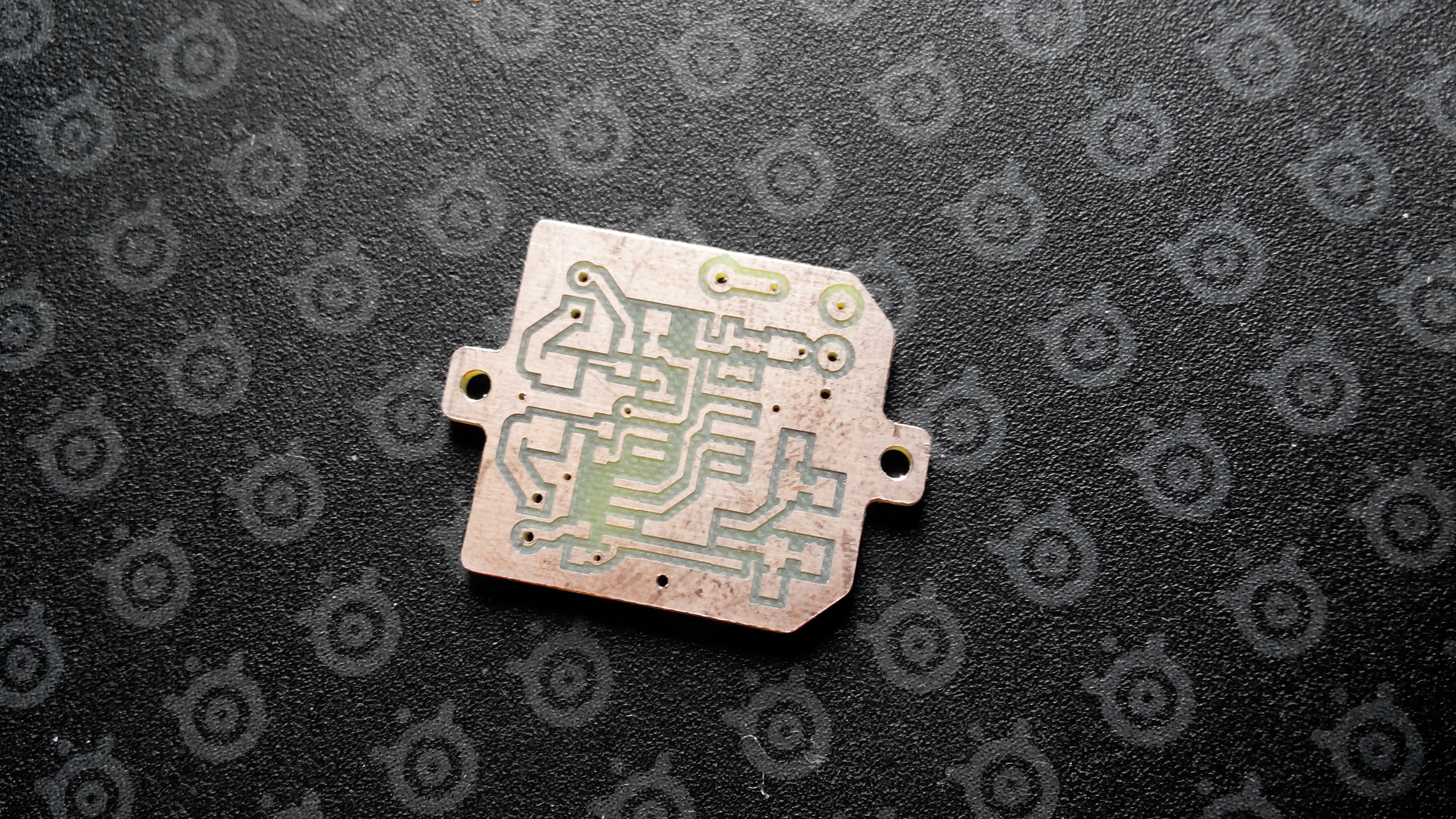

китайские граверы за 2$ дают рез не хуже сабжа из ролика за 10$, просто не надо экономить и покупать подвальную переточку за 200р/10шт
у этого продавца брал 0.1мм, 60гр, пришли каждый в отдельном пакетике, под лупой заточка пятки блестящая, без царапин, как на более дешевых, рез без задиров и мохры, даже медь не приподнимает по бокам.
а бывало и 20рублевые граверы дают такой же четкий рез, тут как повезет:)

Проблема этих граверов - "плоская" заточка ;) Говоря проще - кончик этого гравера - "лопата"! Точнее - плоская 4-хгранная "пирамидка"(родич "гвоздя", только широкий). У однозаходного(фирменного) гравера кончик в виде стандартной режущей кромки с довольно острым углом и СФЕРИЧЕСКИМ(почти) кончиком - он образуется из-за смещения оси заточки центральной полости. За счёт этого-же смещения получаем не "лопату" на конце, а нормальную режущую кромку.
Да - граверы по вашей ссылке - "жалкое подобие" двузаходных спиральных граверов от Киоцера ;) Почему "жалкое"? Не выдержаны углы затыловки и самой заточки. От чего они больше рвут медь, нежели режут и оставляют довольно "рваную" дорожку на многих режимах подачи/оборотов. С Киоцерой добится ровного реза в разы проще ;)
