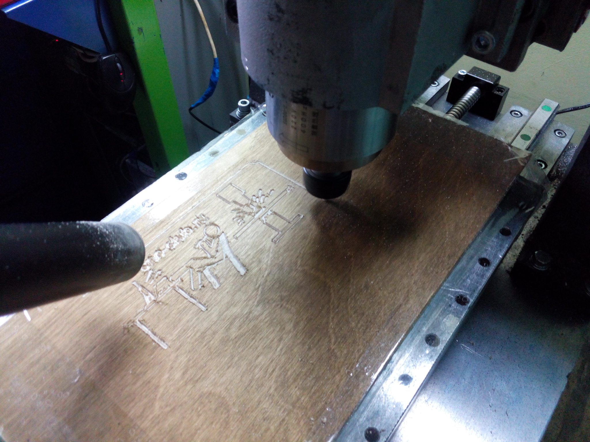

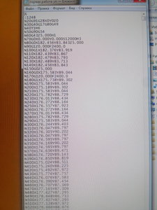

Сегодня более менее разобрался.
Завтра сделаю видео обзор работы станка. Часть УП выкладываю на обзор.

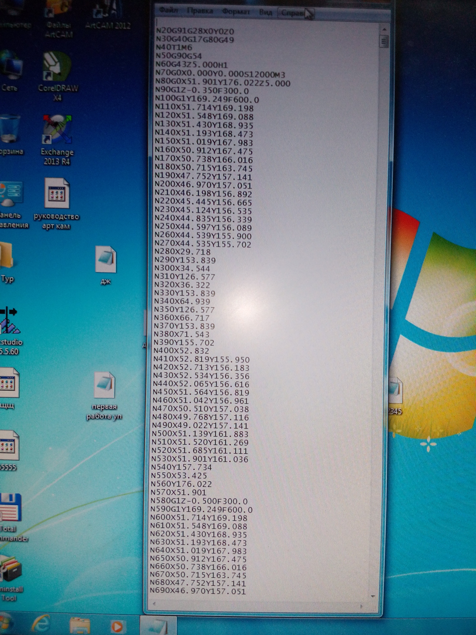

IMG_20170522_223343.jpg (5958 просмотров) <a class='original' href='./download/file.php?id=112260&mode=view' target=_blank>Загрузить оригинал (1.55 МБ)</a>
Re: А4+ по металлу.
У тебя в коде Зет в плюс 5 мм над поверхностью, до заготовки не достанет
На 20 кадре нормально отрабатывает?

Заготовка толщина 5мм. Значит это из за того что УП состовляю не правильно.
Coffeein
Сообщения: 2124
Репутация: 291
Re: А4+ по металлу.
Сообщение Coffeein »
Похоже прошлый УП не правильно составил.
Этот нормально запустился.
То что z 5 мм бегает этого я не писал. Похоже это есть в NC studio какой то код, или в пост процессоре. По началу он бегает над заготовкой 5 мм. В высоте траектория безопасного перемещения инструмента. Потому она в коде отображена как z5 над заготовкой. Потом нормально идёт. https://youtu.be/PtcZ1ZmEecs

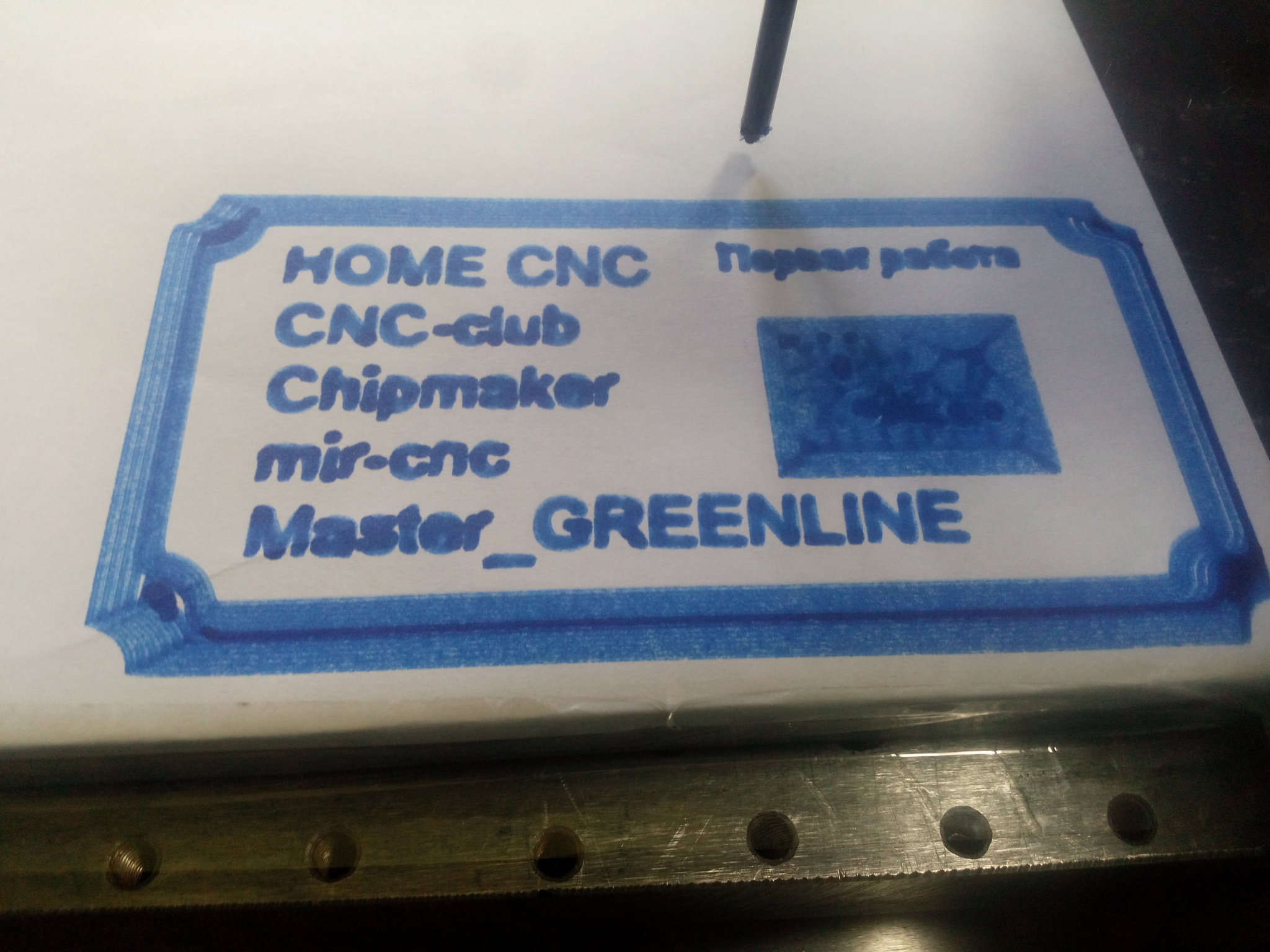

Работа первая на станке. В чёрном квадрате было "2017". Из за прогиба маркера получился чёрный квадрат. Первая работа.

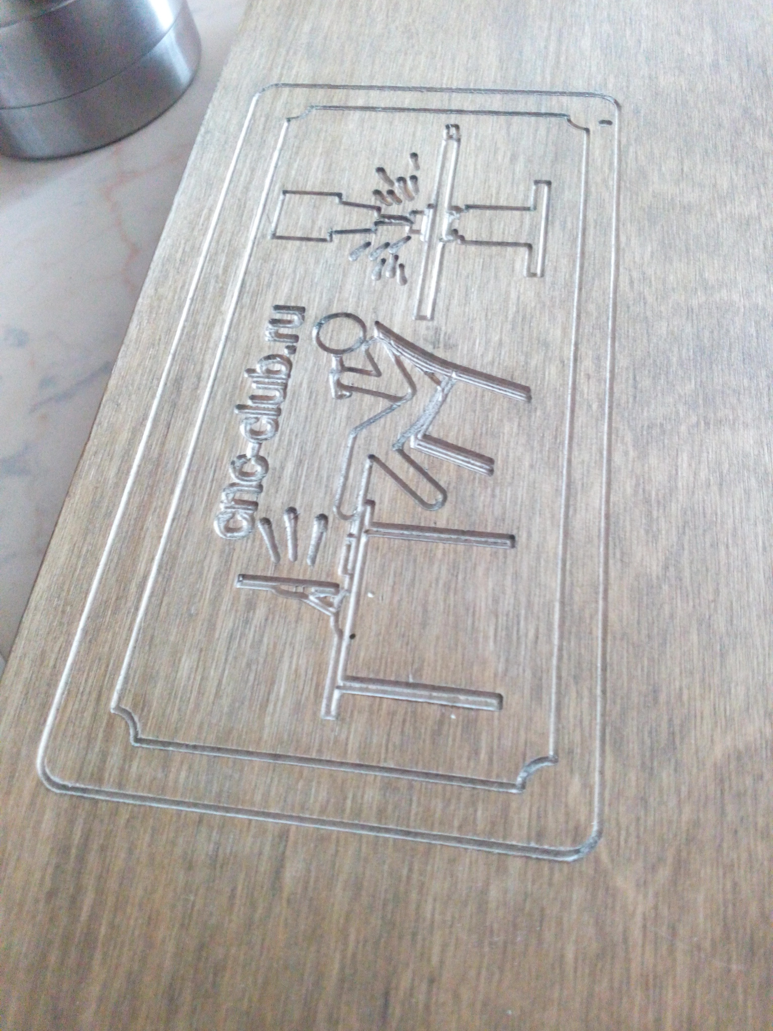

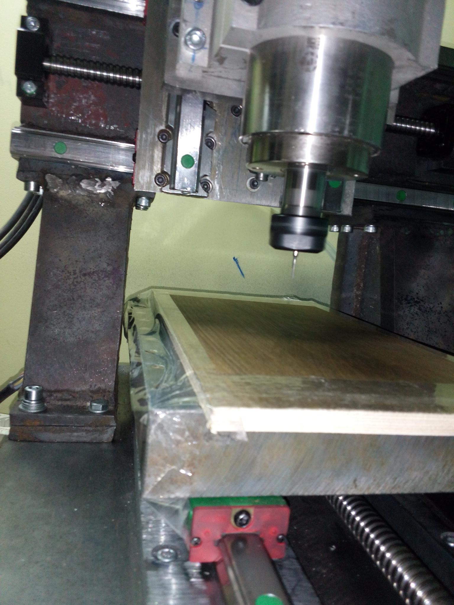

Опять вчерашняя картина.
Нарисовал маркером нормально текст утром! Благо)))

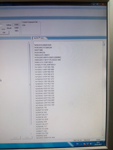

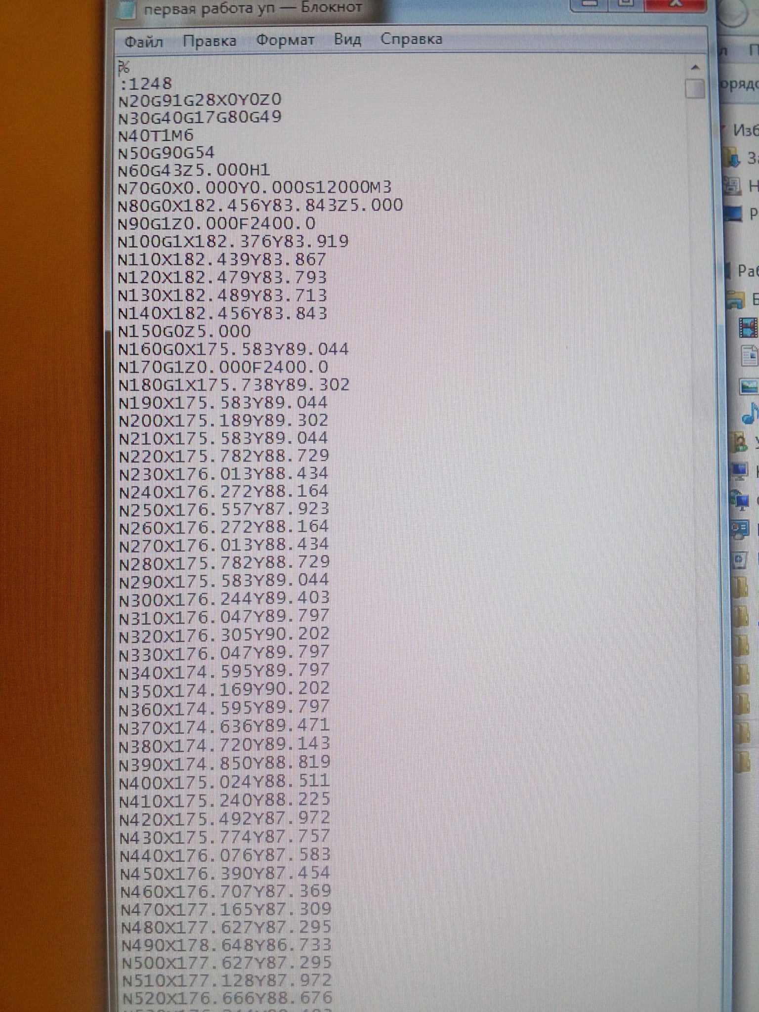

До сих пор заводил частоник, тоже благо все получилось хорошо! Но опять вчерашний косяк))) тот же самое уп который катал маркером, отказывает кататься фрезой!!!
В чем беда?
Маркер был примерно 5см высотой. Кончиком обнулился, пошёл рисование по нужной высоте! Поставил фрезу (покороче маркера на 3,5см) выпирает из шпинделя на 1,5см, но станок работает как будто там все ещё стоит маркер! Т.е. кончиком фрезы обнуляюсь Z об заготовку, запускают обработку, а фреза бегает примерно 3,5 см над заготовкой! Т.е. УП код намертво привязалась навсегда к маркеру? Нужно писать новый УП?
Не понимаю(((
Не обрашайте на мои прижимы из скотча! :oops: для гравировки сойдёт.
IMG_20170523_210714.jpg (5832 просмотра) <a class='original' href='./download/file.php?id=112368&mode=view' target=_blank>Загрузить оригинал (1.07 МБ)</a>
Re: А4+ по металлу.
Что то чудеса какие то у тебя :)
ты когда обнуляешь фрезой значения меняются?
обнули и потом забей команду g90 g54 g01 f200 z1, фреза должна встать выше заготовки на 1 мм

Re: А4+ по металлу.
Сообщение AlexNikov »
Для инструмента T1 в таблице есть коррекция на длину? Если есть - убрать, либо из самого g-кода вообще убрать строчку с G43.

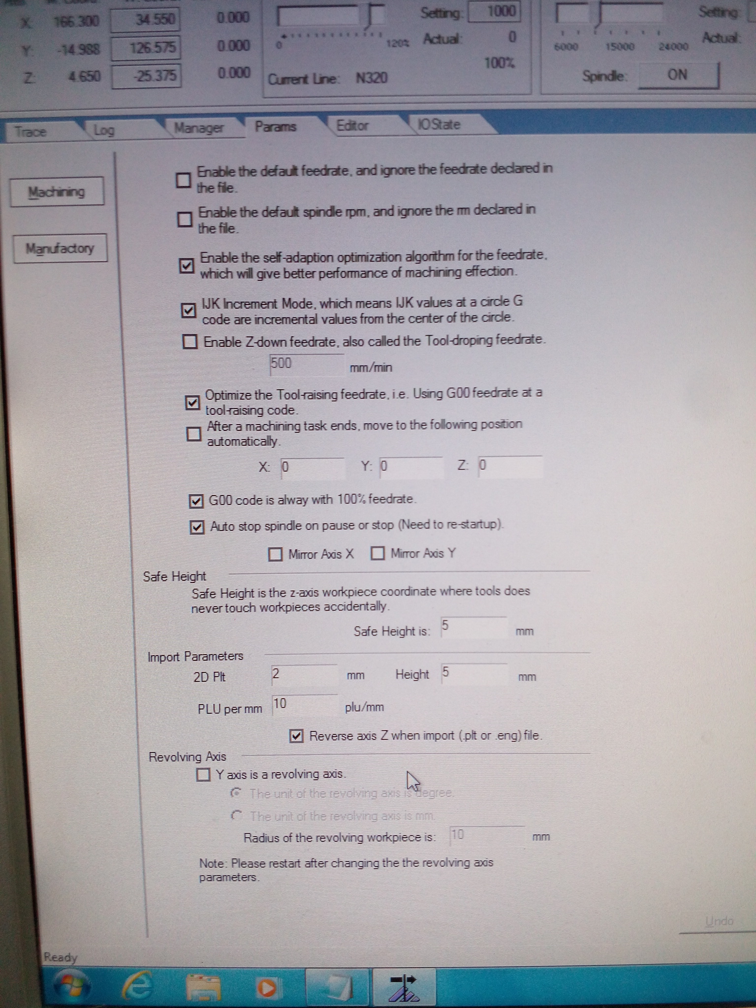

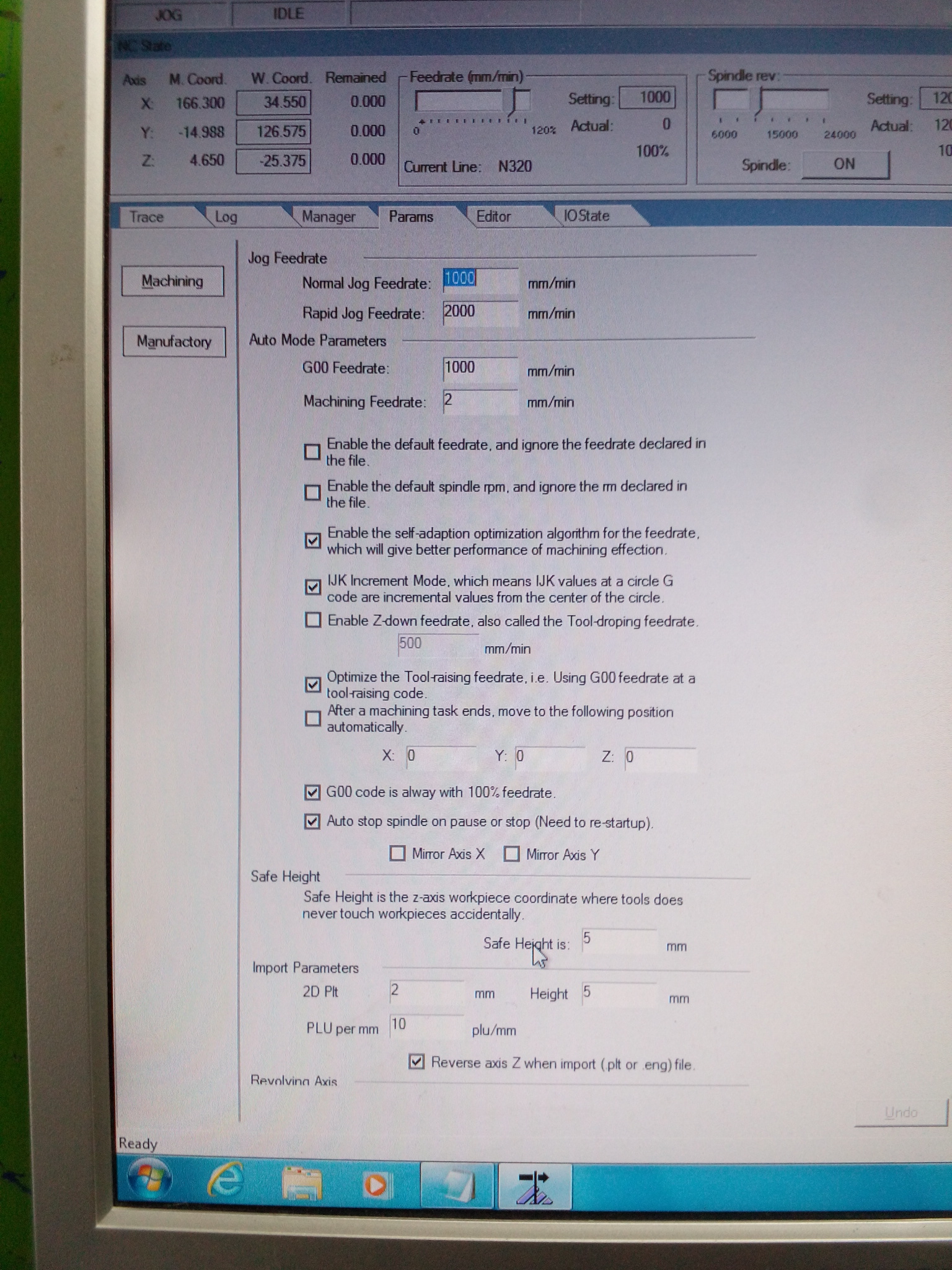

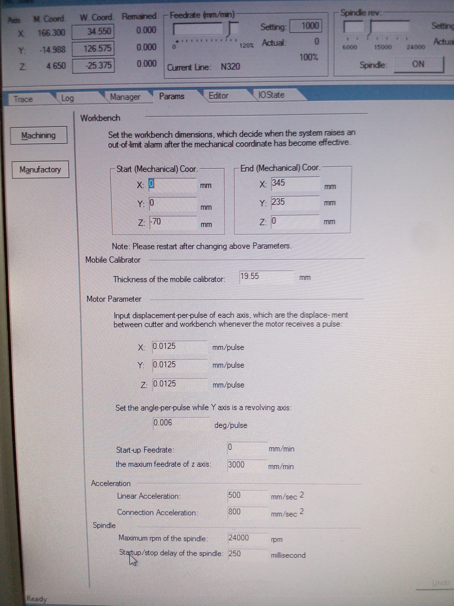

Может в параметрах NCstudio допускаю ошибки.

Re: А4+ по металлу.
Попробуй все же удалить g43, посмотри что будет
Coffeein
Сообщения: 2124
Репутация: 291
Re: А4+ по металлу.
Удалил 43 и нормально опустилась на заготовку. Какую роль она играла? Первый раз же маркер обнулился нормально. Получается если нужно более высокую заготовку обрабатывать, то нужно удалять 43 строку? По строке Z5 написанной, это то расстояние куда фреза не достигала.
IMG_20170524_102603.jpg (5690 просмотров) <a class='original' href='./download/file.php?id=112417&mode=view' target=_blank>Загрузить оригинал (1.08 МБ)</a>
IMG_20170524_114540.jpg (5690 просмотров) <a class='original' href='./download/file.php?id=112418&mode=view' target=_blank>Загрузить оригинал (1.16 МБ)</a>
Re: А4+ по металлу.
Это коректор на длины инструментов
Поспрашай у пользователей нс , может там есть что то для забивки разных фрез
либо нужно в посте указать , что бы генерило без него
Если удалять в рукопашку , то рано или поздно забудешь и есть большой шанс въехать в деталь или стол

Если по G43 станок подхватывает коррекцию, значит она задана в таблице. Таблица должна быть инструментов где все это добро и прописывается.
