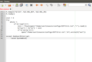

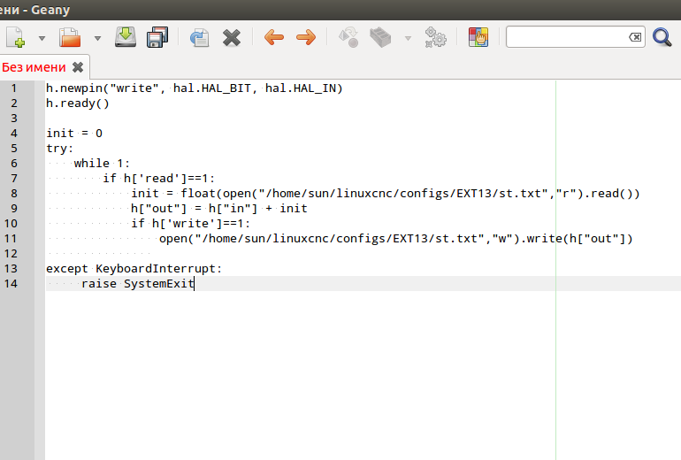

первое ,что бросается в глаза - отступы после IF(их отсутствие)Ворон226 писал(а):Ругается

Re: GladeVCP и PyVCP для начинающих
Исправил:
Говорит:
#!/usr/bin/python
import hal
import time
h=hal.component("memoryform")
h.newpin("in", hal.HAL_FLOAT, hal.HAL_IN)
h.newpin("out", hal.HAL_FLOAT, hal.HAL_OUT)
h.newpin("read", hal.HAL_BIT, hal.HAL_IN)
h.newpin("write", hal.HAL_BIT, hal.HAL_IN)
h.ready()
init = 0
try:
while 1:
if h['read']==1:
init = float(open("/home/sun/linuxcnc/configs/EXT13/st.txt","r").read())
h["out"] = h["in"] + init
if h['write']==1:
open("/home/sun/linuxcnc/configs/EXT13/st.txt","w").write(h["out"])
except KeyboardInterrupt:
raise SystemExit
Debug file information:
Can not find -sec DISPLAY -var INTRO_GRAPHIC -num 1
Can not find -sec DISPLAY -var INTRO_TIME -num 1
File "memoryform.py", line 18
if h['write']==1:
IndentationError: unexpected indent
- Мастер
- Сообщения: 8167
- Зарегистрирован: 28 ноя 2011, 00:25
- Репутация: 1589
- Контактная информация:
в gedit можно "включить" показ отступов...
Geany показывает по умолчанию(хорошая программка вообще)

А вот при появлении сигнала memoryform.write на входе компонента - в файле исчезает число. Просто пустая строка.
Может дело в том, что формат записи не тот? Я пытался записать значение пина, которое в тот момент было равно 111.21
open("/home/sun/linuxcnc/configs/EXT13/st.txt","w") так открывает файл на запись
(перепишет новым значением)
open("/home/sun/linuxcnc/configs/EXT13/st.txt","a") так открывает файл на запись,добавляя в него
может тебе именно добавлять в файл требуется
(пишу "может" ,потому как не представляю - что делает твой компонент
не вникал
А число в строку перед записью кто будет преобразовывать?..
Число не исчезает! Файл открывается для записи (затирая содержимое), но записи не происходит т.к. возникает ошибка. Но ты её не видишь т.к. в твоей проге подобные ошибки не обрабатываются, а игнорятся.
P.S. Тяжко тебе будет без знания базовых основ питона...
Всё заработало:
При включении конфигурации переменной init присваивается значение из файла st.txt
При появлении на пине memoryform.write сигнала 1, происходит запись значения h["out"] в файл st.txt вместо старого значения.
Теперь можно в течение дня прописывать текущие значения счетчика в файл. А при перезагрузки значение из файла прописывается в счетчик общего метража
Всем спасибо!
#!/usr/bin/python
import hal
import time
h.ready()
try:
while 1:
if h['write']==1:
f = str(h["out"])
open("/home/sun/linuxcnc/configs/EXT13/st.txt","w").write(f)
raise SystemExit
Всем спасибо!
