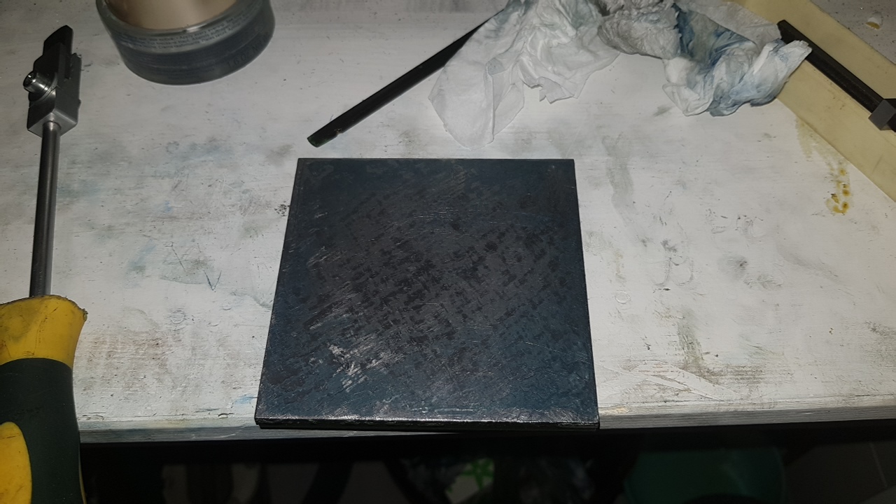

Добавлено: 25 янв 2019, 01:31
ScrewDriver
Добрый вечер, всему уважаемому сообществу.
Я тут решил освоить так сказать навык владения шабером. И вроде бы удалось.
Сначала отшабрил три плитки 100х100 по своей большой, затем между собой.
А потом решил совсем упороться и притер их пастой ГОИ2 между собой :lol:
Все измерения и небольшой рассказ есть на видео:
https://youtu.be/S8oofhrxTuk
Результат на фото, КМД 40мм висит на плитке:
2019-01-24 22-55-48.JPG (8737 просмотров) <a class='original' href='./download/file.php?id=155342&mode=view' target=_blank>Загрузить оригинал (1012.69 КБ)</a>
Соточным индикатором отклонений практически нет, а для МИГа у меня нет опоры для измерения мелких плиток.
На видео есть замер одной из плиток по всем сторонам, извините - режиссер/оператор из меня никакой. :freak_in_action:
Интересен результат проверки на краску на большой плите все-таки.
Если у кого есть мысли - поделитесь, пожалуйста.
2019-01-25 00-03-51.JPG (8737 просмотров) <a class='original' href='./download/file.php?id=155343&mode=view' target=_blank>Загрузить оригинал (306.79 КБ)</a>
Я думаю все же что из-за поверхностного натяжения всю краску съели края и середине не досталось.
Плита кривоватая (та, на которую краску наносил) на 0.03мм.
