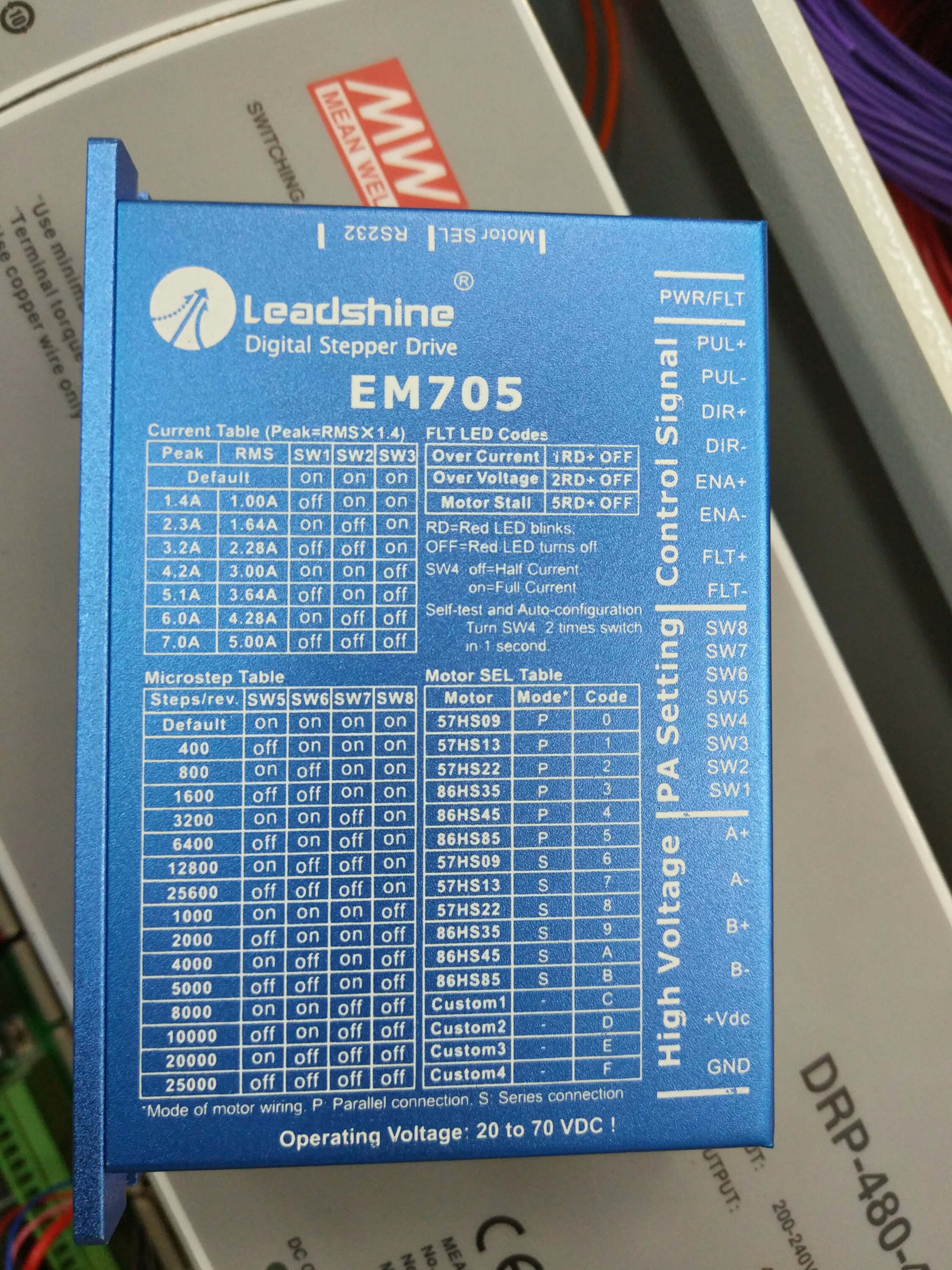

Лучше скажите какой самый популярный микрошаг у народа с мач3 и Lcnc хочу для сравнения выпилить еще одни сиськи с популярным микрошагом.

Re: Мелкий станочек 300х200х100
По идее 1/32 уже выше крыши
таки сам прикинь из расчета 25-50 кГц выходной частоты.......

Ето по моей фотке какая строчка?
1/32 это 6400. При частоте 20кгц и шаге 5мм всего 900мм/м, да и бюджетные драйверы не все поддерживают. Может 1600 или 3200?
Интересно дробление 1/4 (800 шагов на оборот).
В плане, насколько качественно сделано сглаживание у драйверов.
1/8 ставь дробление, это 1600, т.е SW5 SW6 SW7 SW8 [off/off/on/on]
Поставил 3200 шагов на оборот. Результаты выложу в тему о сиськах.
