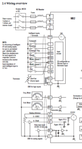

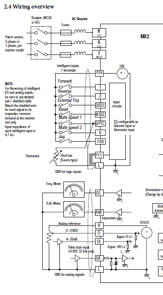

Частотник OMRON 3G3 MX2.
Omron 3G3 MX2 (4468 просмотров) <a class='original' href='./download/file.php?id=168691&mode=view' target=_blank>Загрузить оригинал (43.34 КБ)</a>

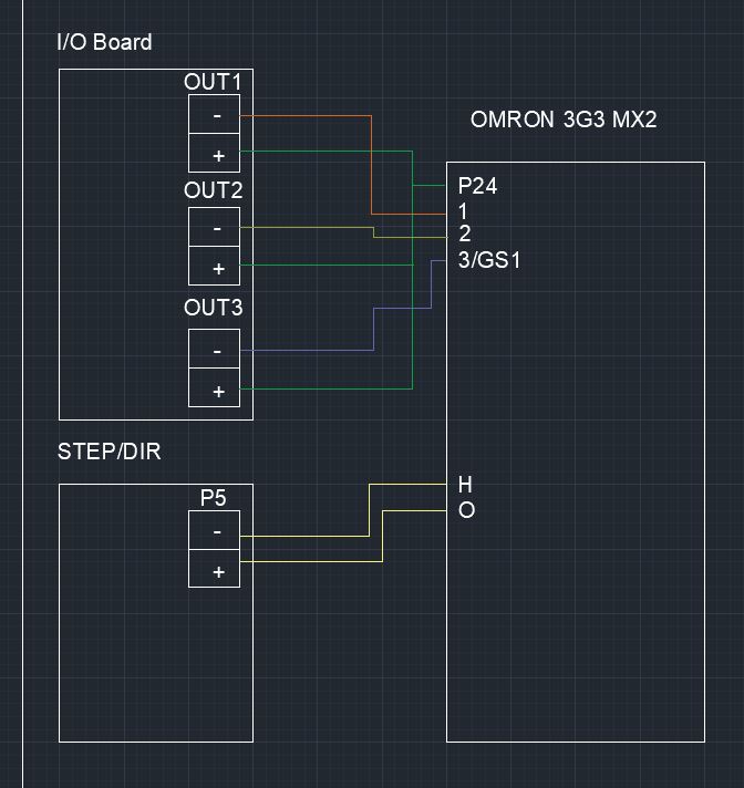

Собственно подключение которое выношу на ваш суд , такое
Плата IO Omron
OUT1
+ => P24
- => 1
OUT2
+ => P24
- => 2
OUT3
+ => P24
- => 3/GS1
Плата STEP/DIR Omrom
P5
+ => H
- => O

Ну первые три верно, но какие функции на них?
А вот это не понятно совсем:
ССыч писал(а):Плата STEP/DIR Omrom
P5
+ => H
- => O
Что такое контакт О на приводе. Мне кажется это управление скоростью двигателя. Тогда точно не правильно.
Если это управление скоростью, то сюда нужно заводить аналоговый выход с платы.

А так ?
omron.JPG (4390 просмотров) <a class='original' href='./download/file.php?id=168776&mode=view' target=_blank>Загрузить оригинал (63.94 КБ)</a>

в 787 было вот это
Отдельный разъём P5-выход enable.
Аналоговый выход на плате обозначен AOUT.
ССыч, в 800 посте вы прислали фото вашей платы SD.
На вашей плате не распаян аналоговый канал. Поэтому управлять вашим приводом нужно через канал step/dir.
Клеммы H и O на приводе не используются в вашем случае.
При аналоговом управлении нужно было бы подключать AOUT -> O; GND -> L.
А в вашем случае нужно почитать мануал как им управлять.

А какие функции будут на входах 1,2,3 привода?
ССыч
Сообщения: 17
Зарегистрирован: 29 сен 2018, 11:35
Настоящее имя: Виталий
Re: Настраиваем контроллер to_pci.
Сообщение ССыч »
mmv писал(а):ССыч,
Я думал FW, REV, STOP.
