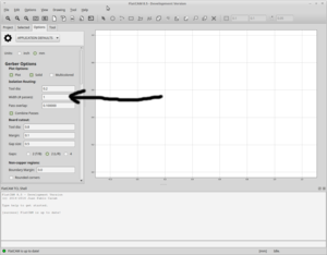

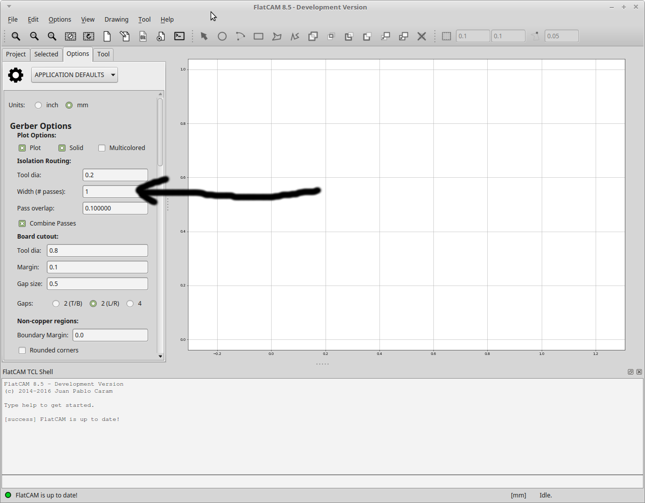

sima8520 писал(а):А кто подскажет как выбирать медь между дорожками, полигонами и др?:
Снимок экрана в 2018-12-12 19-52-30.png (3185 просмотров) <a class='original' href='./download/file.php?id=152501&mode=view' target=_blank>Загрузить оригинал (110.32 КБ)</a>
Увеличивай значение проходов. С каждым новым проходом ширина будет больше на величину Pass overlap

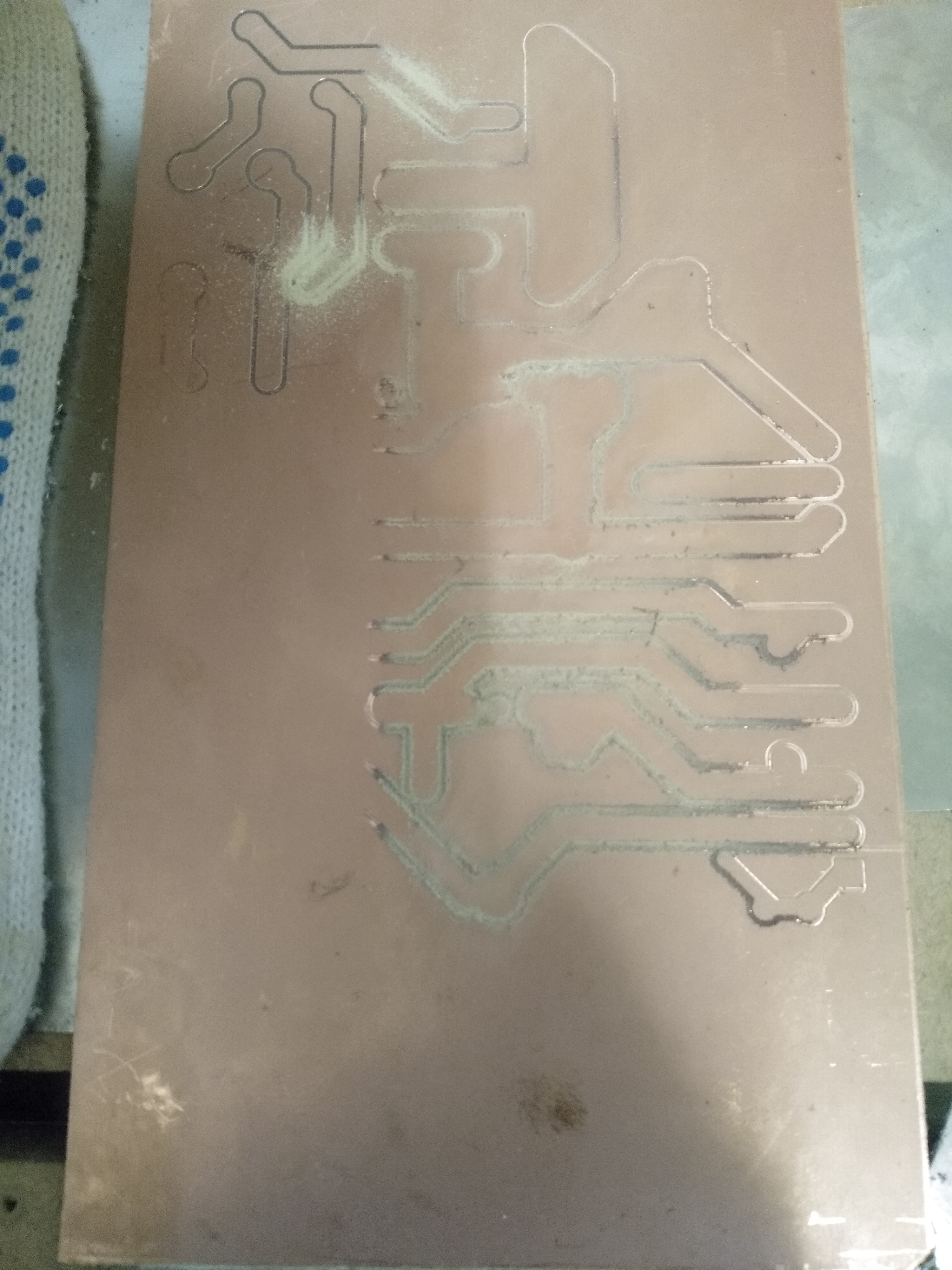

Мужики, у вас у всех адекватно большие платы фрезеруются?
У меня какое то дерьмо выходит. Уже устал бороться, да и не знаю как бороться, три раза пересканировал плату. Размеры ее 175х100, делал 12х9 точек сканирование. И все равно не дорезает медь. Уже 0,05 мм в глубину поставил. Короче заготовку на мусорку можно выбросить

Я не использую слишком много точек сканирования. Обычно не больше 50. Текстолит перед сканированием обрабатываю наждачкой и протираю обезжиривателем или изопропанолом, потому что напряжение на щупе 5В, а как показывает опыт этого иногда не достаточно. И скорость сканирования ставлю около 50-70мм/мин (Ускорение по оси Z 500мм/c2).

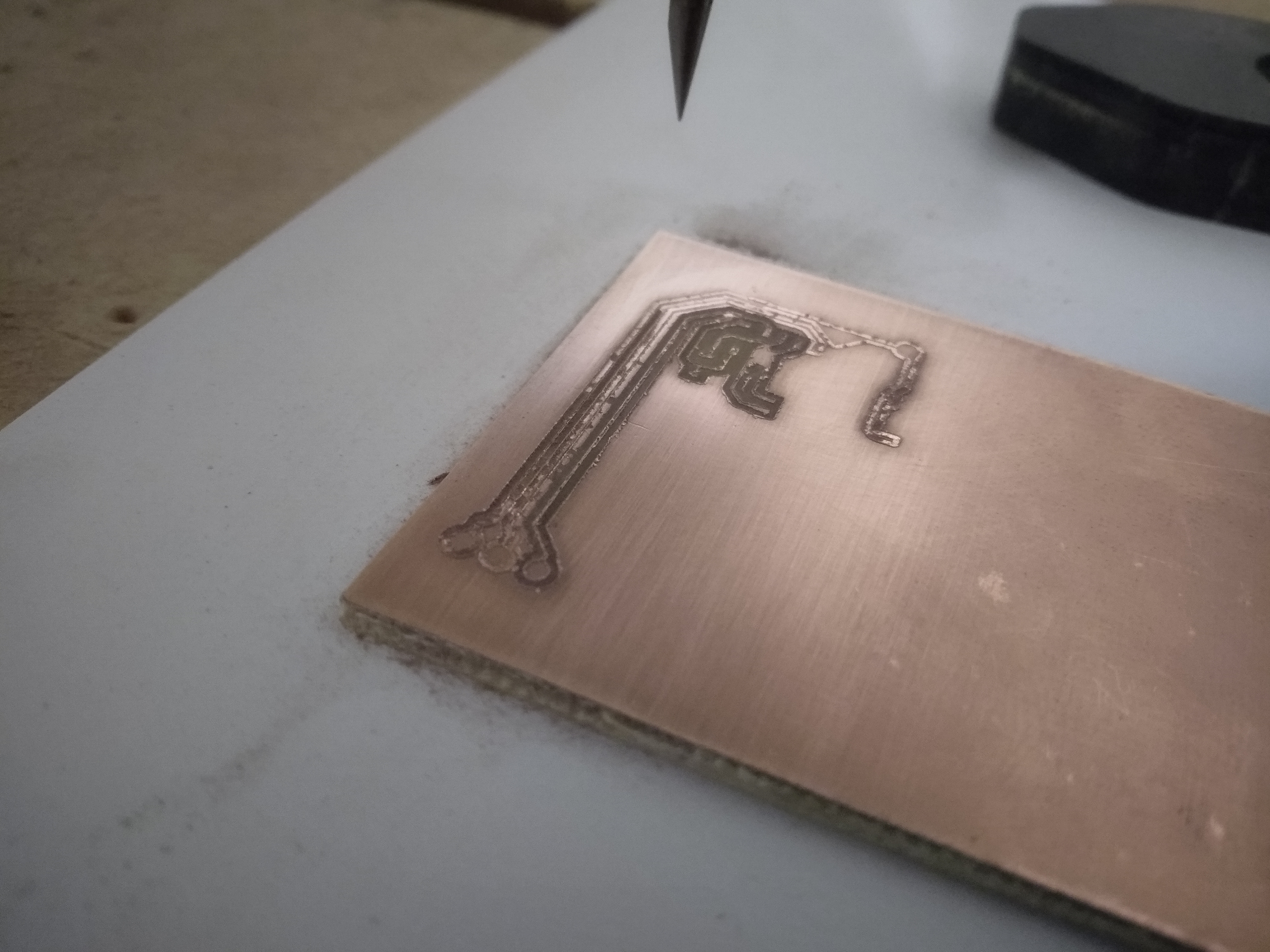

Ещё заметил такую особенность. Есть у меня граверы-пирамидки 0.1мм основание 30 градусов. Так вот, если я использую конический гравер 0.2 30 градусов - всё отлично, если ставлю пирамидку - не дорезает, при прочих равных условиях.
Капец, сегодня какое то проклятие))
Маленькая плата и недорезает или рвет дорожки. Это может программный глюк или луна не в фазе....
IMG_20181212_195131.jpg (3146 просмотров) <a class='original' href='./download/file.php?id=152506&mode=view' target=_blank>Загрузить оригинал (5.56 МБ)</a>
Такое ощущение что граверы тупые, рвут медь. Хотя до этого я ведь сделал плату и с первого раза получилось
Мож кончик скололся?
Я три гравера новых опробовал. Все одинаково режут.
Совсем недавно показывал плату, с первого раза сделал. А сегодня лист А4 текстолита испортил на эксперименты
Чушь какая то....

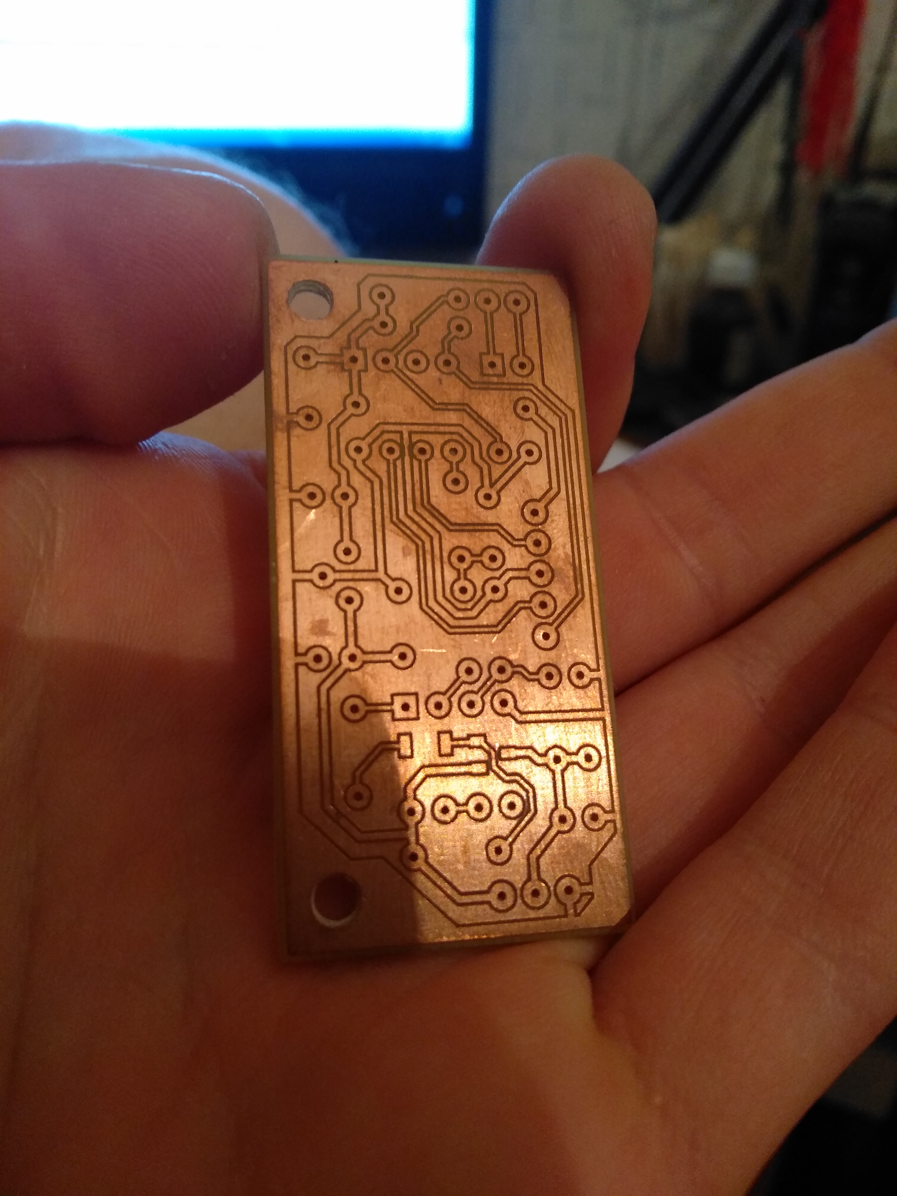

Вот плата сделанная недавно, таким же гравером

sima8520 писал(а):Капец, сегодня какое то проклятие))
Какие режимы резания? Что за программа для компенсации неровности? Осевого люфта в шпинделе нет? Похоже как буд-то кончик отломан. Края рваные.

хреновая жесткость станка.
поставьте индикатор к шпинделю и понажимайте шпиндель пальцем - что покажет?
Ну здрасьте, жесткость хреновая. А плата выше как тогда получилась?)
Сообщения: 5886
sima8520 писал(а):Ну здрасьте, жесткость хреновая. А плата выше как тогда получилась?)
Случайно она получилась, либо в другом положении стола-портала-каретки.
А до нее плата тоже случайно? Две случайности подряд? Может лотерейный билет купить?)

sima8520 писал(а):Я три гравера новых опробовал. Все одинаково режут.
если кончик не отломан - отчетливо виден "расколбас" то есть ширина реза-явно больше кончика.
это же, видно на участках непрорезаной фольги. Если фольга непрорезана - то гравер касается ее самым кончиком - а по факту, дорожка широкая.
"Бой цанги" - это вряд ли, там бы весь шпиндель ходуном ходил.
А "расколбас" на нежестких станках, явление обычное ....
индикатор что показывает?
ЗЫ
я, на нежестком станке, фрезеровал гравером 60 град - меньше шансов сломать
