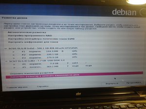

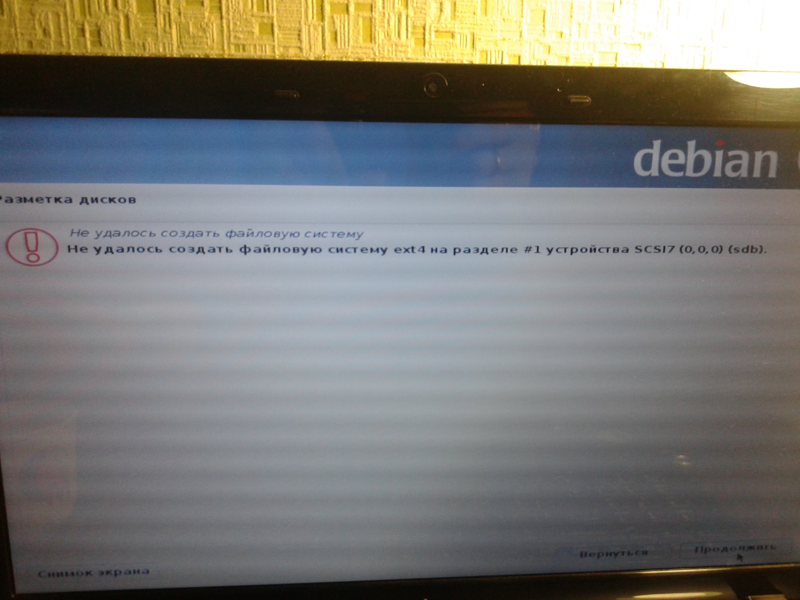

Ребятки, подскажите плизз, решил попробовать на флешку Linux 2.7 установить, что только не пробовал, всякие там автоматические создания разделов, ручные, ставил, удалял, а в итоге все равно одно и тоже показывает. Подскажите в чем может быть причина, что еще я не понял.

потыкайте другие консоли (Ctrl+Alt+F*), емнип на первой (Ctrl+Alt+F1) должен быть подробный лог, что оно делает и чего конкретно не получается.
безумная идея насчет device or resource busy - вы, случаем, не с этой же самой флешки установщик загружаете?

нене, поставить на ту же флешку, с которой идет установка, не получится) втыкайте вторую.

нет второй)) Решил проверить, удалил с флешки все, чтоб грузить было нечего, с виртуального сдрома загрузил, он мне говорит что на сдром не могу ствить и выбрать нечего.
А с флешки грузить и на флешку устанавливать, это именно то что я и делал, не работает у меня, фото выше.

короче.
den_sibirskiy писал(а):так что, флешка фиговая?
нет. Смотрите, что вы, как понимаю, пытаетесь сделать: заливаете тем или иным способом установочный образ на флешку, загружаетесь с нее, потом в установщике пытаетесь эту же флешку разбить на разделы и отформатировать. Этого не выйдет - она в сей момент используется, на ней лежат компоненты инсталлятора и куча пакетов, каковые будут в дальнейшем устанавливаться в систему.
т.е. изменять раздел, на котором лежит установщик, не выйдет.
что вы подразумеваете под "с виртуального сдрома загрузил" неясно.
если нет второй флешки, и трогать жесткий диск нельзя, я вижу два варианта.
Один - штатный, требует наличия второго работоспособного компа, интернетов на нем и сети между ним и целевым. На втором компе поднимаем сервер сетевой загрузки, раздаем им дебиановский образ netboot, грузим целевой комп по сети.
Способ второй требует некоторых извращений. Не то чтобы я так делал, но из опыта прелюбодейства с линуксами он видится осуществимым. По порядку:
1) переразбиваем флешку. Создаем на ней раздел такого объема, чтобы туда поместился образ установщика (пары гигабайт должно хватить). Остальное место оставляем неразмеченным, либо создаем еще один раздел для целефой системы. Форматируем первый в fat.
2) берем unetbootin, им разворачиваем образ инсталлятора на первый раздел флешки.
3) грузимся с флешки.
4) при разметке дисков не трогаем первый раздел, все манипуляции проводим с неразмеченным остатком или с другим разделом.
5) ставим на новые разделы систему
возможно, потребуется некоторое рукоприкладство в момент разметки.
