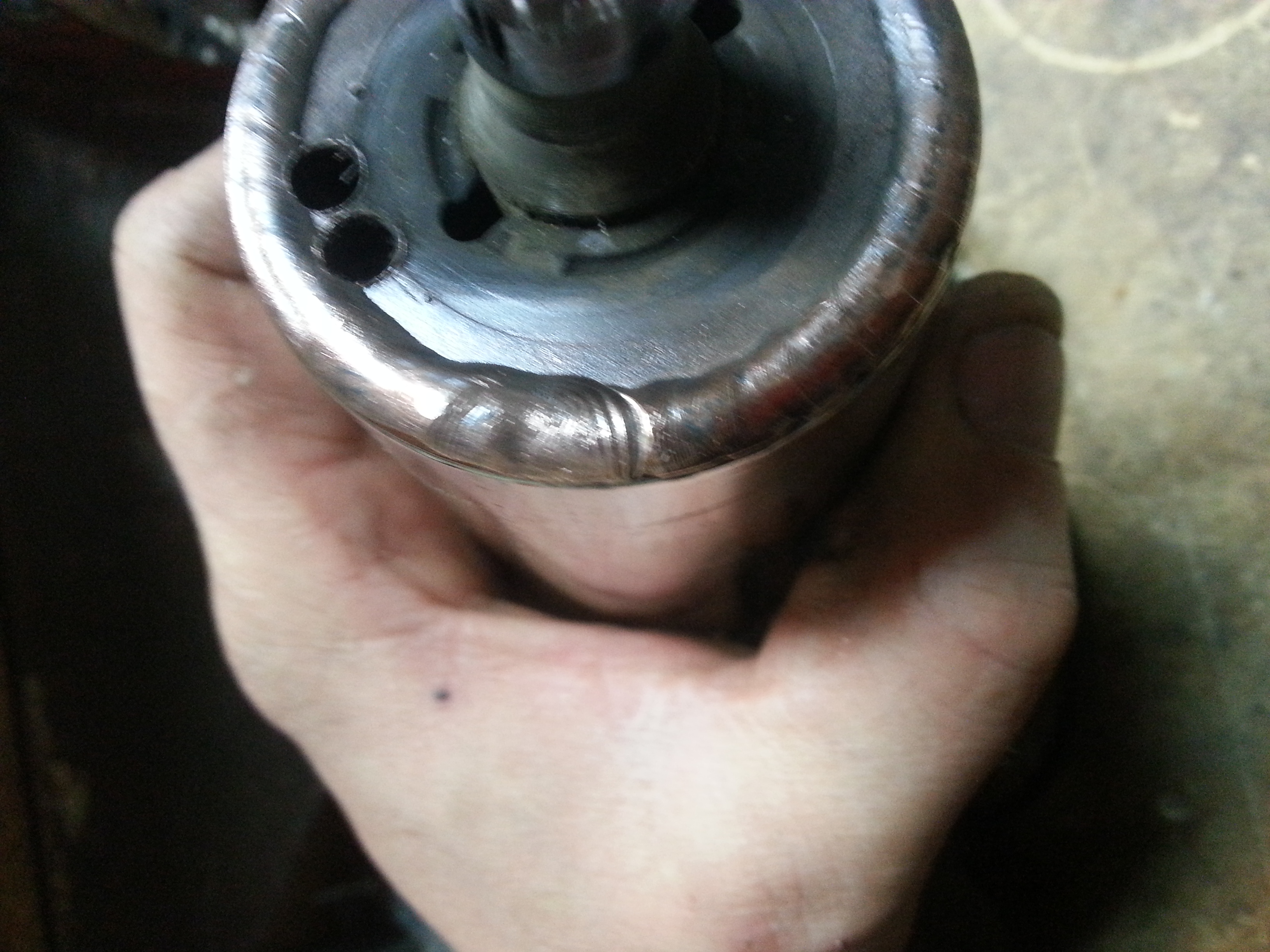

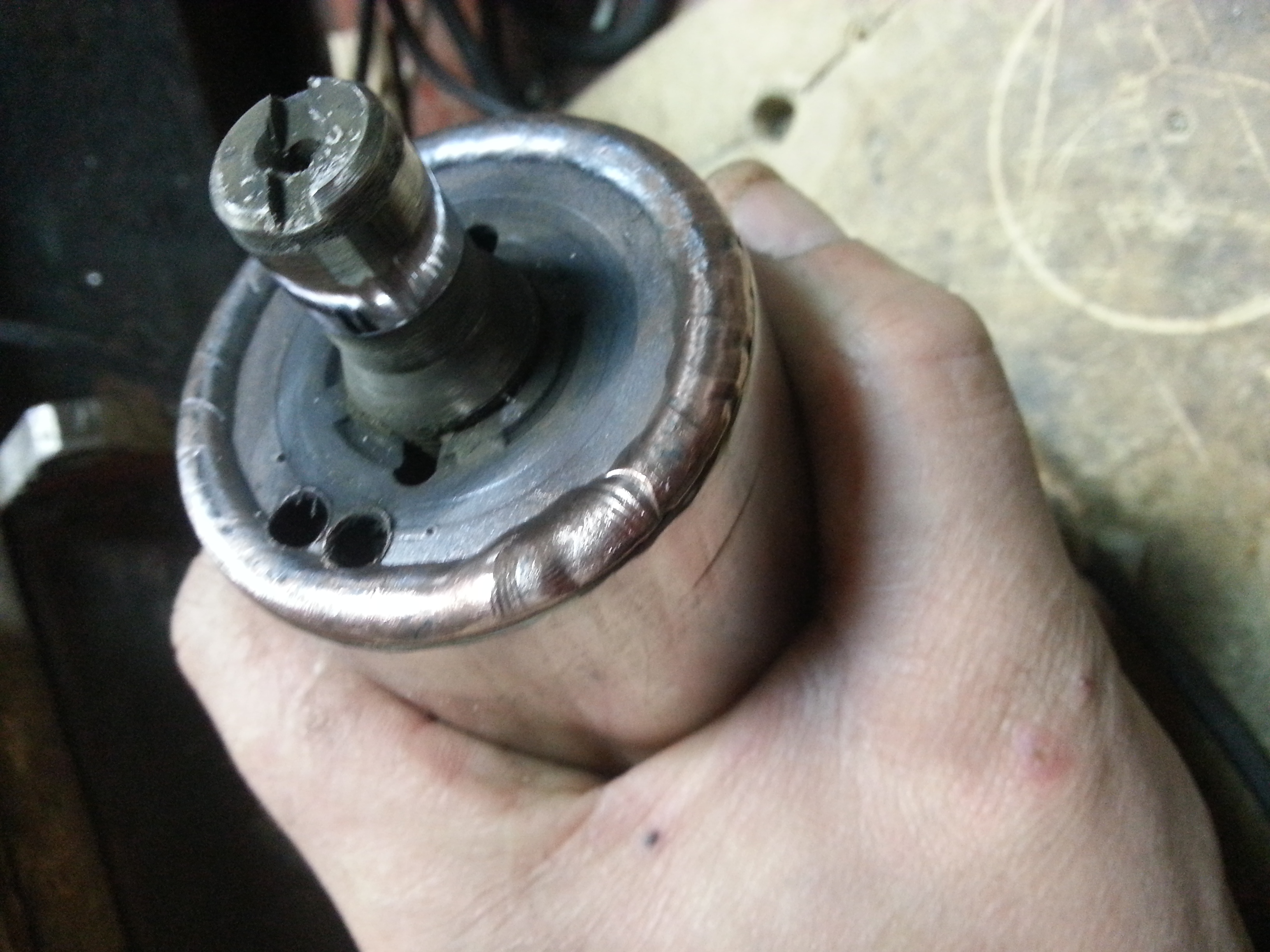

UAVpilot писал(а):Ничего похожего на "аргон" - либо обычная "пайка" медью, либо вообще "заливка". Судя по конструкции ротора скорее последнее, не удивлюсь, если там разновидность латуни.
Телефон не передает так цвета. Но красный металл по идее медь. Видно своим телом варили.
20181031_074901.jpg (5597 просмотров) <a class='original' href='./download/file.php?id=149543&mode=view' target=_blank>Загрузить оригинал (2.03 МБ)</a>
20181031_074829.jpg (5597 просмотров) <a class='original' href='./download/file.php?id=149544&mode=view' target=_blank>Загрузить оригинал (1.84 МБ)</a>
Re: Ремонт китайских шпинделей
Очень похоже на обычную сварку горелкой с присадкой. Если оно действительно в воде живёт, то там не медь, а сплав на её основе, медь моментом в зелёную труху превратится.
UAVpilot писал(а):Если оно действительно в воде живёт, то там не медь, а сплав на её основе, медь моментом в зелёную труху превратится.
Медные водопроводные трубы в труху не превращаются.
Что до электрохимической коррозии, то в паре медь-железо страдать будет железо. Скорее всего там на ротор пущен какой-то коррозионно-стойкий ферромагнитный сплав.
Ещё как превращаются, особенно там, где в воде есть всякие примеси или растворён воздух, которого в проточной воде предостаточно. Не думаю, что этот насос спроектирован только для питьевой воды...
