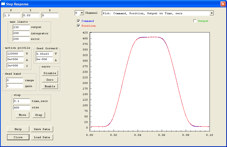

а что такое S-разгон/торможение?
график изменения положения во времени?
вот такой?

Duhas, чей график?

Касательно графика да.
Если применительно к профилю движения оси, то должен присутствовать параметр рывок/jerk. Позволяет ускорению достигать заданного значения с течением времени, а не одномоментно. Чтобы не было ударов.

Kupfershcmidt писал(а):Duhas, чей график?
с мануала КЛОПа
