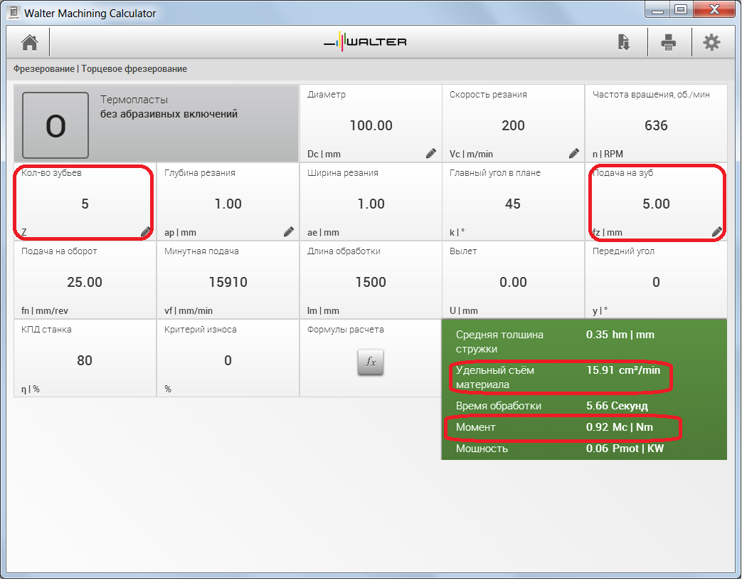

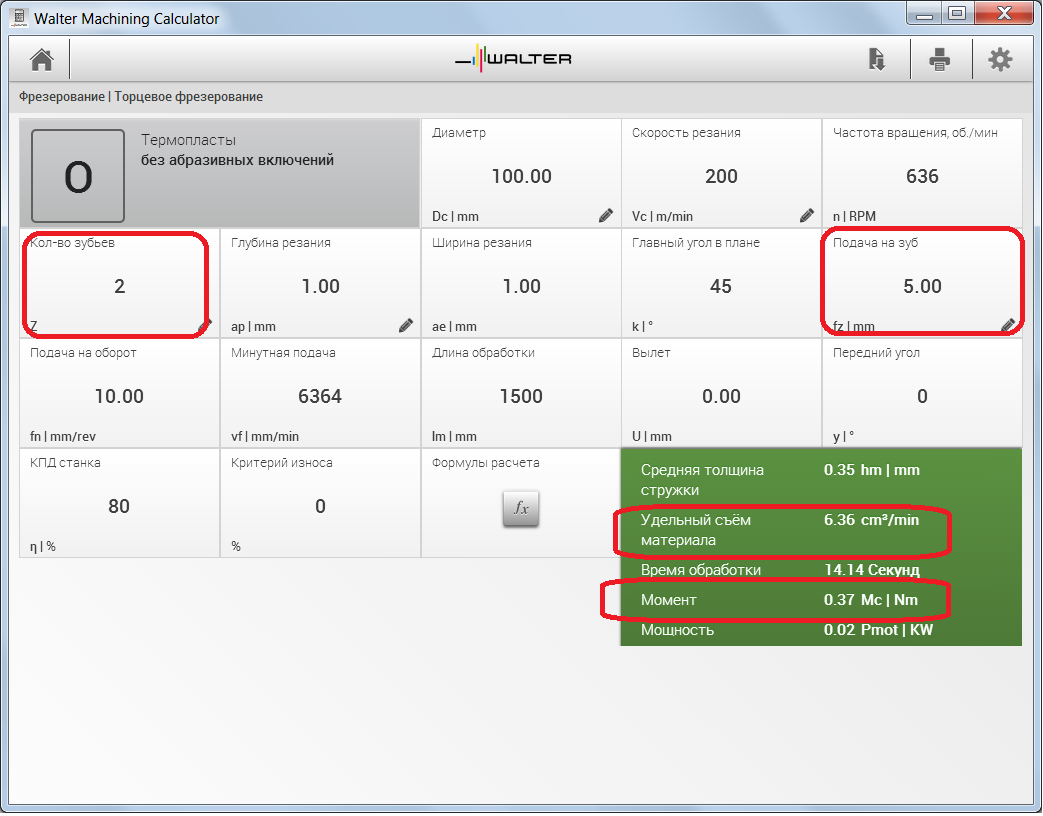

До 4 зубов практически не меняется нагрузка на шпиндель при равной подаче на зуб.
Re: Сковородочка
SVP писал(а):При одинаковой подачи на один зуб с чего-бы требовалась большая жесткость ?
SVP писал(а):Но тогда каждый из них будет снимать меньше материала....
Для того чтобы обеспечить ОДИНАКОВУЮ подачу на зуб, с увеличением зубов нужно будет увеличивать подачу. Вырастит нагрузка на шпиндель. От этого и нужно больше жесткость станка
С увеличением зубов, но одинаковой подаче на зуб - растет момент шпинделя, и удельный съем материала.

Момент подозреваю там усредненный весьма указан, как-то я очень не уверен, что он имеет отношение к нагрузке на станок и жесткости.
Имеем к примеру однозубый и двузубый инструмент.
Однозубый 50% времени дает нагрузку 0, пока зуб в воздухе крутится, в результате у тебя момент 10 единиц.
Двузубый режет то одним зубом то вторым, и момент 20 единиц.
И что, ты будешь мне пытаться доказать, что для однозубого нужен какой-то другой менее жесткий станок, чем для двузубого ?
Что от того, что часть времени зуб не работает, как-то можно сэкономить на жесткости для времени когда работает :) ?
Да у тебя просто станок 50% времени ничего не делает, вот и вся "выгода". А вторые 50% работает на полную.
А в двузубом варианте работает на полную постоянно, но вовсе не на полную*2
