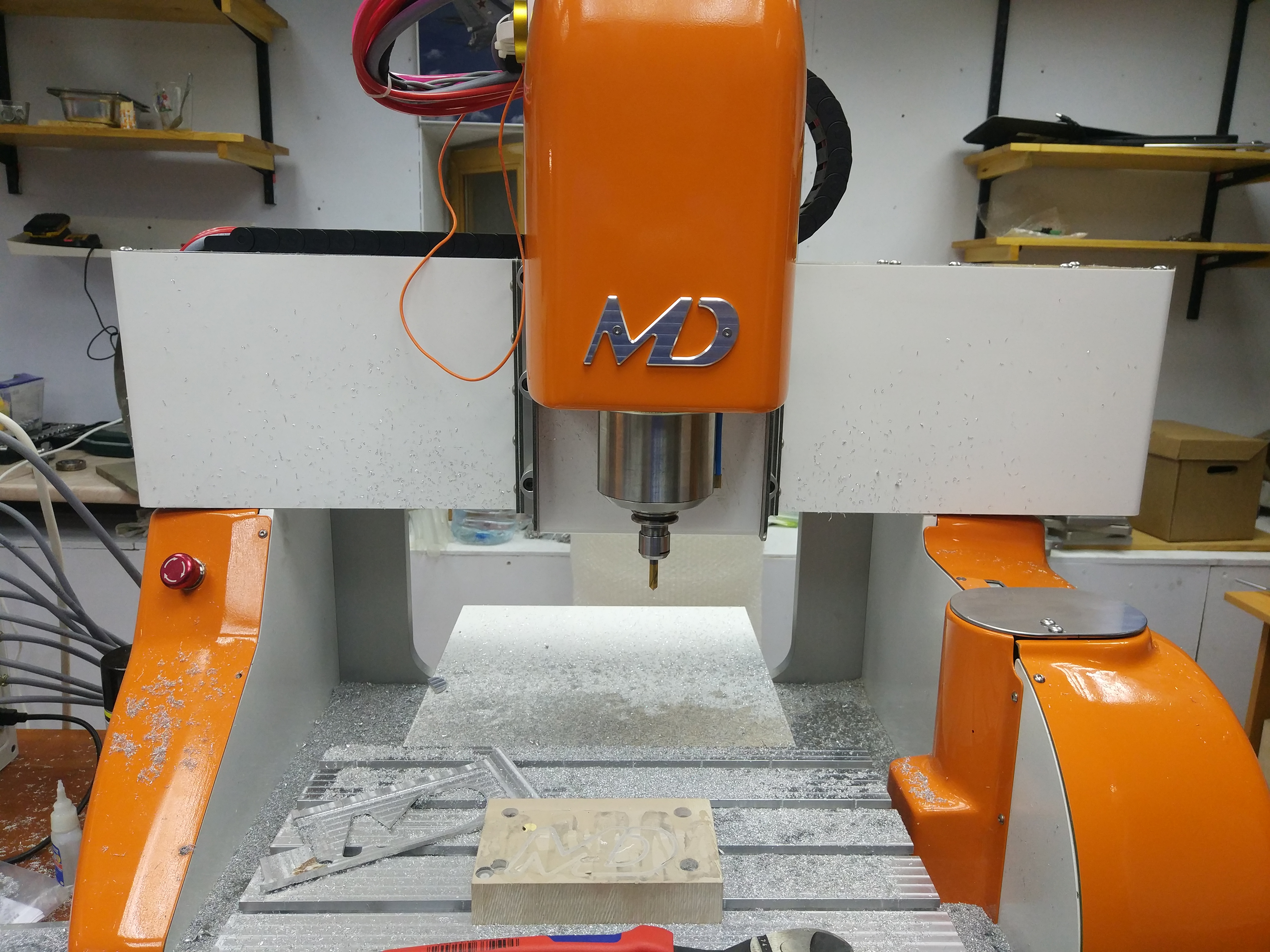

Первая стружка однако. https://youtu.be/oO-bT8nzZFk
Обнижение барабана.

Чё так слабенько?
Re: Мелкий+ 400х300х150 с автосменой
Боюсь запароть барабан. И закреплен он на соплях.
дырку ШД барабана закрой

sima8520 писал(а):дырку ШД барабана закрой
если ты о дырке вала шаговика, то совет дельный, у меня как то в поворотку в шаговый сзади насыпало стружки и коротнуло к хренам, шаговику то что, а вот драйвер выгорел.
О ней радимой)
Не думаю что за одну пилежку туды смертельно налетело а в конечном виде весь мотор закрыт.

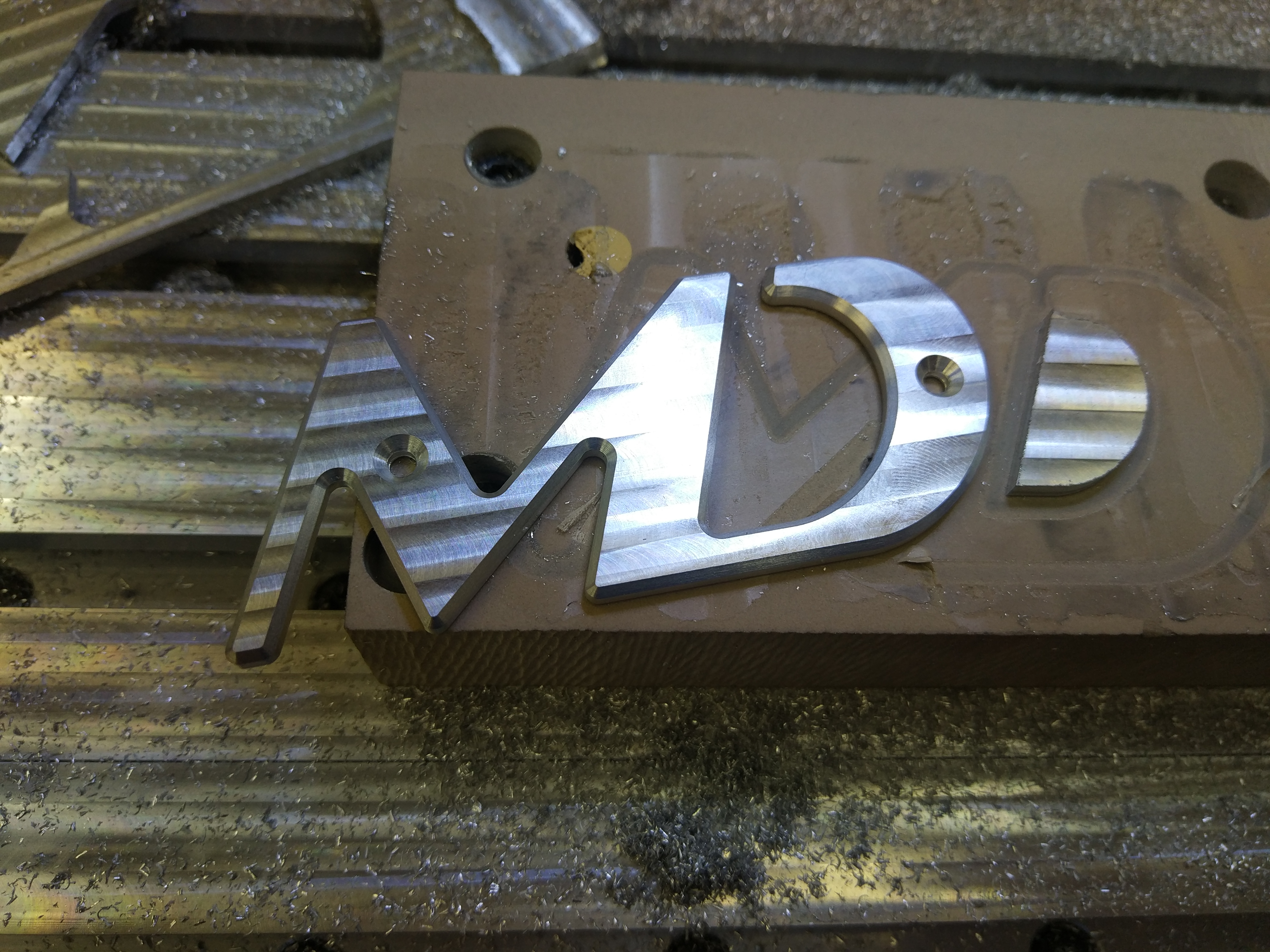

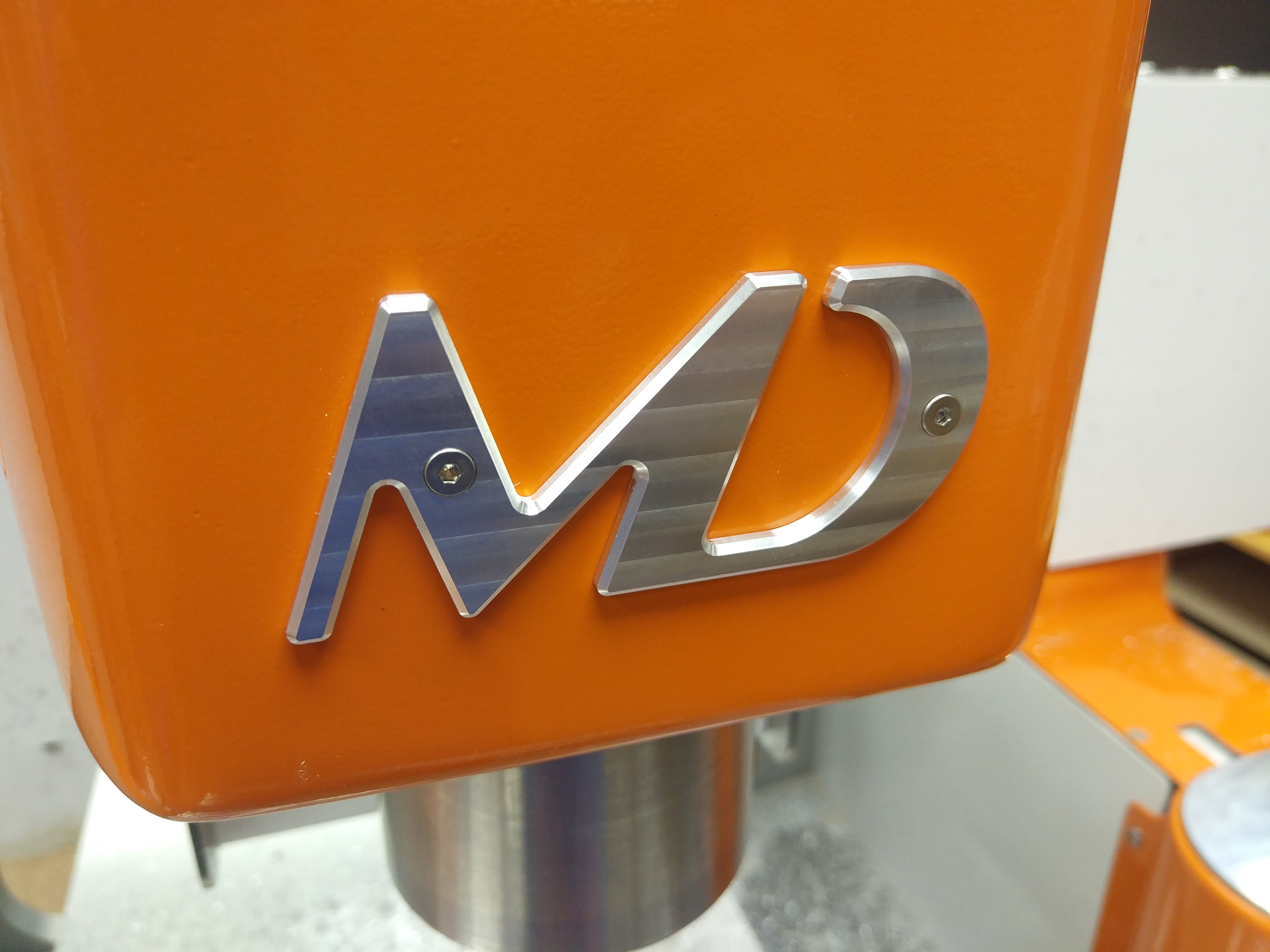

Ну вроде запустил пилит и меняет инструмент. Простенькую детальку на 4 инструмента сделал. Завтра повторю и сниму видосик.
Сообщение Лодочник »
Чет не смотрятся винты на логотипе, ИМХО.
Ну какбы да. Над делать потоньше и на скотч лепить.
