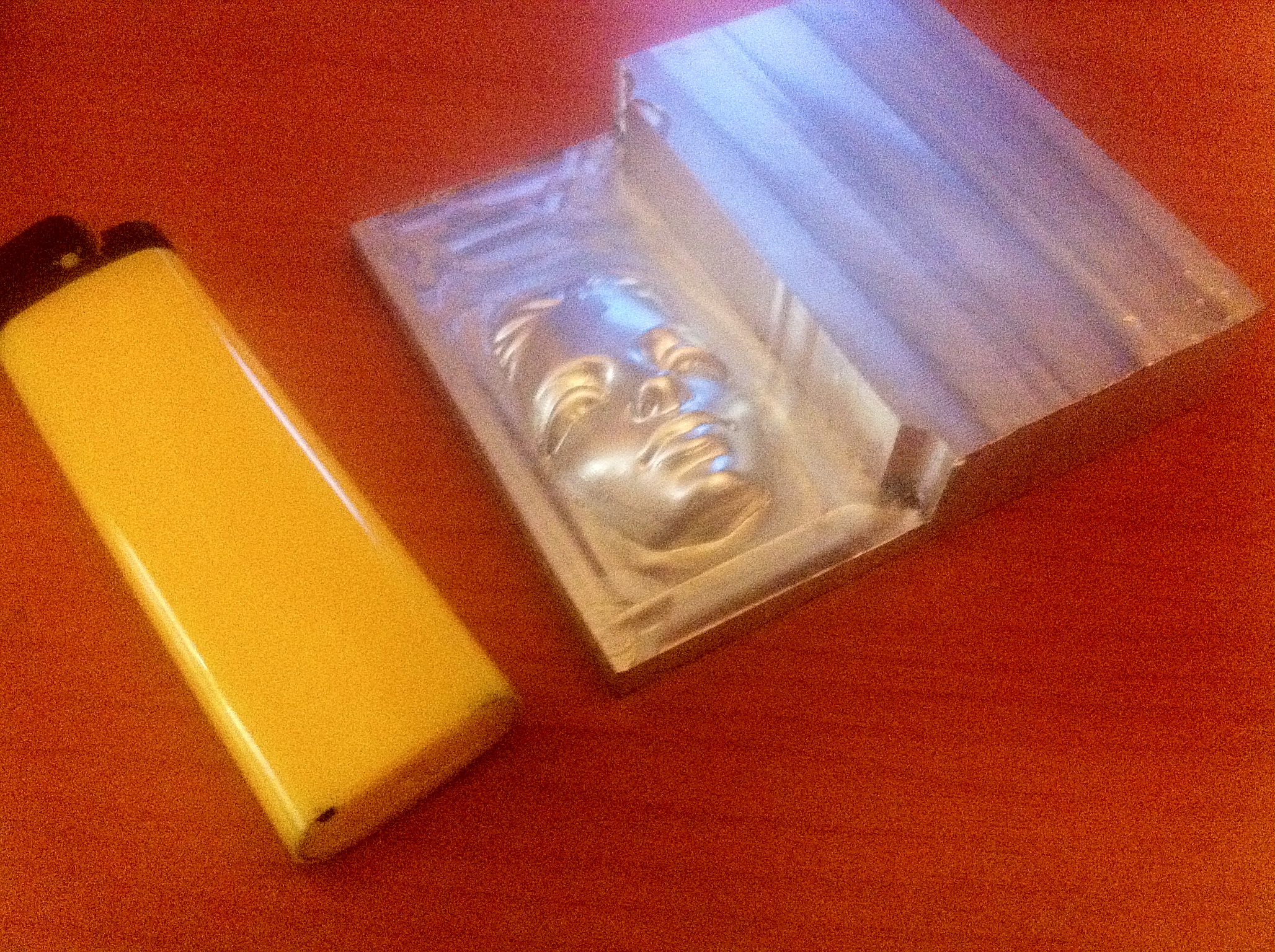

frezeryga писал(а):Опять оторвало. Возьми уп где сьем 0.5мм и щупай заготовку если горячая тормози на паузу и дай остыть.
Макс! Это все понятно. На своих режимах сделал бы без проблем. Но вот приклеить 55x75x20мм заготовку и на этих режимах обработать! Я хочу видеть своими глазами. По миллиметру врезание и нагрев. Тут по любому сорвет. Я на 4мм утопил, до конца черновую не обрезал по профилю и все равно вытянуло из кармана заготовку. Вытянуло чистовой фрезой. Я еще и отверстий в подложке сделал и на шпаклю усадил. Но от нагрева сорвало.
Ну и фреза для чистовой конечно не то, что нужно.

frezeryga писал(а):Возьми уп где сьем 0.5мм и щупай заготовку если горячая тормози на паузу и дай остыть.
Что мне щупать. Ты скажи: с такими параметрами резал именно такую заготовку или плиту побольше клеил? Хотелось бы увидеть.

И он приклеил 75x55x20 кусочек дюраля и без перерывов по миллиметру черновая, а затем менял на шарик и три чистовых? Или как?
Re: 400х300х100 открытый проект
Заготовка была больше но ненамного на 20мм гдет. Я работаю с обдувом а кирил остывает на паузе.

Это видел. Значит я хреново клею. И фрезы китайские дерьмо.
Температуру контролируй и маслом слегка смазывай чтобы не налипало. Возможно отрыву способствует вибрация потому бери уп по 0.5

Взамен такую выложу (на ней тренируюсь)
Чистовая конус 0.5,шаг 0.05 вроде был - 800кб
жкод где-то есть,если надо
Качество не очень фото...быстро саму железку не нашел
Я в основном клею на дюраль или железо, тепло хорошо уходит
Если на пластике или деревшке, то греется сильнее

на заготовке еще меньшей, оймашем почти по 5мм снимал, и ничего. Скорее всего не зачищаешь перед приклейкой.

MGG писал(а):на заготовке еще меньшей, оймашем почти по 5мм снимал, и ничего. Скорее всего не зачищаешь перед приклейкой.
Можно и десять в глубину. Только на зуб сколько? 0,002мм?

MGG писал(а):Скорее всего не зачищаешь перед приклейкой.
Да все зачищаю. Разница температуры. Дерево плохо отводит тепло.
И я на висячих валах по 5мм снимал. Ради интереса. Жесткость никакая, но снимал

У меня было под 10 мм , подача на зуб 0.06 для 10 мм кукурузы

shalek писал(а):жно и десять в глубину. Только на зуб сколько? 0,002мм?
0.3

nik1 писал(а):У меня было под 10 мм , подача на зуб 0.06 для 10 мм кукурузы
На видео выше 5мм подача на зуб 0,05мм
