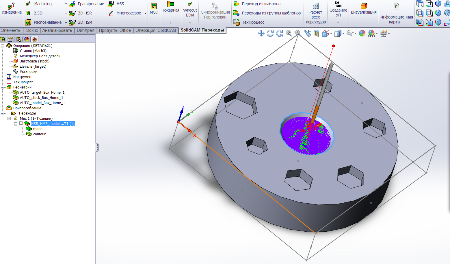

thor_nsk писал(а):Уважаемые, помогите советом. Необходимо в солидкаме обработать конусное углубление (на поверхности радиус больше, на дне меньше). Никак не могу подходящую операцию/стратегию найти. Получается в результате цилиндр и все.

Я попробовал обычную 3Д-обработку, 3Д-аймашиниг, 3D HSR, 3D HSM - везде у меня одна и та же проблема, при задании геометрии не могу выделить только углубление. Там всего три варианта - Both, Surface, Solid. В первом и третьем случае выделяется сразу вся деталь. Во втором выделение нужного мне участка не считается за выделение геометрии :wik:
Вот деталь:

Поискал на тытрубе уроки с использованием 3D HSR и 3D HSM, так эти редиски не показывают как выделяли нужные участки, а использовали заранее заготовленные стратегии обработки и только показывали как эффективно ходит фреза. Подозреваю, что я как-то неправильно пытаюсь выделить нужный мне участок. Но как сделать это правильно я найти не могу.

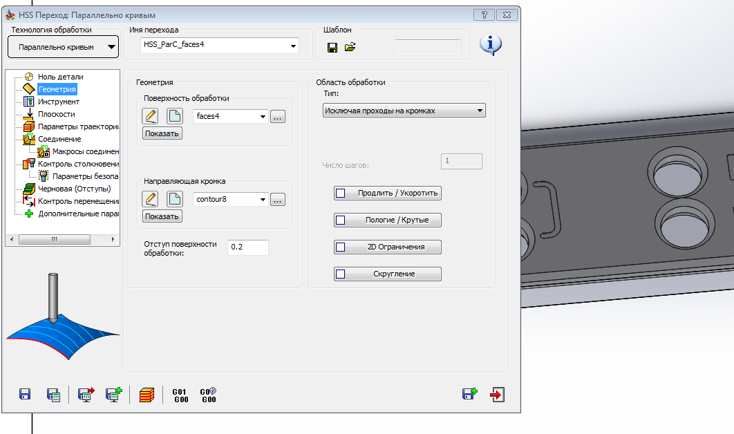

Re: SolidCAM
Вообще там несколько стратегий на выбор
В основном указывается Фэйс и направляющая кромка(и)
Смотрите окошко геометрия и в нем уже выбираете нужный вариант
Пыс , это про hss , она попроще

Re: SolidCAM

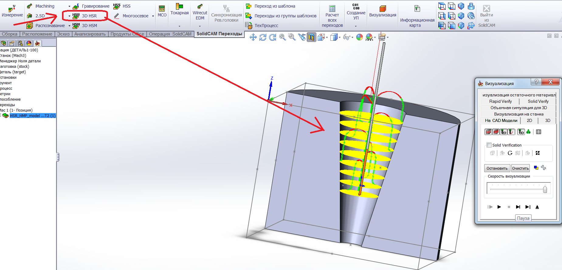

Делается так:
1. выбираем операцию как показано стрелкой и тыкаем мышкой где показано стрелкой
01.png (5300 просмотров) <a class='original' href='./download/file.php?id=37203&mode=view' target=_blank>Загрузить оригинал (260.83 КБ)</a>

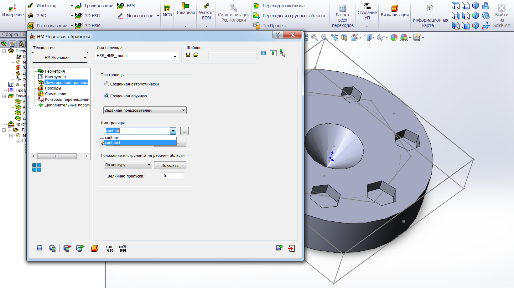

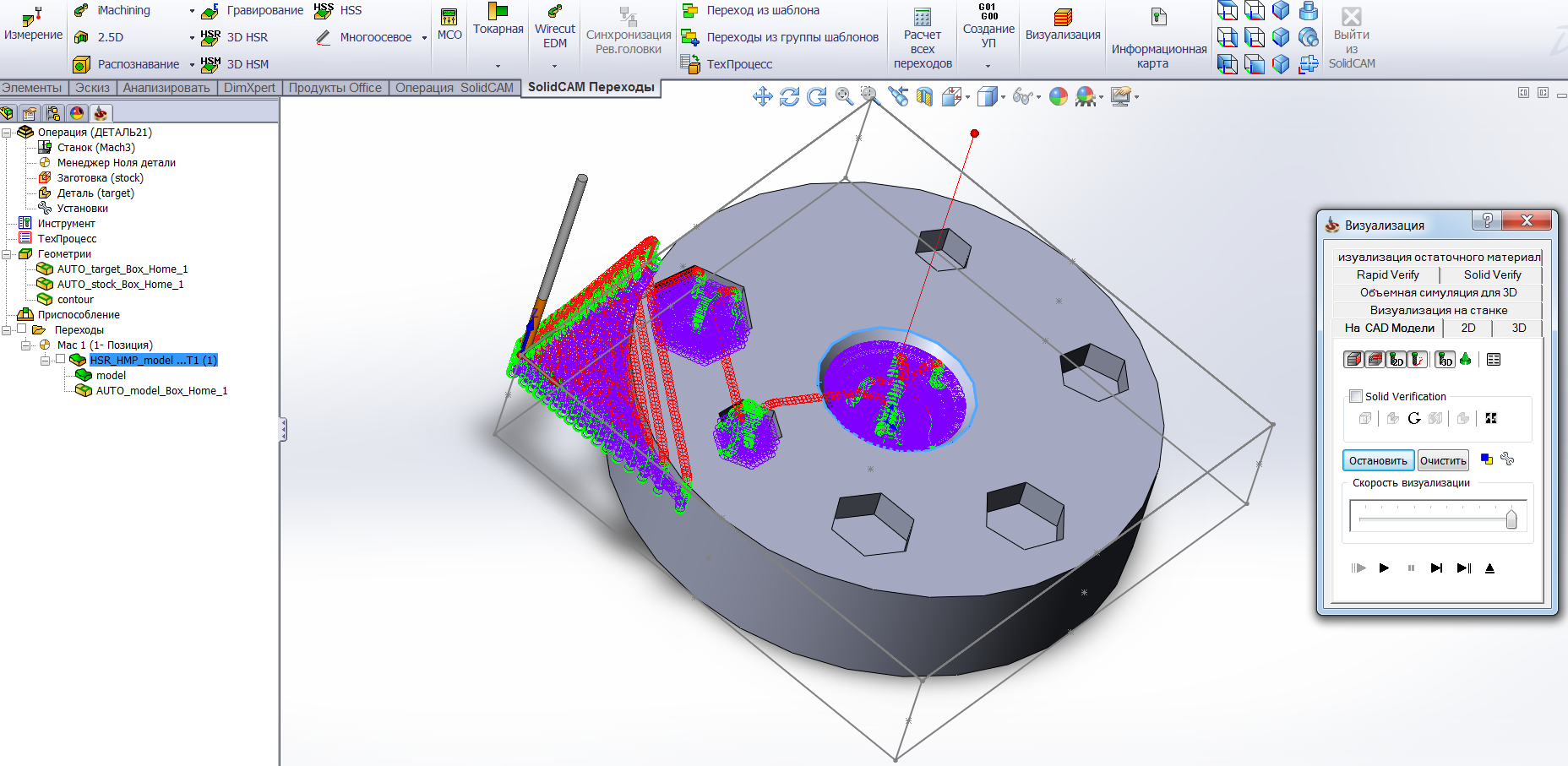

2. получается то что ты описываешь - обрабатывается вся деталь :pssdoff:
02.png (5300 просмотров) <a class='original' href='./download/file.php?id=37204&mode=view' target=_blank>Загрузить оригинал (385.54 КБ)</a>
3. задаем ограничение обработки (эт от МастерКама привычка)
03.png (5300 просмотров) <a class='original' href='./download/file.php?id=37205&mode=view' target=_blank>Загрузить оригинал (260.38 КБ)</a>
4.и усе дальше границы заданной не лезет :roll:
04.png (5300 просмотров) <a class='original' href='./download/file.php?id=37206&mode=view' target=_blank>Загрузить оригинал (323.25 КБ)</a>

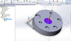

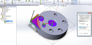

Re: SolidCAM

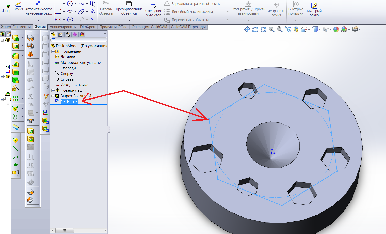

Или рисуем на детали границу обработки (эскиз в Солиде - выходим из Эскиза и Солида)
05.png (5300 просмотров) <a class='original' href='./download/file.php?id=37207&mode=view' target=_blank>Загрузить оригинал (309.09 КБ)</a>

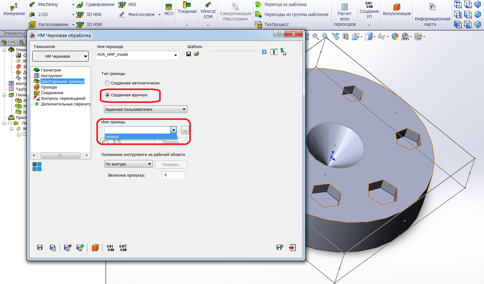

выбираем другу границу
06.png (5300 просмотров) <a class='original' href='./download/file.php?id=37208&mode=view' target=_blank>Загрузить оригинал (281.4 КБ)</a>
и все дальше заданной границы СолидКам не лезет :roll:
07.png (5300 просмотров) <a class='original' href='./download/file.php?id=37209&mode=view' target=_blank>Загрузить оригинал (329.8 КБ)</a>

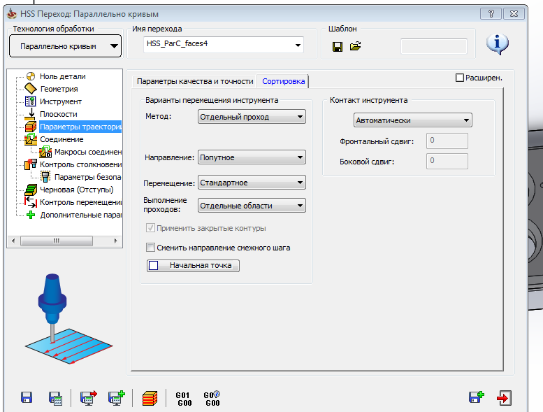

thor_nsk
Сообщения: 16
Зарегистрирован: 16 ноя 2014, 20:12
Re: SolidCAM
Сообщение thor_nsk »
nik1, попробовал вашу рекомендацию. Обрабатывает нужный мне элемент, но спускается не радиально, а параллельно стенкам. Поигрался с параметрами, но так и не добился желаемого результата. Но все равно спасибо за помощь.
aftaev, а вот ваш мануал помог осуществить задуманное. Все получилось. Премного благодарен :beer_blow:
