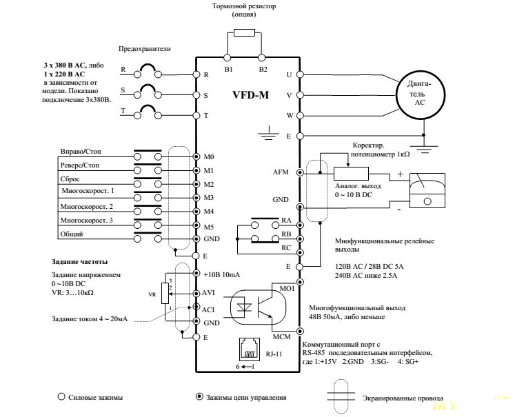

В частотнике есть реле для этого .
Re: USB Motion Card STB4100
Добавлено: 29 дек 2020, 21:10
Nikopol70
гражданинъ писал(а): 29 дек 2020, 21:03 В частотнике есть реле для этого .
Опа... я такое и не знал...

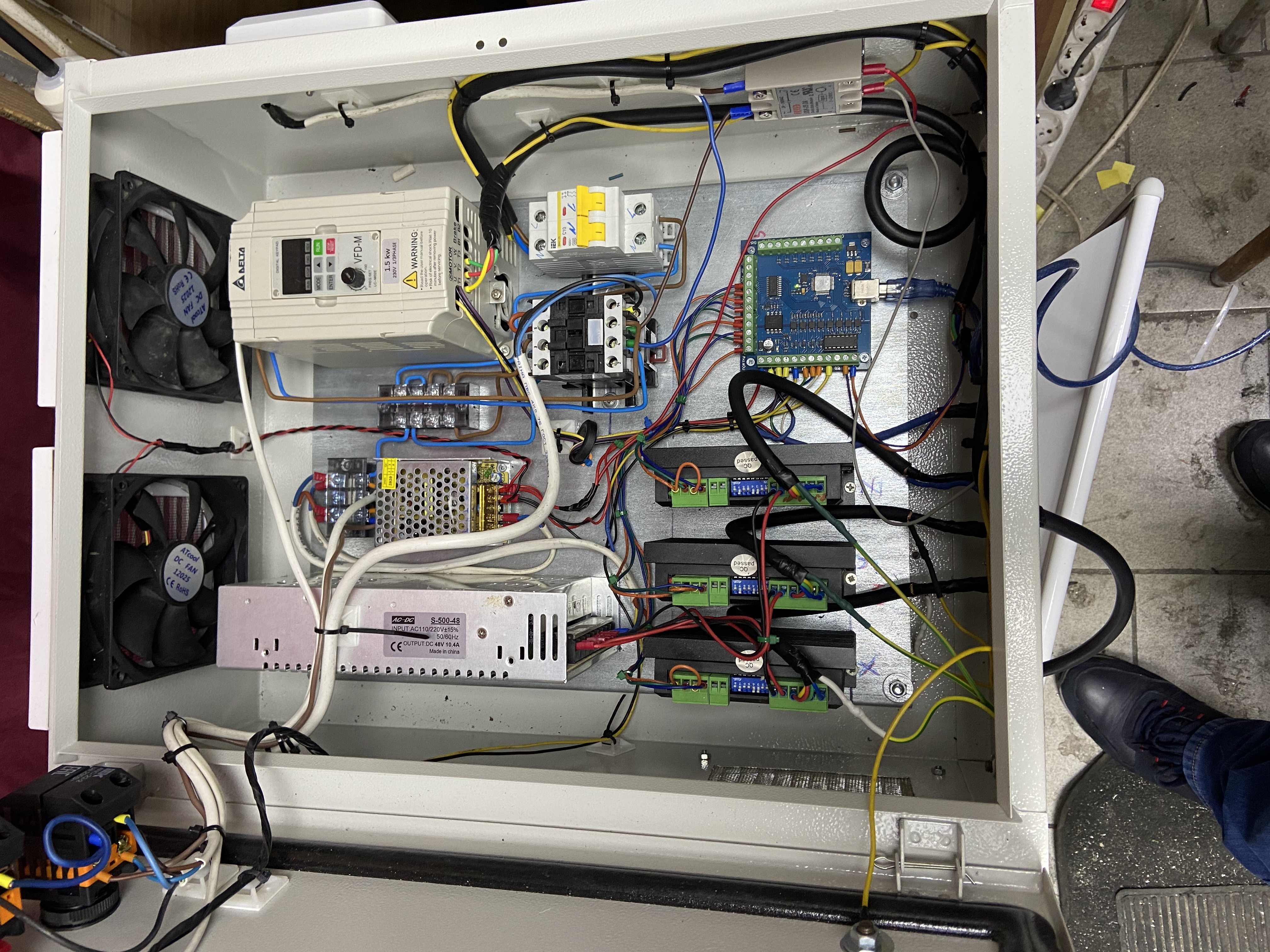

Вот мой
35C73CBD-5E2F-4892-8B8A-9D97A02601E1.jpeg (1799 просмотров) <a class='original' href='./download/file.php?id=190442&mode=view' target=_blank>Загрузить оригинал (93.8 КБ)</a>
Я так понимаю нужно использовать Контакты RA-RB-RC
Добавлено: 29 дек 2020, 21:12
гражданинъ
RA RC замыкается RB размыкается .Но настроить надо по мануалу частотника.
Добавлено: 29 дек 2020, 21:28
Nikopol70
гражданинъ писал(а): 29 дек 2020, 21:12 RA RC замыкается RB размыкается .Но настроить надо по мануалу частотника.
По мануалу разобрался как его настраивать
Там для активации реле 24 вариации
Как по опыту лучше организовать включение помпы охлаждения шпинделя? Я думал сделать что бы охлаждение включалось с включением частотника? Или с включением шпинделя?

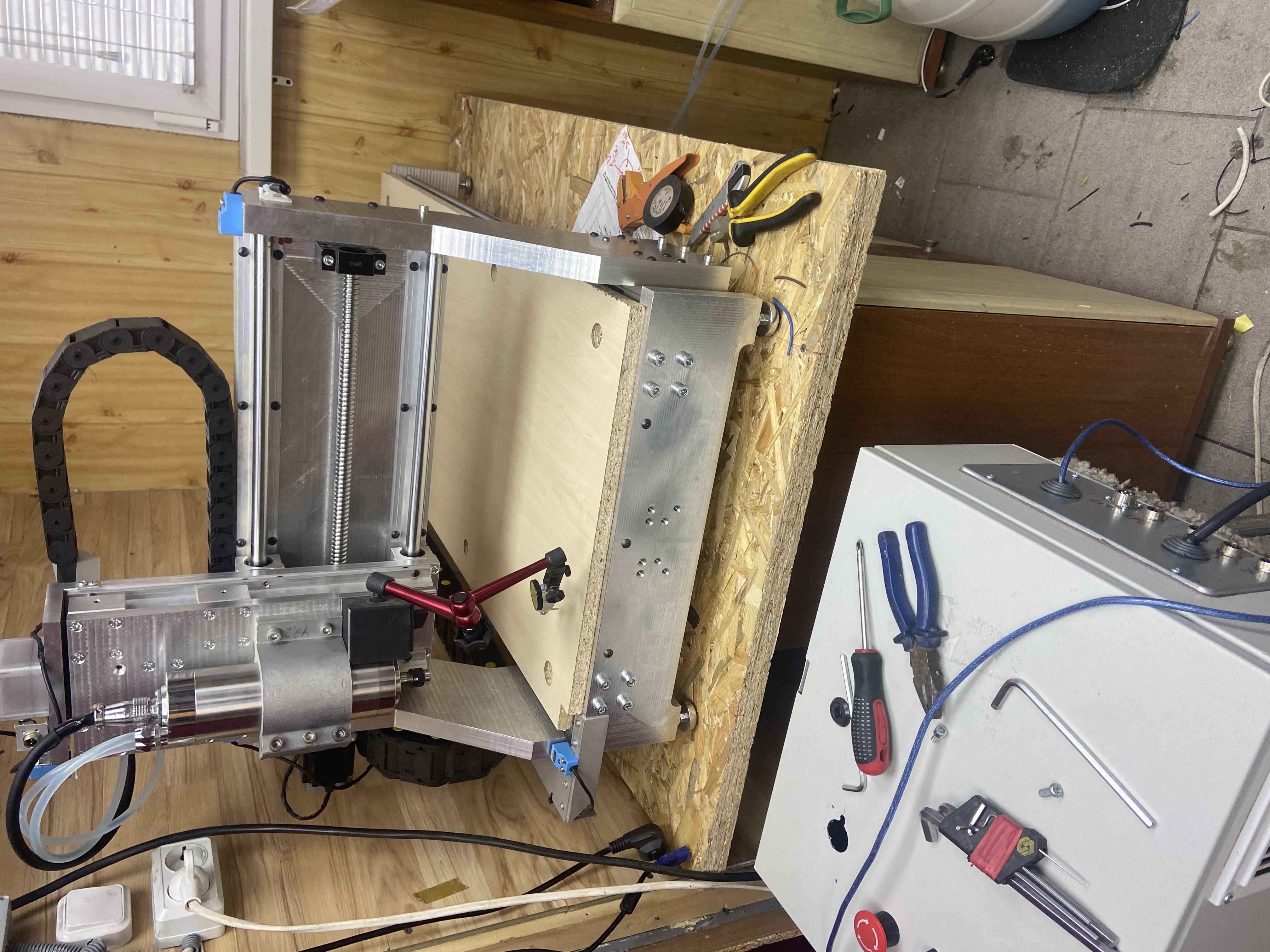

Вот мой станок, шёл к нему три года после г и палок.
B397DE8D-7AEC-4C6D-A97D-A7804A6CA171.jpeg (1768 просмотров) <a class='original' href='./download/file.php?id=190453&mode=view' target=_blank>Загрузить оригинал (3.84 МБ)</a>
B17E0FF4-AC4B-49F8-A7FC-273E3CECEF62.jpeg (1768 просмотров) <a class='original' href='./download/file.php?id=190454&mode=view' target=_blank>Загрузить оригинал (3.5 МБ)</a>
8D87F29C-360D-4243-A199-80EA2E54C419.jpeg (1768 просмотров) <a class='original' href='./download/file.php?id=190455&mode=view' target=_blank>Загрузить оригинал (3.24 МБ)</a>
Осталось дело за малым - стол - пока праздники и денег нету, положу лист дсп
Потом хочу из профиля сделать
Сделал стол, прицепил индикатор
Завтра буду катать смотреть что вышло
Потом ровнять стол
D377598F-5EAA-4A52-BEC9-18AC7C7046CF.jpeg (1738 просмотров) <a class='original' href='./download/file.php?id=190466&mode=view' target=_blank>Загрузить оригинал (3.36 МБ)</a>
B3CF0819-0F61-45B4-98F8-9287075392CC.jpeg (1738 просмотров) <a class='original' href='./download/file.php?id=190467&mode=view' target=_blank>Загрузить оригинал (3.67 МБ)</a>

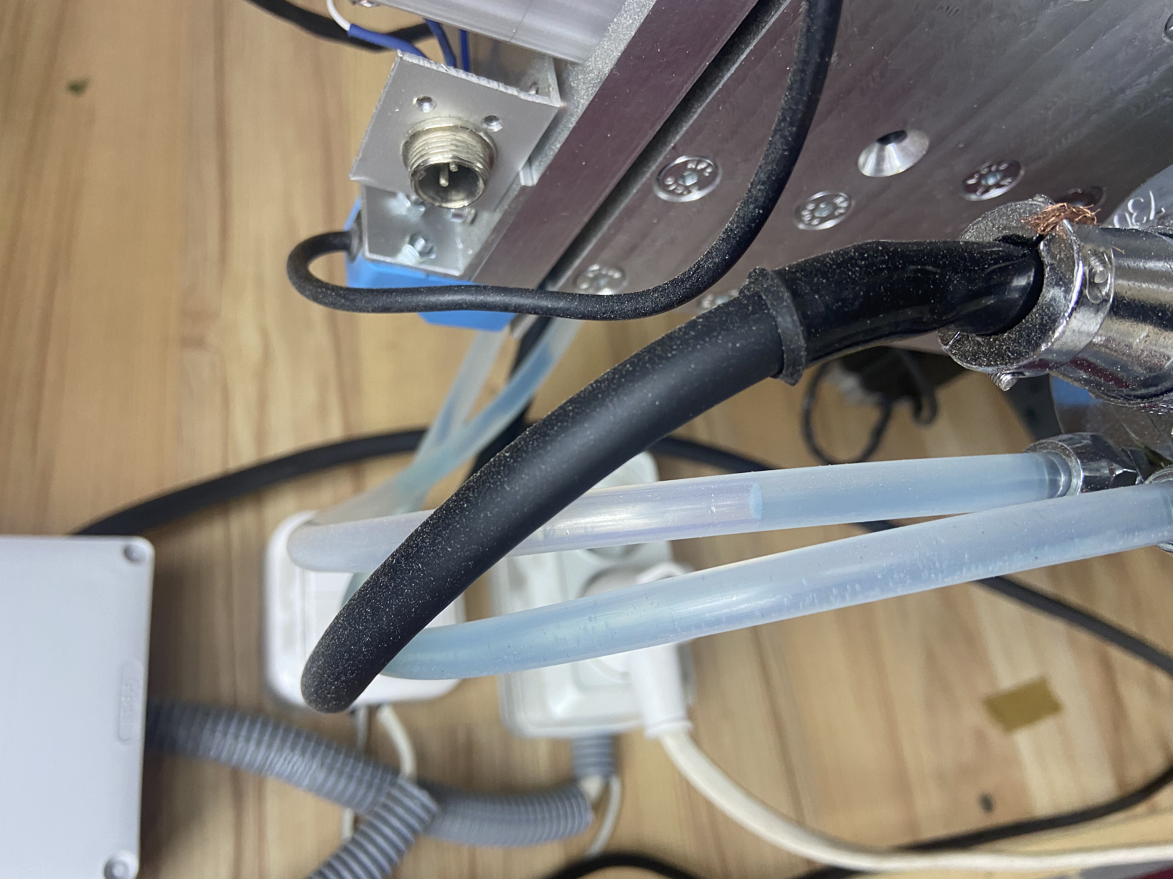

Вот что ещё хотел спросить
После отключения помпы охлаждение, жидкость помалу уходит, видно на фото
Есть смысл поставить обратный клапан?
И нужен ли фильтр?
F9559759-01ED-4EB2-99A2-80243572983C.jpeg (1737 просмотров) <a class='original' href='./download/file.php?id=190468&mode=view' target=_blank>Загрузить оригинал (2.87 МБ)</a>

Коллеги, столкнулся с проблемой - шпиндель вращается не в ту сторону- по часовой стрелке, а должен против часовой.
Перепроверил все провода подключения, прозвонил тестером- исходя из схемы распиновки все верно
На частотнике реверс разрешено, но при установке в маче галки реверс, шпиндель вообще не включается
Фото с мануала шпинделя ниже. Куда копать?
0D51A3E7-6FC1-47EE-AE0A-CB5772C1846B.jpeg (1711 просмотров) <a class='original' href='./download/file.php?id=190514&mode=view' target=_blank>Загрузить оригинал (67.92 КБ)</a>
Возможно что нужно сигнал старт стоп с платы подать не на м0 а на м1 на частотнике? Фото ниже
CF9CCBAD-B339-49BC-A928-31669B7E42AC.jpeg (1709 просмотров) <a class='original' href='./download/file.php?id=190516&mode=view' target=_blank>Загрузить оригинал (3.49 МБ)</a>
UPD - сам разобрался- действительно надо было перекинуть с м0 на м1
Добавлено: 01 янв 2021, 10:24
Cvazist
2 фазы перекинь местами на шпинделе и закрутился в нужную сторону.
Плата управления должна поддерживать режим реверса, тогда и из Machа управление реверсом будет.
Добавлено: 01 янв 2021, 10:27
Cvazist
Да и схема управления должна быть полностью собрана.
Проверь все ли фазы до шпинделя доходят. У меня одна фраза отваливалась и шпиндель запускался в другую сторону. То же немного голову поломал, пока нашёл.
Добавлено: 01 янв 2021, 10:46
Enot_1
Nikopol70 писал(а): действительно надо было перекинуть с м0 на м1
Надо было просто два провода на шпинделе из 3-х местами поменять.
Добавлено: 01 янв 2021, 11:22
Nikopol70
Enot_1 писал(а): 01 янв 2021, 10:46
А какие из трёх менять? Есть три провода UVW
Добавлено: 01 янв 2021, 11:59
Kupfershcmidt
Любую пару.

Добавлено: 03 янв 2021, 13:17
Nikopol70
Коллеги, не нашёл ответа ни где
На охлаждение шпинделя нужен ли обратный клапан что бы жидкость не уходила?
За час два простоя жидкость наполовину сливается в ёмкость
