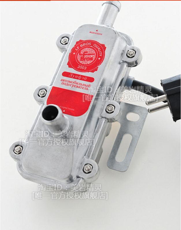

Мой дизель стоит на улице под навесом. Поствил в 2012 году в систему охлаждения вот такую китайскую хрень.
silditajs.JPG (2149 просмотров) <a class='original' href='./download/file.php?id=98499&mode=view' target=_blank>Загрузить оригинал (58.35 КБ)</a>
В минус 30 после получасового включения дизель заводится без проблем.

vala писал(а):Мой дизель стоит на улице под навесом. Поствил в 2012 году в систему охлаждения вот такую китайскую хрень.
Довольно коварная штука. У меня на Москвиче похожая была (только не китайская). Как-то в мороз прогрел, легко завелся, выехал из гаража - смотрю под машиной лужа масла растекается. Фильтр разорвало.
Блок цилиндров прогрет, а масло в картере остается холодным и загустевшим. В результате перепускной клапан маслонасоса не справляется, давление повышается, и фильтр деформирует.

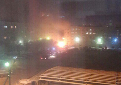

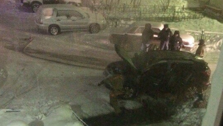

одна была двенашка, вторая седан вроде хендай, а третью не помню, давно уже было, сейчас если нет денег на вебасто, то обязательно электро-котел ставят, правда опасно это немного, вот только 4 дня назад:
2016-12-26_150941.jpg (2065 просмотров) <a class='original' href='./download/file.php?id=98503&mode=view' target=_blank>Загрузить оригинал (30.66 КБ)</a>
2016-12-26_150953.jpg (2065 просмотров) <a class='original' href='./download/file.php?id=98504&mode=view' target=_blank>Загрузить оригинал (36.16 КБ)</a>

Завести двигатель в -30 нет проблем и без обогревателя, но зачем сокращать его ресурс супер холодным стартом.
В картере синтетика, да и фильтры масляный с топливным обогреваются от системы охлаждения.Топливный бак пластмассовый,коненсатата нет.
Так что не чему сгущатся.
