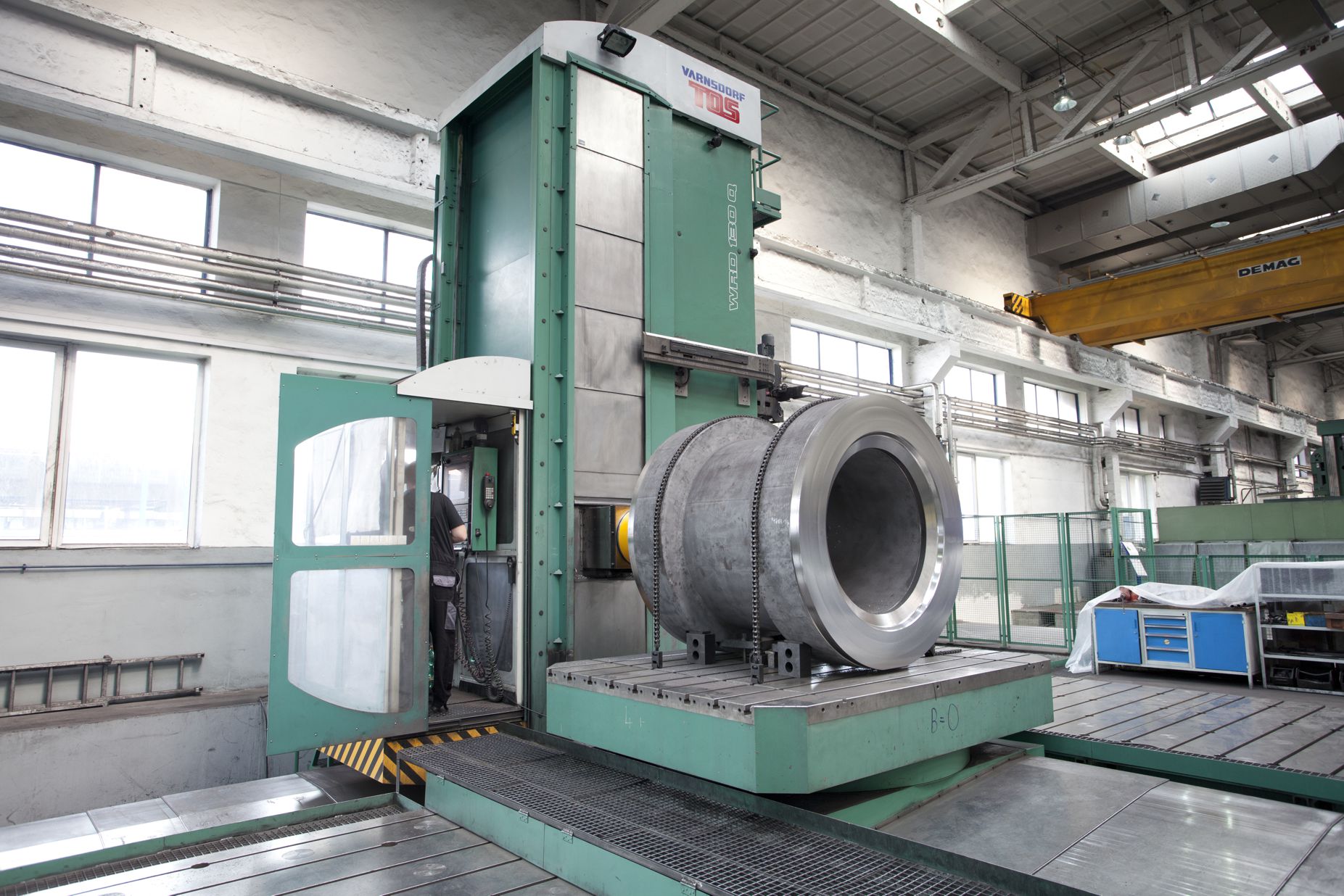

MX_Master писал(а):Прямой привод рулит, ремни - это когда нужен компромисс
А можно узнать откуда такая инфа.
Re: Мой второй станочек. Портальник - ФЕНИКС
Инфа 100%.. из своего опыта, из опыта других форумчан.. ну и, наконец, из физики. И сразу же пример - если ремень натянуть слабо, то появляется люфт, если сильно - теряется момент и ремень иногда резонирует.

MX_Master писал(а):если ремень натянуть слабо, то появляется люфт
энкодер стоит на другом конце ШВП
MX_Master писал(а):если сильно
отламывает валы на моторах
Да ниоткуда. Люди любят пофантазировать. Ну и есть видеоролики со всякими крутыми ОЦ где говорят о том что прямой привод повышает момент и т.д. О том что те же Datron-ы сделаны на ремнях - люди не думают, потому что правда эта для них неудобная )
нужно просто понимать какого класса станки может быть на тяжелых оц где тягает тонны с дурными скоростями реально ремни фтопку но мы же строим в большинстве легкие станки либо тяжелые но мелкие и равнятся во всем на многотонных монстров смысла нет.

frezeryga писал(а):нужно просто понимать какого класса станки может быть на тяжелых оц где тягает тонны с дурными скоростями реально ремни фтопку но мы же строим в большинстве легкие станки либо тяжелые но мелкие и равнятся во всем на многотонных монстров смысла нет.
:lol: :lol: :lol: :lol: :lol:
Прикинь что вот эта "дура" на ремнях, понимающий ты наш.

о том и говорю что на тяжелых их реже применяют. хотя ремни тоже разные бывают и не такое подымут.

frezeryga писал(а):о том и говорю что на тяжелых их реже применяют. хотя ремни тоже разные бывают и не такое подымут.
Да не реже, а скорее наоборот чаще. На работе практически такой же стоит только ось движения стола отсутствует, а перемещается шпиндельная бабка.
Не говори то, в чём не понимаешь. Размерность ремня могу посмотреть, не помню точно. Вся прелесть в том что на тяжёлых станках на подъём/опускание стоят гидроцилиндры, иногда противовесы на тросах/цепях. Так что тут не нужен ремень толщиной и шириной по "полметра".

frezeryga писал(а):да я то видел пром станки на ремнях. просто тут на форуме были люди которые брызгали пеной на тему что ремни фигня и прямой привод рулит.
DMG Mori Seiki на станки класса ЭКОНОМ (читай ECOline) ставят ремни. На остальных станках - только прямой привод.
